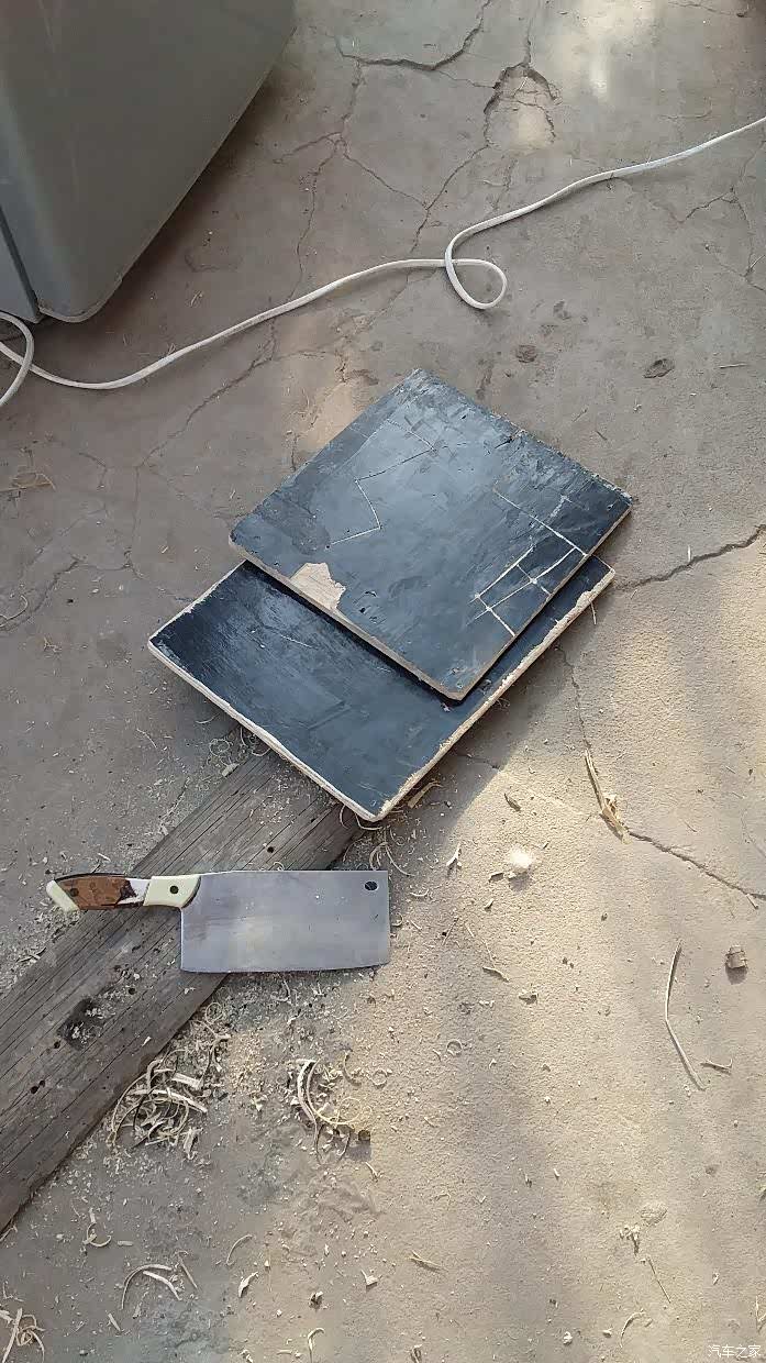

准备下料,料无好料本人做东西基本都是用便宜材料,银两有限
这两个板干什么的?一般人不知道
没有前例,一边想一边做

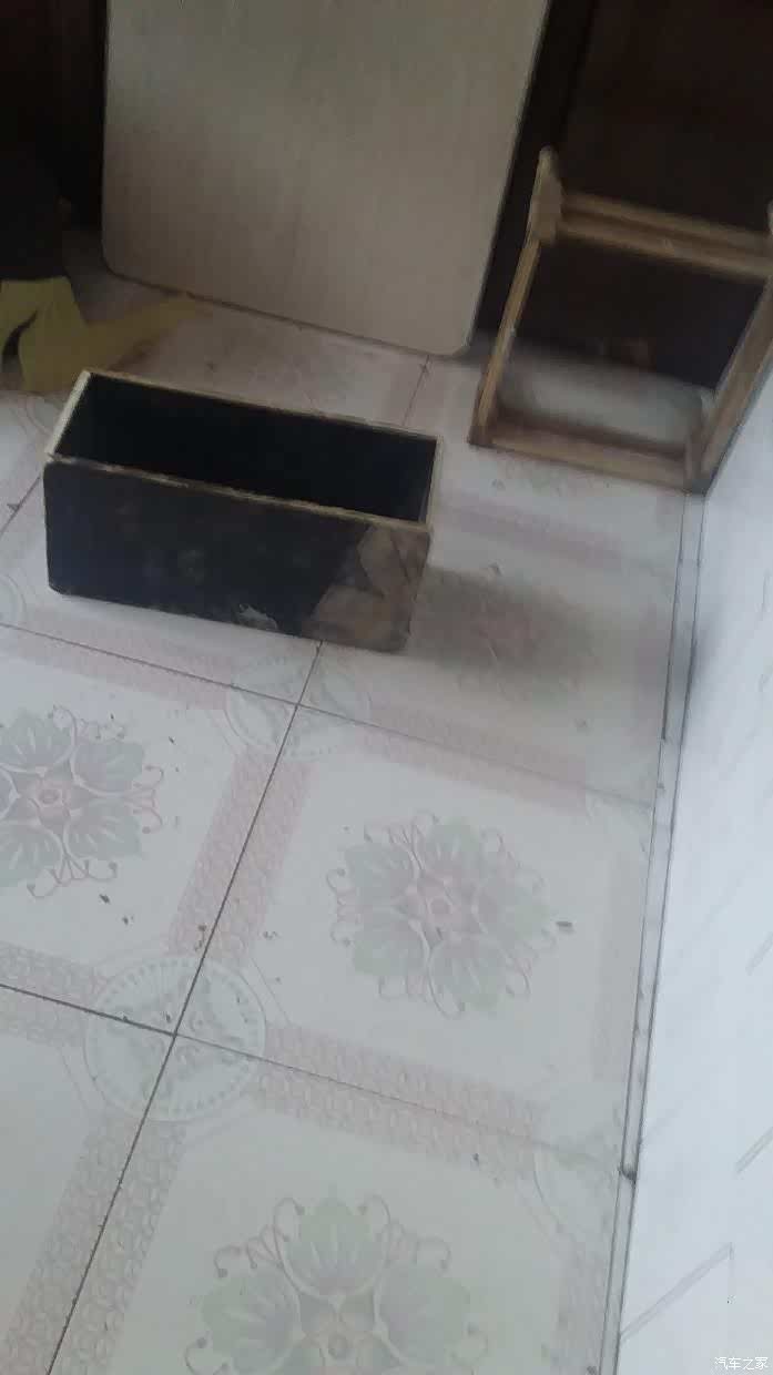

钉个箱子这个简单了,

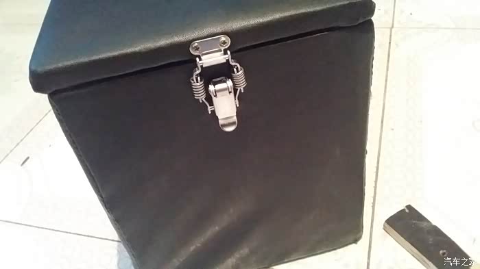

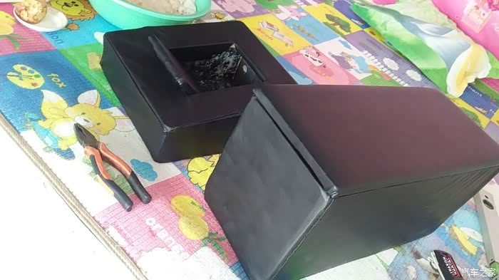

箱子盖包皮里面还加了点海棉,
一会就都给穿上衣服,就好看了
这个不是皮,是很普通的革,

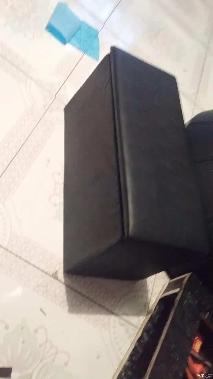

箱子包好了

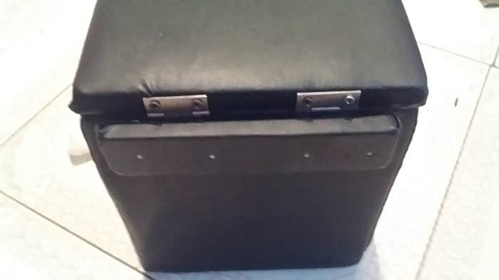

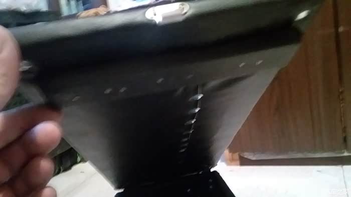

接下来安装折页
箱子折页安在后面了,这样安不好看没关系反正是后面。
靠背折页安上面了,安里面好看,但合板不是很厚,还得挖槽好看,太费劲就这样吧

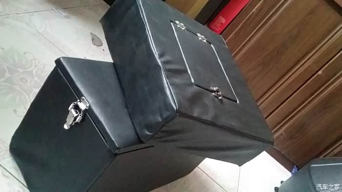

全家福做工一般

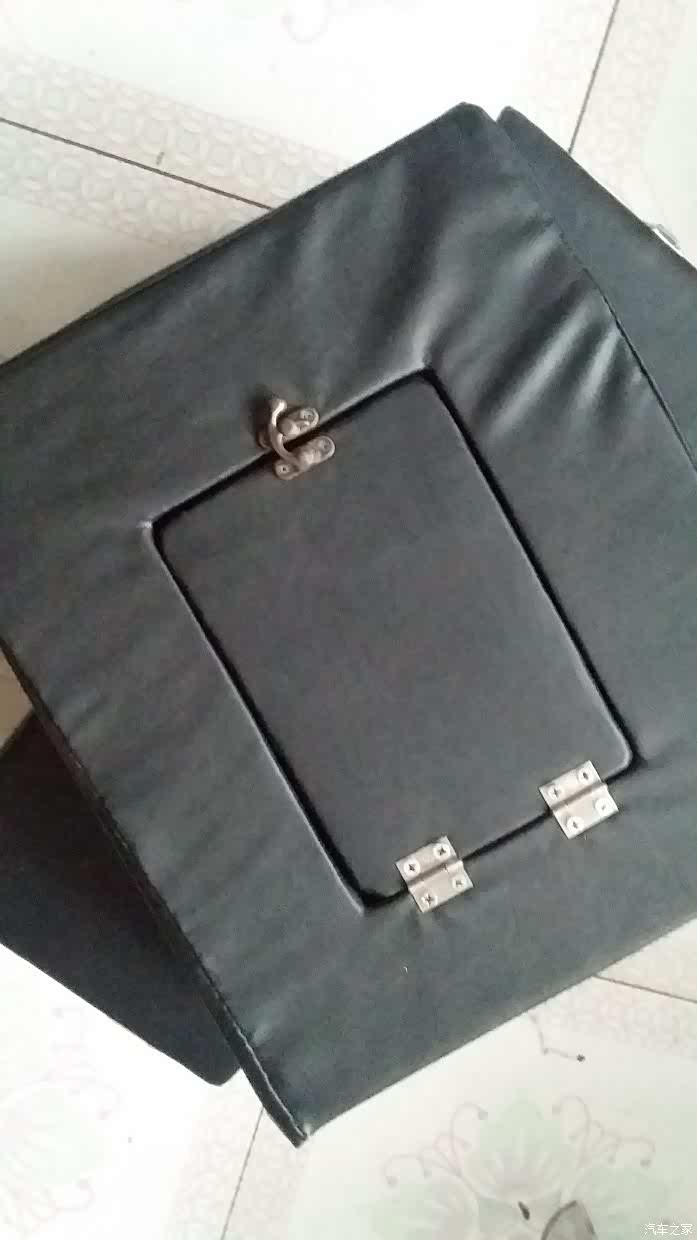

这个是箱盖内侧加一块小板,都能知道干啥用的吧

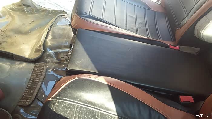

安装上大小长短刚刚好
稍微有一点高,不影响
这个箱子所网上买的,五块钱合折页一起买的

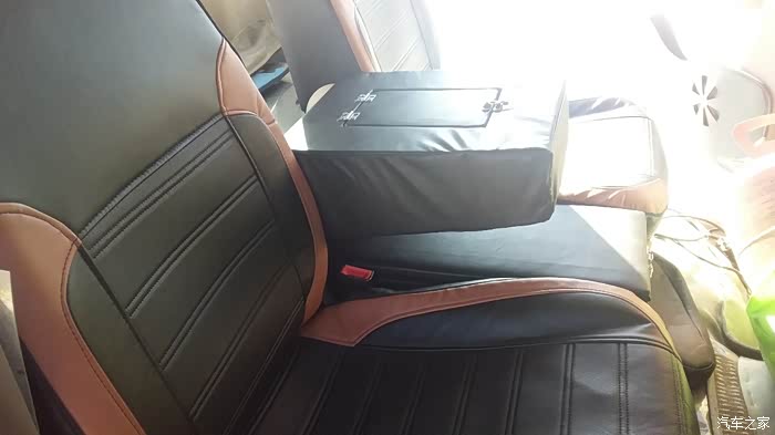

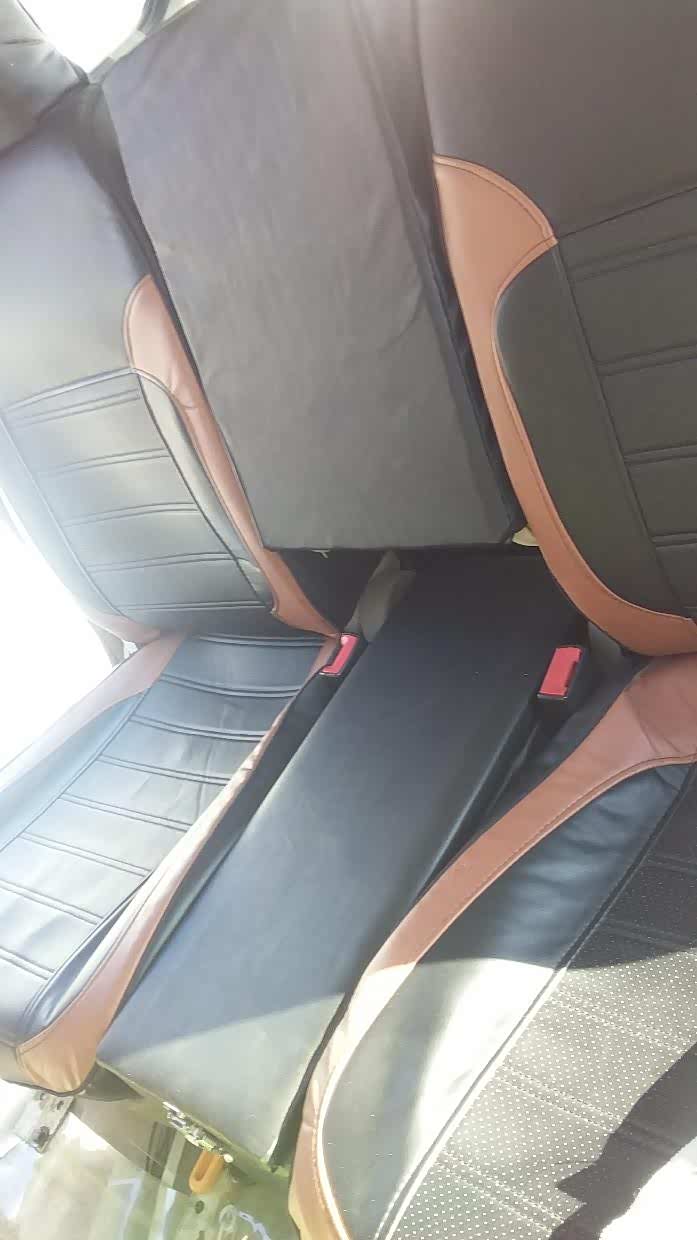

靠背安上

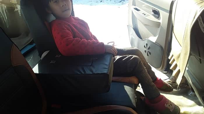

感觉还行,做上去挺舒服的

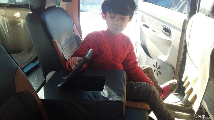

靠背弯下来,又是扶手,又是可以放东西的地方,一举两得

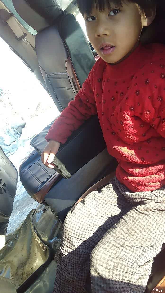

孩子感觉一下
在来一张
