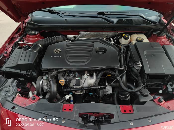

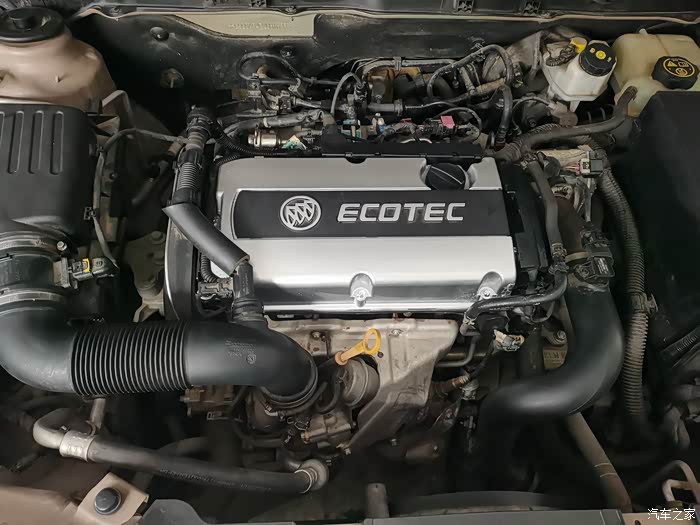

文采不好,随意写写。大家一谈到通用车,统一认为通用的变速箱不好,其实我认为,只要勤换油,没多大的问题因为这款变速箱不好换滤芯,因为是内置滤芯。我当初一开始买的一台1.6T车型,这款车LLU发动机是真的垃圾,漏油漏水,水壶容易坏,点火线圈容易坏,气门室盖容易漏油,还有就是节气门前一节管子容易坏。这台车活塞给我开炸过一次。后来买同款的君威gs,油耗变大马力够用,这车呢还行,进排气电磁阀容易坏,正时链条导轨容易碎,不管是2.0还是2.4还是2.0T都有这同样的通病,除了2.0T其他保养不得当都会烧机油,当然只要不严重,把几个密封圈坏了就可以,旧的圈变大就会。底盘,常见的减震漏油坏的可以直接换,走颠路后轮咚咚响,把后轮拉臂换了就好了,这个不拆下来是感觉不到损坏,只有拆下来才能感觉有间隙。我的车就遇到这些问题,有其他车友有问题可以互相交流
