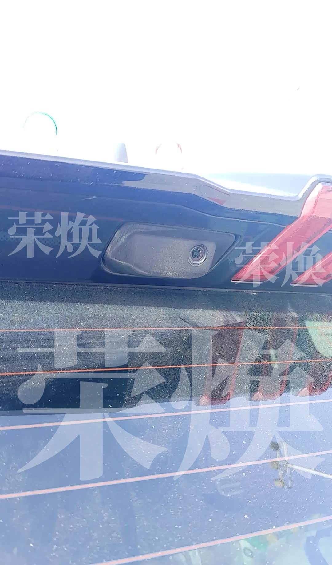

       结合自己的动手能力,自己着手安装吧,淘了个凯迪拉克4代流媒体,后面镜头改装别克e5流媒体专用插盖,这样安装更美观。

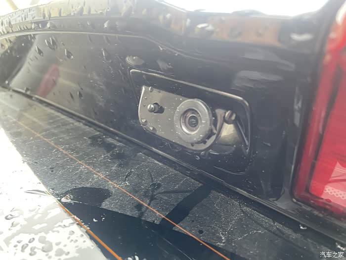

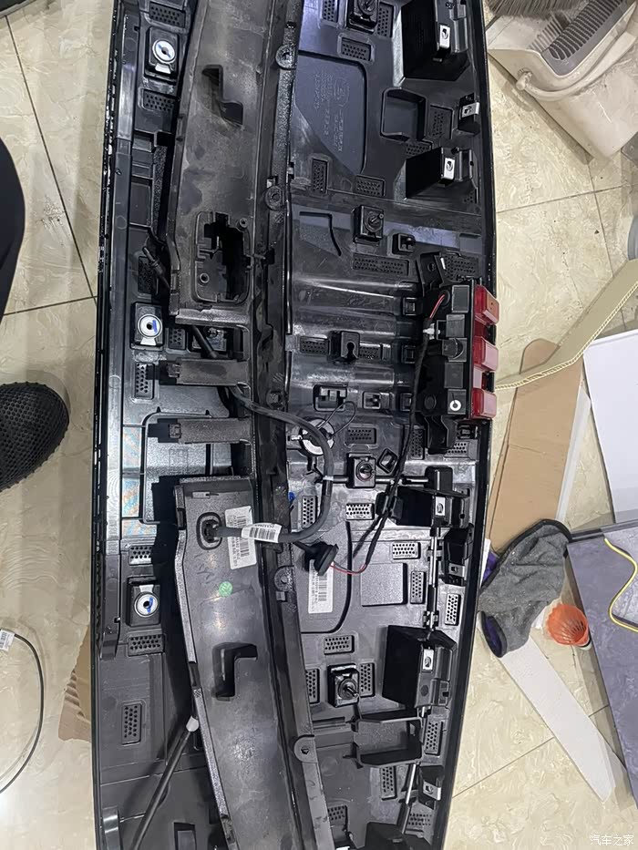

       为了装流媒体喷水嘴,踩坑了一些地方,拆后扰流板,螺丝掉进去,拿不出来,后面插座线束插拔也有点麻烦,插座没见过,没经验。拆后高位尾灯比较麻烦,流媒体喷水管是单向的,接反的话不出水,这边容易踩雷。

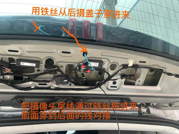

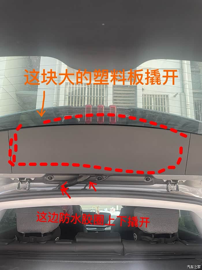

从防水罩穿线,可以先撬开,然后用硬点的铁丝把线穿了拖过来
单装摄像头,不装喷水管的情况,不需要把这边拆了,很多螺丝,比较麻烦,容易踩雷,尤其复位时会碰到玻璃,一定要盖好才能举升后尾门
       上段其实可以忽略,不装喷水管的情况,不需要拆拔线球,不用拆高位尾灯这些,只需要把后玻璃这个盖板拆掉,然后用铁丝从摄象头那边穿进来,与从车前面走线过来的数据线连接就可以了,摄像头固定起来,完工了。
原装后摄带喷水,高端大气,喷水实际上用处不大,安装难度很大,可以不装
