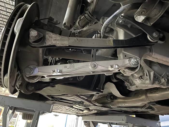

之前出保前4S索赔的前悬大摆臂。
原车铁皮后下摆臂

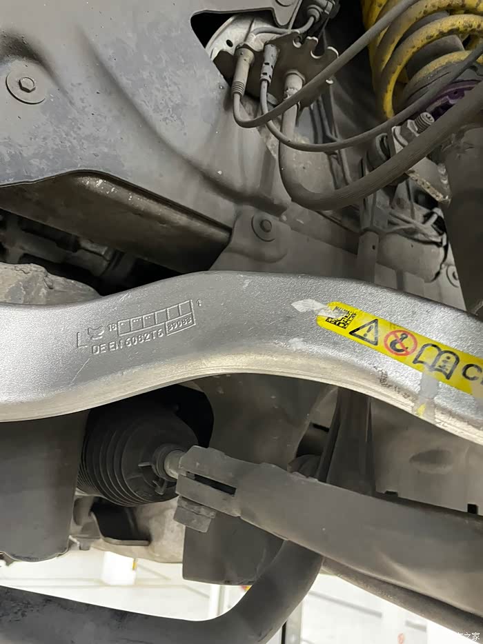

改了M5锻造铝合金下摆臂,几何数据和原车完全一致

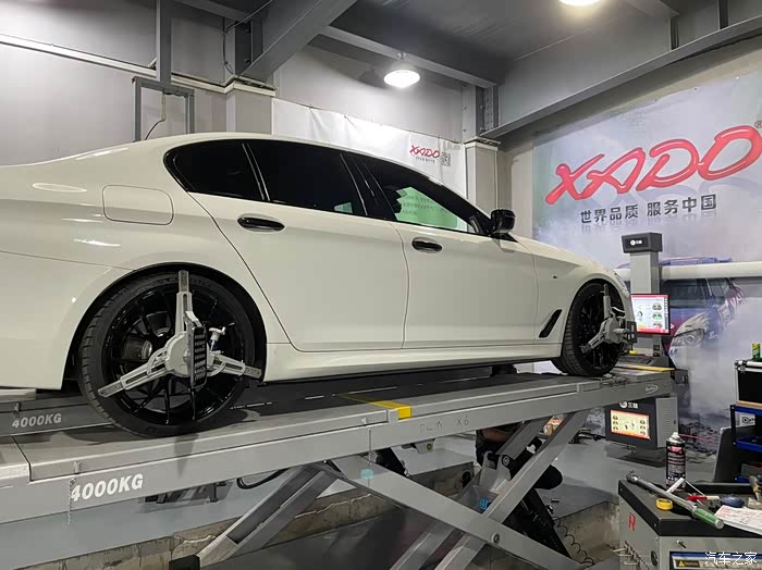

先上定位仪分析目前车辆底盘数据,可以说惨不忍睹

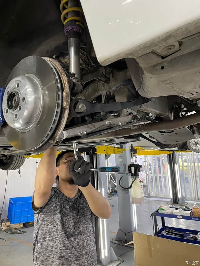

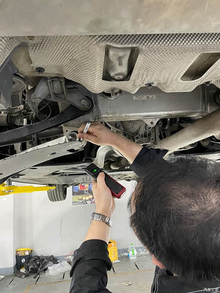

下图是从定位仪上开下来,把悬架所有连杆的螺丝都松掉
松掉所有螺丝,对原螺丝位置进行标记
把悬架顶到避震使用的高度,再把死位置的螺丝按照官方扭力打紧(有2个偏心螺丝不需要打紧,一会需要重新上定位仪)
放松支撑后,所有螺丝再次复位,包括前悬架也是一样,前悬照片没拍。

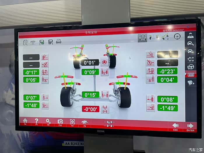

再次上定位仪,各项参数回到可以调节的范围,这个定位仪不错,上下都有屏幕,方便车底师傅进行查看调节数据

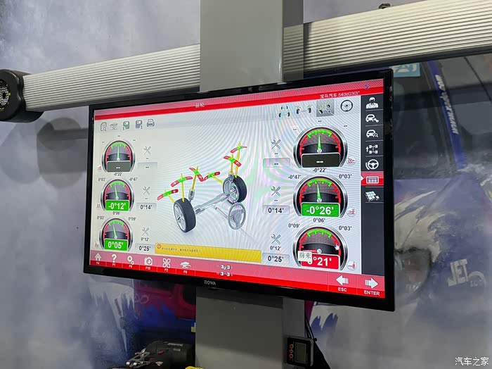

这是前轮调整后数据

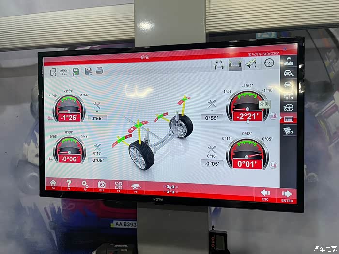

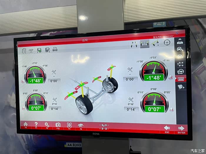

这是后轮调整后数据,宝马G平台底盘数据特别难调,因为两个可调节的偏心螺丝是互相作用的,需要同时调节,要不然束角对了,倾角又变了
