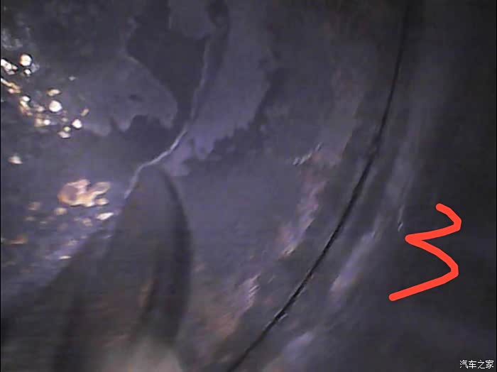

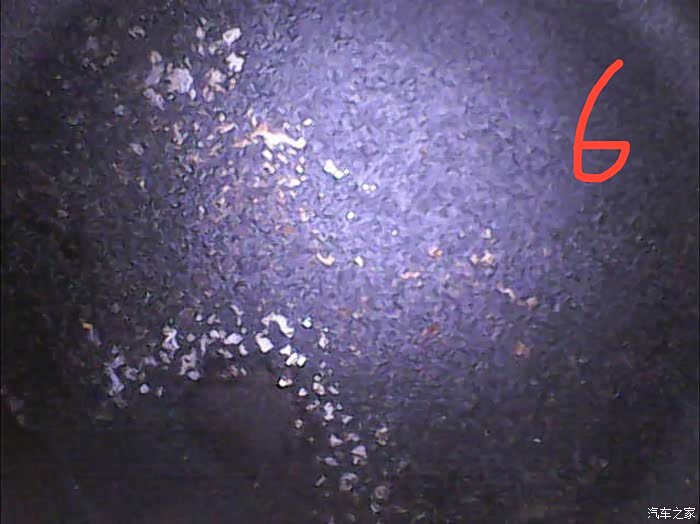

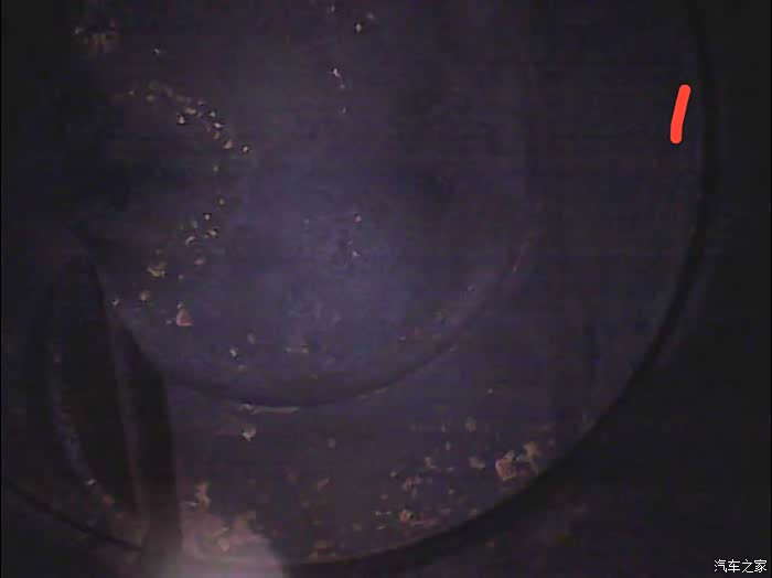

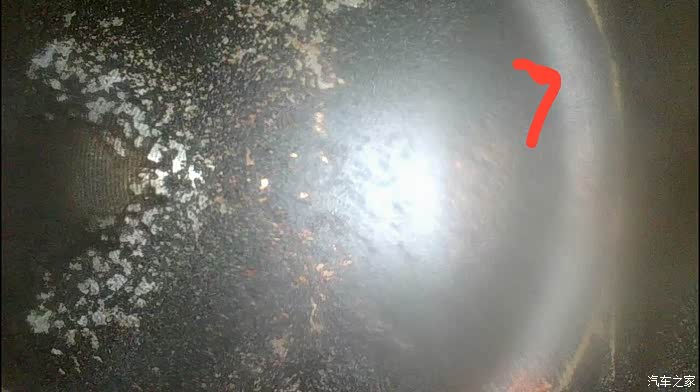

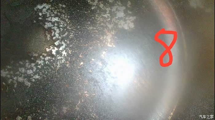

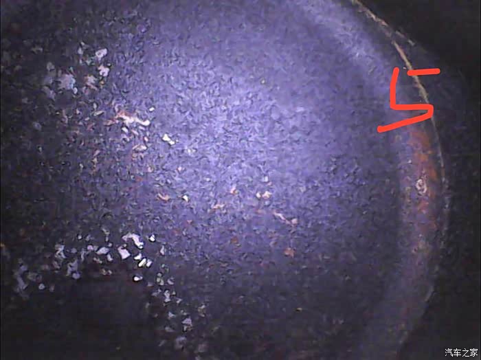

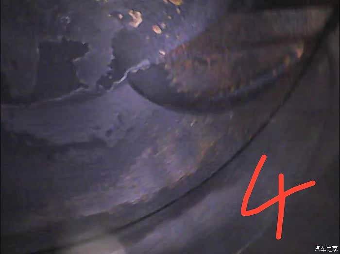

2023年卡宴coupe 3.0T ,一直95汽油,每箱油一罐快乐跑。图1、2、3、4是1.8万公里的积碳情况,随之加了两瓶伍尔特小黑瓶清洁款又加满了一箱爱跑98油,跑了600公里,(大概400公里高速,200公里市区)查看积碳情况图5、6,开始湿润并且逐步分解,见效果了但是不明显。换了伍尔特7合1,加了两瓶7合1又加满了一箱爱跑98油,(大概高速550公里,市区130公里)图7、8是用完7合1的情况,慢慢的能看到活塞顶部的纹路了,但是还有大部分积碳!!!总结一下:一共用了四瓶伍尔特,效果还是不错的,打算再用2瓶7合1跑一箱油,看看积碳情况,再去换机油,洗下来的积碳应该会脏机油。差不多再用6瓶能清理干净。
