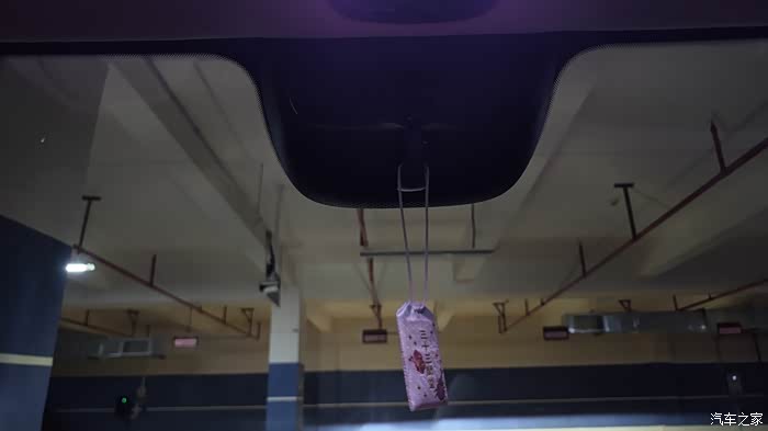

3.收到货之后,拆开观后镜上面的位置(普通人不大会拆,我是去找提车店师傅免费拆的),把到货的etc插上去;
观后镜后面小的隔板我自己拆了,大的我找师傅拆的,自己怕拆坏

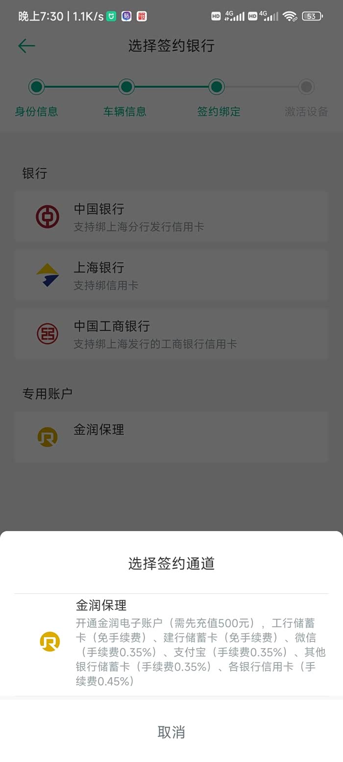

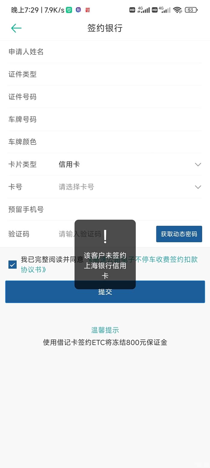

9.等待车辆注册审核通过后,下一步进入支付通道验证,如果您是跟我一样的非上海用户,那么就只能通过选择“金润保理”这个通道去支付;
网上有人说可以选择第二个上海银行,这就是选择后的提示,不行。
前面三个我都有选择进去试了下,都不行,只能选择金润保理

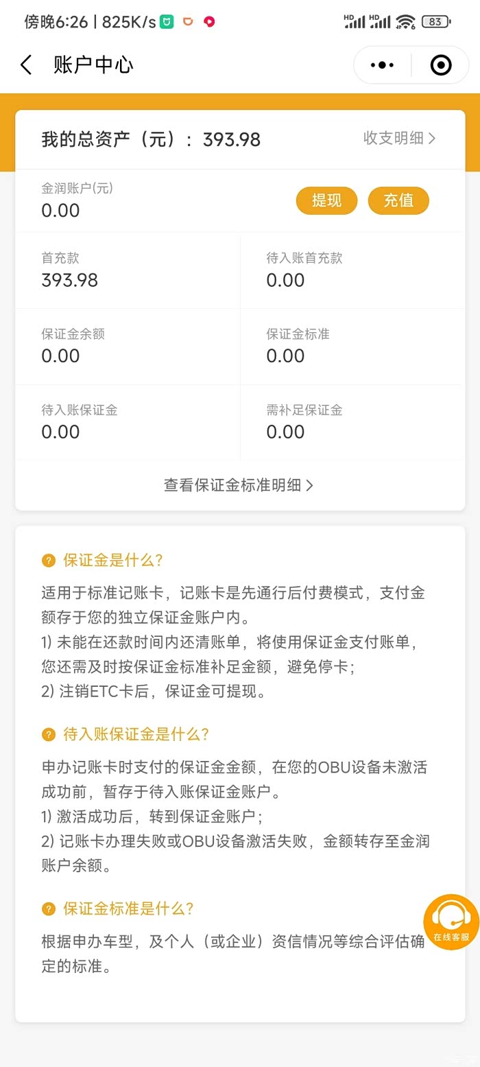

10.下一步注册金润保理,要求你支付500元押金,1-5年内申请注销要扣除180元押金,5年以后注销则能退回全部押金;押金之后会自动转为首充款,首充款可以抵扣高速过路费
押金自动转换为首充款
首充款抵扣高速过路费

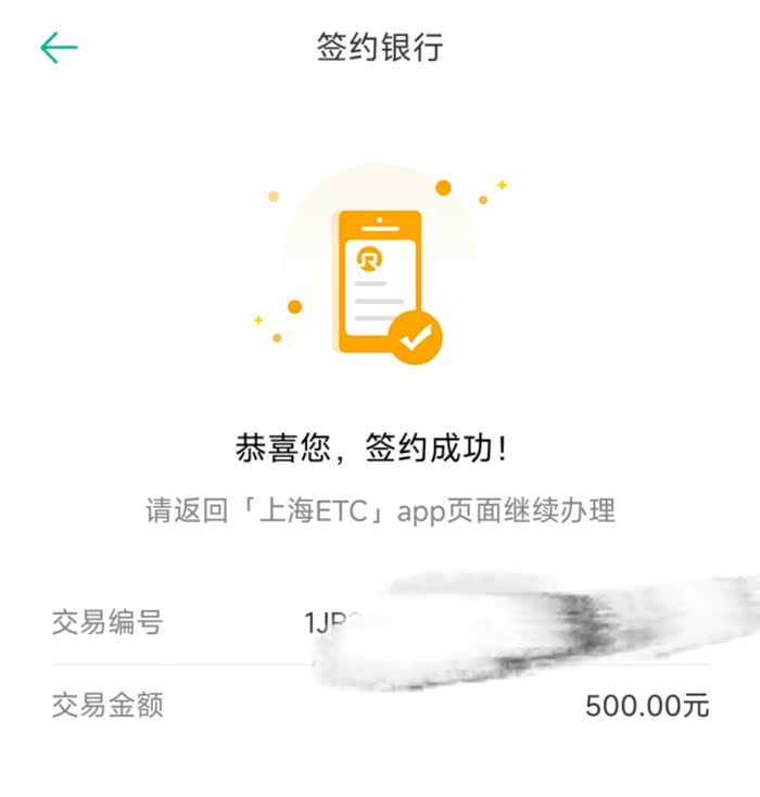

11.通过金润保理,绑定了自己银行卡(我是绑定的建行储蓄卡),支付500元后成功完成银行签约;
需要长期押500元在这里,非常恶心!

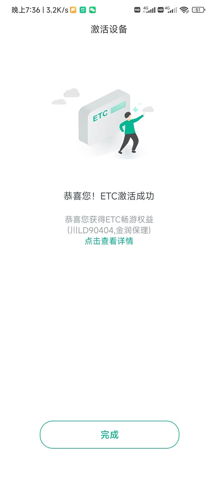

12.根据提示激活ETC,此时需要再次长按etc设备上面的按钮(所以这个拆开后还不能马上安装好恢复,需要等这一步后才能恢复),提示激活ETC成功!
这一步还需要长按etc设备上面按钮,所以拆装时间就被拉长了,我是喊师傅拆,然后我激活后自己安装回去的。

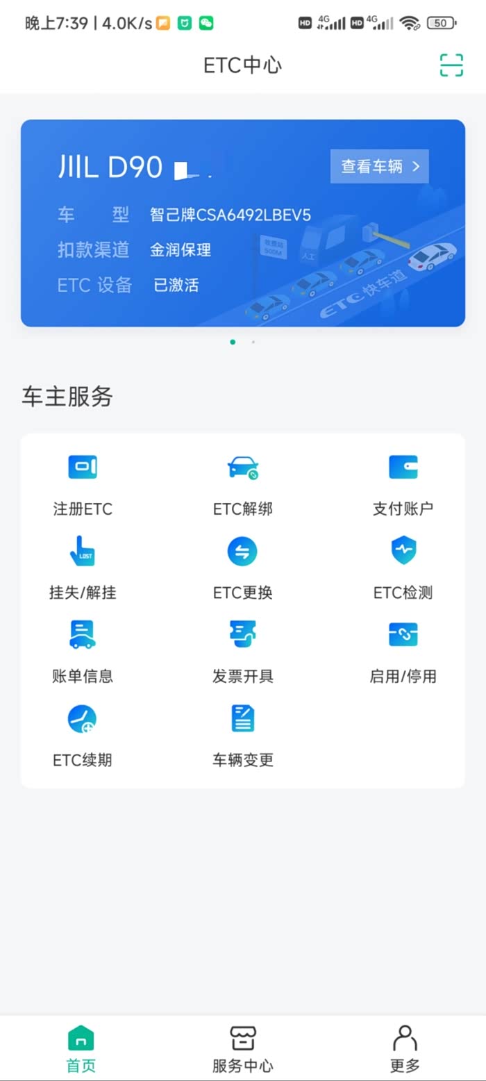

13.回到app首页,可以看到蓝色车辆,提示etc已经激活,自此把观后镜拆开的地方复原,就完全安装啦!
成功激活,开去高速路试试吧!
完美隐藏ETC,巴适!值得!
