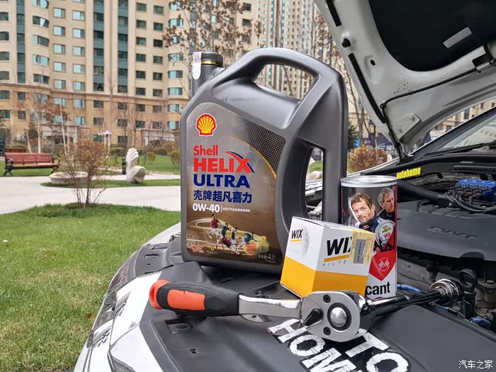

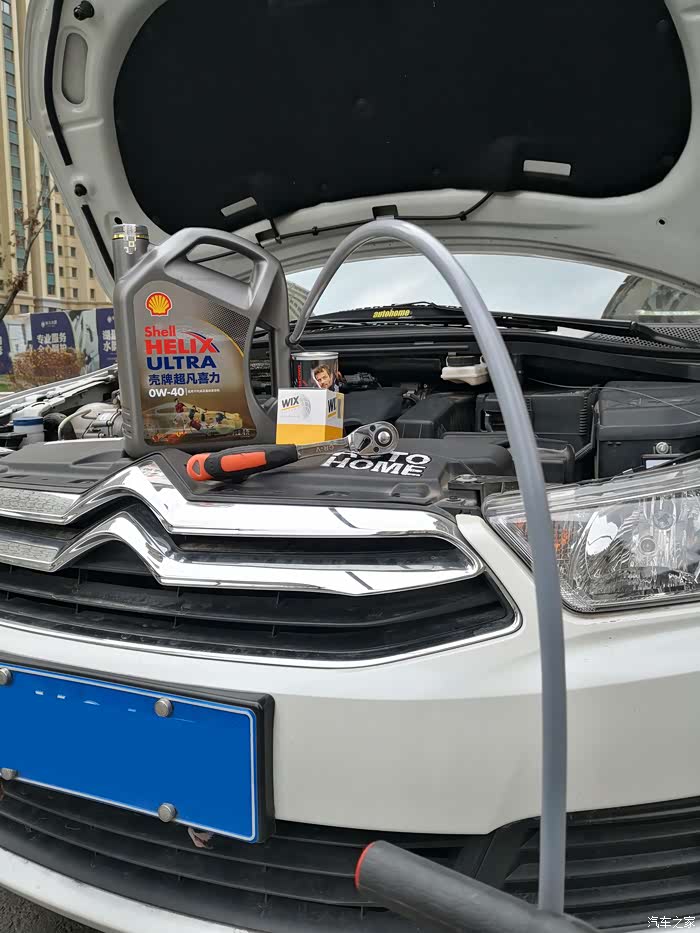

由于地处东北严寒地区,又是CNG双燃料版本世嘉,对机油冷启动的低温流动性,以及高温的润滑都有要求。
因此本次选择了0W-40的银壳机油、维克斯机滤以及勒布机油润滑剂。
先来张换油前的全家福。
本人比较愿意鼓捣,所以爱车的一些简单保养都是自己亲手操作的,虽不专业但胜在仔细。

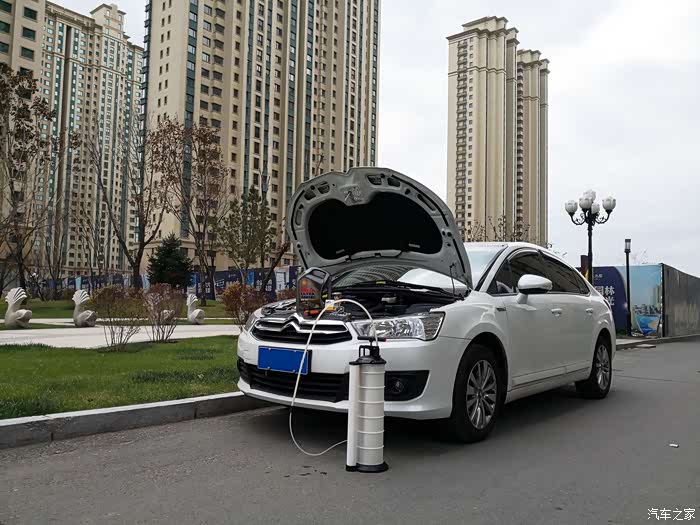

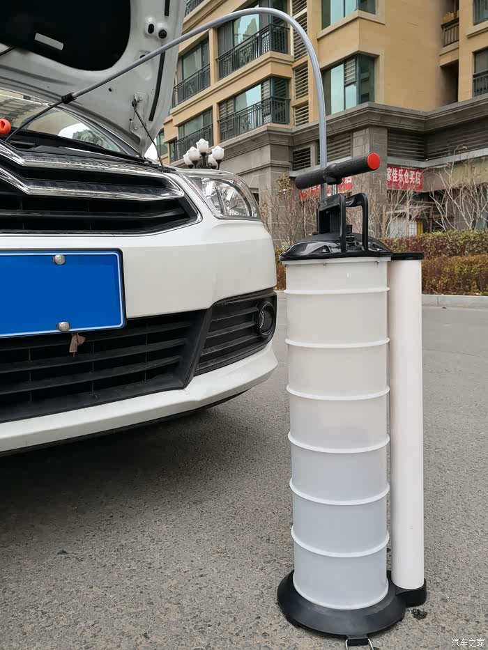

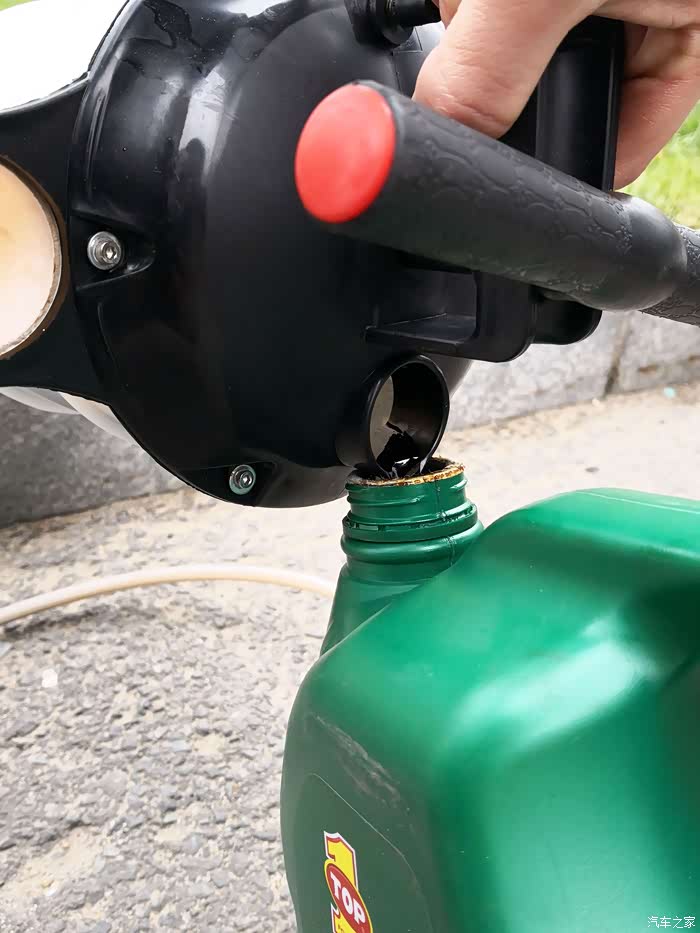

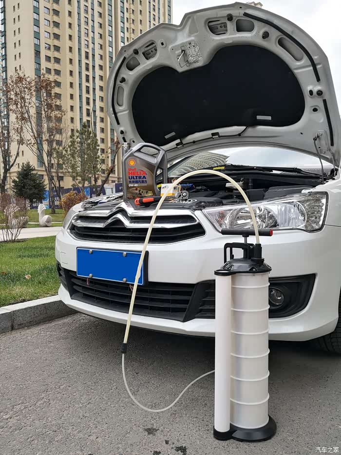

第一步,当然要先抽出之前的废旧机油。
待差不多抽完时。

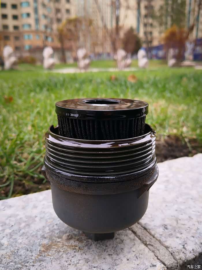

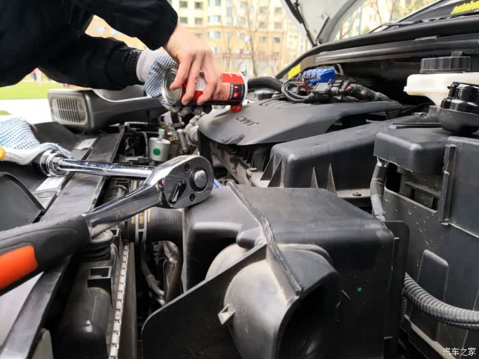

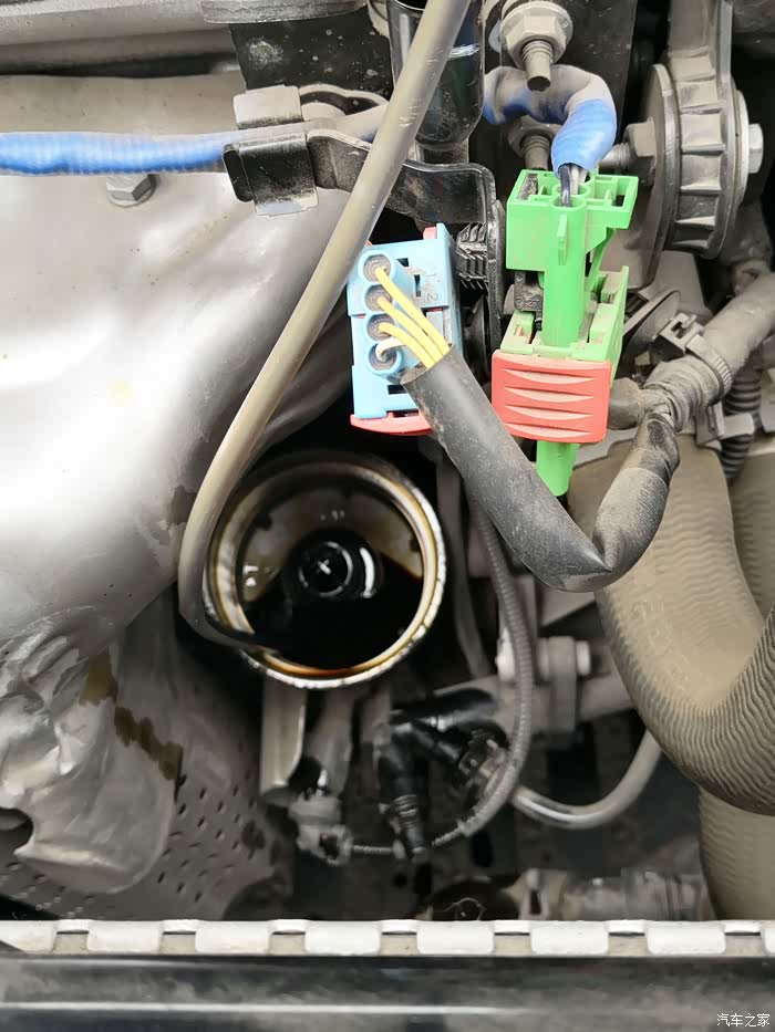

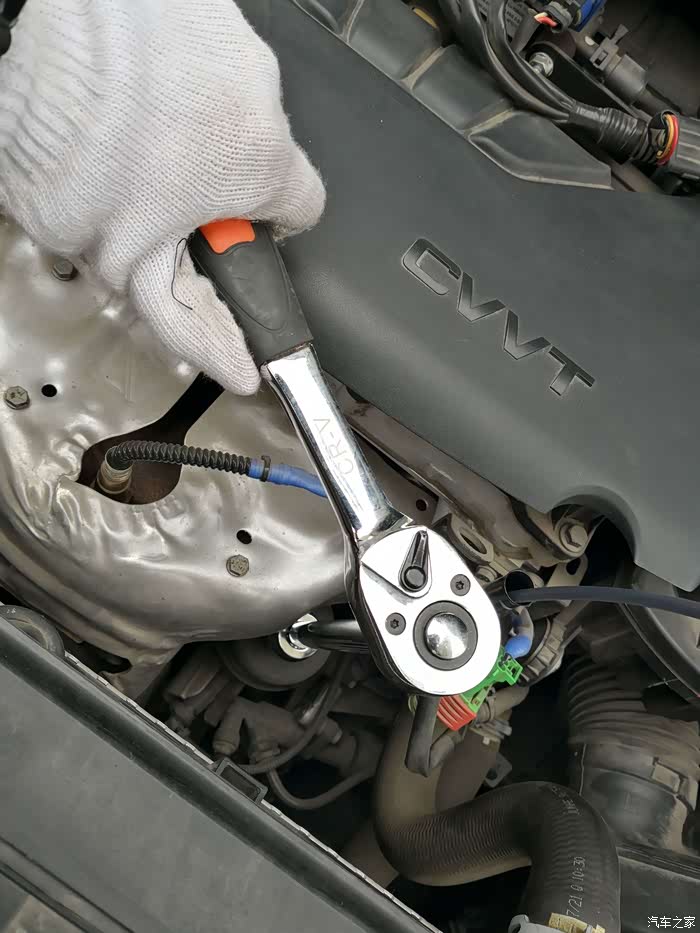

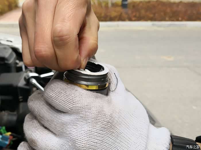

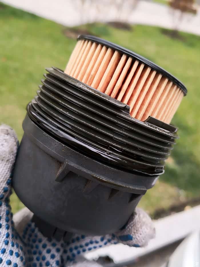

开始拆卸机油滤。
拿出机油滤抽净残留机油。

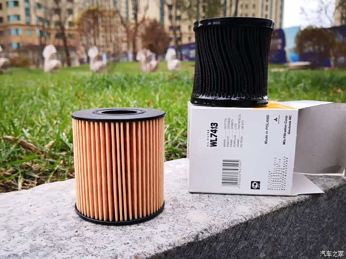

拆下的博世旧机滤。

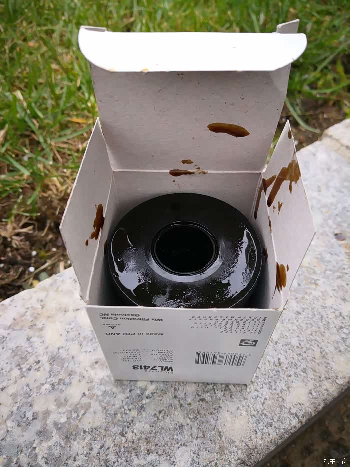

和新维克斯机滤来个换岗交接。
保护环境,旧机滤装盒。
旧机油也灌桶后处理。

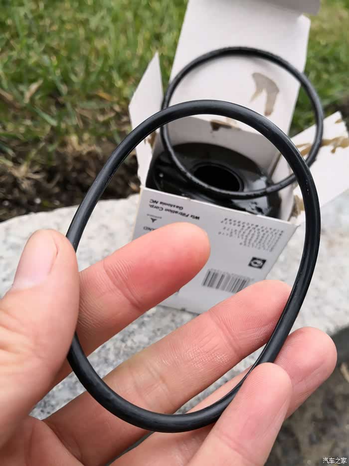

更换密封圈。
放好新机滤密封圈抹油防漏后就可以机油滤上车了。

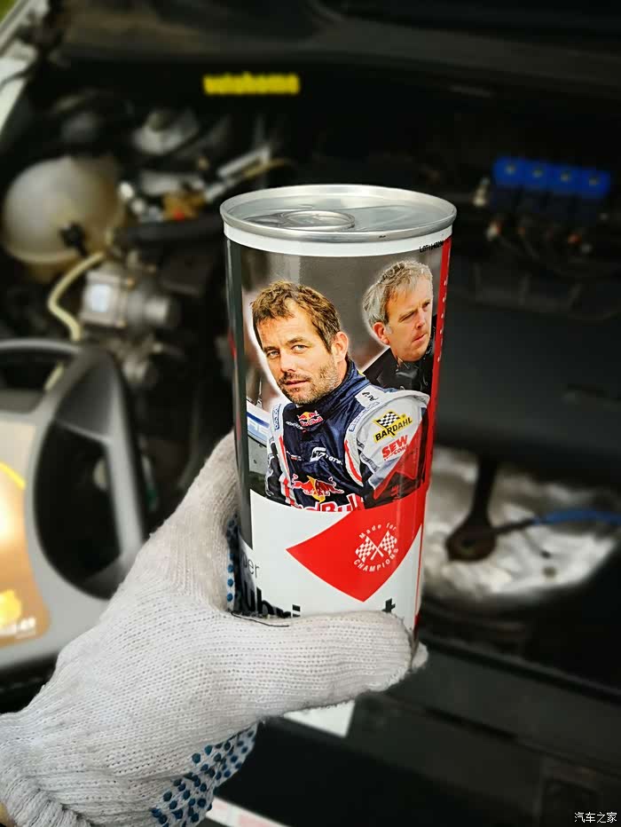

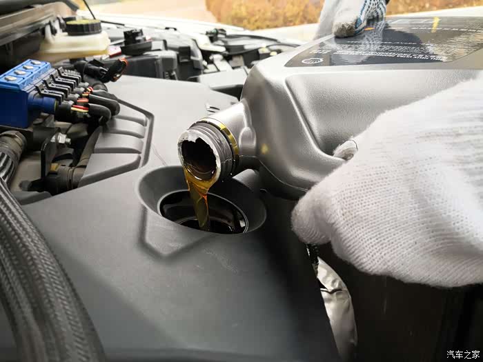

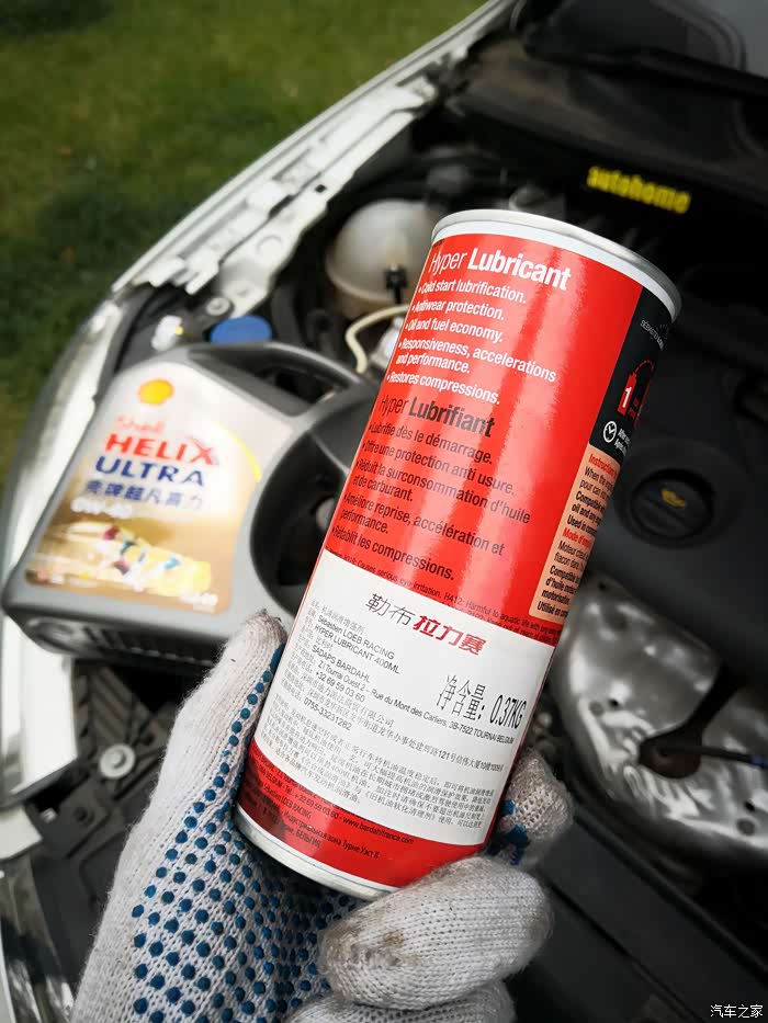

加机油前先来点“补品”。
“补品下肚”猪脚闪亮登场。

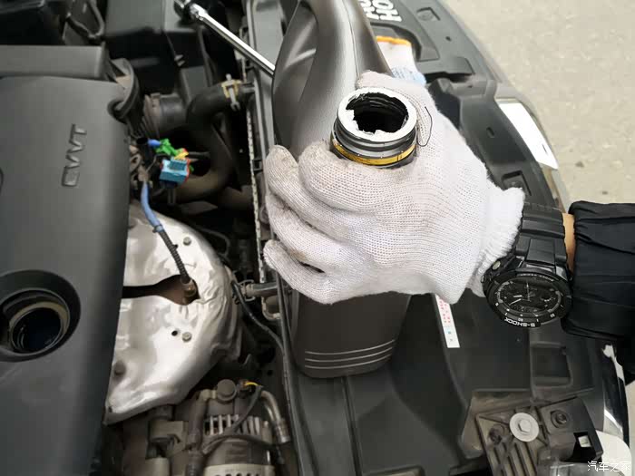

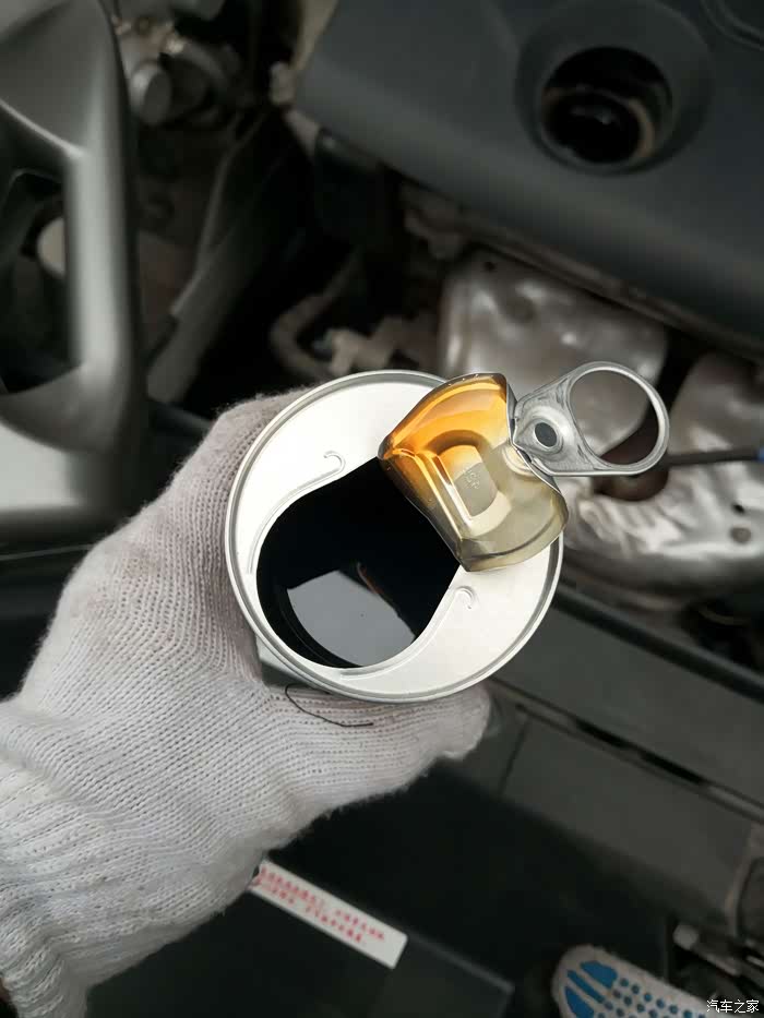

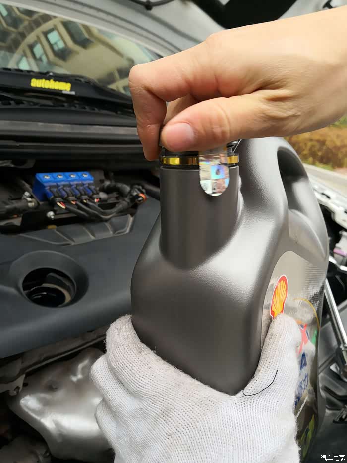

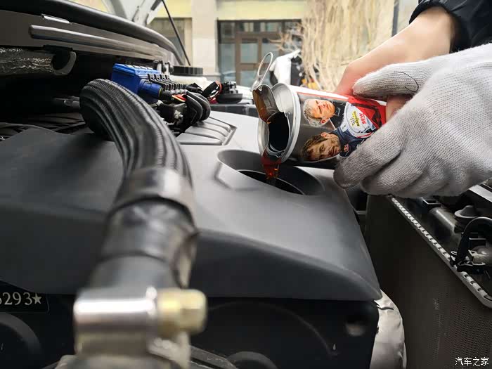

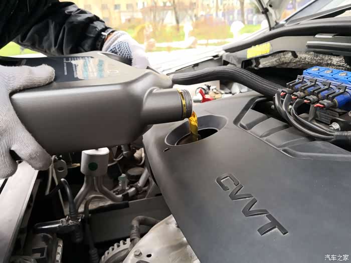

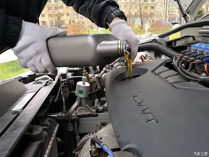

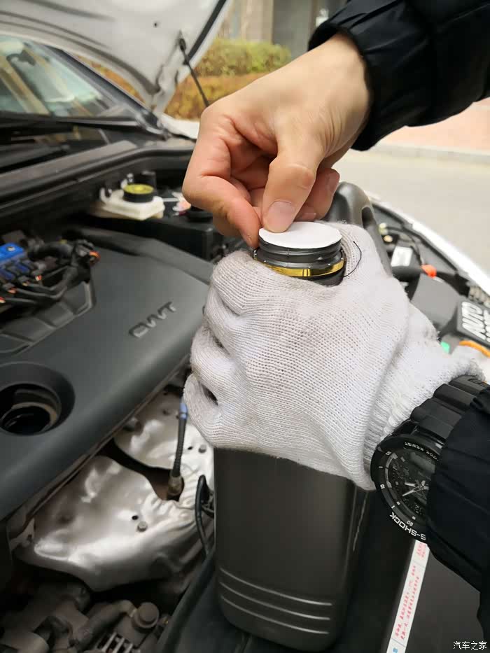

开盖接封后将金黄液倒入发动机。

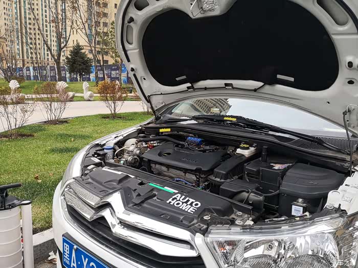

时刻关注着机油量,保证机油量在刻度之间。
加完机油着车检查是否渗漏。

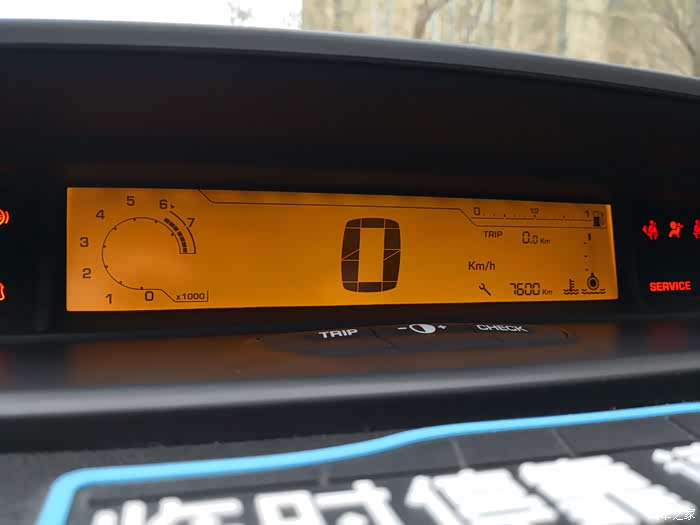

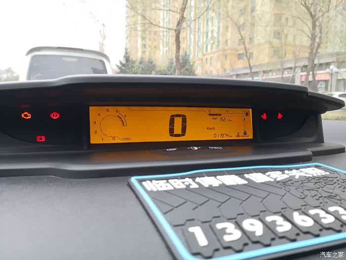

记录公里数。
保养里程归零。
做好保养记录。
