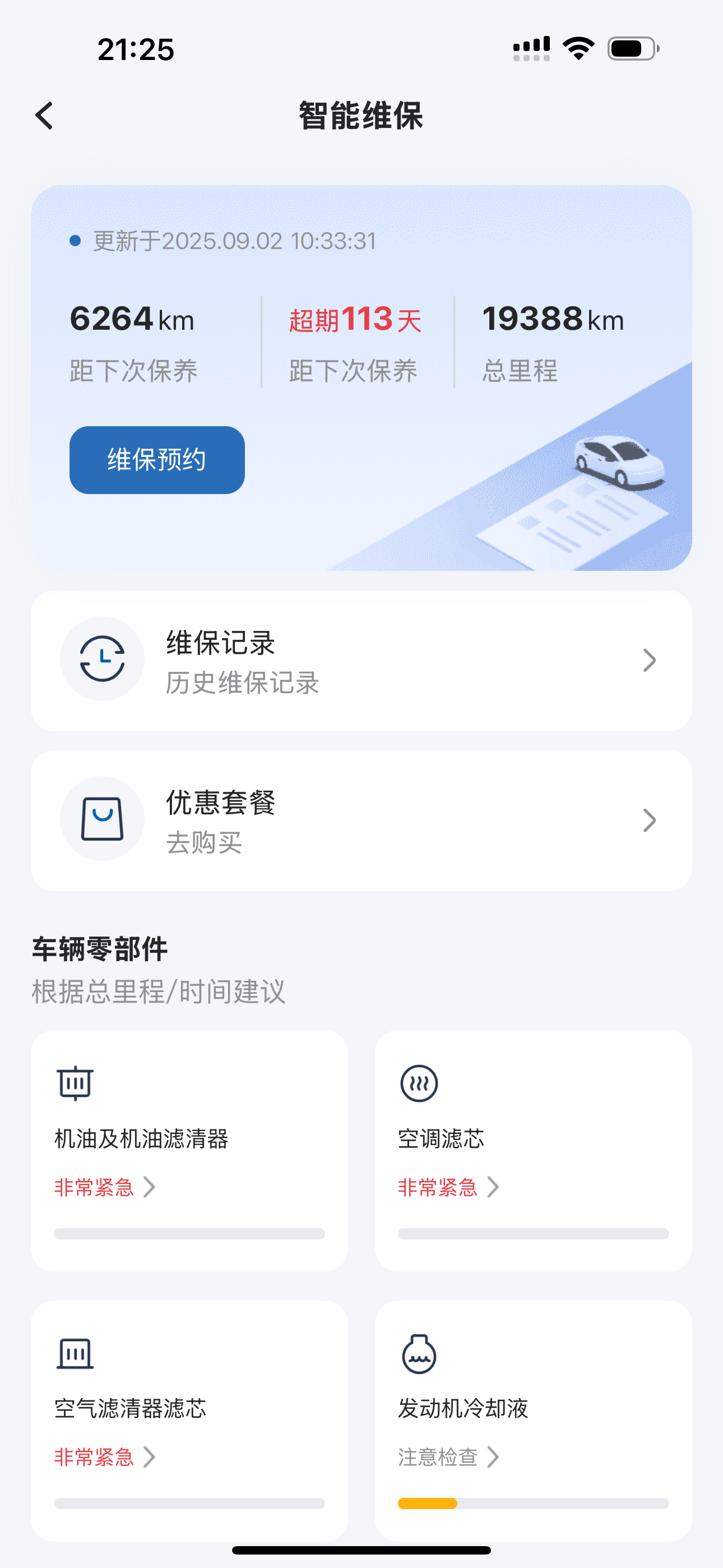

公里数没到,这个保养日期超期了没事,但是别超期太久
本来想月底再去的,但是已经超期了这么久了,但是拖久了会有问题,加上今天刚好休息就来了,很多车主不解,是不是这个时间超了或者APP提示要换机油机滤,火花塞等是不是就要及时去换了,其实不是的,他这个是按时间计算的,时间到了就会提示你换,你可以根据自己实际用车情况来决定的,但是保养时间超了,尽量不要超太久再去保养,我个人建议

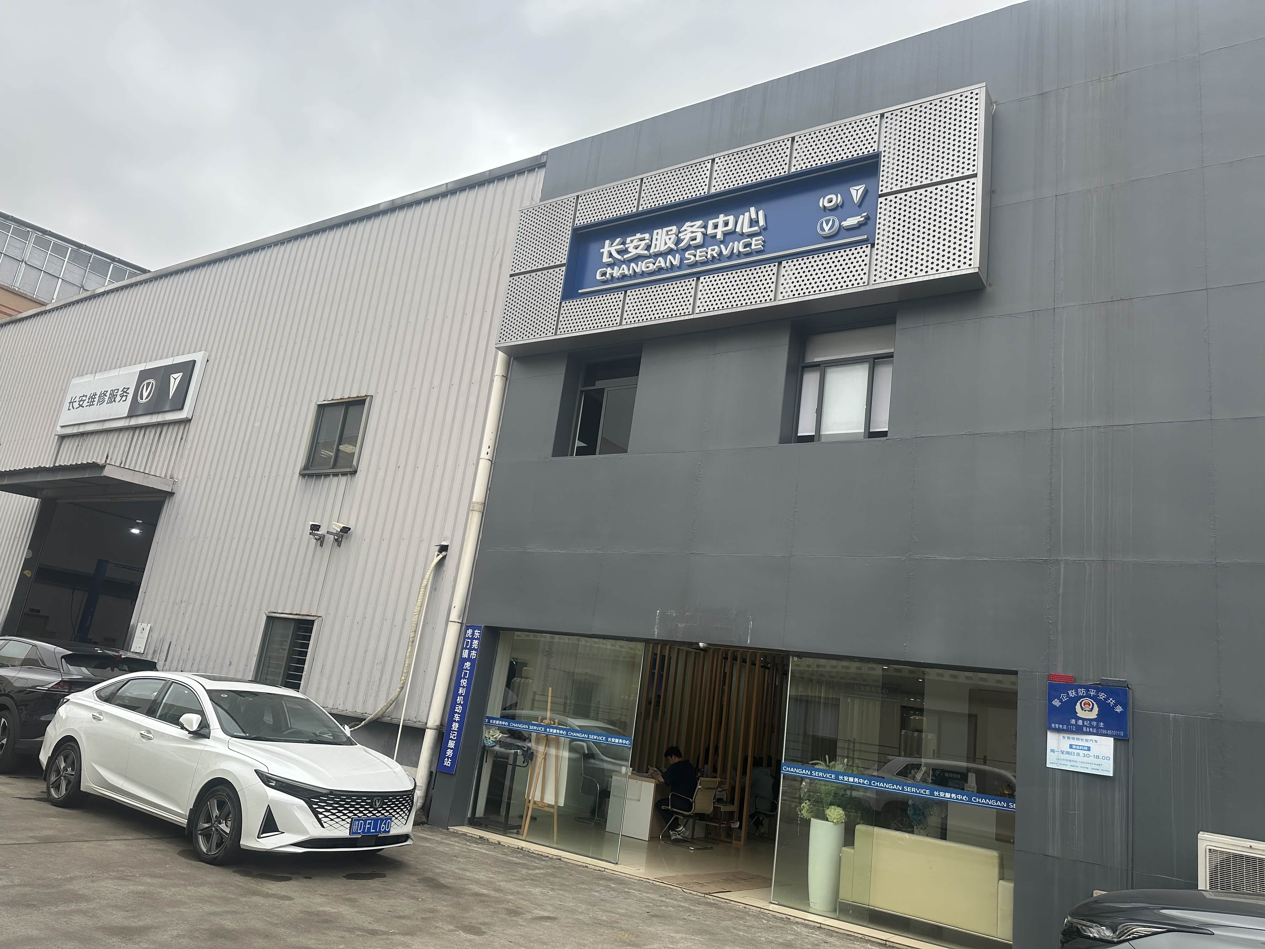

这里就是长安售后服务中心了

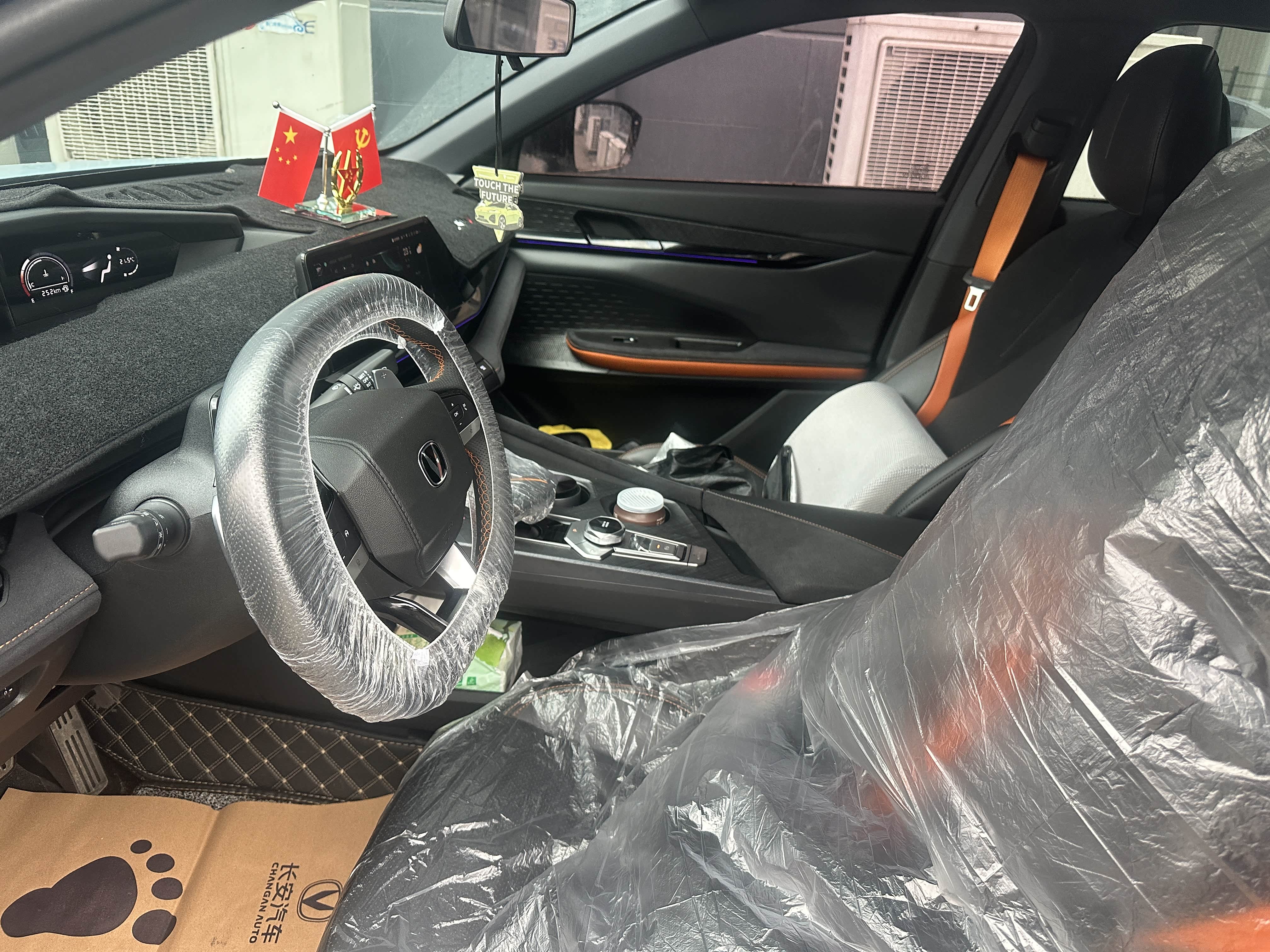

工作人员贴心的给方向盘和座椅套上保护罩

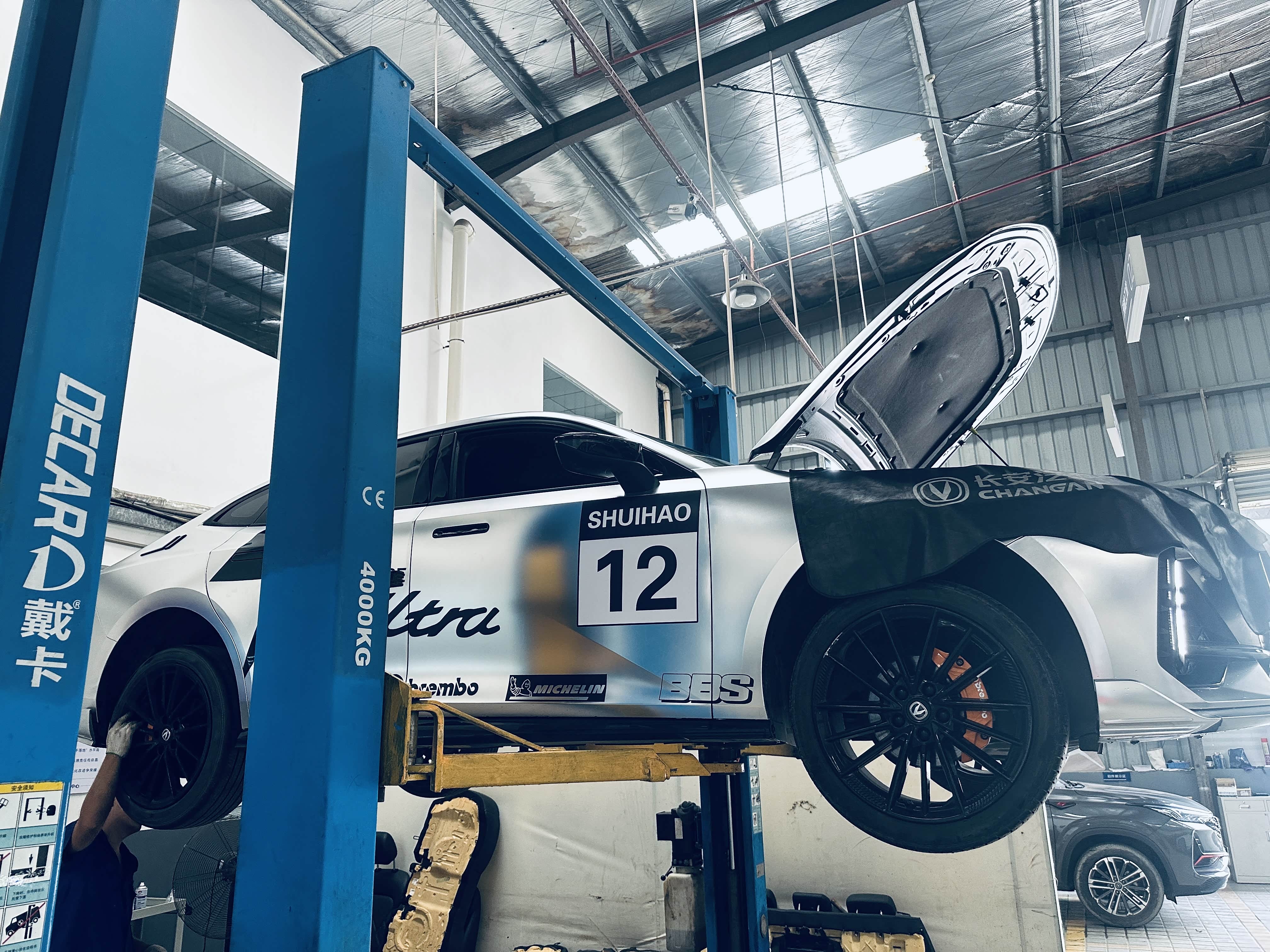

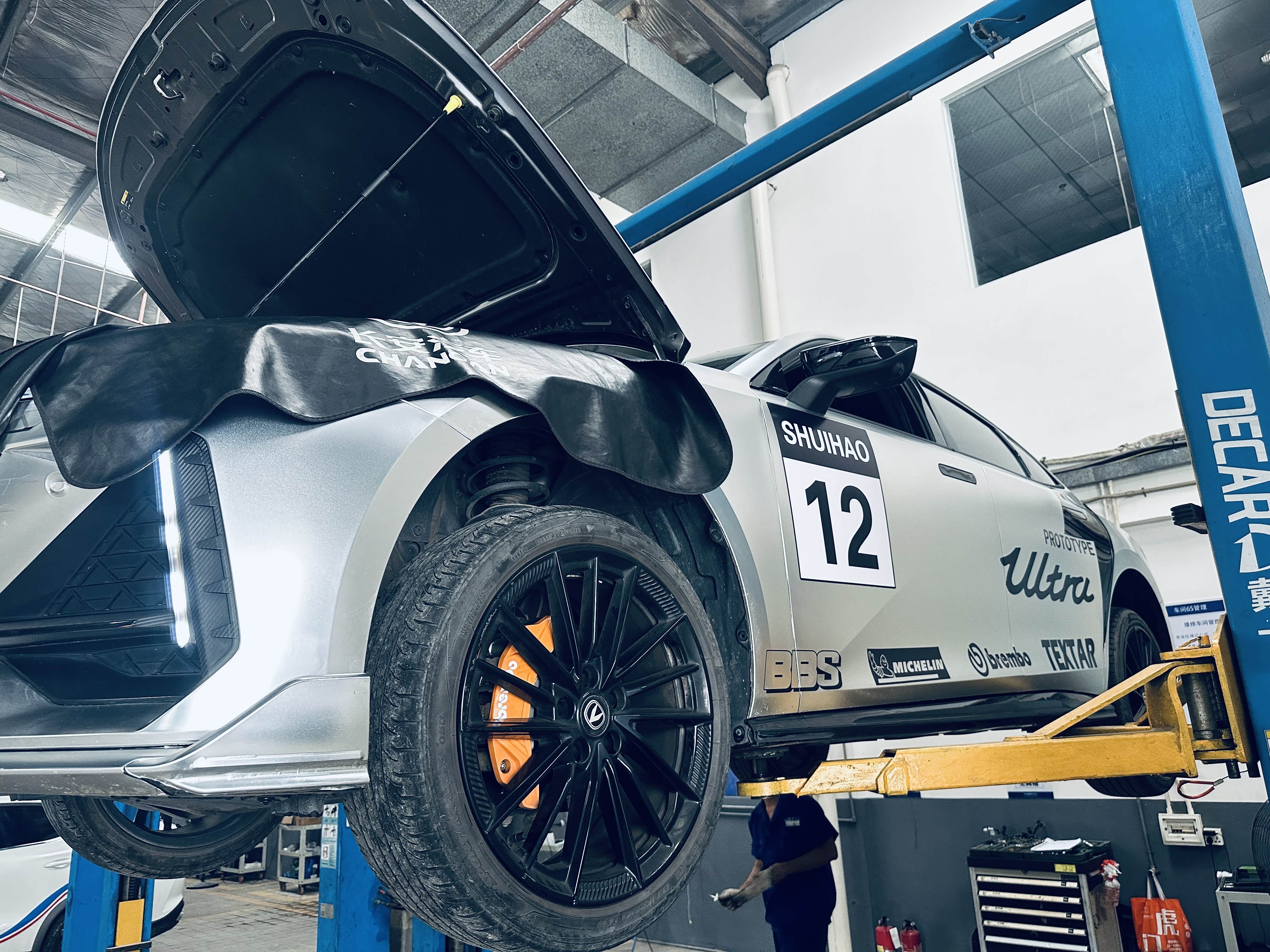

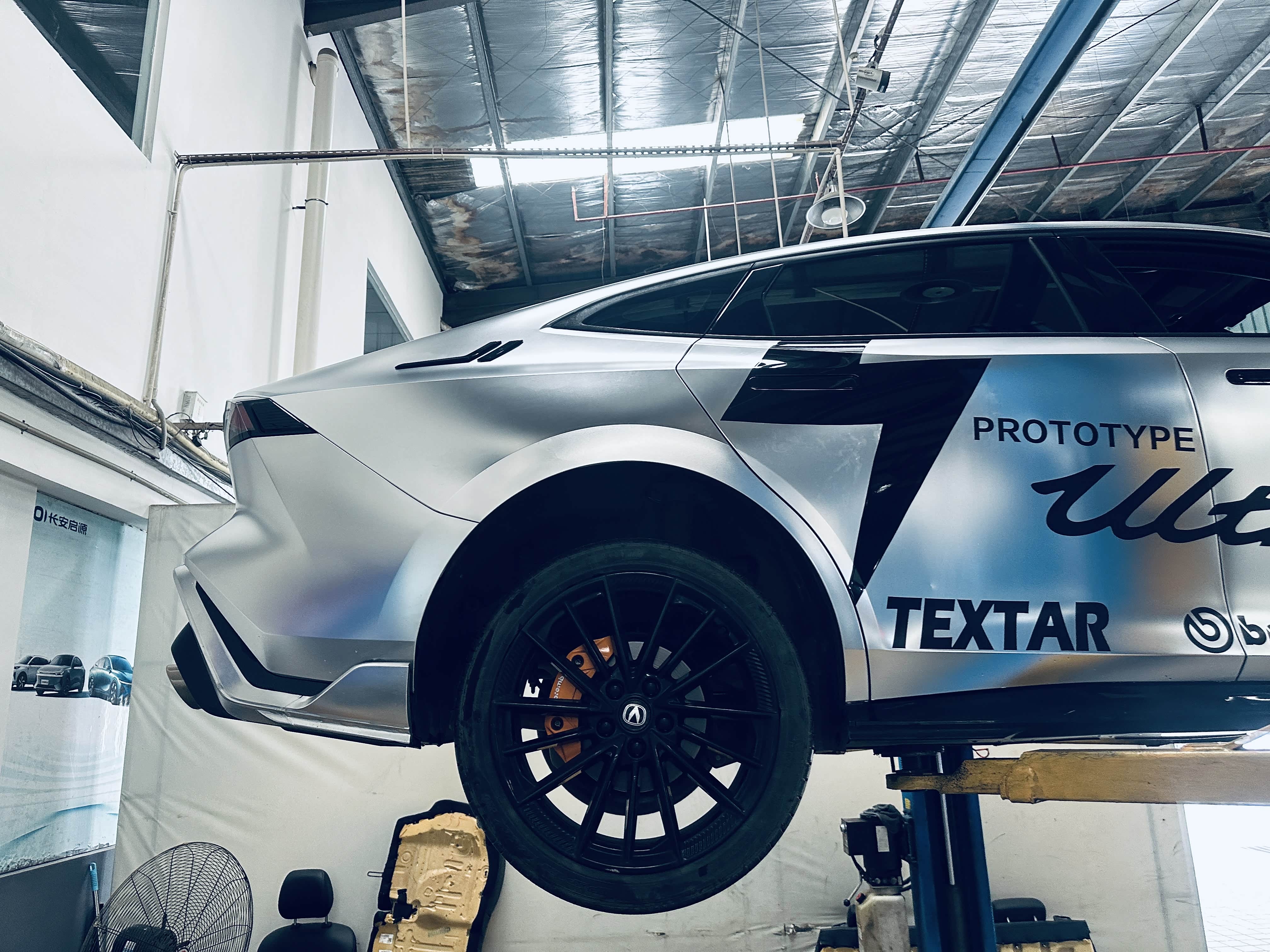

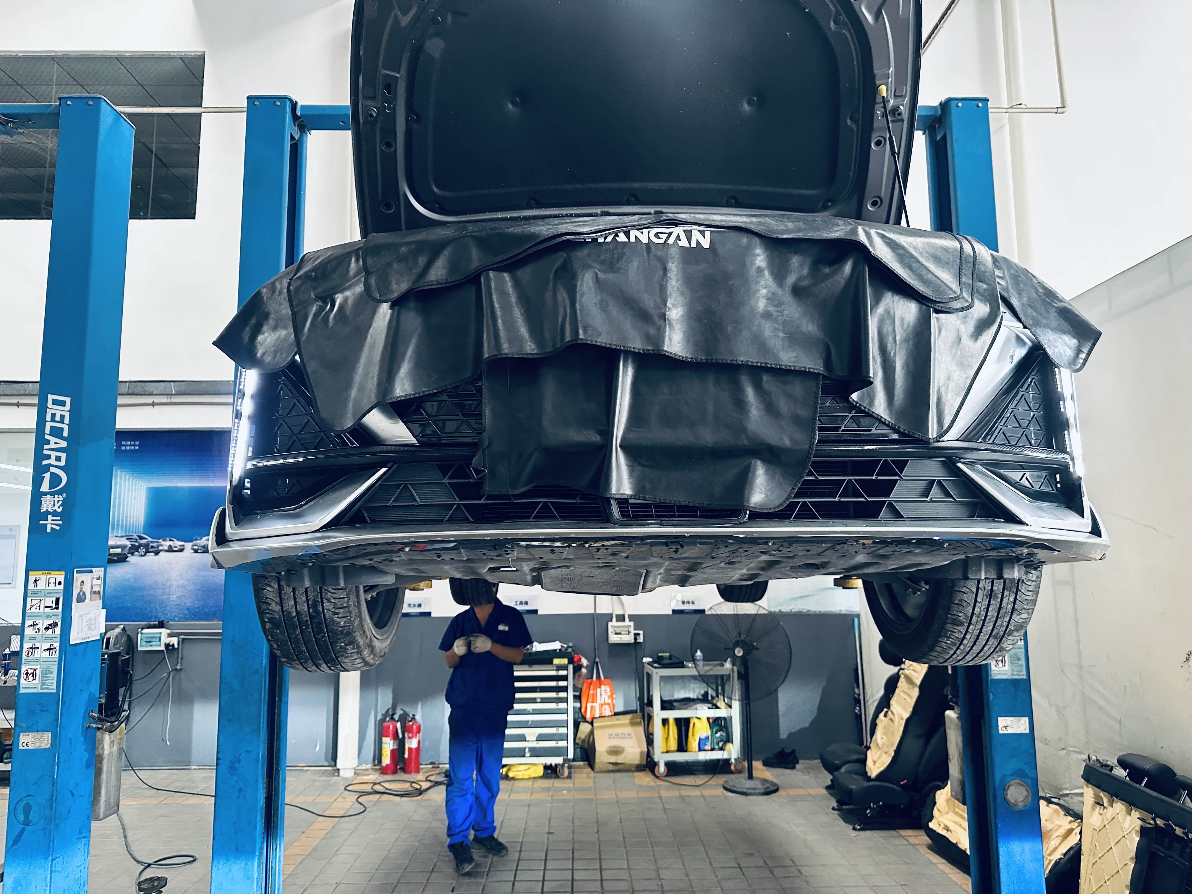

上升降机了
开好单后就把车子交给售后师傅了,第一步就是把车子升起来,开始松螺丝,打开机油盖把旧机油放出来。

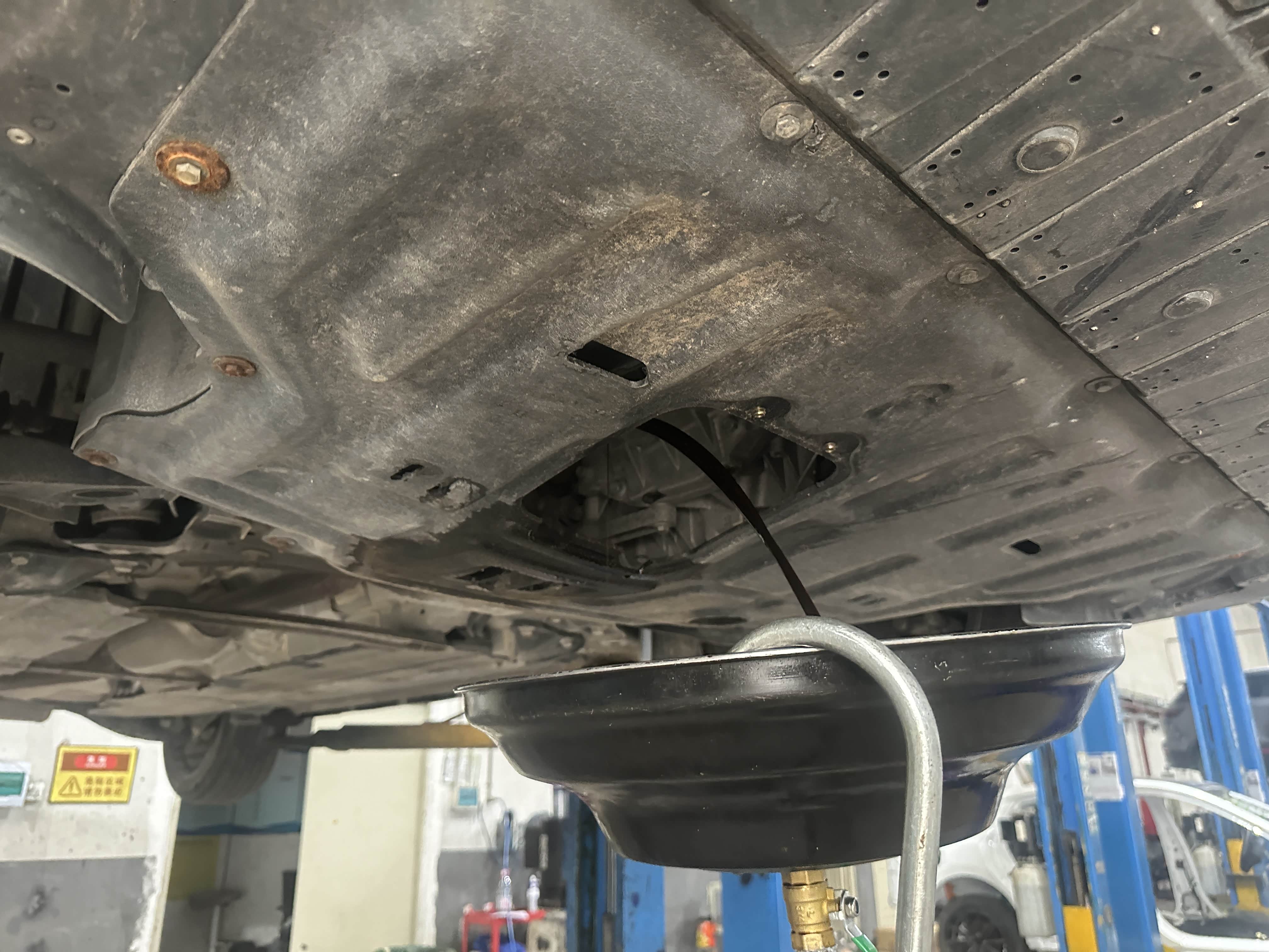

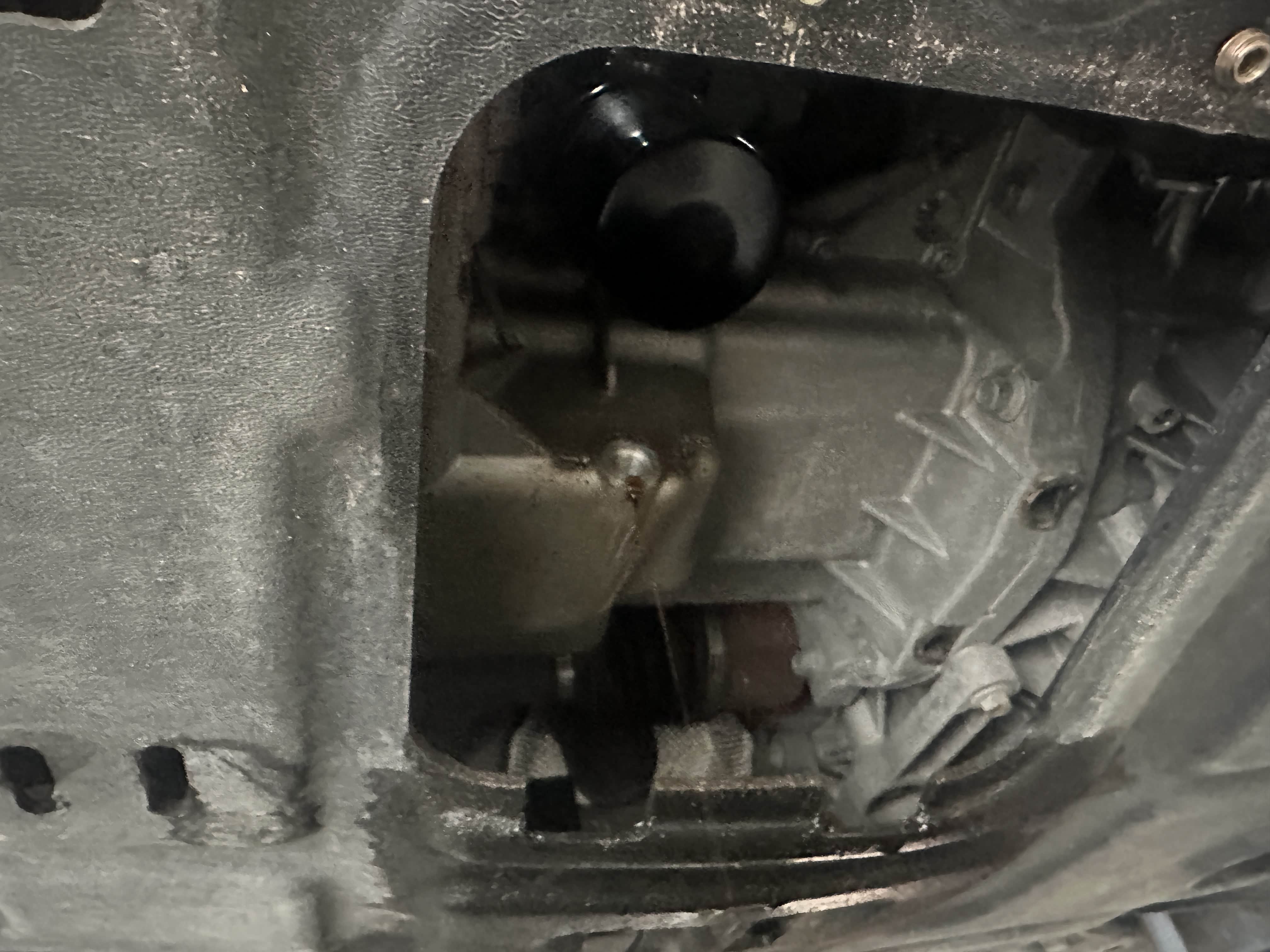

把这个机油盖螺丝解开,就可以放机油了
二、换机油机滤:
1.
放旧机油:首先,师傅会用举升机把车抬起来,然后拧开油底壳的螺丝,把旧机油放出来。这个过程大概需要10分钟左右。

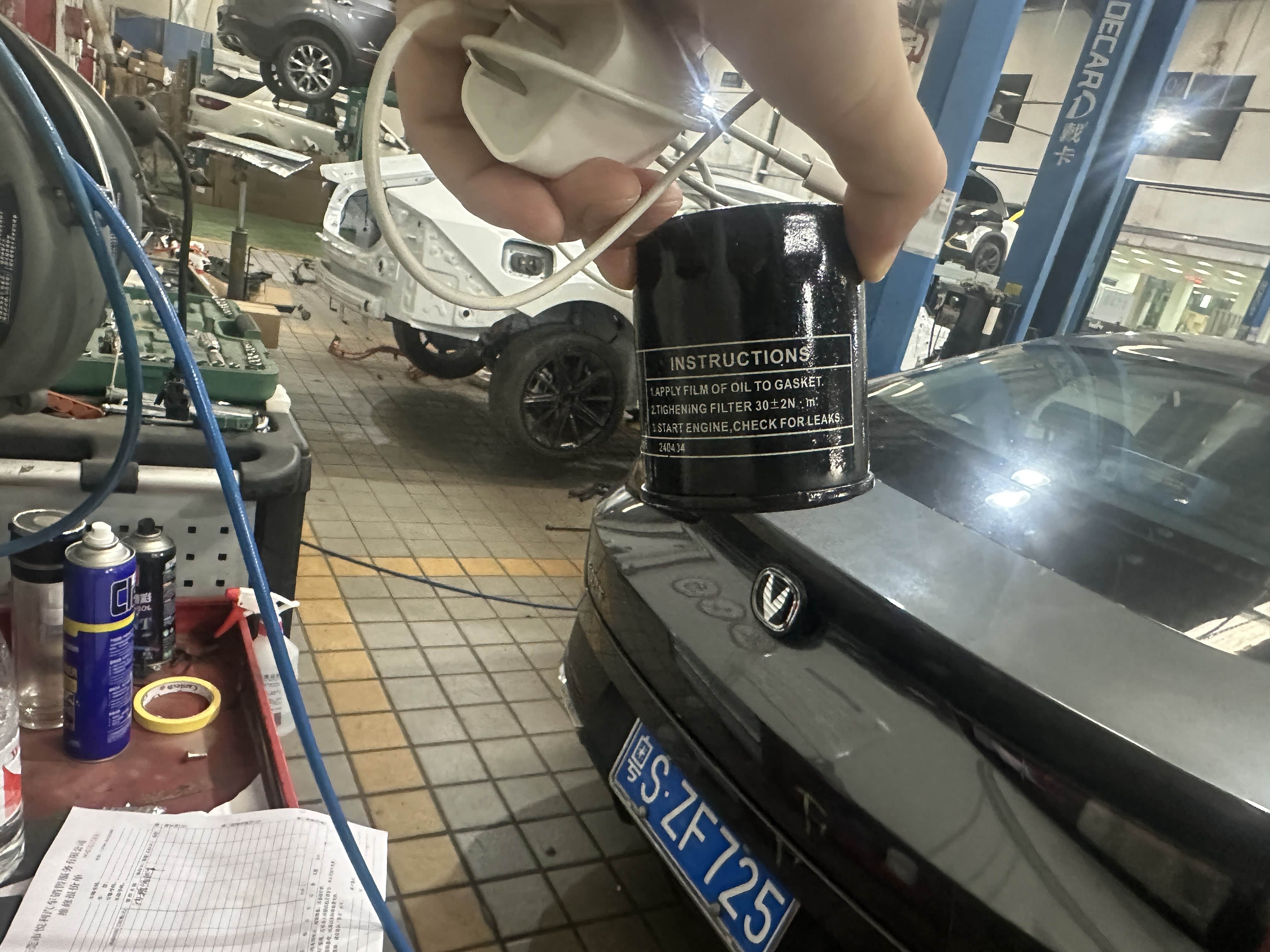

换机油滤芯:旧机油放完后,师傅会换上新的机油滤芯。这个滤芯的作用是过滤机油中的杂质,保证发动机的正常运转。

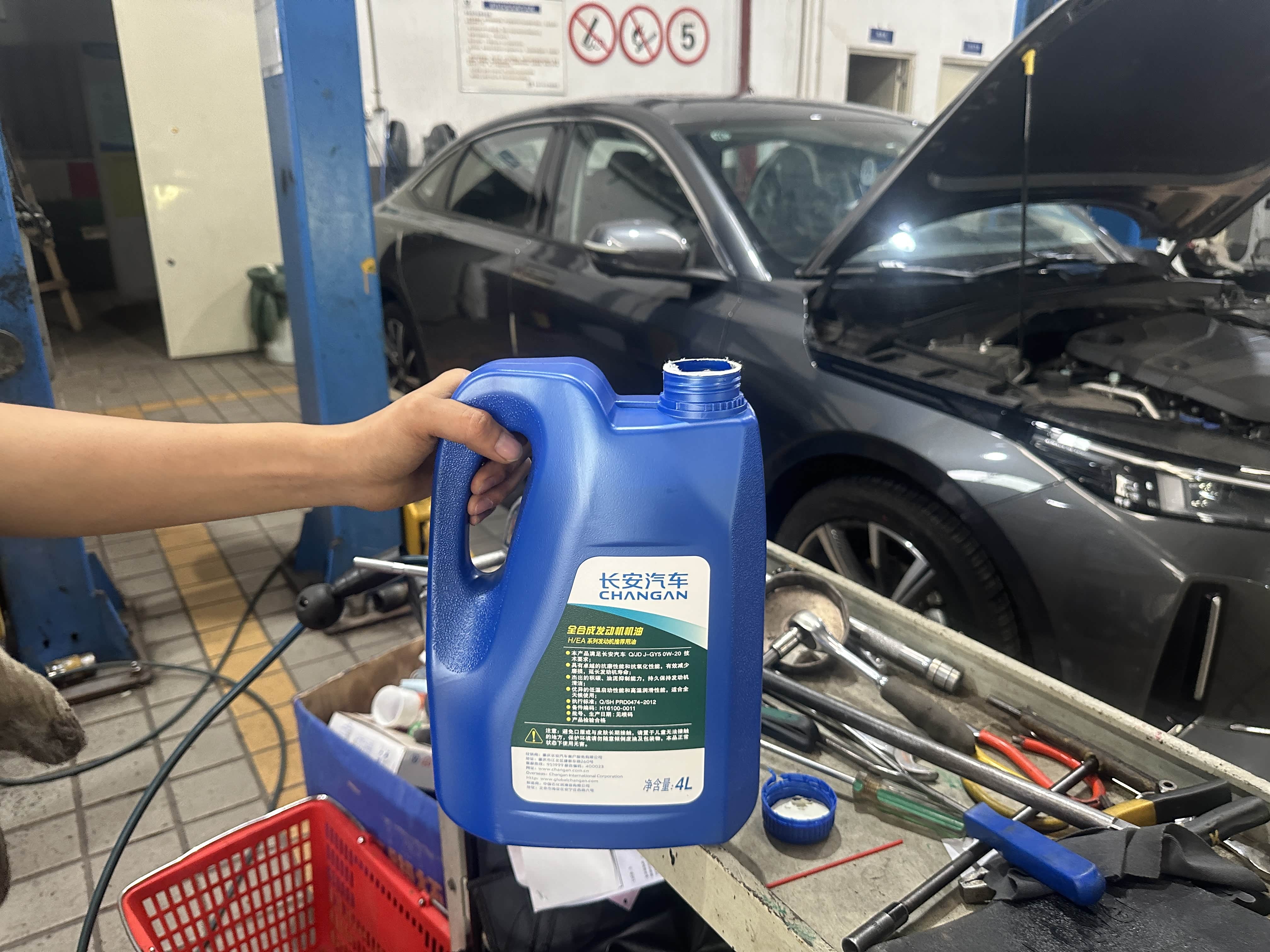

加新机油:换上新的机油滤芯后,师傅会倒入适合UNIV的全合成机油。我的车加的是长安汽车专用4L装的全合成机油,换一次大概可以跑1万公里或者一年左右。

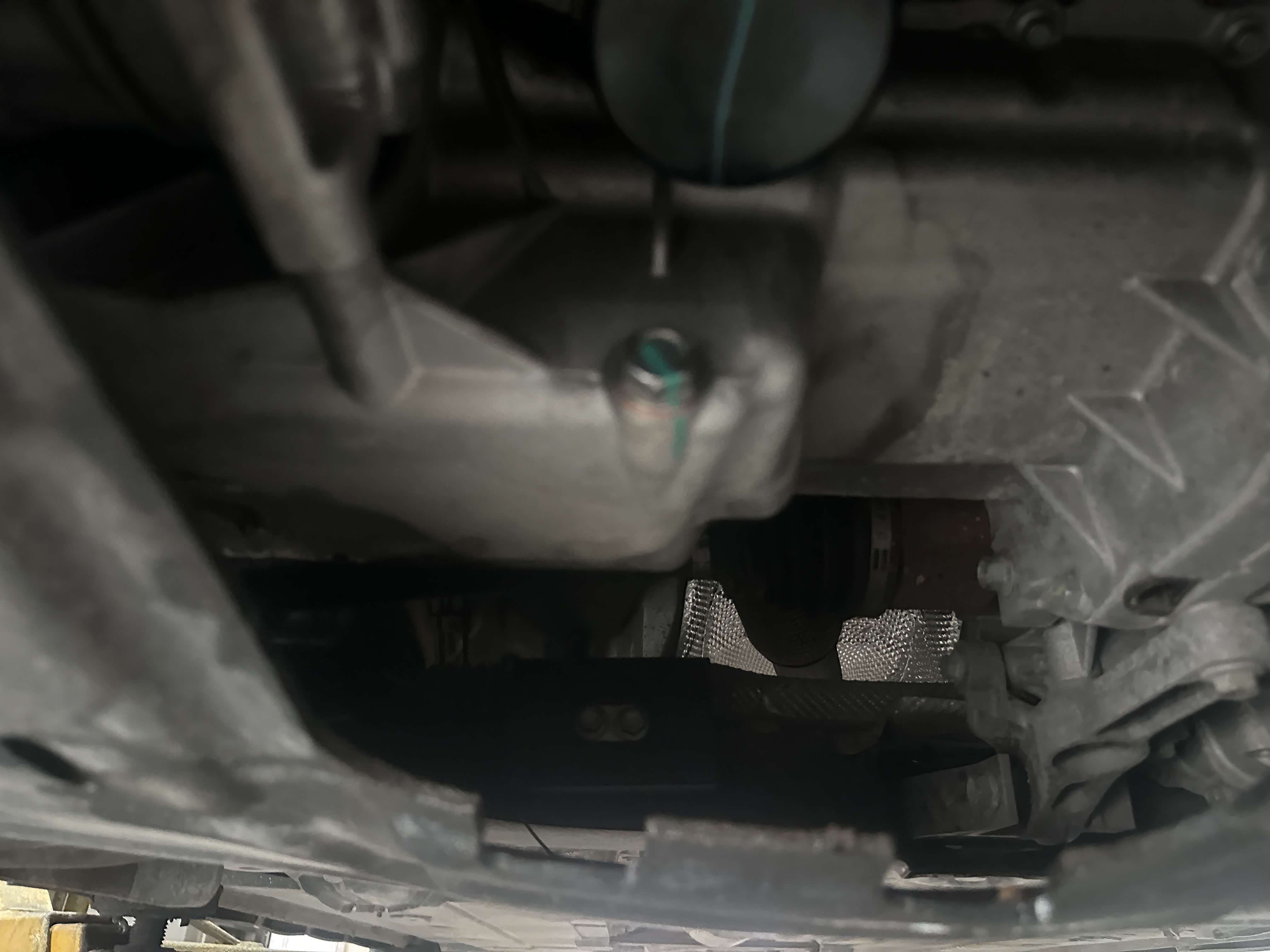

开始放机油
用的长安原厂机油

机滤

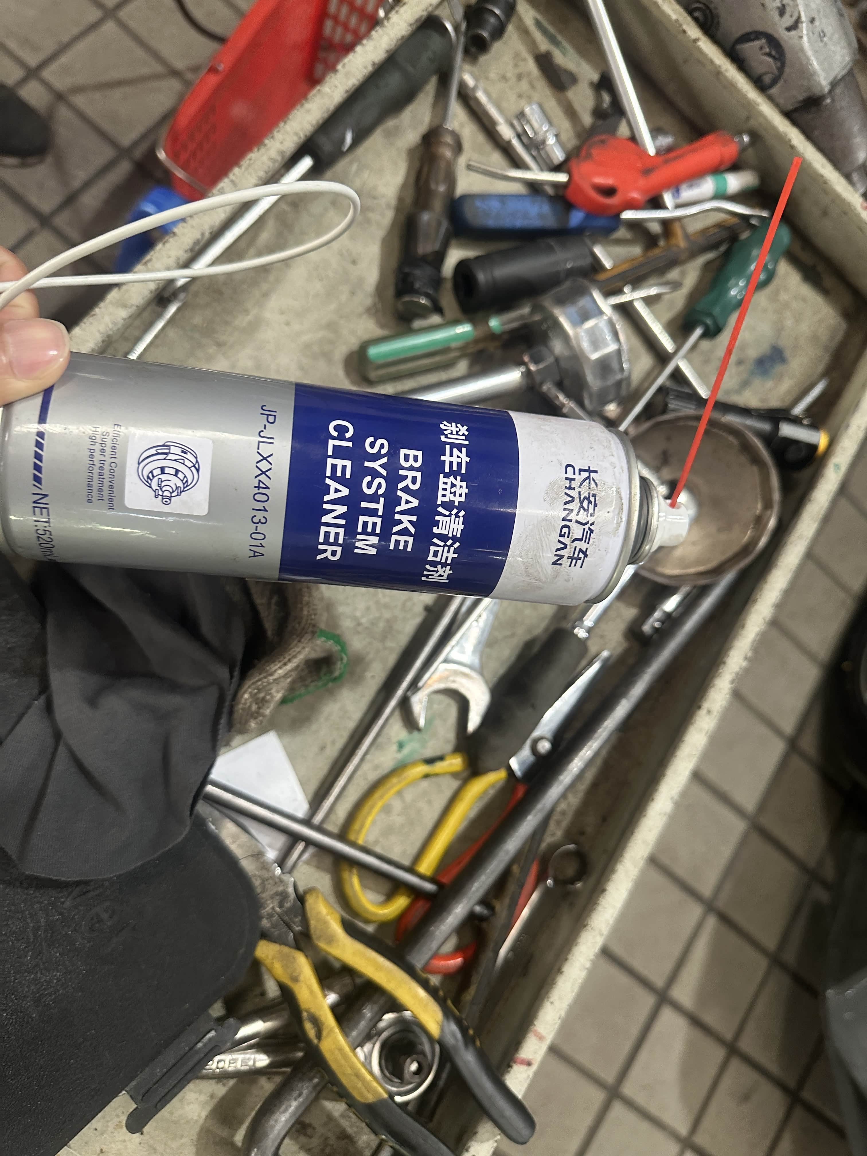

刹车盘用这个喷一下防止严重生锈
然后用刹车盘清洁剂喷一下刹车盘,避免刹车盘生锈严重

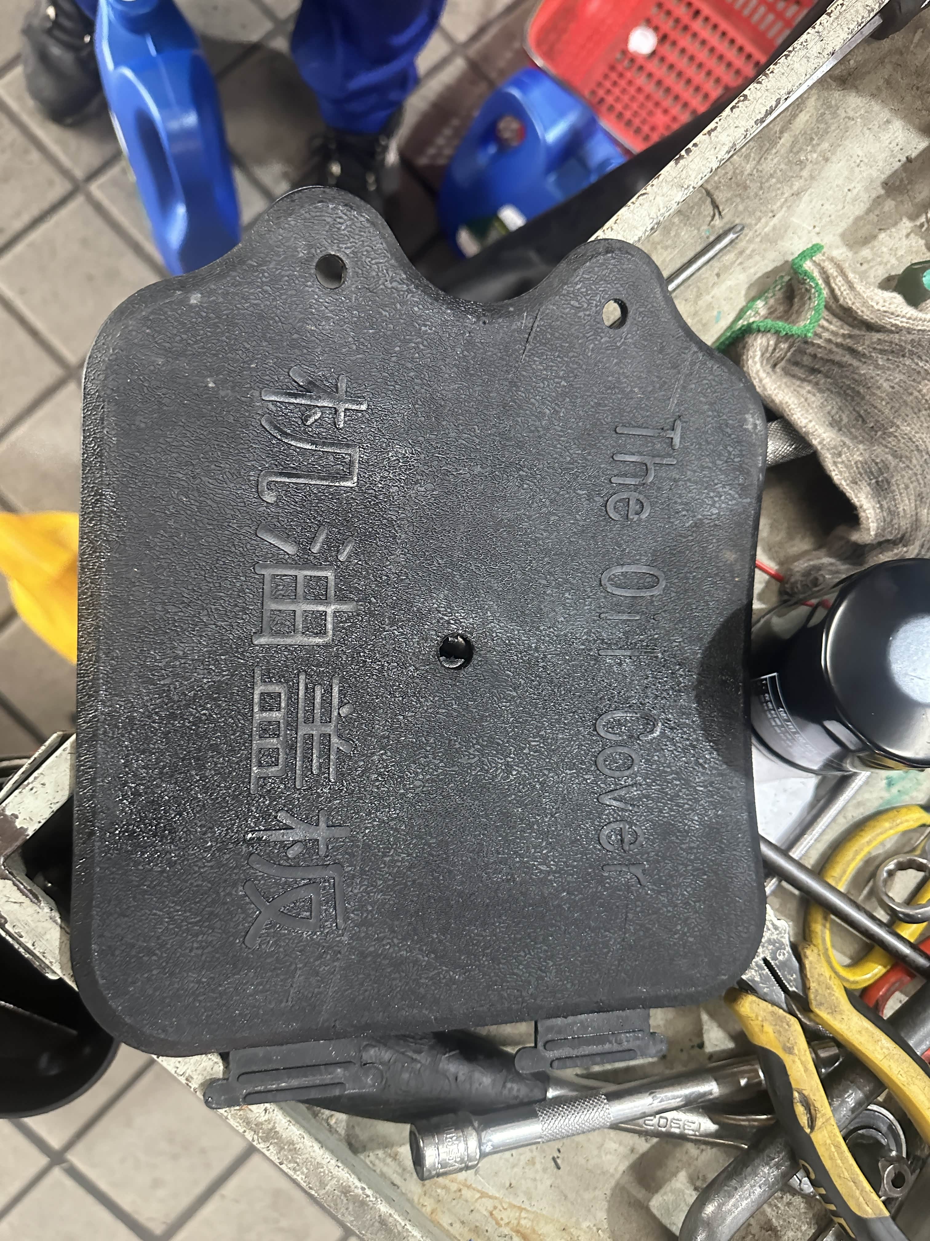

这个机油盖也帮我做了清洗
这个机油盖也有清洁剂帮我清洗了一下,细节拉满

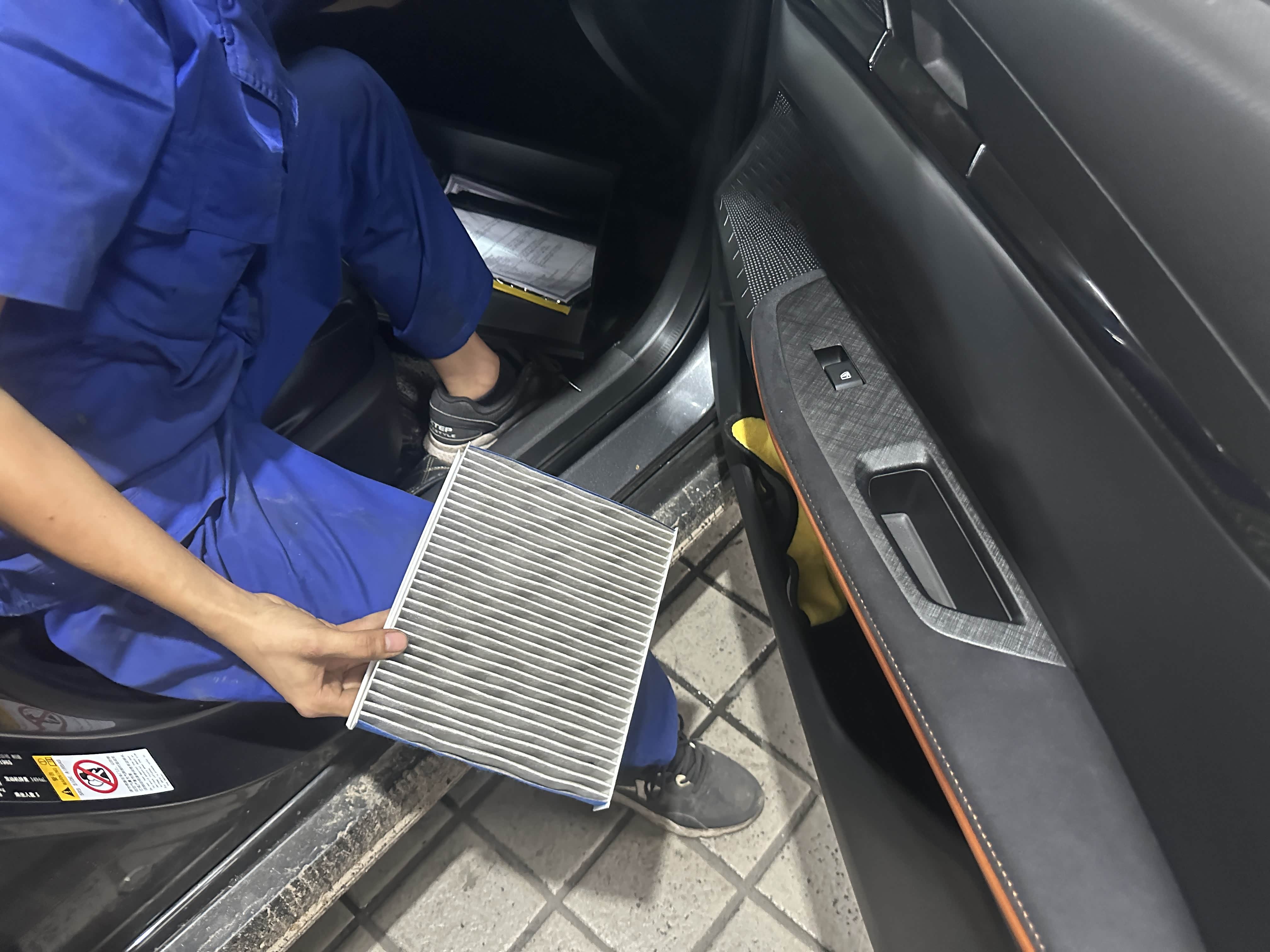

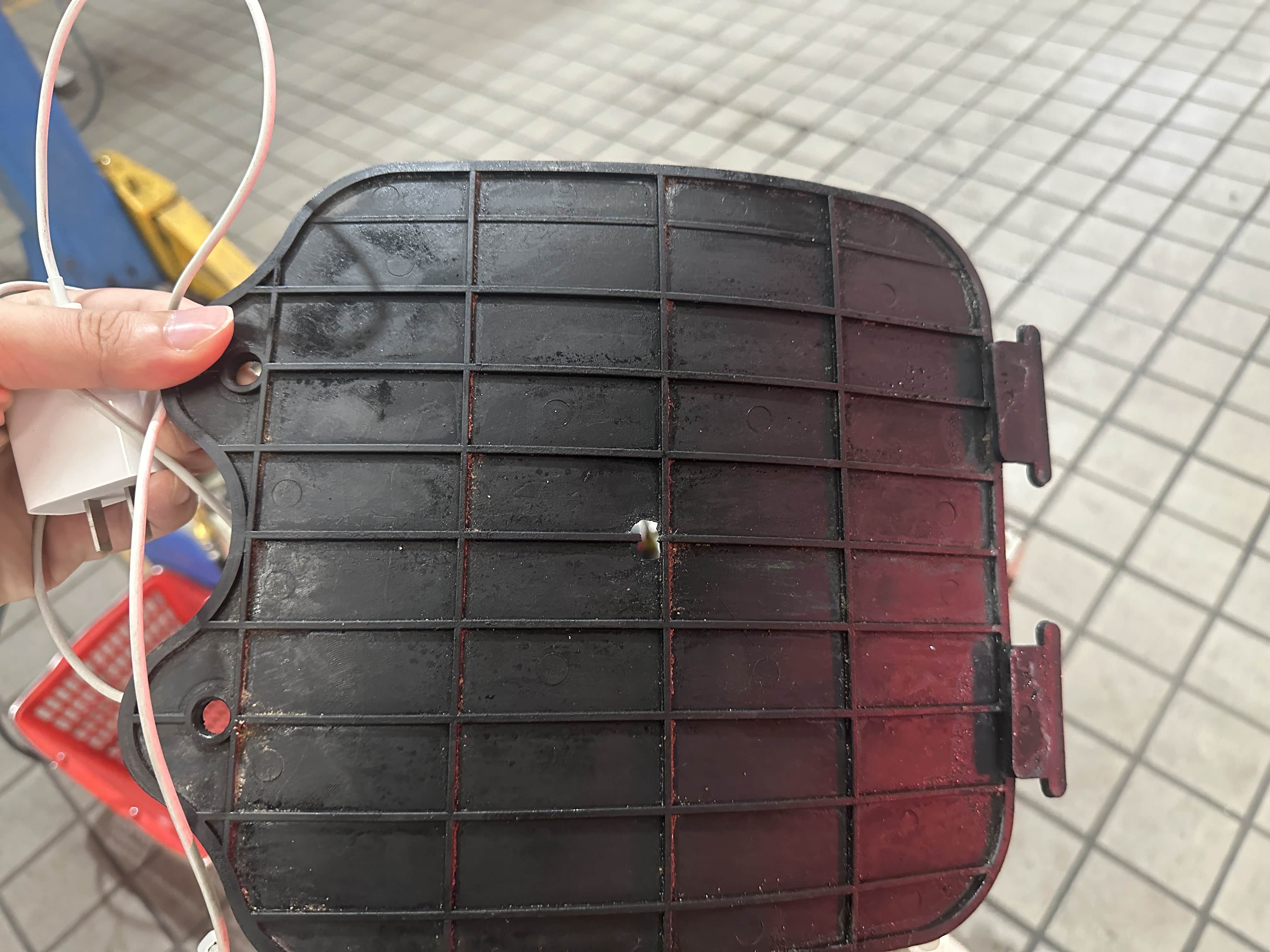

换空调滤芯
四、更换空气/空调滤芯:自己动手更省钱
空气滤芯和空调滤芯的更换频率没有机油滤芯那么高,但也是需要定期更换的。我一般会选择自己买滤芯,然后带到4S店让师傅帮忙换上,或者自己动手换。网上一套(空气滤芯加空调滤芯)大概40-50元,比在4S店换要便宜不少。

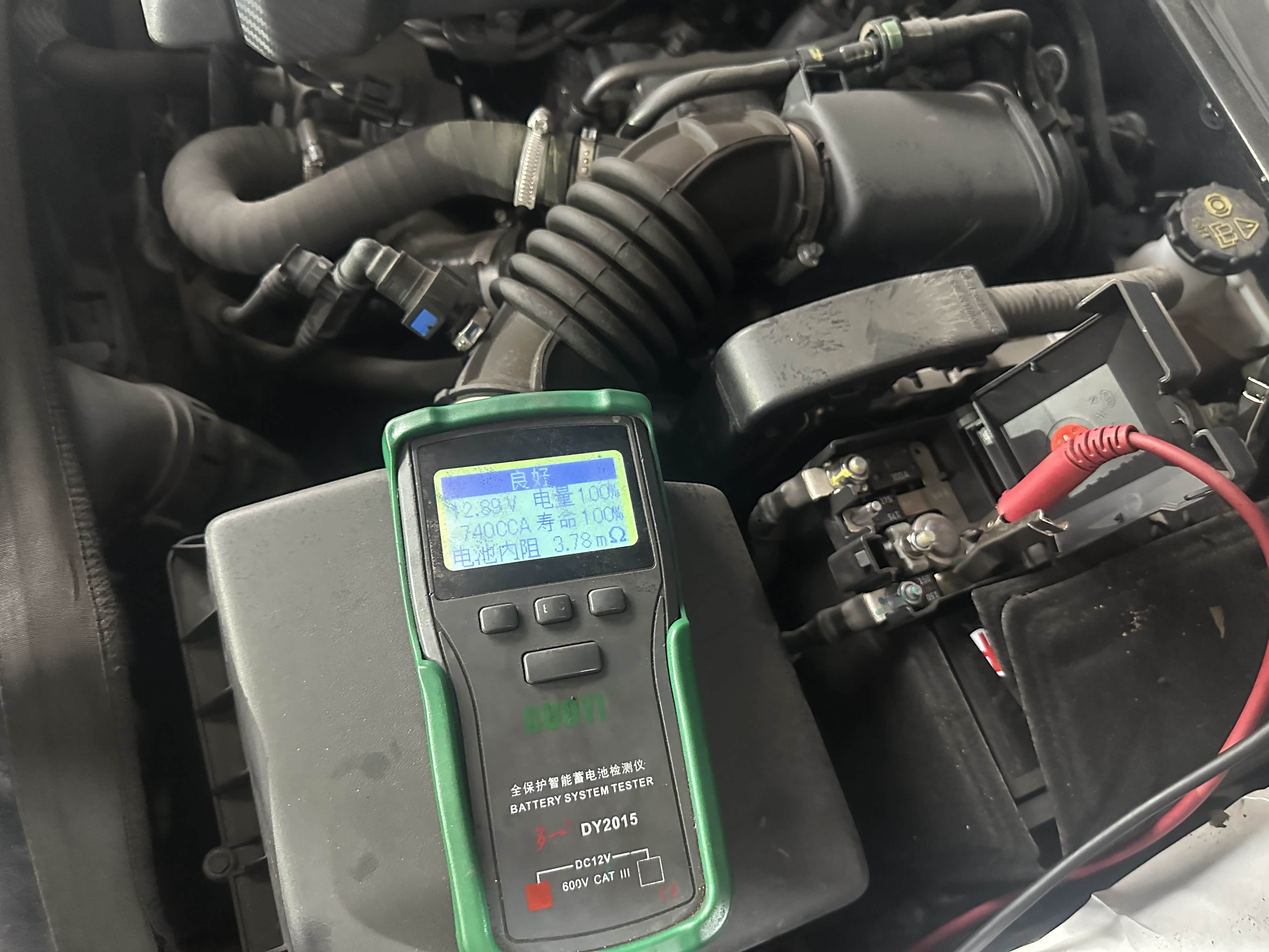

检查蓄电池是否健康

蓄电池电压检查:师傅会用电压表测量蓄电池的电压,确保电池电量充足。
