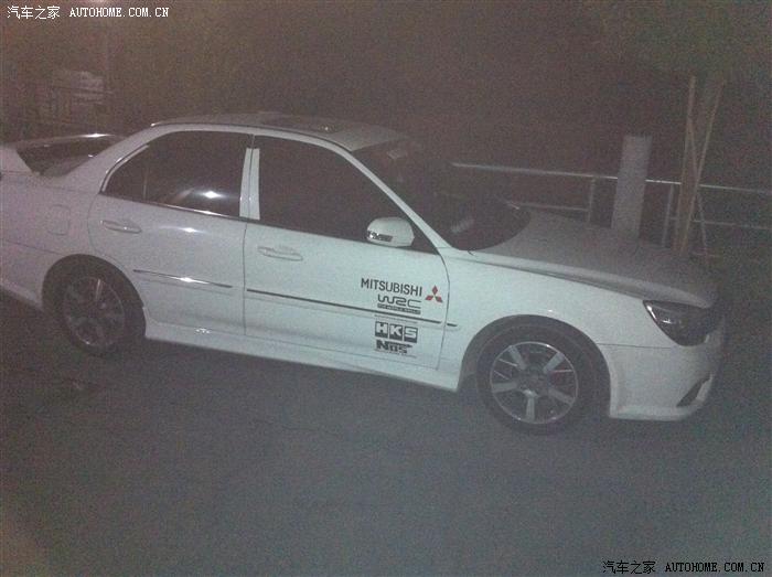

2010年10月,我买了我的菱悦(10改款手动旗舰版),两年来,菱悦为我任劳任怨,忠心耿耿,从没有半句怨言,今天,我为菱悦送上一份两周岁的生日礼物~~~
这是我的菱悦(当然是工程之前的)

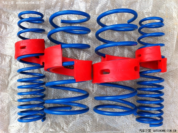

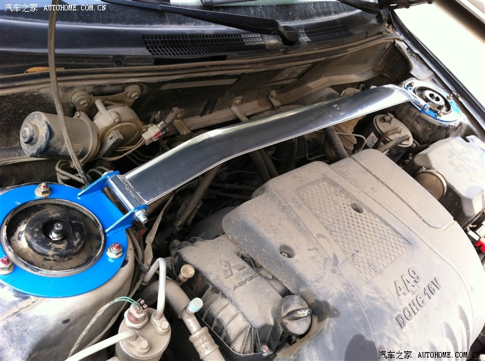

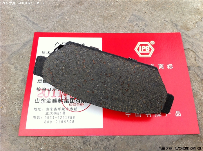

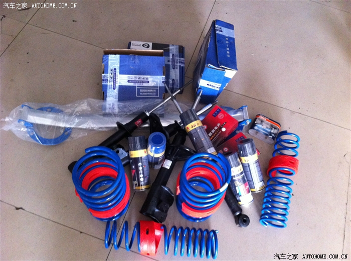

例如:自喷漆,避震器,弹簧,刹车盘,刹车片,灯泡,还有顶吧
我的是哑光黑加蓝色,下面一排是给我伙计准备的,红黑

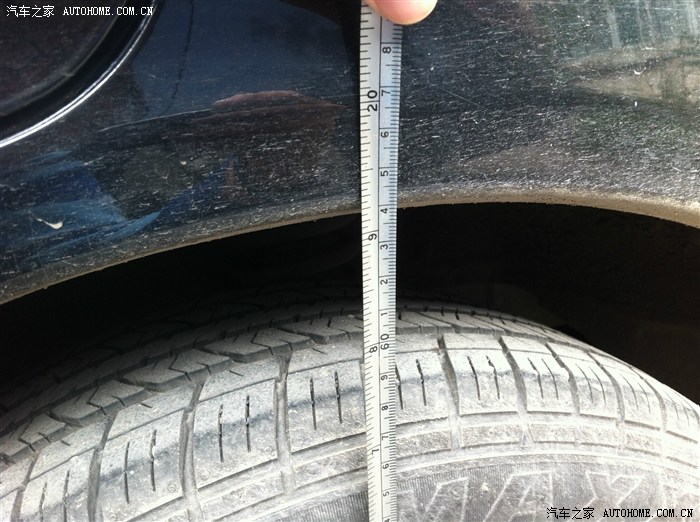

这是前轮的67cm
后轮64cm

来张礼物的全家福!

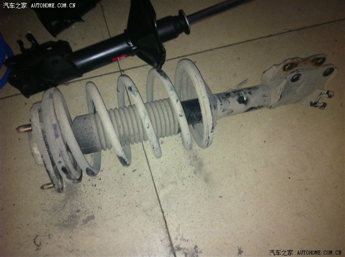

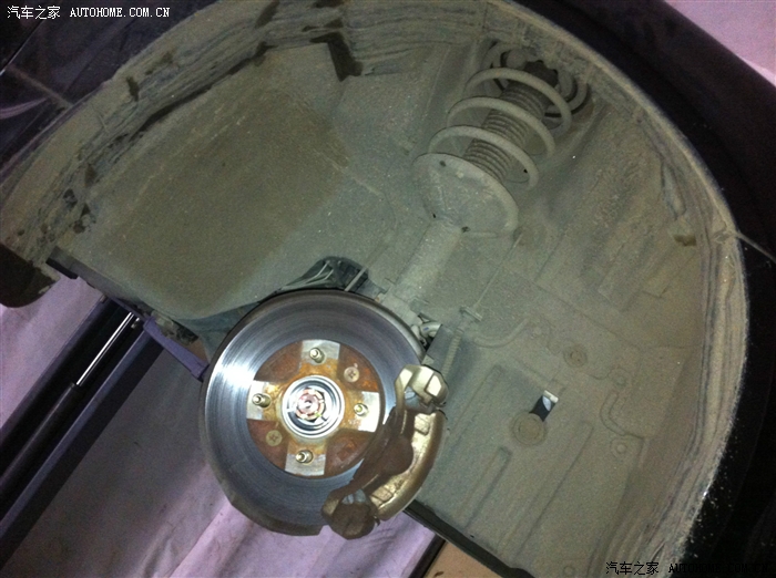

原厂刹车和悬挂
前刹车盘已经磨损

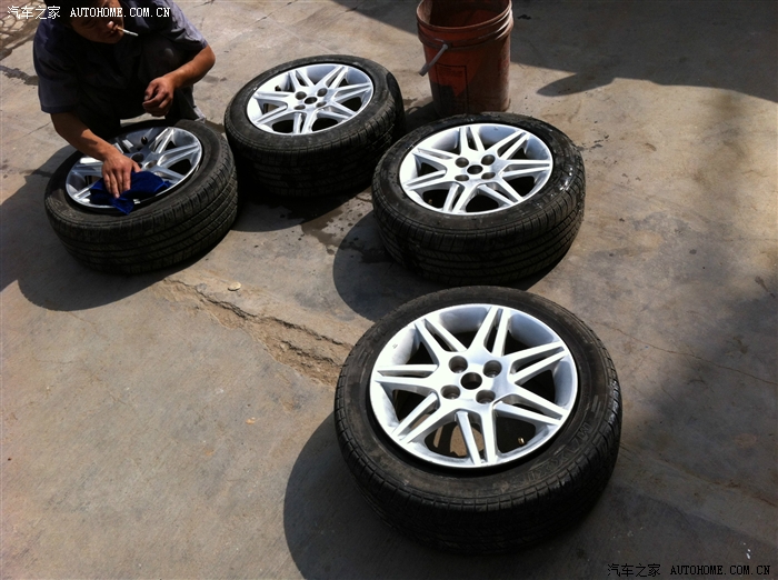

两位小哥把轮子滚出去了
室外
鸟头标是塑料的

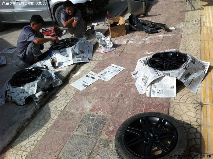

开始清洗和打磨轮毂
拆下来的就减震,后轮的

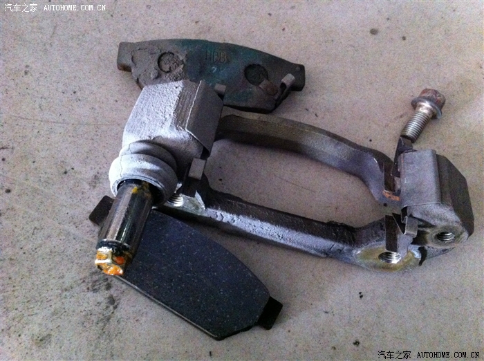

刹车片拆下来了
新旧刹车盘的对比
后轮的刹车盘和刹车片已经装上了

两个弹簧差不多长
清洗打磨完毕

前避震拆下来了

前悬挂的弹簧也差不多高
四个轮毂都喷得差不多啦

我最终还是拆掉了减震胶,前轮高度是现在的65cm
后轮62cm

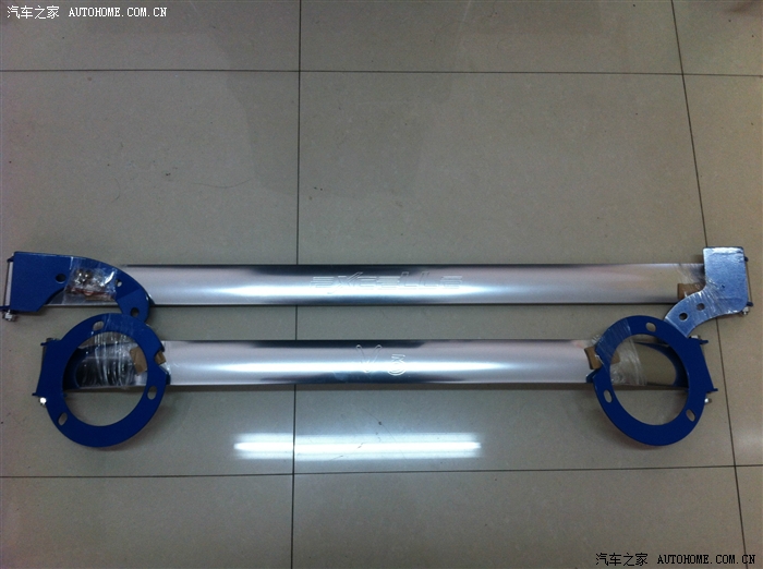

顶吧!!!
