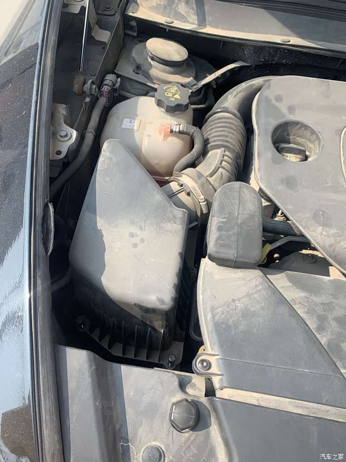

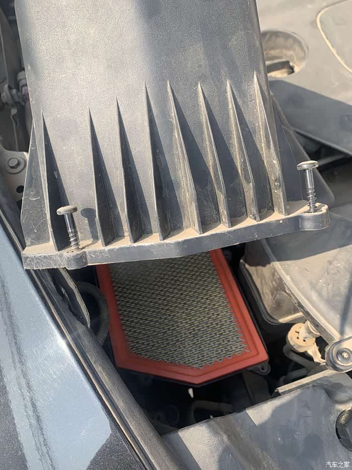

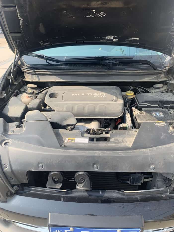

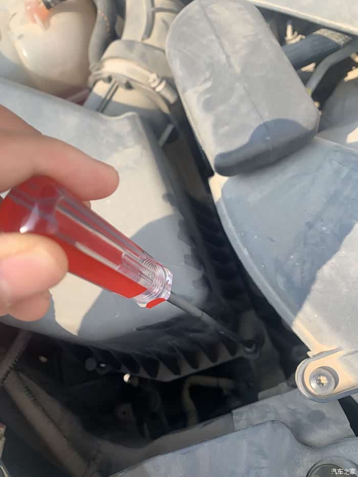

就是这个盒子就是空气滤芯的总成,T20直接拧下来,几颗螺丝,盖子掀开挺费劲,
这里不多说了,继续拆....
开了,我的车滤芯都是自己换的,也算有点小经验了,主要空调滤芯换的稍微麻烦点...一会上空调的图

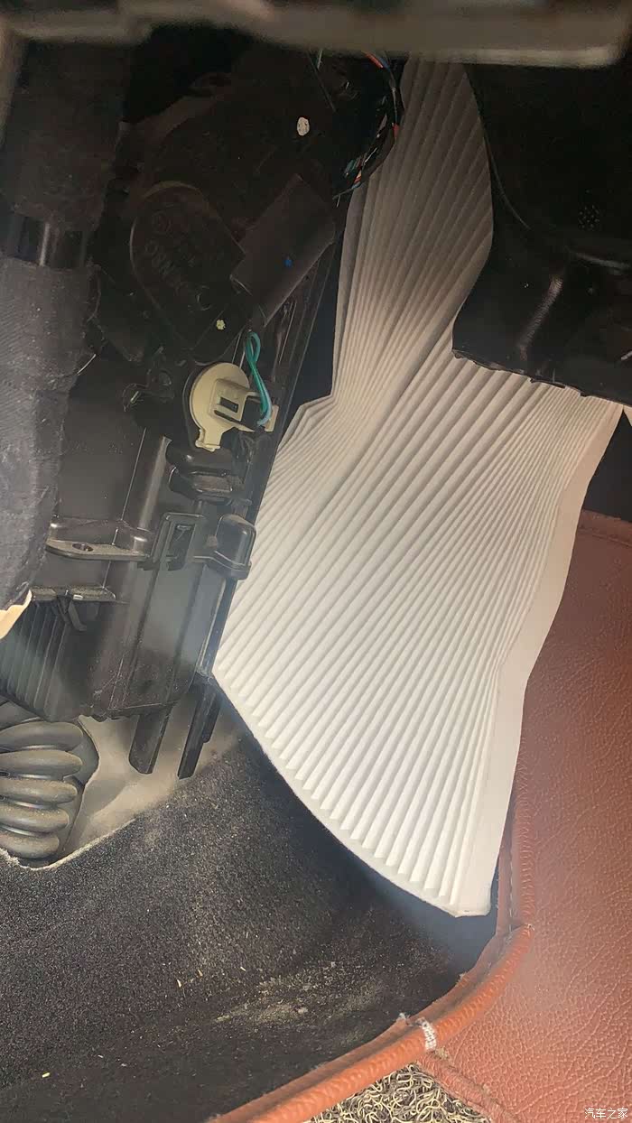

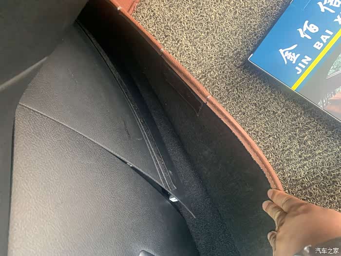

因为空调滤芯在副驾驶伸腿的左边饰板里呢,每年更换2次卡子都卡不住了,我的脚垫也被搞得不贴服了!
平时脚垫就是这个样子饰板也开着口子,换完按下去,过几天又开了!
找缝隙一扒就开了,这车的隔音还是挺好的,小饰板上挺厚的隔音棉!jeep用料点赞!

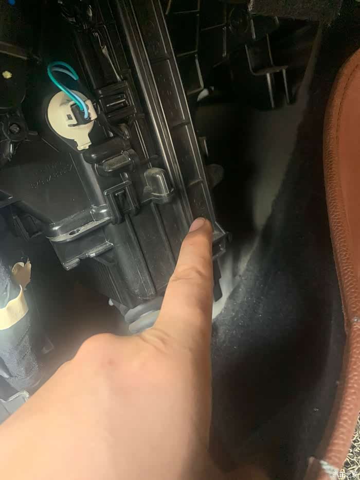

打开饰板就是这个地方,拿下这个盖子,先从我指的地方最上面,用手捏的卡子,捏住往右拉下面部分一提就下来。打开后的照片没有拍,滤芯直接硬拽出来就可以了,设计原因必须把滤芯弯着安装上去或者拿来,滤芯旁边有东西挡住,无法正常拿下来。

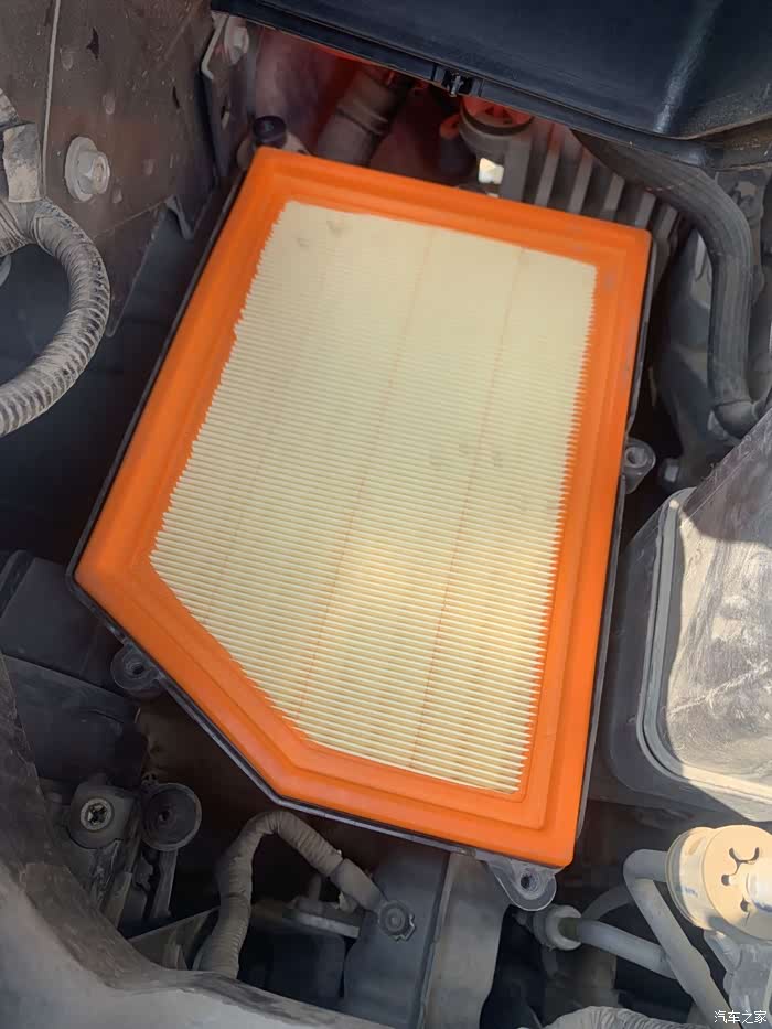

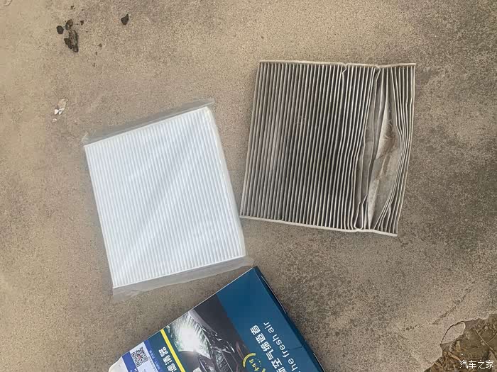

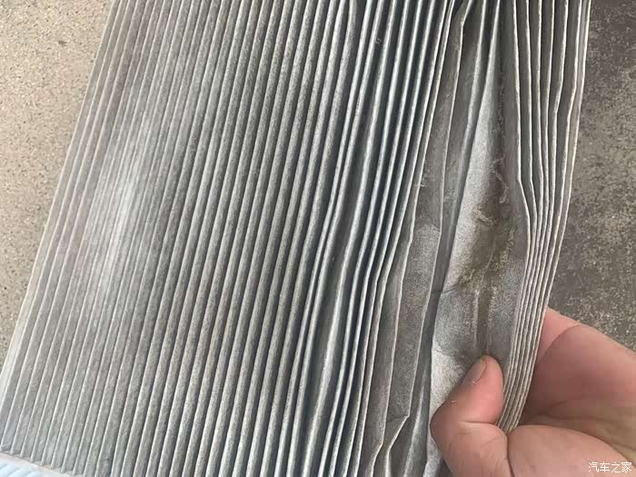

新旧对比,旧的用了半年吧,旧这样了,以后还得换的更勤一点,毕竟对人对车都有好处!
瞅瞅这滤芯多脏........
装的时候就是这个样子安装!很狼狈。最后改装盖子,饰板装上,就好了。自行DIY,希望车友们多多支持!不喜勿喷!感谢亲爱的大光车友们!

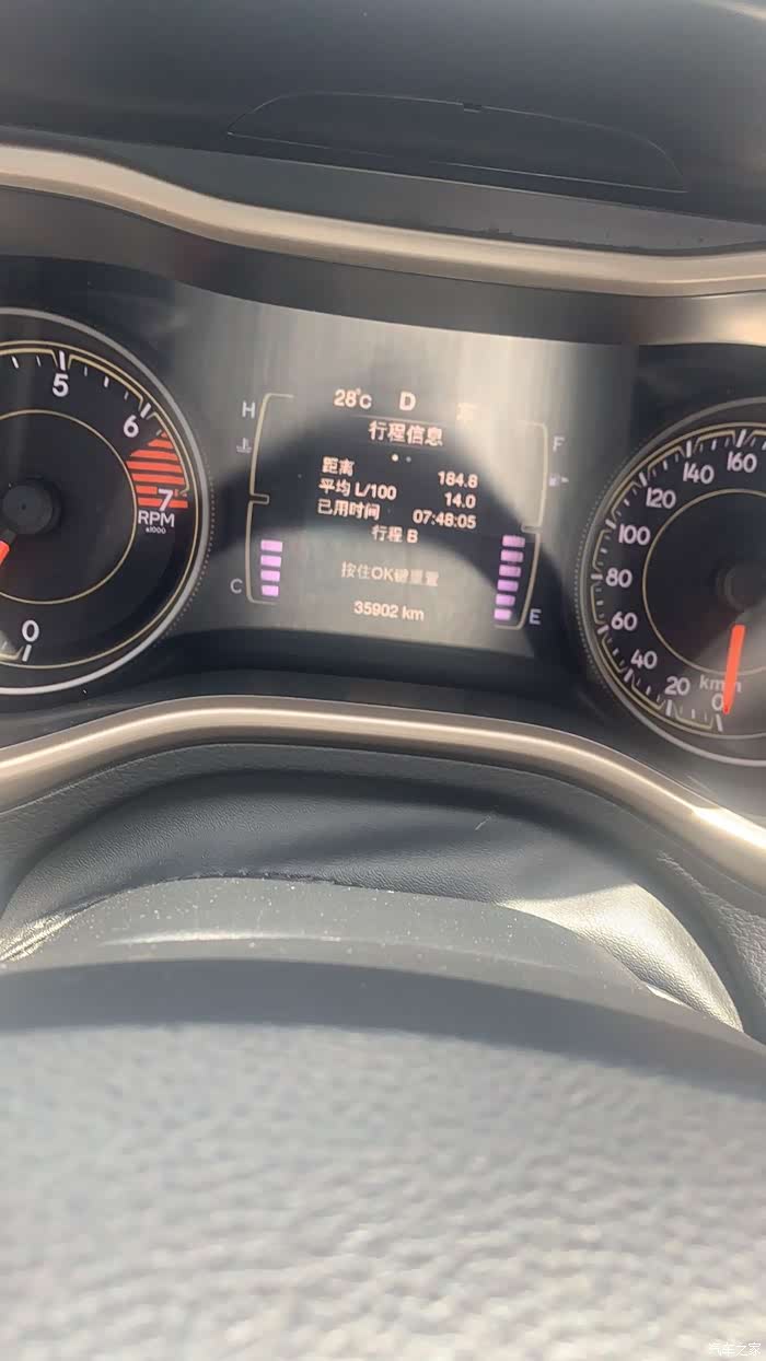

非一次性拍摄!有3.4万公里的,有3.5万公里的。令人头疼的小油耗,开过这车的以后换车比较方便,对油耗要求没有那么严格了!15-16个以下的均可接受
