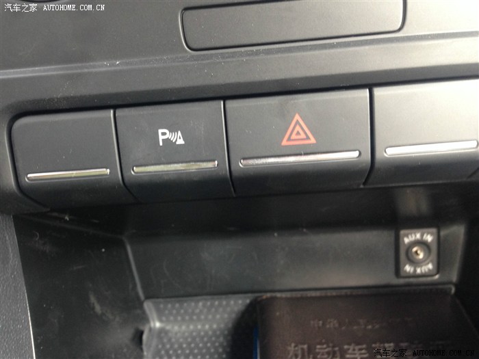

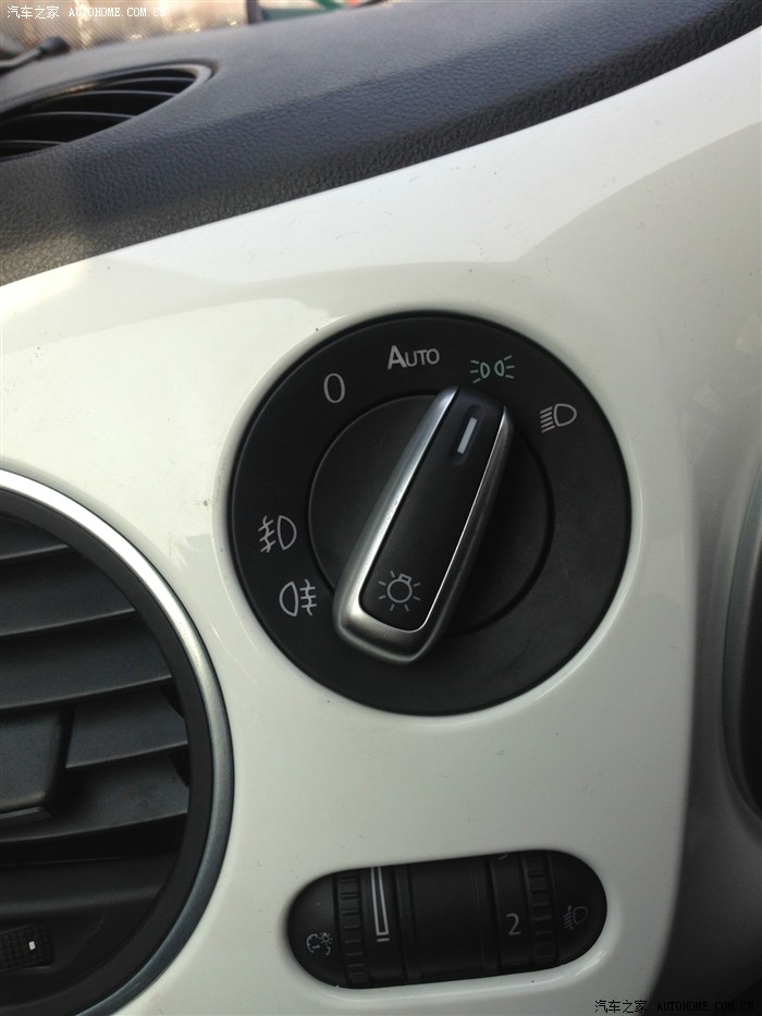

3、雷达开关接大灯处开启示宽灯即亮的那根小线(改装自动大灯的不适用,自动大灯把开关打到大灯开启状态,雷达开关按钮的灯光不亮,晚上auto开启大灯的时候雷达按钮灯光也不亮)
下图是雷达开关
接小灯亮的时候通电的那根线,需要用电笔测量

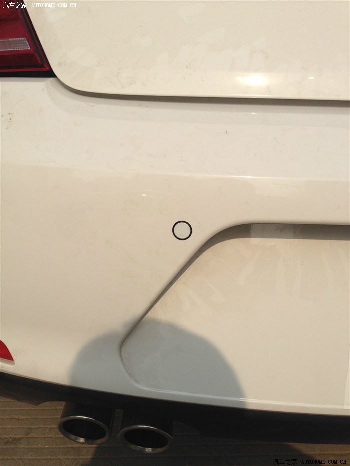

7、保险杠开空的钻头要用17mm的,16mm太小,18mm大了一点,如果找不到17的,用18的别用16的

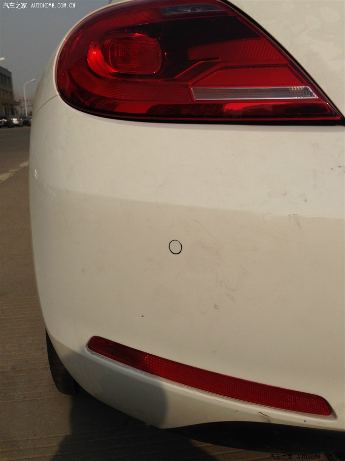

16mm开孔效果图↓(车较脏,请各位看官自动过滤)
18mm开孔效果图↓

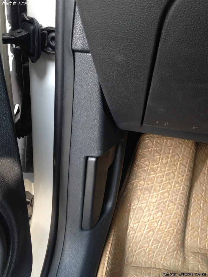

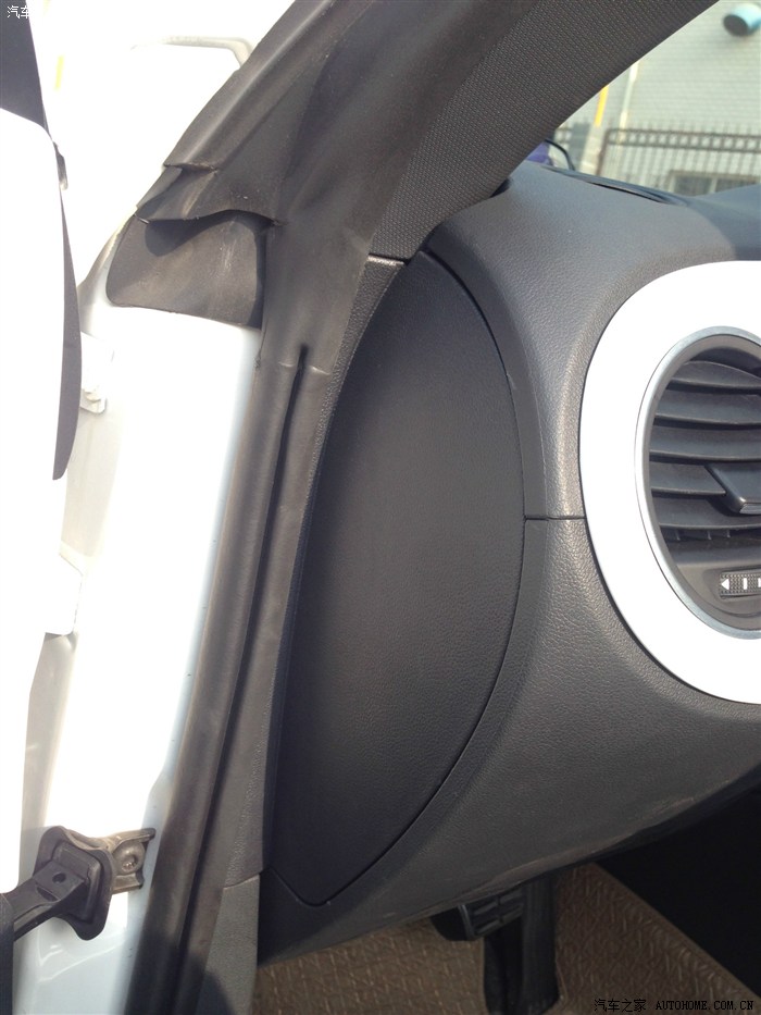

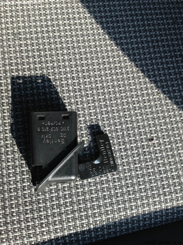

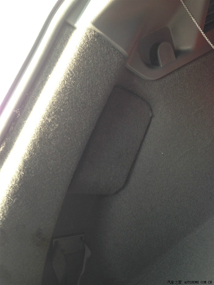

8、前蜂鸣器可以放在主驾驶脚下左侧,有一块海绵,放进去声音不会太吵(见图1);后蜂鸣器放在后备箱左(右)侧那个小孔里(见图2),用双面胶粘住即可
图1
图2

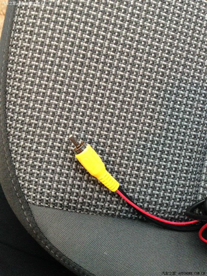

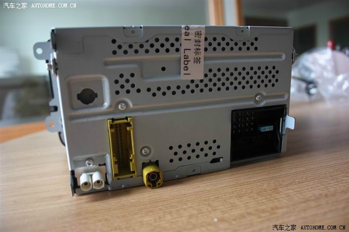

9、至于没有装翻盖摄像头,是因为RCD510加强版的视频输入口的长方形的(见下图黄色接口),原厂的摄像头可以完美匹配,但是价格较高;目前常见是多是副厂的,价格在1500-2000左右,输出线是尖的(见下图),这两个要想连接的话,需要一个转换接头(RGB转AV),而且价格也不便宜,某宝在300大洋左右,副厂的摄像头可以跟德赛西威的一起完美使用。

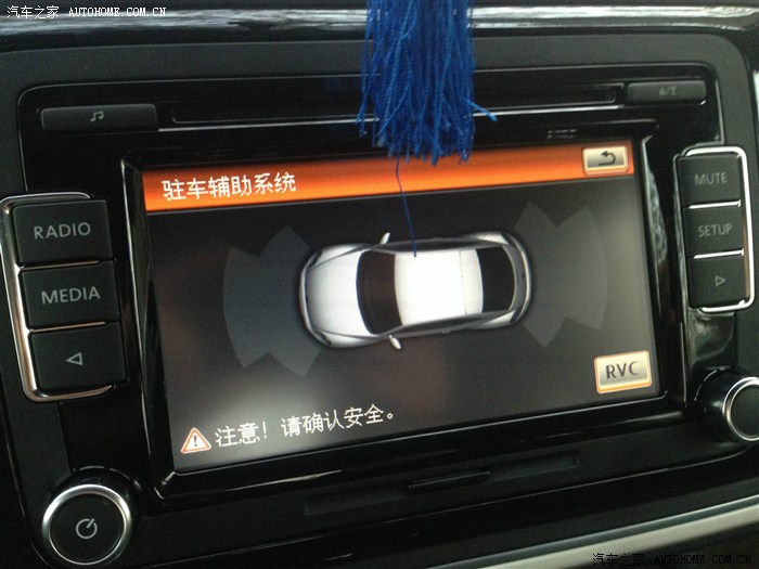

11、虚拟倒车显示甲壳虫车型
5053进56收音机模块---编码控制---长编码帮助,将最后两个数字改成02即可,下图就是甲壳虫车型

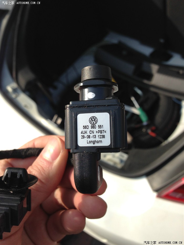

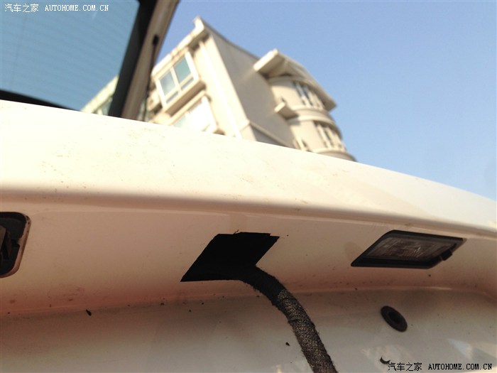

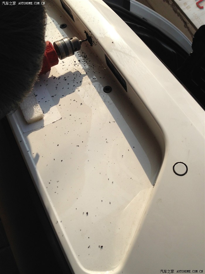

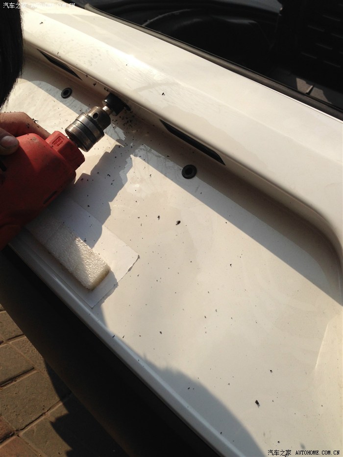

12、安装尚酷原厂摄像头,后保险杠要开孔,也可免拆保险杠安装,原厂摄像头某宝上卖的有两种,一种备件号是56D827566A,一种是18D827566A,据说56D开头的是新帕用的,18D是朗逸用的,清晰度没有对比过,我买的这个是56D980551,不知道是不是尚酷原厂的,有待考证。(三根线束分别接保险钥匙门电,倒车灯线,接地线)
摄像头↓
原厂支架↓
大钻头开孔↓
小钻头继续磨↓
最终效果↓(开完的方空会像一个凸字,有卡子那边会凸出去一块)

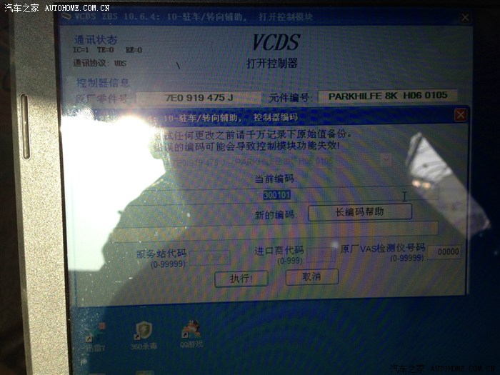

13、安装完摄像头还不算结束,要进5053改几个编码。

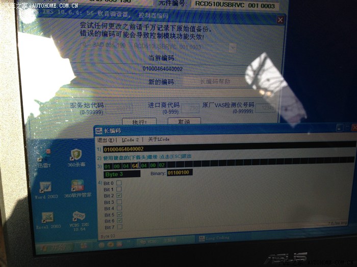

首先进10驻车/转向辅助---编码控制---长编码帮助,把前两位改成30,保存退出;
然后进56收音机---编码控制---长编码帮助,将byte3也就是第4组数,下面的Bit6打勾,保存退出即可。(附图如下)

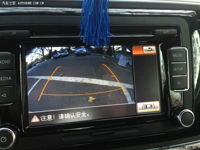

14、目前出现的问题,倒车时OPS和后视不能同屏显示,右侧OPS处是黑的(下图),等待大神告知再分享给大家。
