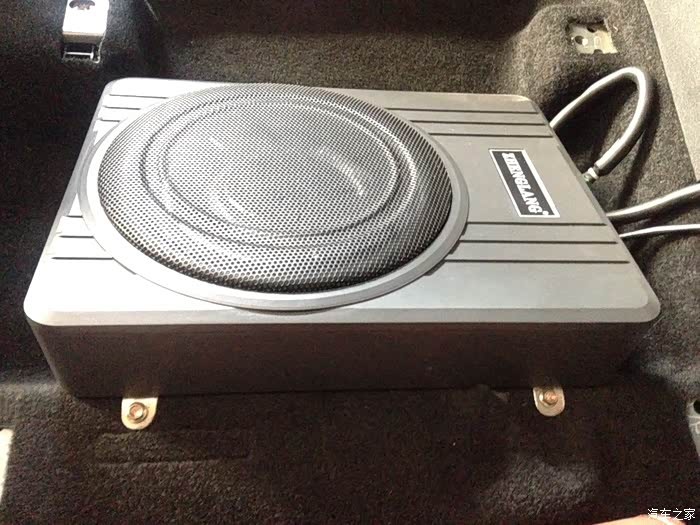

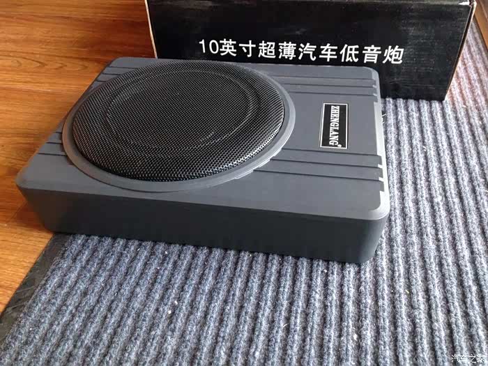

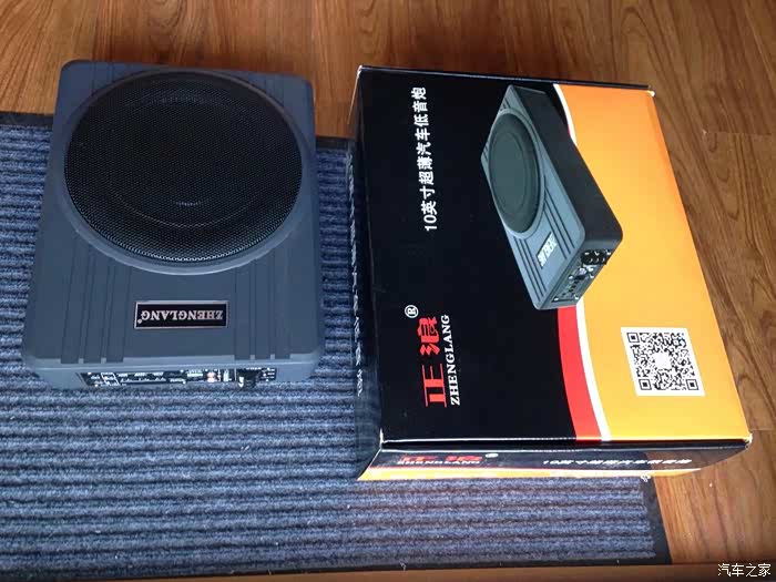

    前文讲到前排喇叭无箱体加上口径过小导致低音太弱,均衡器调大低音后排又会受不了,于是就有了这个超薄低音炮。本着追求性价比的原则,T宝买的正浪10寸超薄低音炮,原价¥318,我只要裸机不要配件¥300元。其实这类便宜的低音炮很多牌子都是用一样的模具,简单的说就是贴牌产品,然后做个包装就可以拿来卖了。铝合金机身,共10斤重,单手拿一会儿都嫌累。
铝合金壳看起来还可以吧,对得起3百块了。汽配城我去看过,这钱只能买到塑料壳的超薄低音炮,轻的很。
很薄,很重,很结实

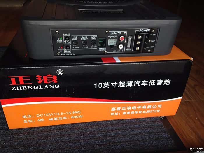

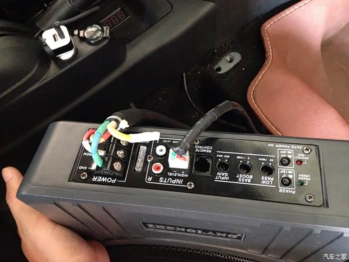

功放板自带高转低,不错。【PS:包装盒都有错别字,我服了,看电压范围的单位】。功率参数可以忽视,绝对虚标。

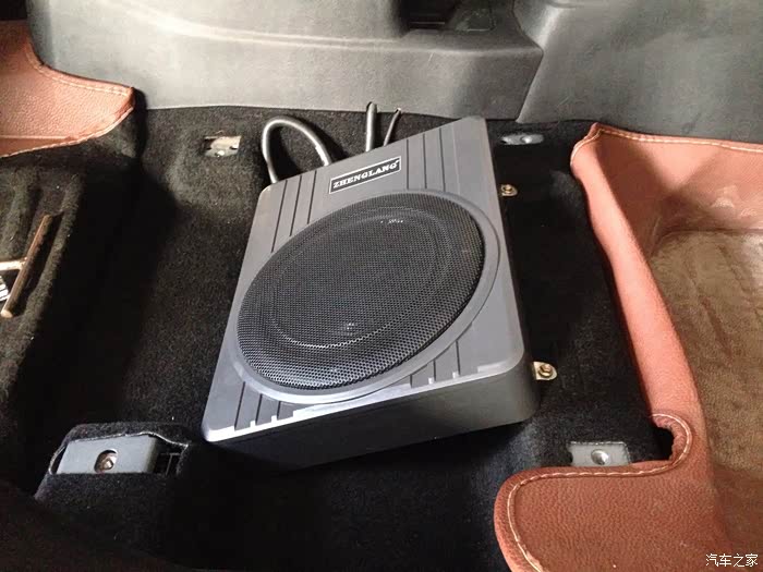

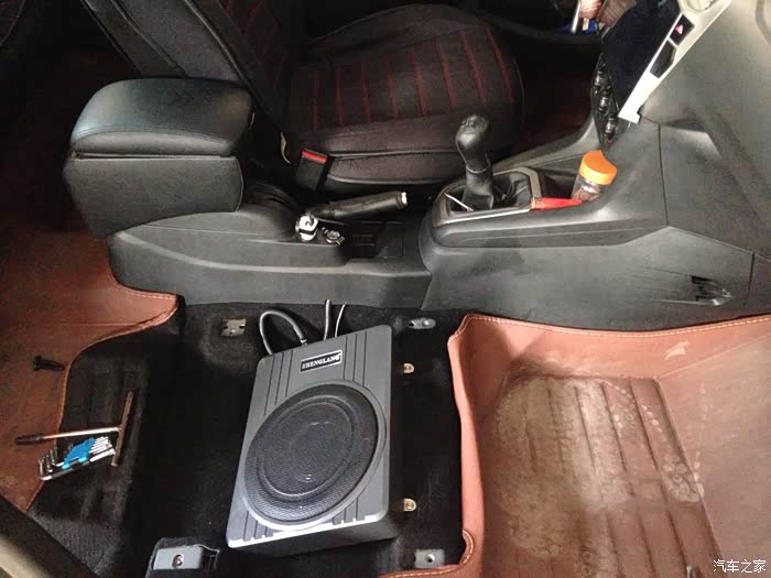

10寸的尺寸刚好放在副驾驶座椅底下,其实这么平放不用上螺钉即可。

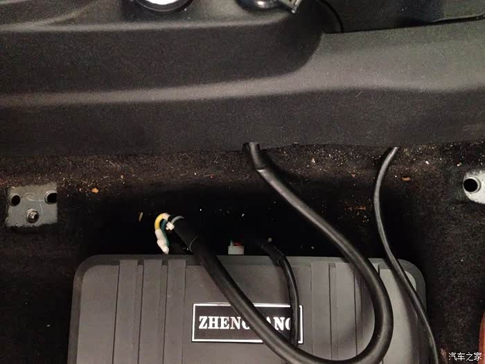

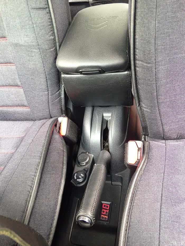

直接从中央通道的12V电源取电。
通过我加装的电压表观察电压得知:怠速时电压14.0V;听DJ开大声,大动态时电压降到13.5V左右;而关闭音乐打开点烟头,电压降到13.4V。根据不完全统计得出结论,这个低音炮的额定功率应该是比点烟头小的,而点烟头的功率大约80W。所以此处取电安全可靠。
线都是我自己接的,很粗的线芯。输入线直接接到前排的两个喇叭。
经过试用发现低音炮壳体背面在听大动态音乐时比较容易发热,于是我巧妙的把它斜着放,背面腾空有利于通风,且正好对着后排脚部出风口,开空调时加强散热。

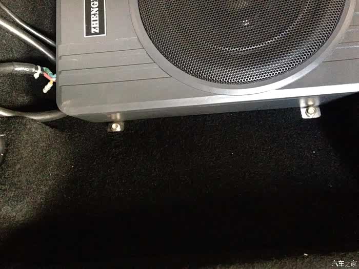

用螺钉打穿钢板固定好
另一边的两颗螺钉
线束
安装完毕,全景一览。【用螺丝固定低音炮后,开大声大动态时前排座椅都跟着震,特别是DJ,这种感觉很微妙,可能你会喜欢,也可能不喜欢。如果不想震,低音炮平放不固定即可】

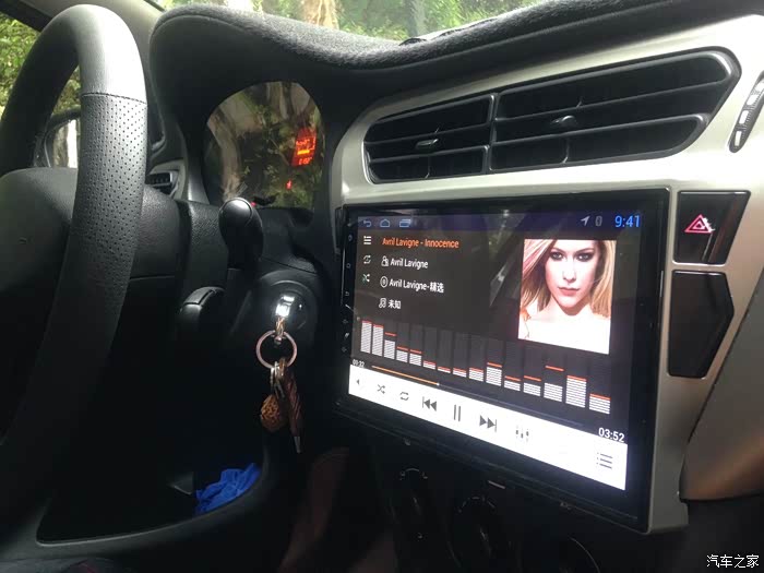

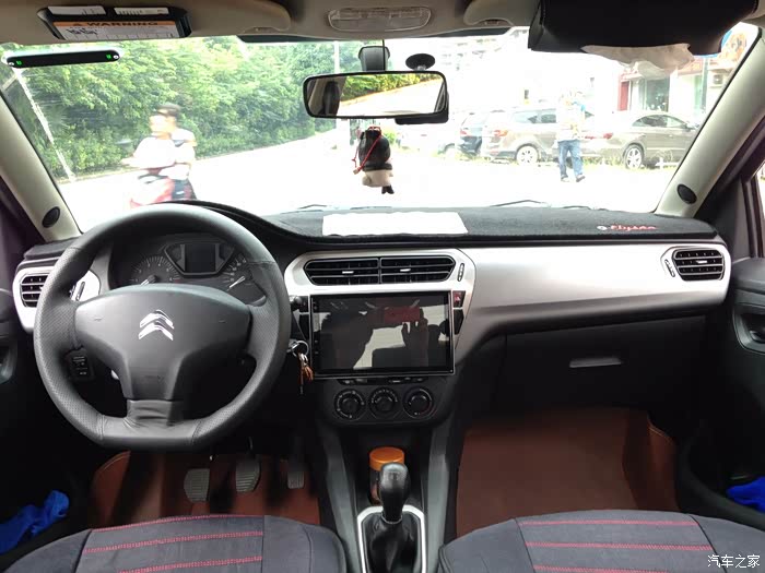

搭配大屏安卓车机,可能有些人又要跳出来吐槽大屏了,我只说,不吹不黑,萝卜青菜各有所爱。

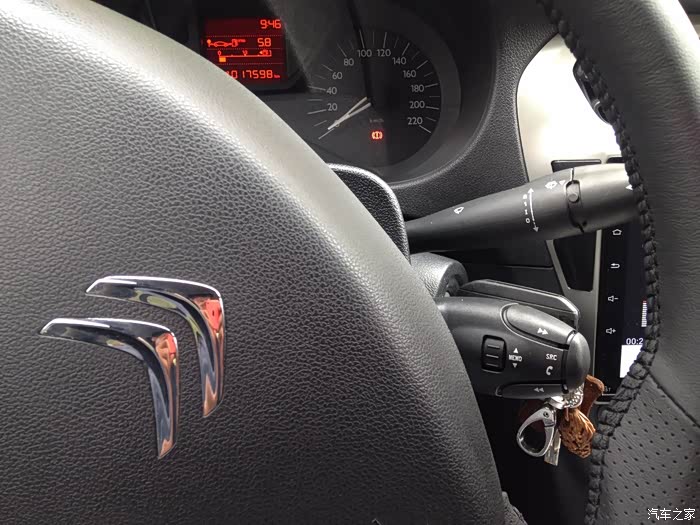

自己改装的进口音乐手柄,方便实用【手柄的滚轮键似乎不适合安卓车机,并不灵】

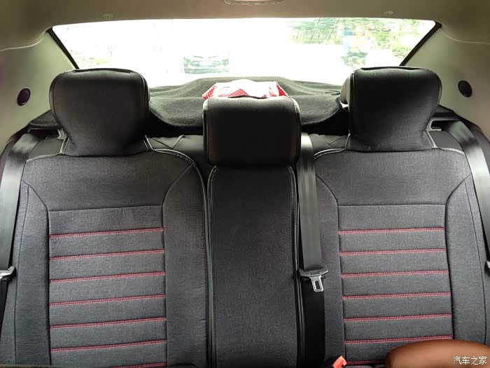

C柱的两高音头,坐后排听歌,高音清晰
