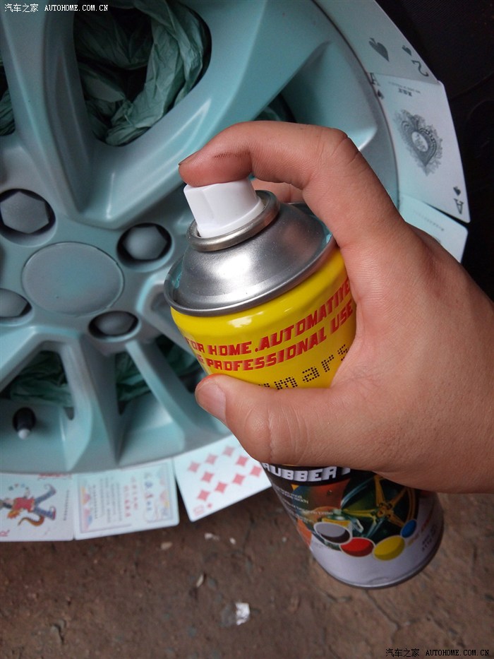

1、喷4个15寸的轮毂买了4瓶有色喷剂,另外有一瓶无色透明的喷剂(底层喷一层方便日后撕膜,最后喷一层增加表面亮度),最后还有一瓶有色喷剂和1/3瓶透明喷剂没用完,用作后续修补;
2、扑克牌需要1付多一点,塑料袋十多个;
3、灯膜和轮毂膜至少都要喷4到5层,效果会比较好,每层干透后再喷第二层,喷之前彻底摇匀喷剂。喷的距离不要太近,否则会形成流水状;

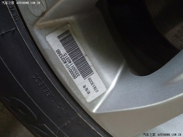

4、轮毂上的不干胶标签用百花油清除效果不错;

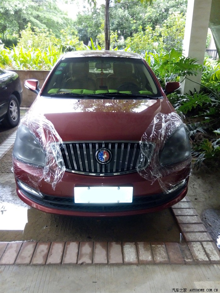

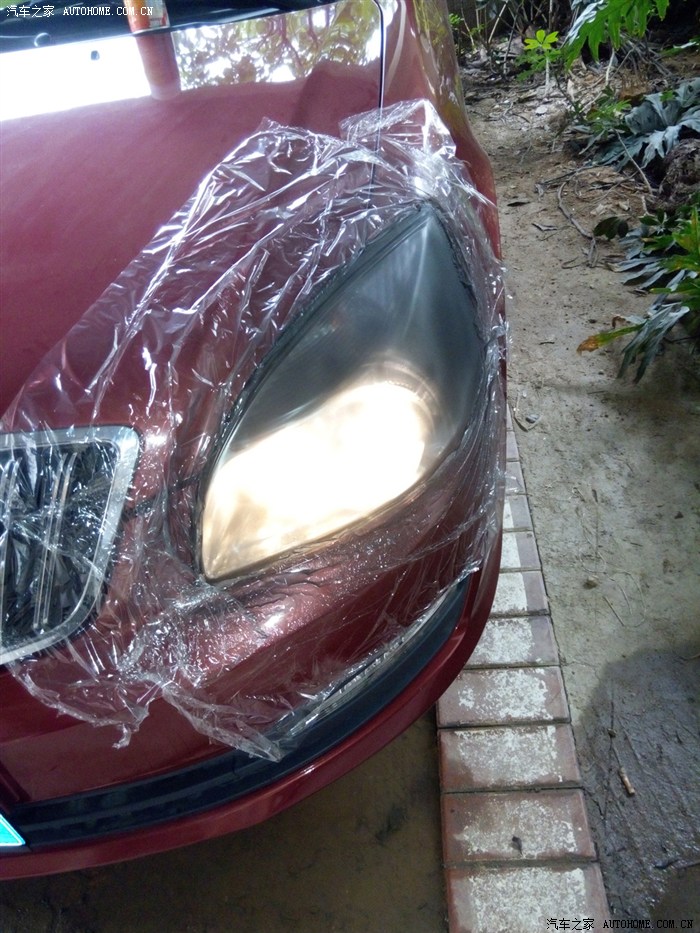

5、喷大灯时,四周用保鲜膜盖住保护。

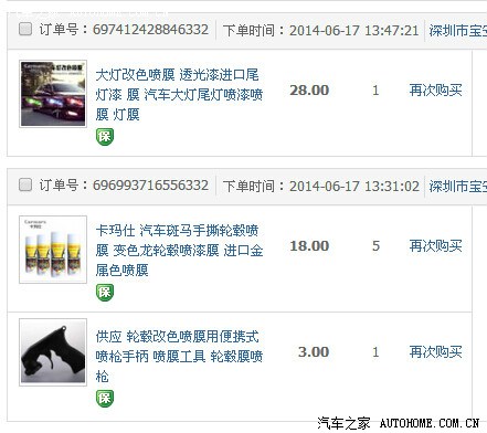

三、网购材料清单
在阿里巴巴买的,大灯膜原价28元,色膜和透明膜都是18元一瓶,运费8元。

大灯四周用家用的保鲜膜保护好,为粘合得更好,可以在漆面上事先喷上水。

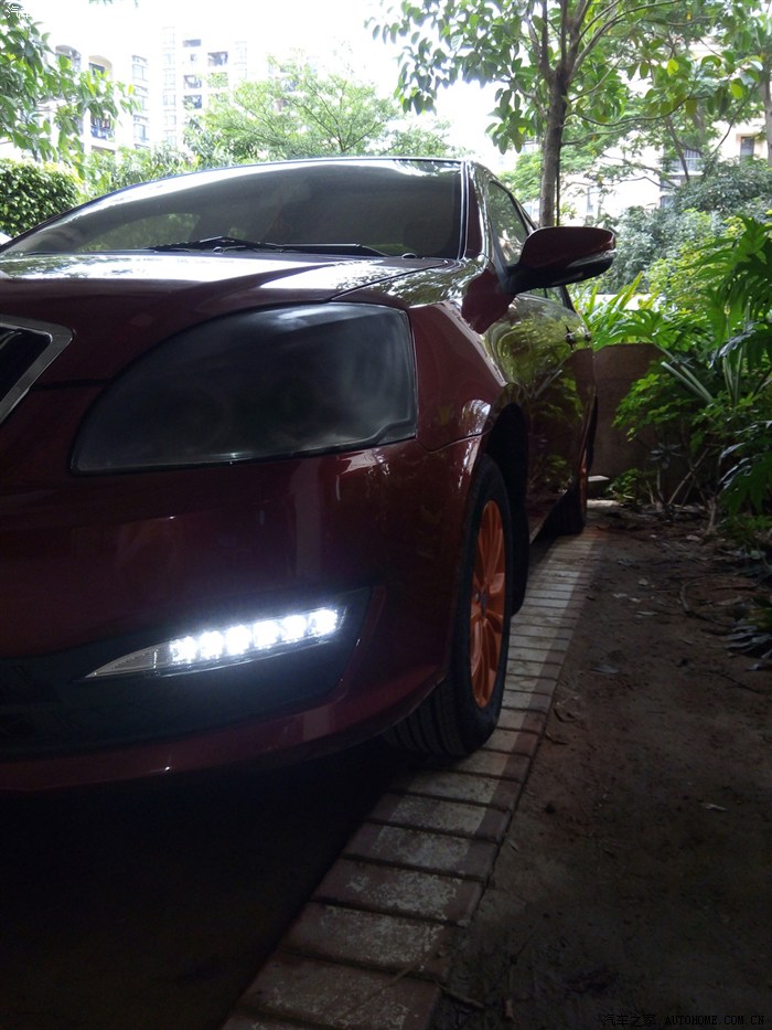

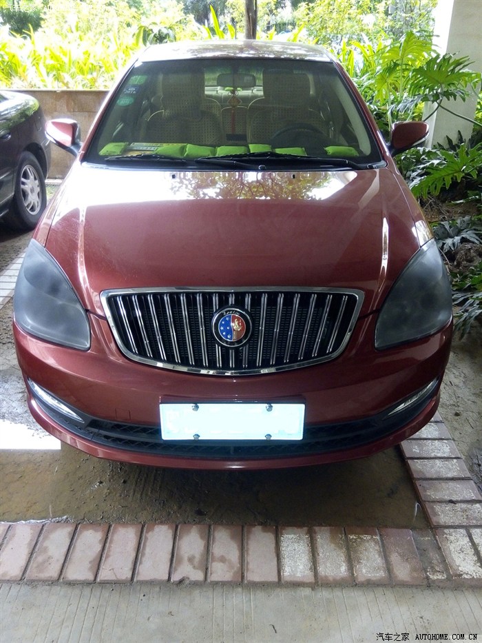

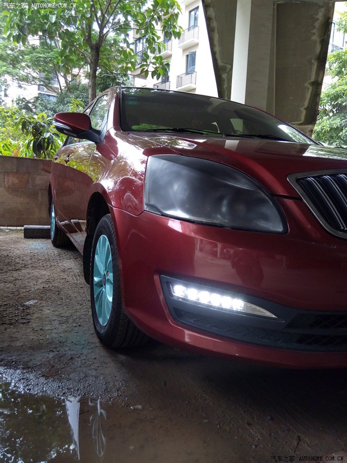

喷大灯是用的黑色膜,建议大家根据自己的大灯亮度选择是否喷膜,安全第一,我的大灯喷完后亮度影响不大。如果喷完后发现不好,可以把膜撕掉。
大灯完工后的效果,一共喷了5层,最后加了一层透明膜增亮。

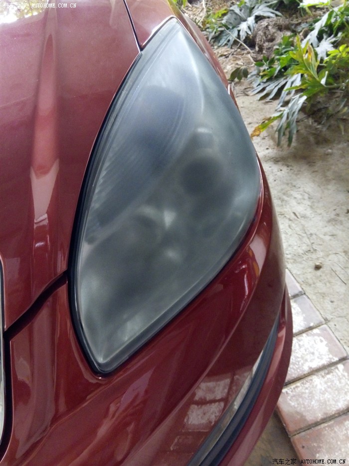

7月8日更新撕掉大灯喷膜
大灯喷膜有已半个月,不少车友提出了很好的建议,实际使用过程中也发现大灯喷黑色膜后夜间行驶有一点影响,于是决定把大灯喷膜撕掉,撕膜时忘记带手机没有拍照,过程相对简单。
1、喷得厚的的地方很容易撕掉,薄的地方容易撕破;
2、以下是撕掉膜后的效果。

首先要清洁轮毂表面,这些不干胶用百花油处理效果不错。

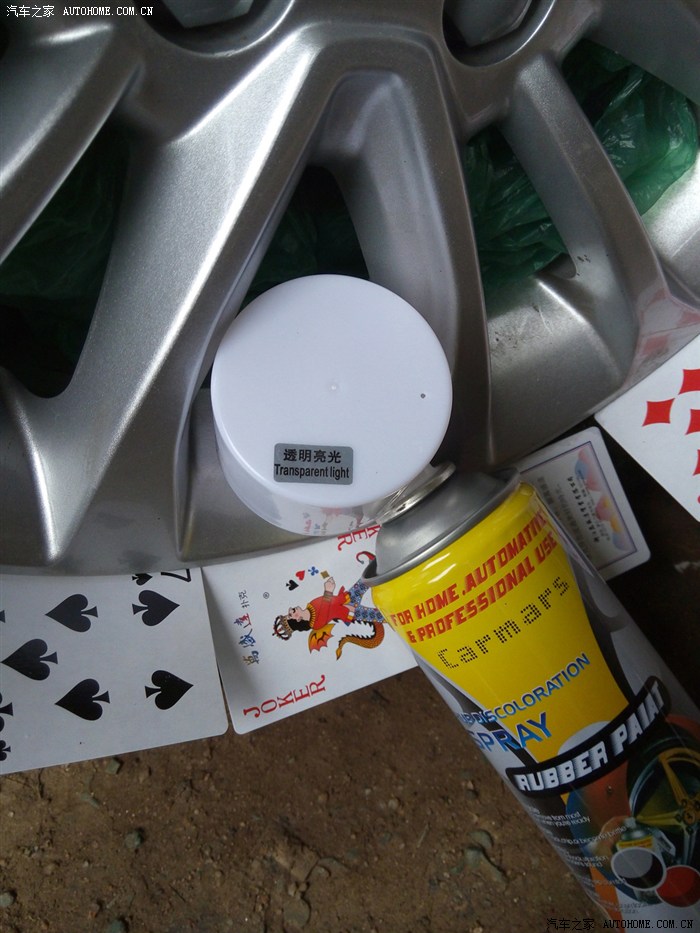

轮毂第一层喷透明膜,方便日后撕膜。

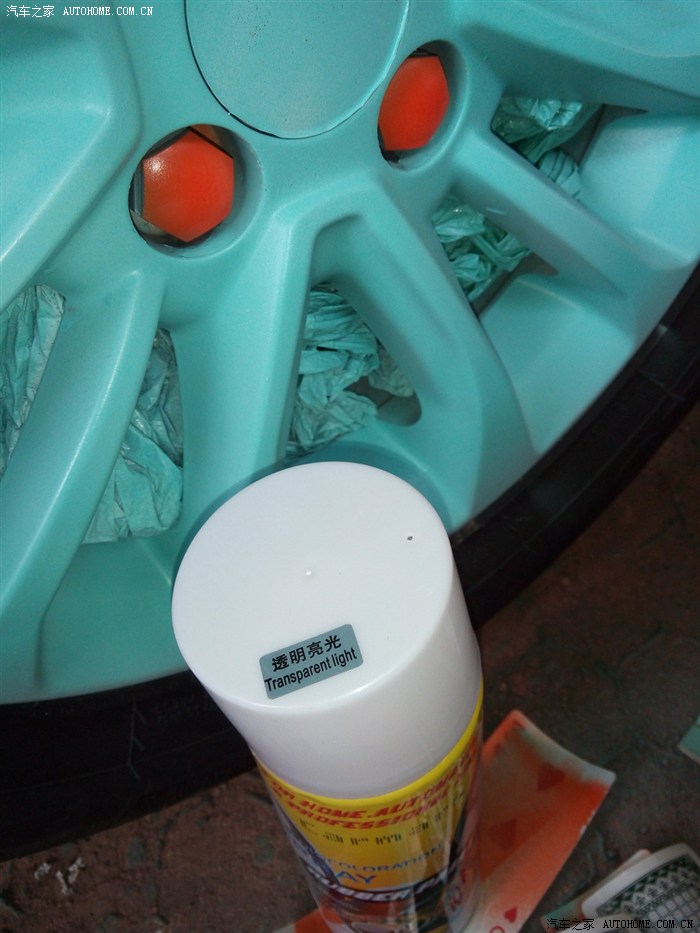

下面是本次的工具合影,亚光橙、蒂芙尼蓝各2瓶,透明亮光1瓶,扑克两副,实际只用一副多一点,塑料袋10多个。
最后剩下的扑克牌

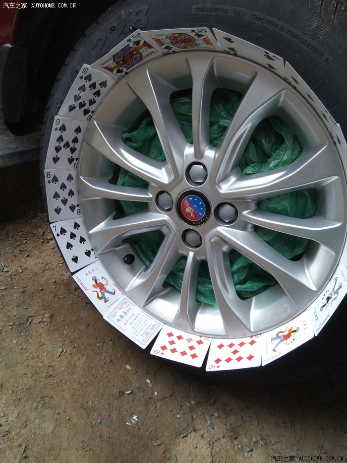

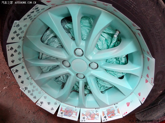

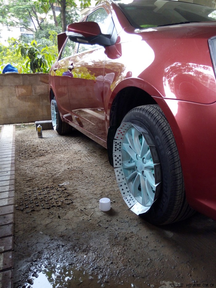

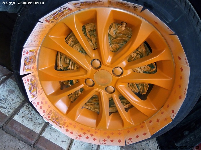

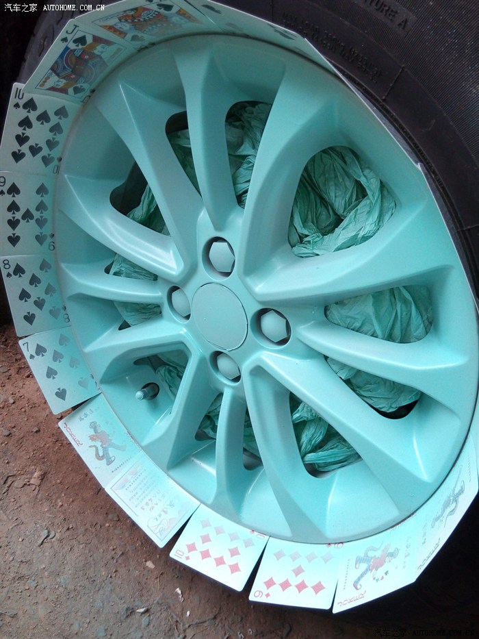

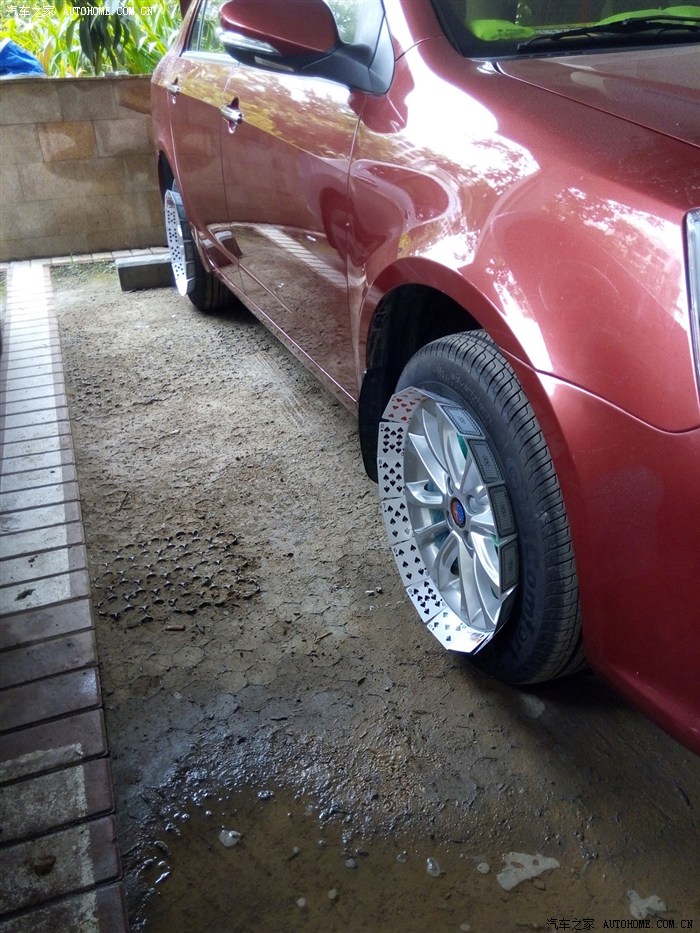

开始插扑克保护胎面不被喷到,塞塑料袋保护刹车盘

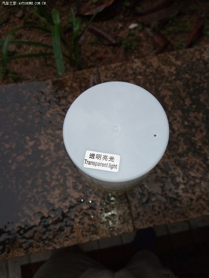

先来一层透明光亮的

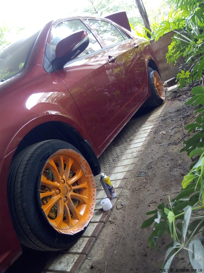

开始喷第一层,注意保持适当的距离,太近喷得不均匀出易流水情况,离得太远就比较浪费。特别提醒:油漆味比较重,建议准备口罩带好。
喷的时候要注意各个死角都要喷到,轮毂螺帽里的水要事先清理干净。
每一层都要等干透后,才能喷第二层,一般需要10分钟干透,或者用手指轻轻的试下
喷的层数多,效果越好

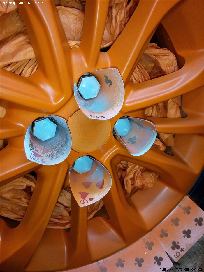

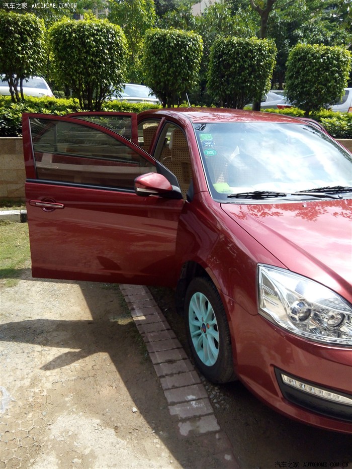

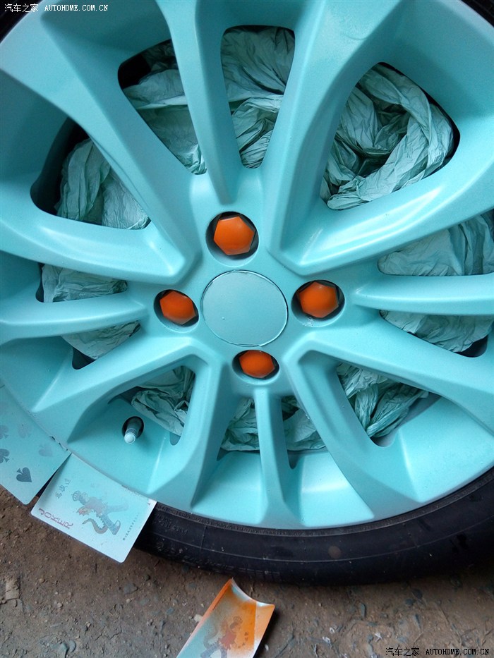

螺帽喷不同的色,也用扑克牌来帮忙

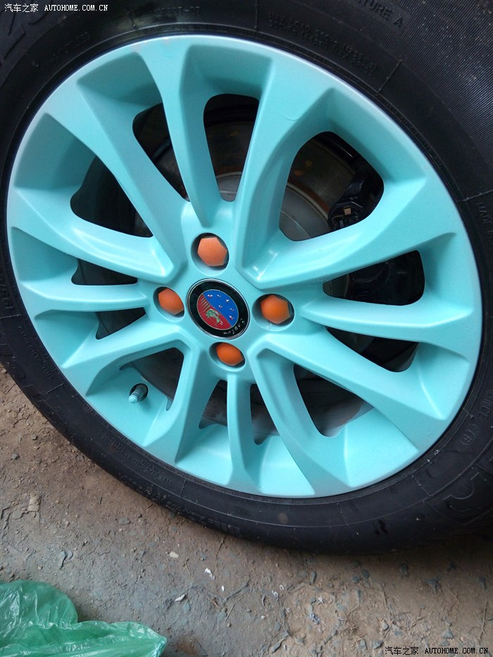

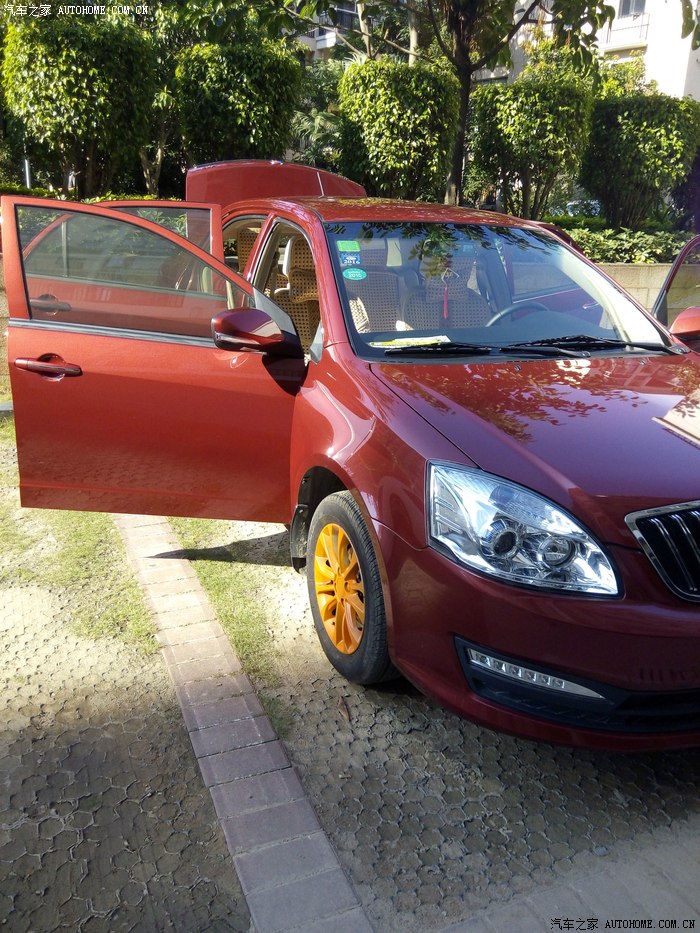

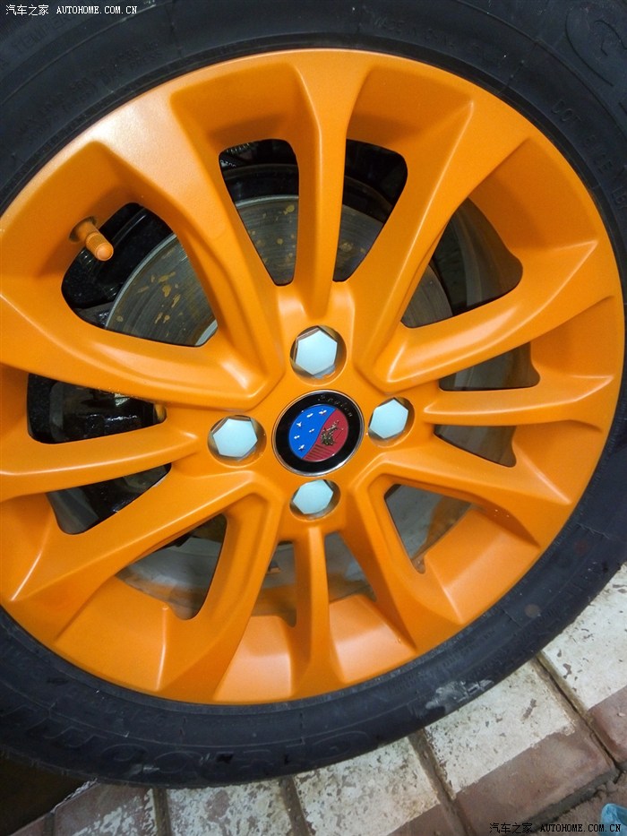

最终效果
大灯熏黑后,亮度有点小影响,请大家自行决定。
有些车友不确定14款海景有没有日间行车灯,发动机启动后,车灯关闭的情况下,日间行车灯就会亮

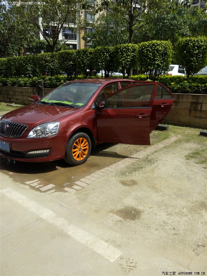

1、下了好长时间的雨,今天天气好自己把车洗洗,洗洗更健康。
2、把门全打开,透透气,,5月份提的车,快4个月了,还是有点味道。虽然放了很多碳包。

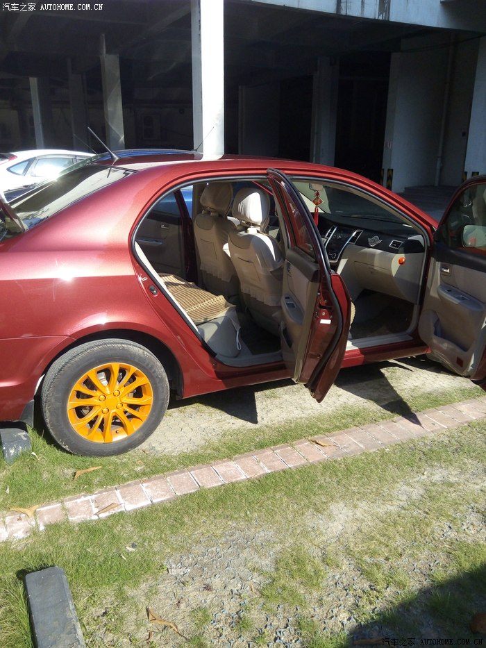

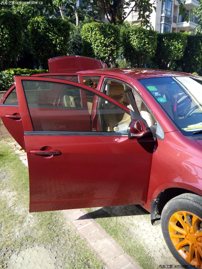

3、之前四个轮毂不同色,,现在四个都喷成了亚光橙,看起来舒服多了。看来时间是检验真理的唯一标准啊。
