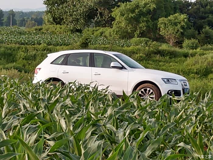

2018年5月,回梅河口老家看老妈老爸,在田间地头的Q5.

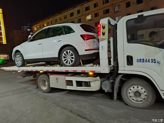

重要事项:当年在老家梅河口转盘道和大货车剐蹭,对方全责,我把***回北京,拖车费8300多元,回京在4S,更换右前轮悬挂,轮毂;机器盖子、右叶子板、右前门、右后门、右后视镜喷漆、右后杠周边喷漆。前后40多天,当年11月初才取车。修车73000多元.,全部费用都是肇事方出的。幸亏是皮毛伤,没伤及发动机+变速箱,4S修完后,感觉还行,跟新的差不多。 就打算开下去了,不卖了。
2023.9.24日被剐,连夜从梅河口运回北京的4S店,1000多公里。修车+拖车花了8万多。

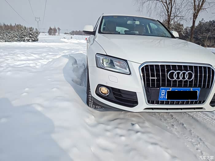

重要事项:2025春节回吉林过节,离开北京换了4条雪地胎,回京后再换回四季胎。
2025年春节换了雪地胎,也恰好赶上吉林老家大雪。
2025春节期间是暴雪,出行非常困难,雪地胎出行也费劲,不是雪地胎寸步难行。

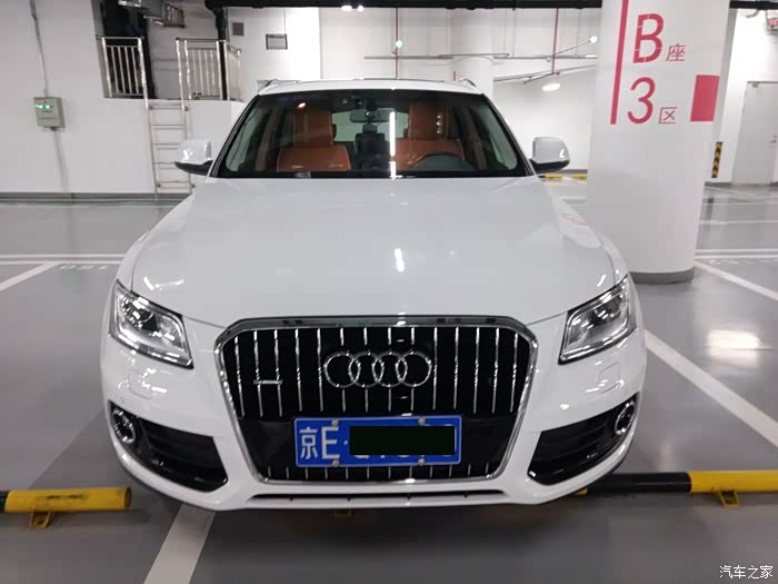

有关外观漆面保养:每隔3-4个月DIY打次硬蜡,平时地库存放,没有其它待遇,没贴车衣。
这是在家附近的写字楼地库,给Q5打蜡后拍的,周期是3-4月一次。
2025.4月份打蜡:被剐过的右侧,打蜡后和原来的雷同,目前还没有色差。
