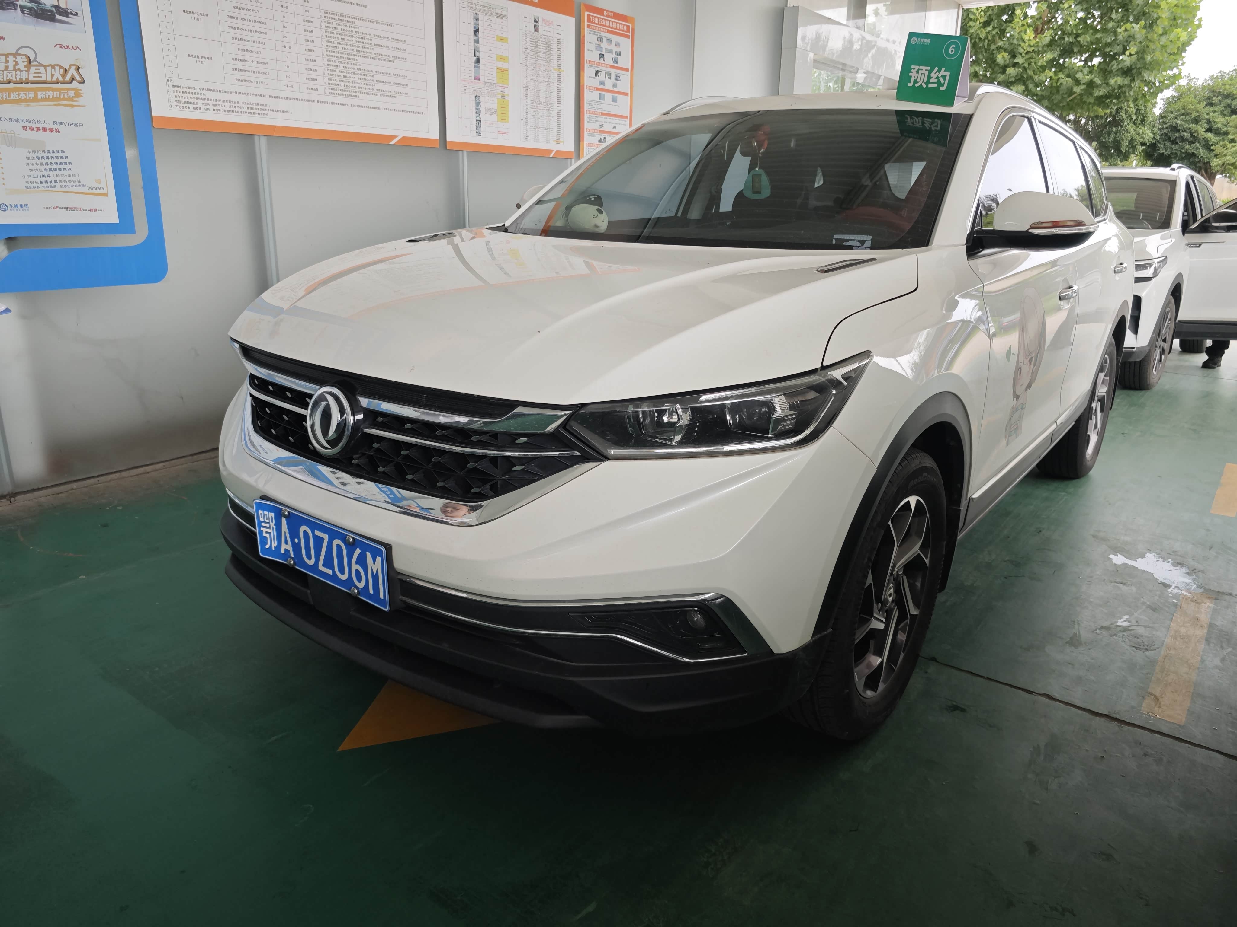

预约之后,会挂上预约的牌子

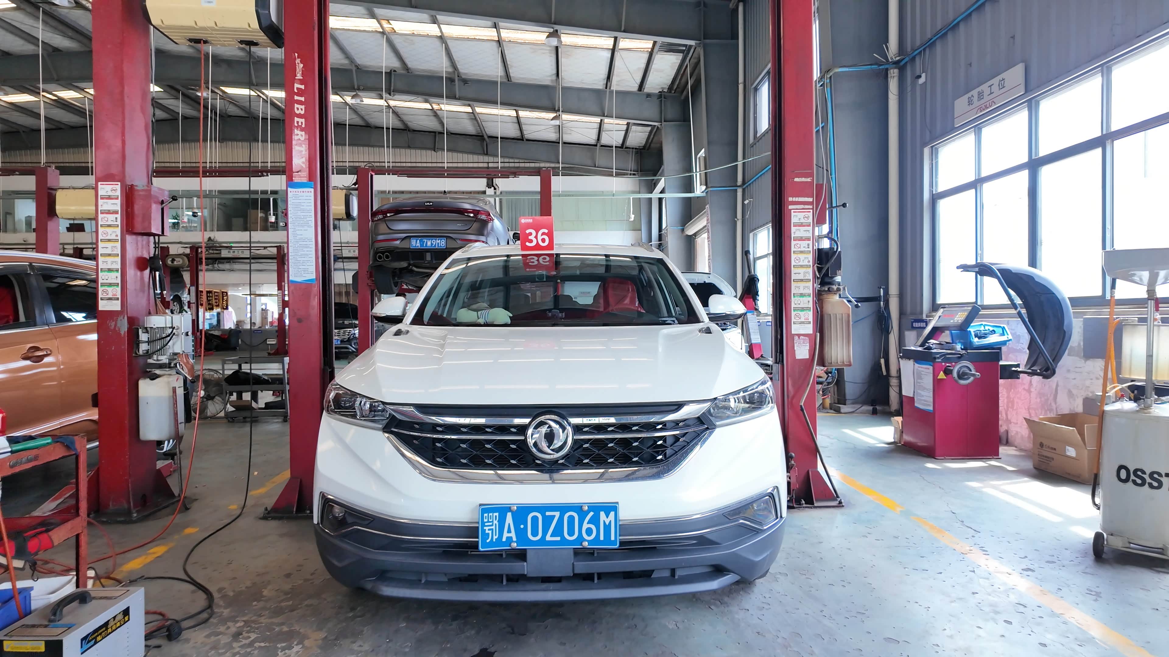

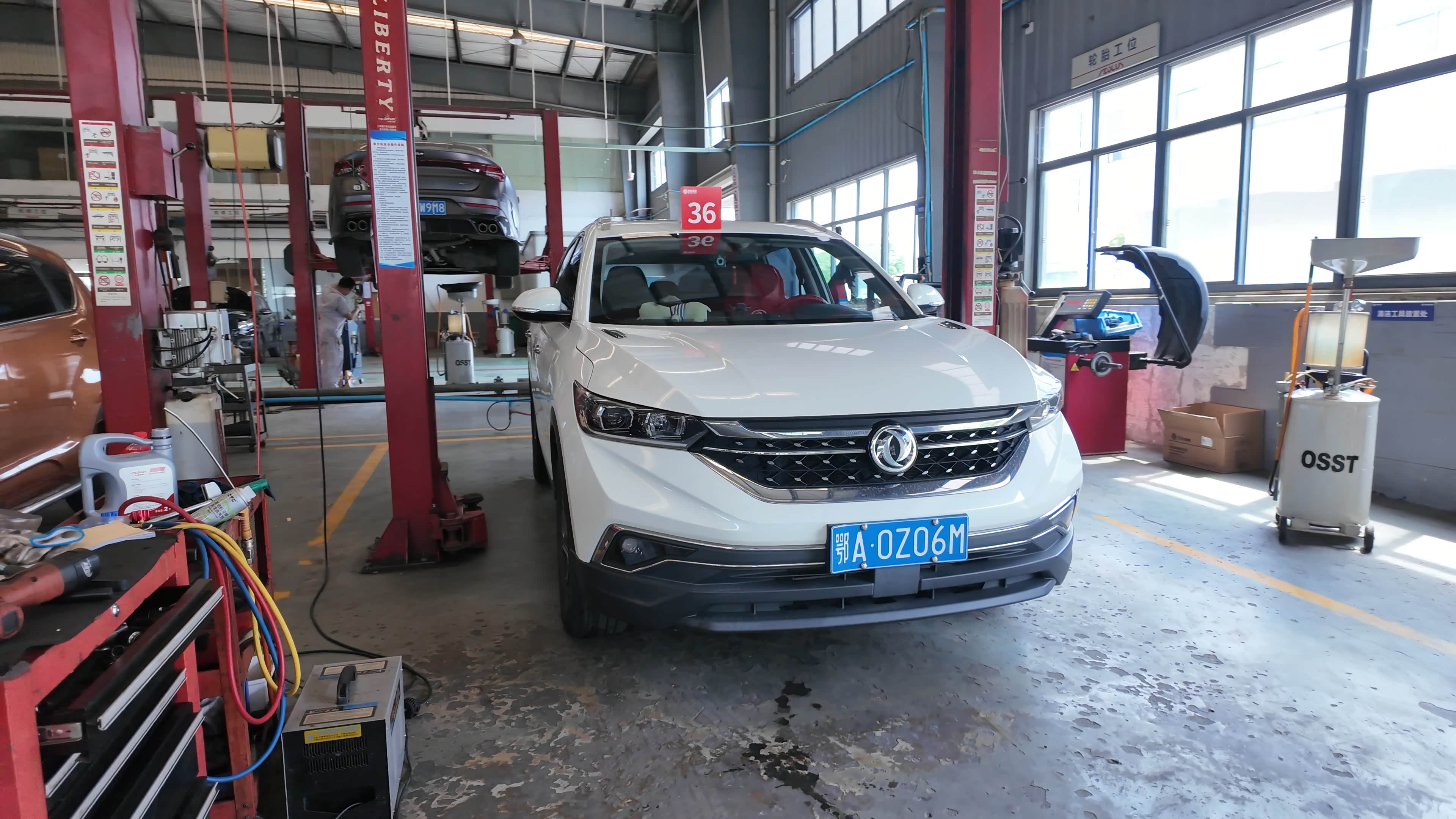

这次依旧是预约到店修理,自从知道店里保养维修都能预约之后,我都是提前预约时间到店处理,这样当我们到店之后,不用排队,有空的机位就会优先安排,因为是预约,我到店的时候,售后工作人员很快就接待了我,然后询问车辆的问题,我告知车辆存在右转方向幅度过大,车辆会有明显的异响声之后,工作人员说已经知晓车辆状态,让我稍等片刻,马上师傅就会检查什么原因。
【车辆维修顺序】工作人员检查外观-确认车辆状态-维修师傅试车-上工位维修-拆卸轮胎-动平衡-复原车辆-试车-交车

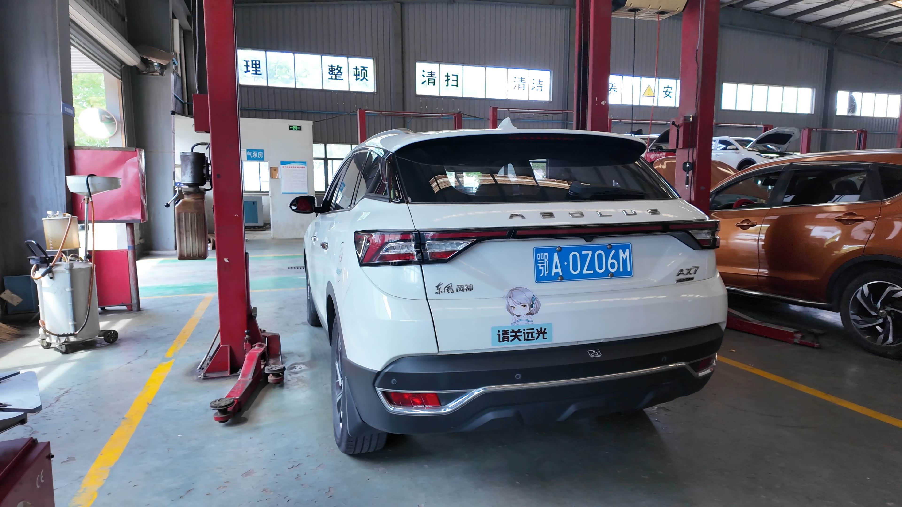

已经进入车间,等待维修了

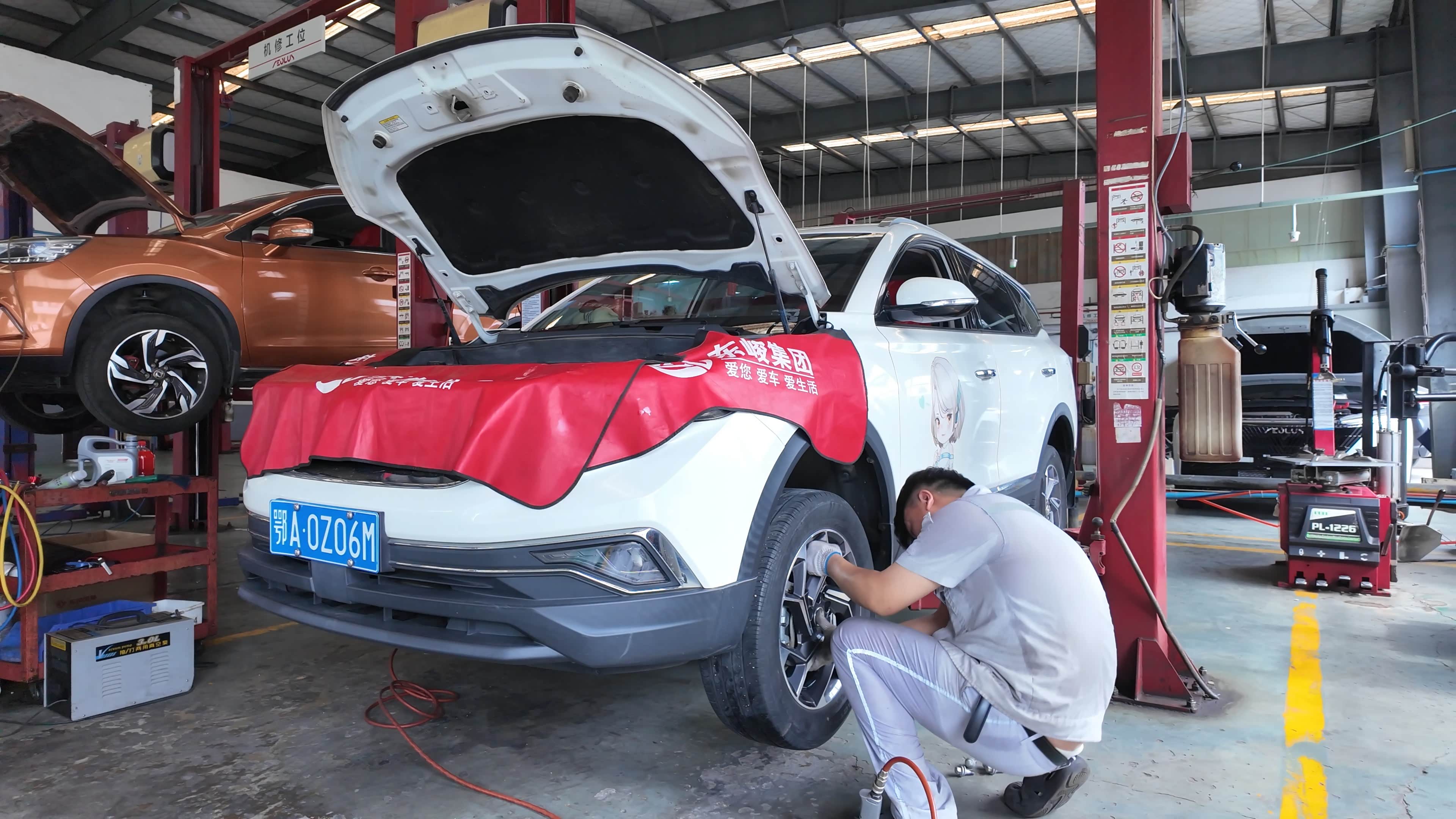

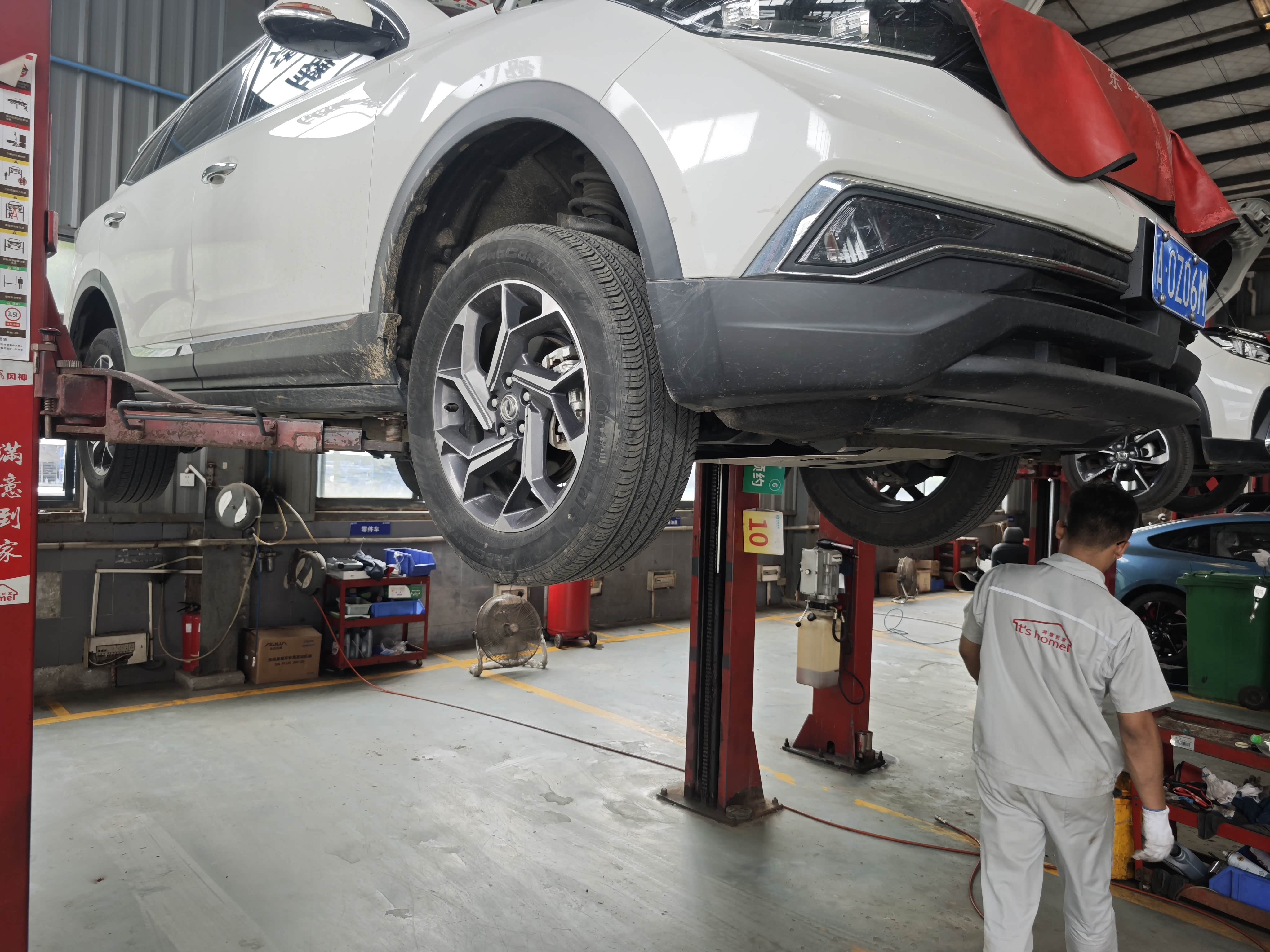

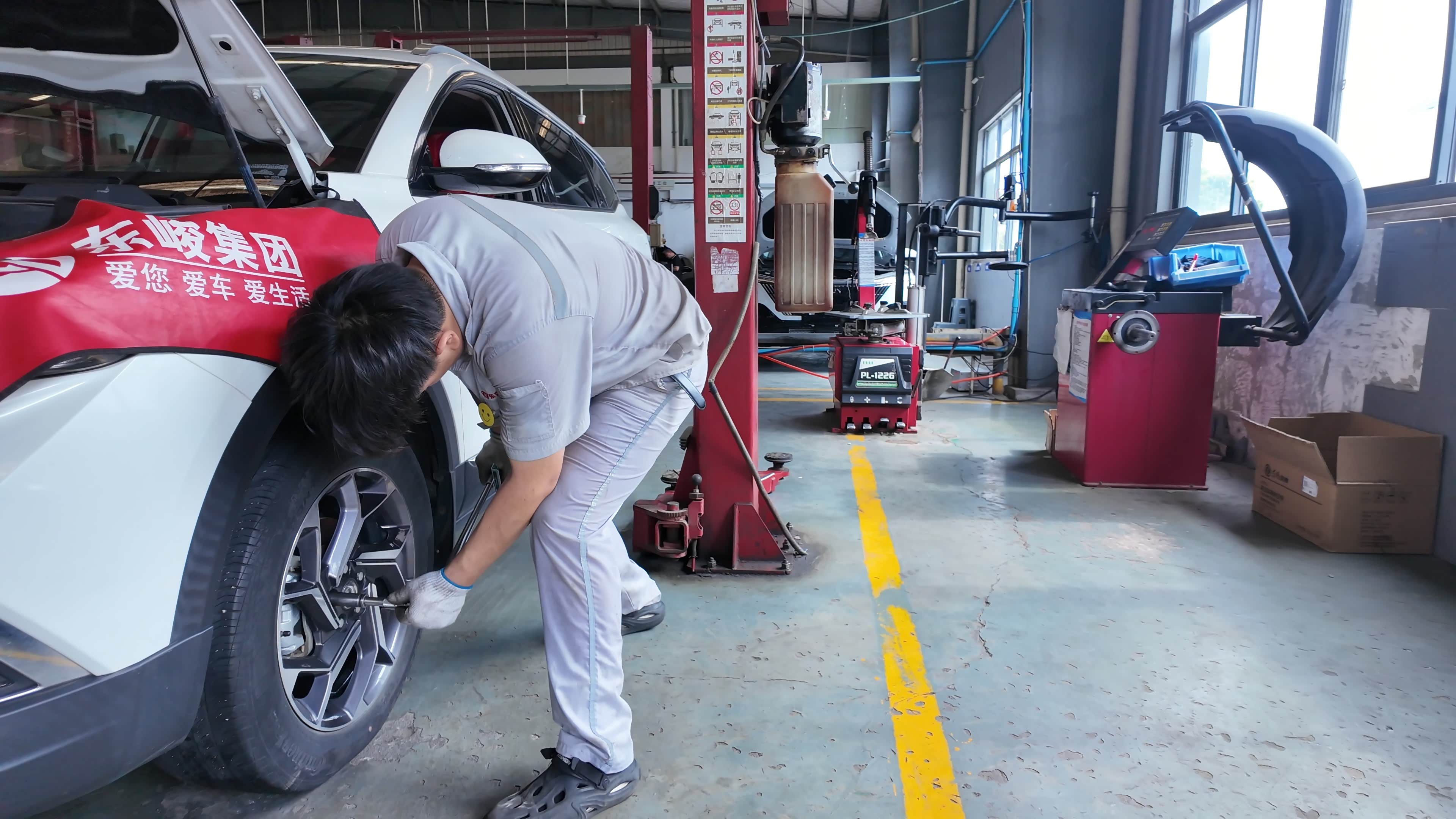

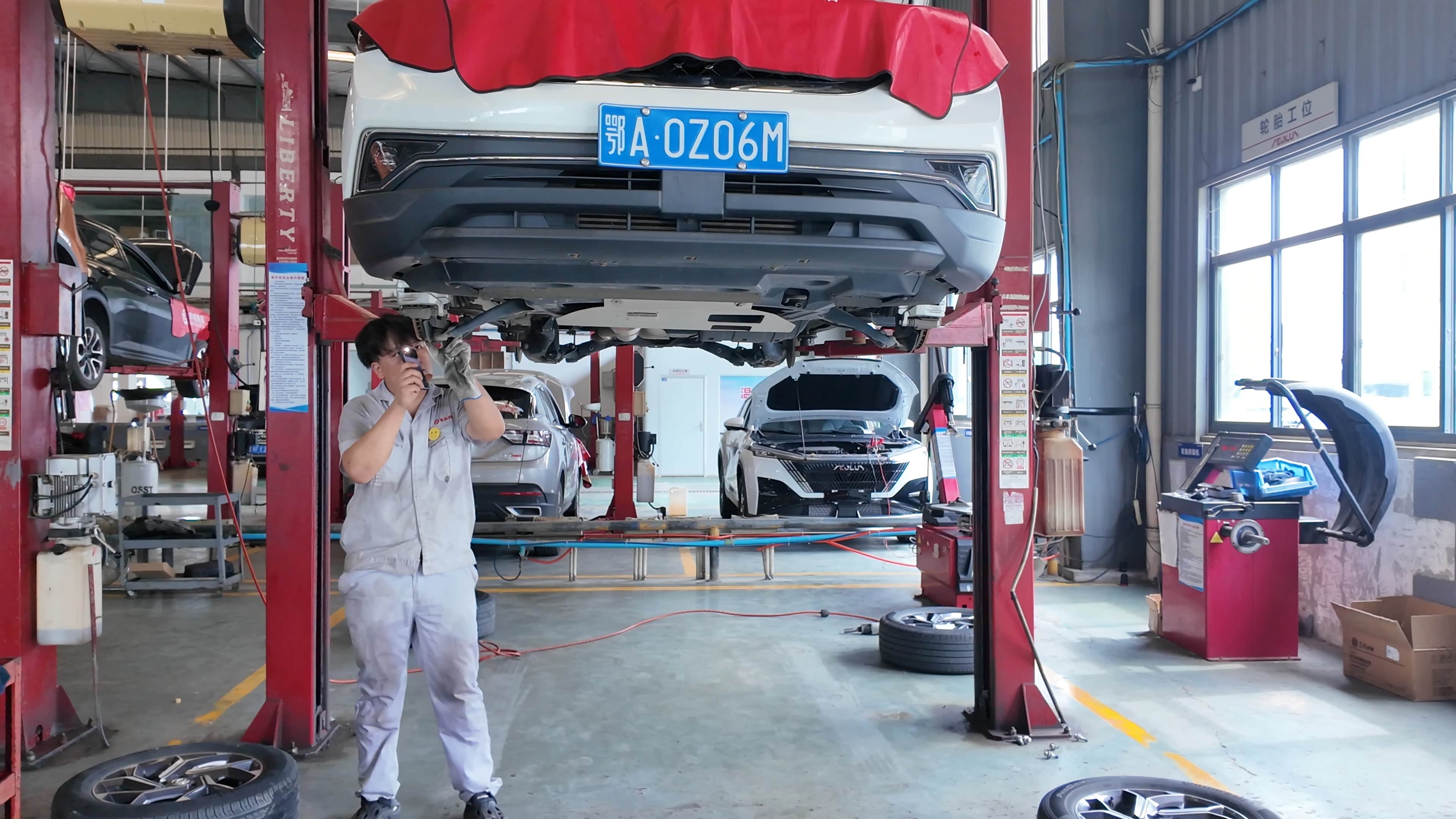

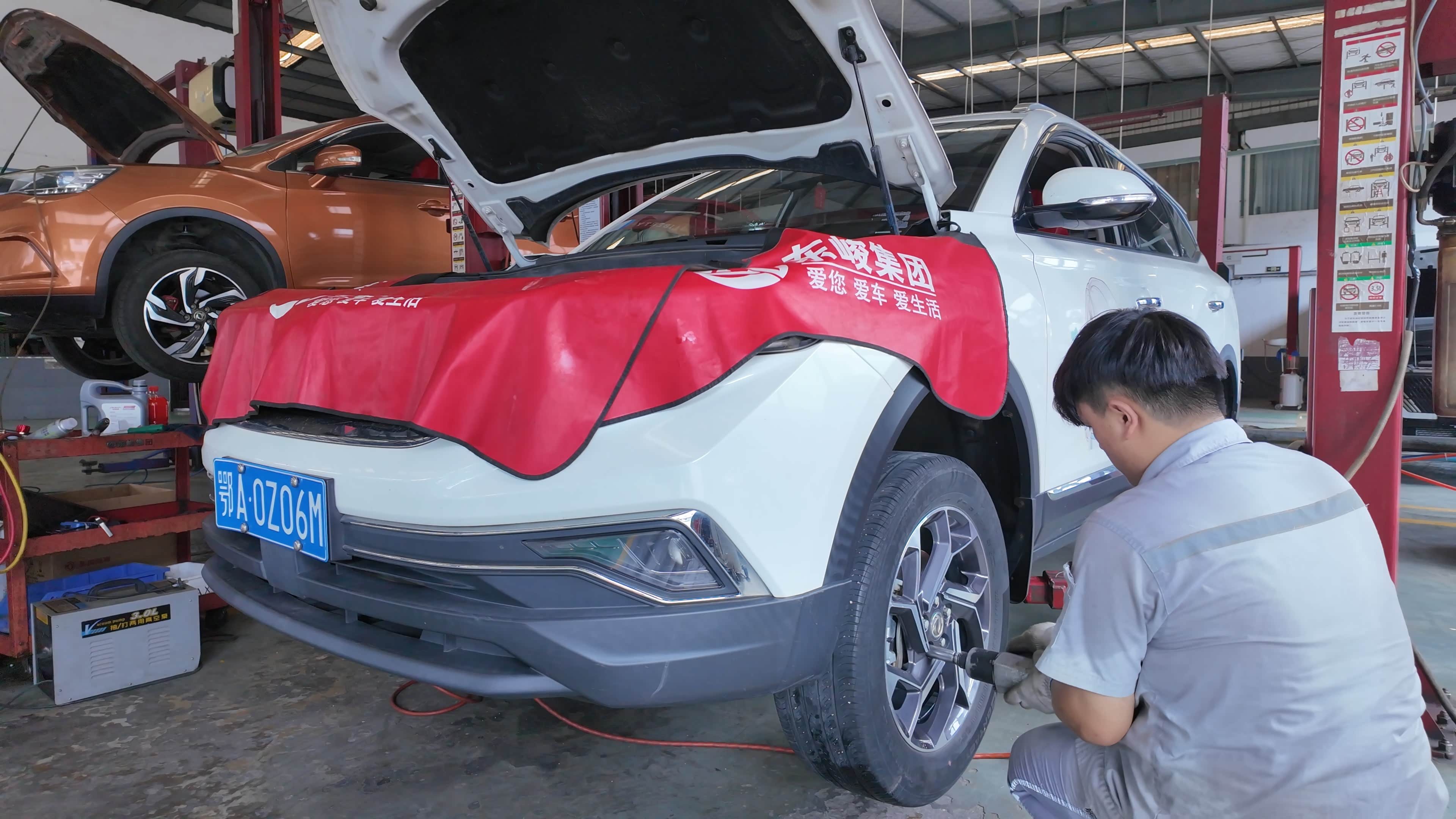

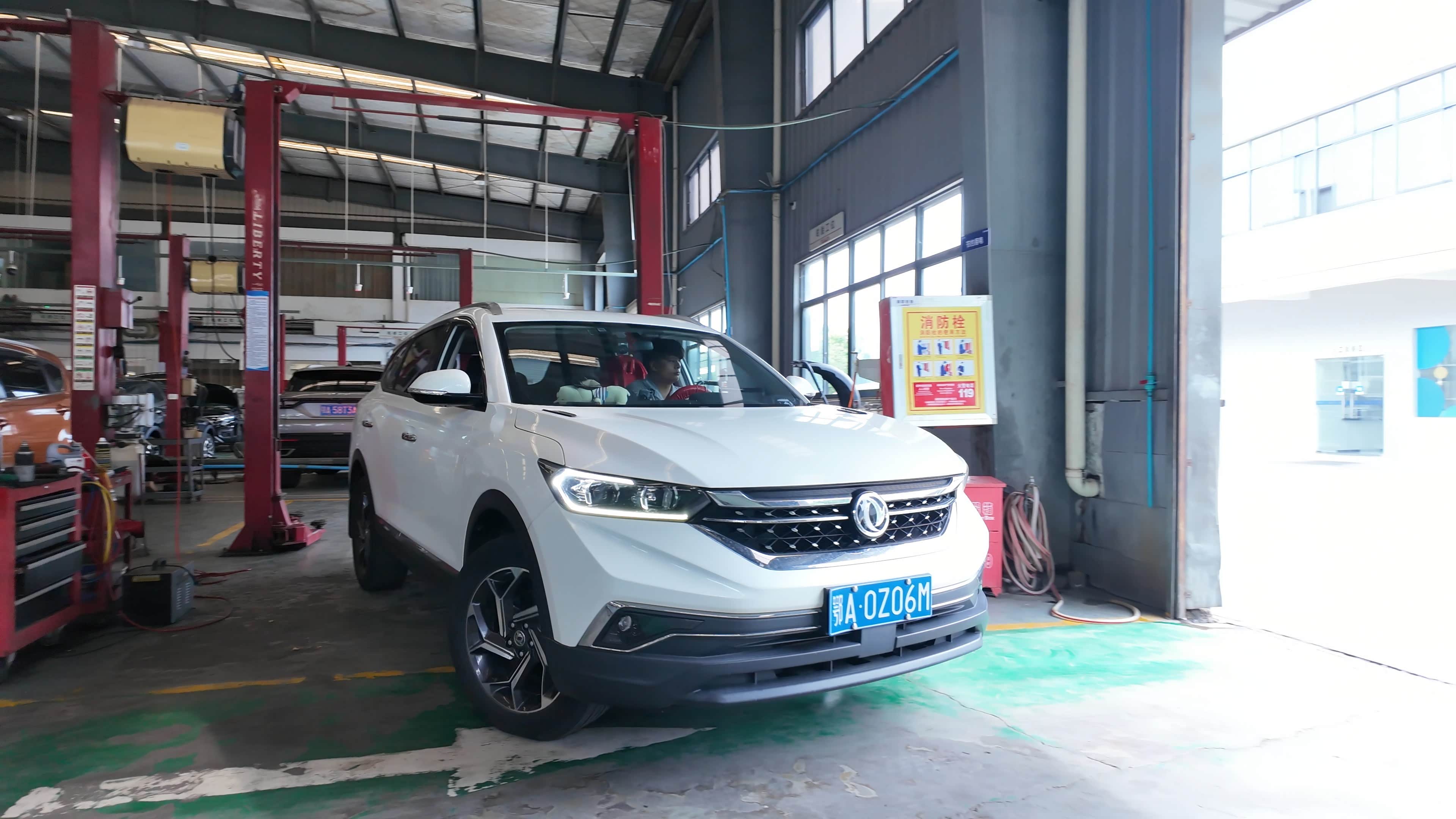

确认需要维修的问题之后,我就去大厅VIP休息区休息了,没一会售后打电话给我说师傅需要我配合帮忙试一下车,于是我就去了维修间,将我平时开车时候出现异响的工况复现了一遍,维修师傅一听就说应该是车轮总成上的原因,让我稍等片刻,马上去为我处理问题。到了维修车间之后,师傅停好车子,弄好举升机,就准备开始拆卸车轮了。

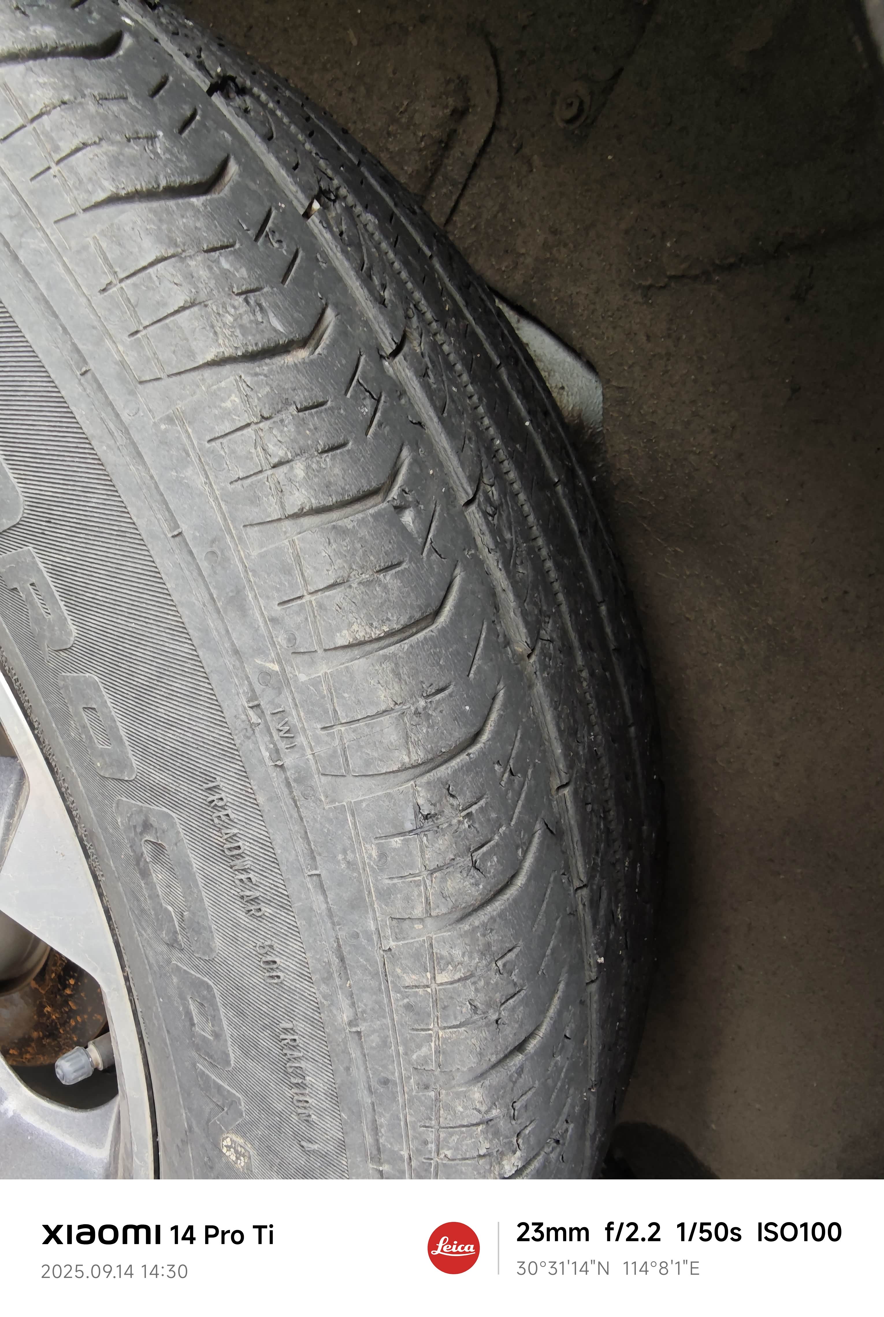

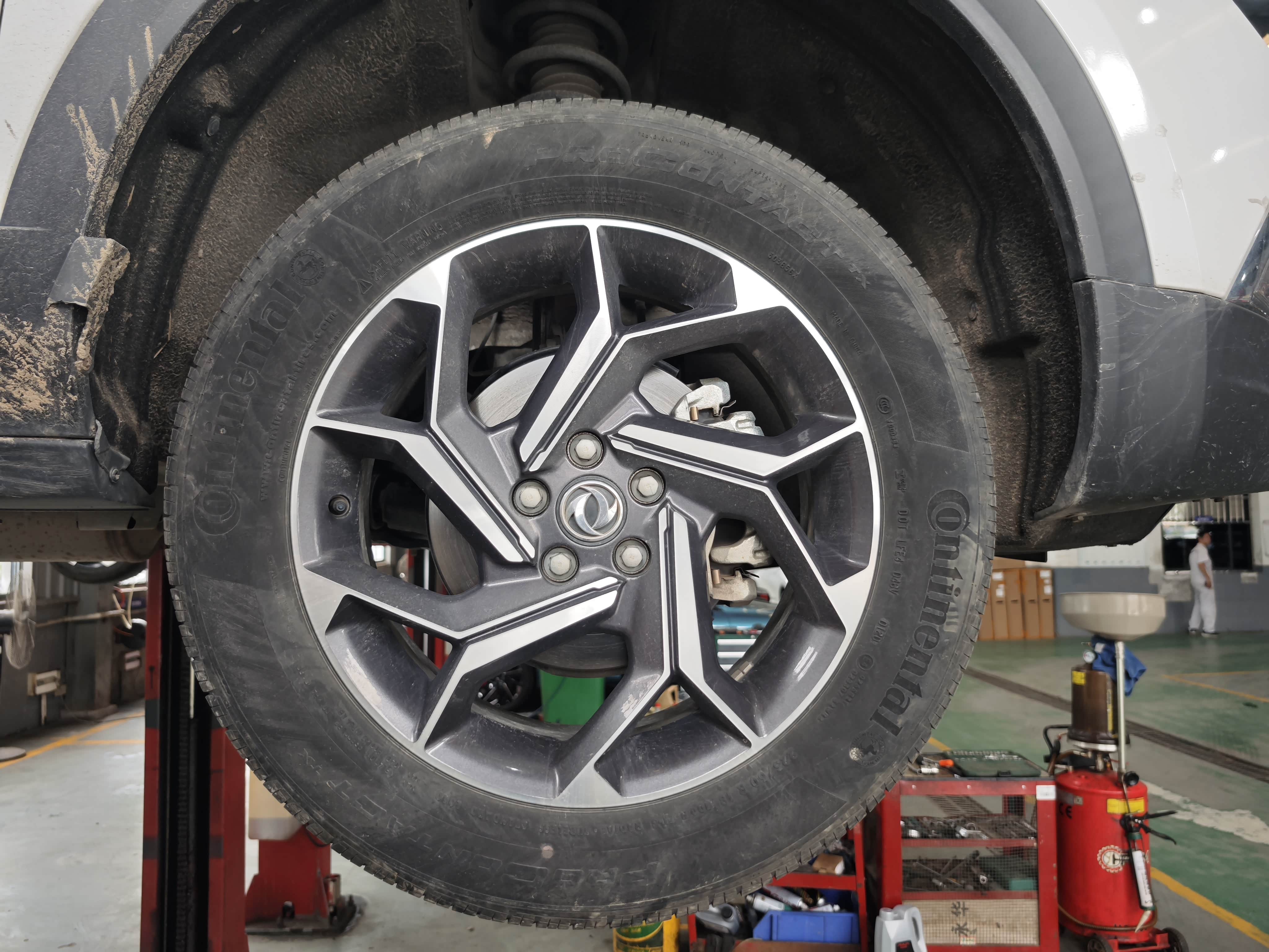

师傅说前轮磨损严重,我看了下,确实磨损很厉害,估计跟我原地打方向盘有关系,很多都掉皮了。

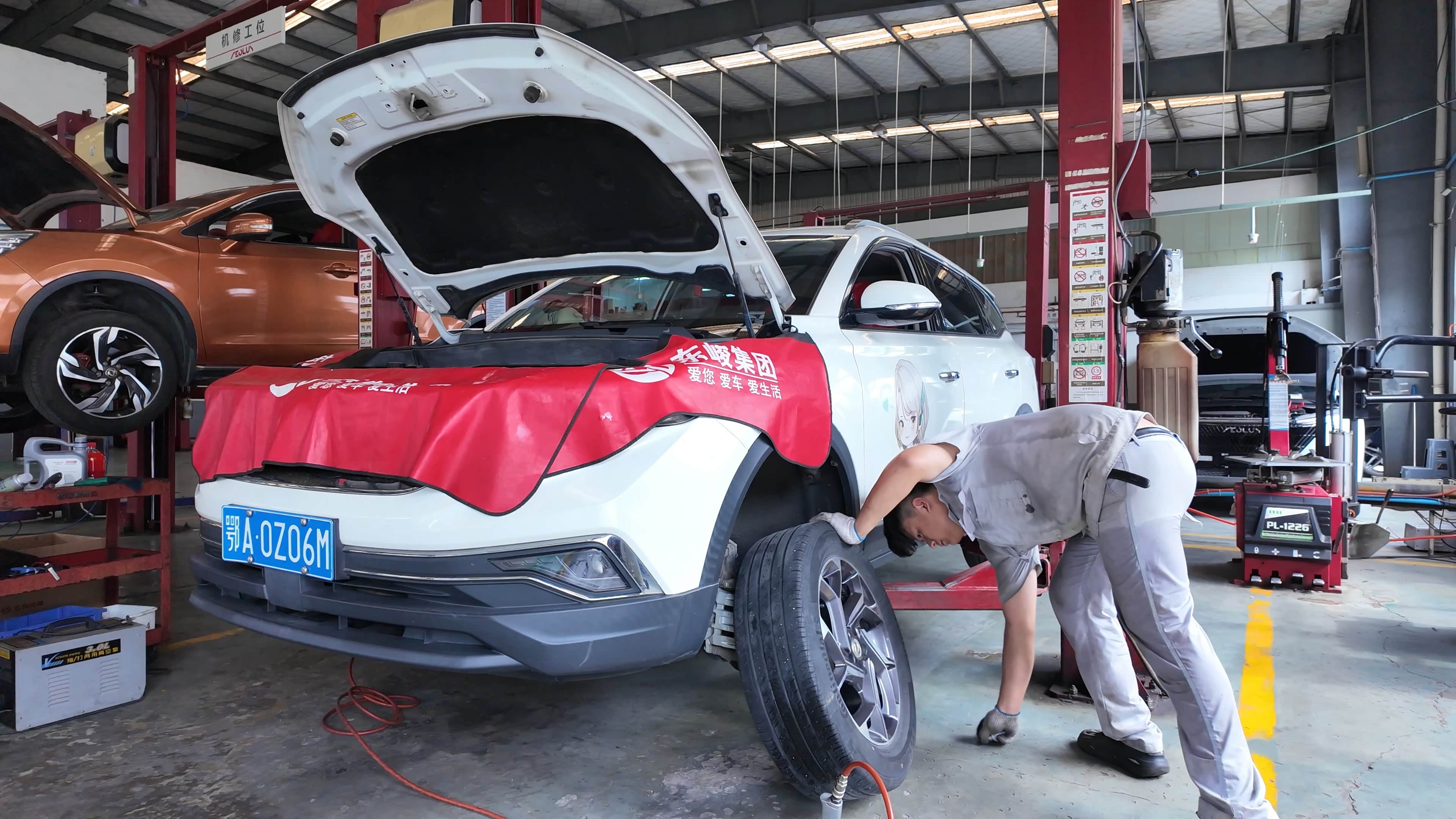

开始拆卸轮胎,速度非常快
已经拆下来了

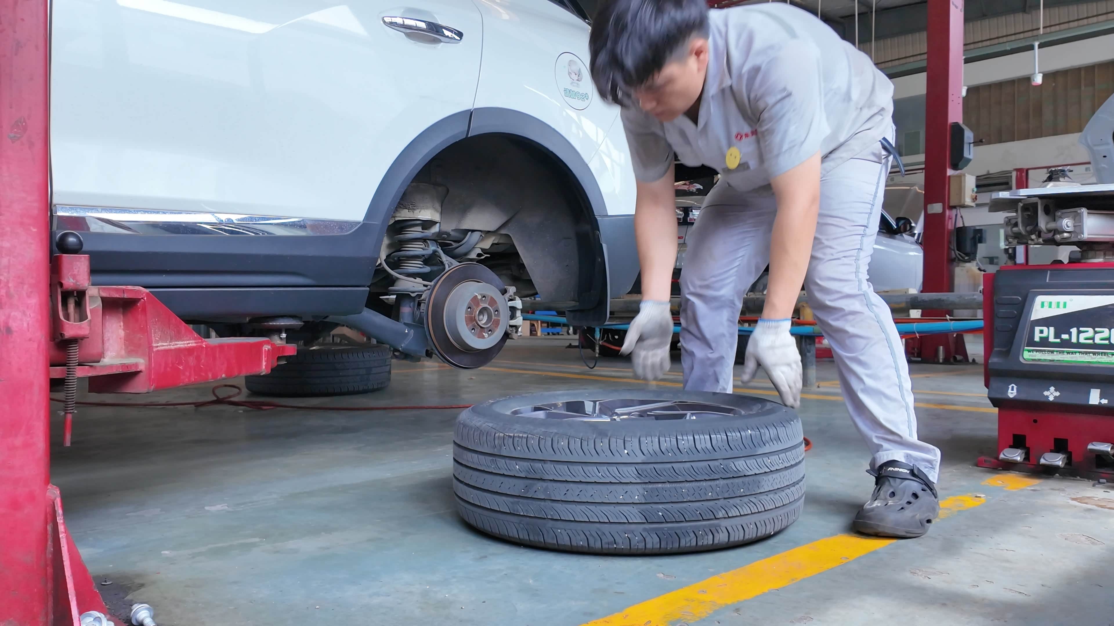

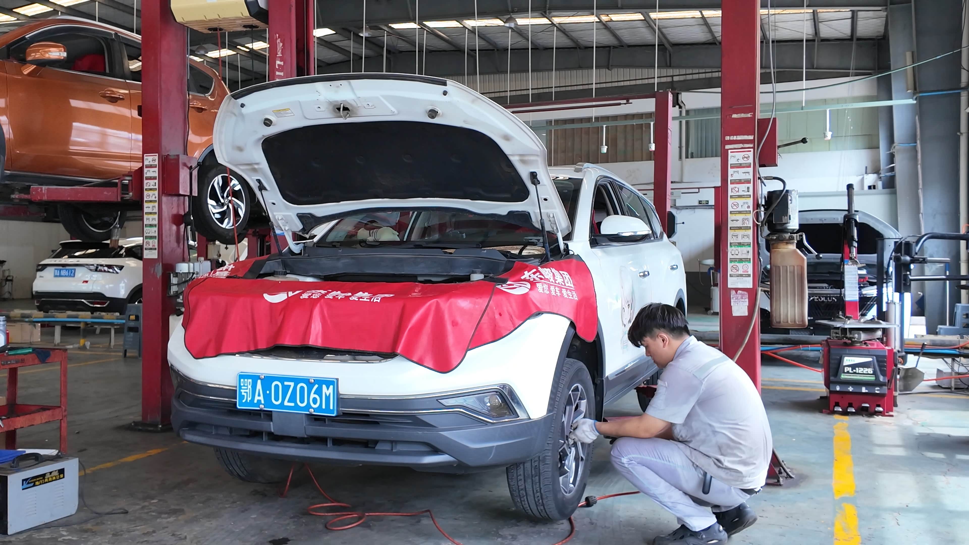

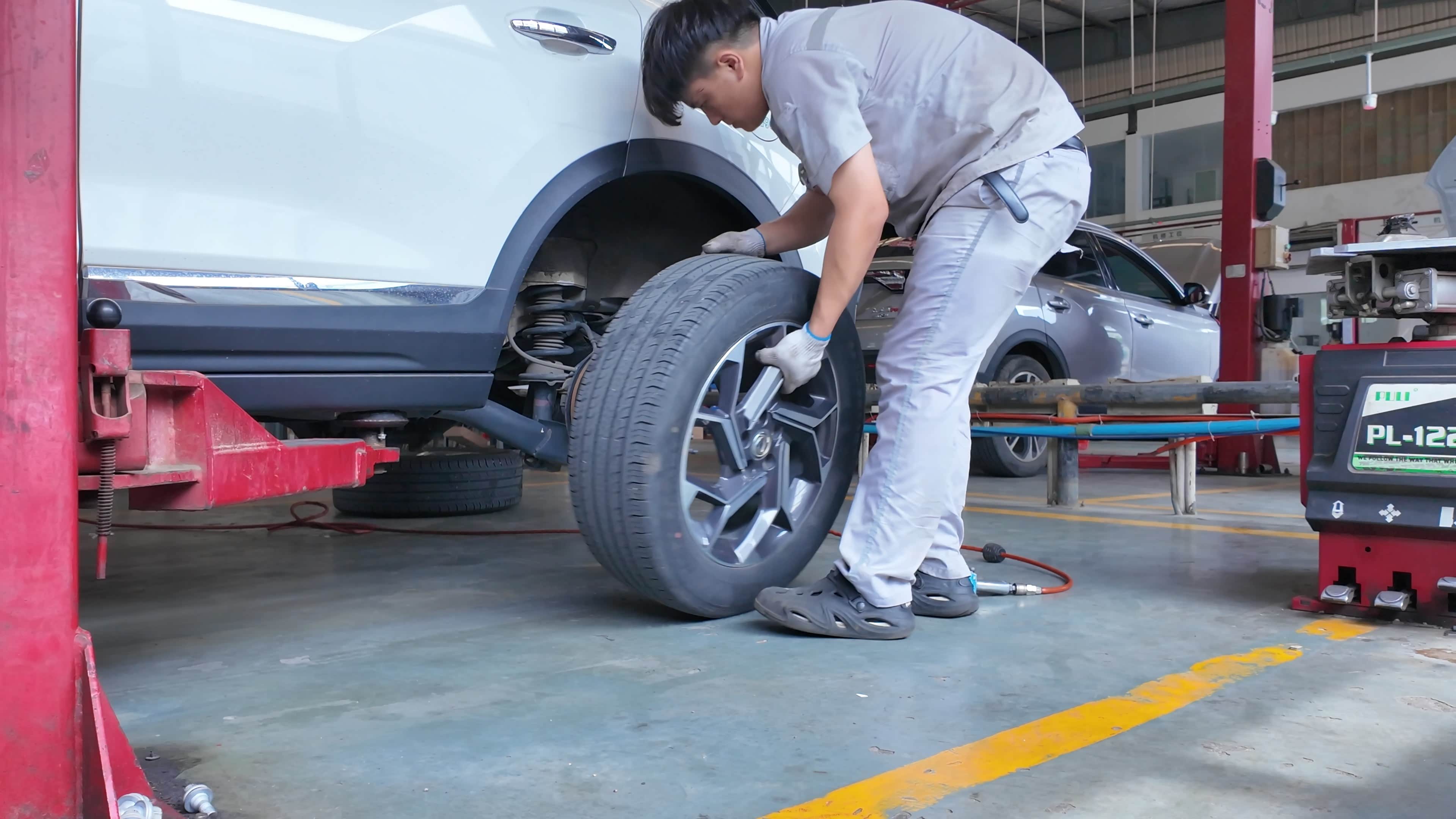

将车辆稍微抬起一点,车轮差不多离地之后,维修师傅就开始拆卸车轮了,动作非常的麻利,拆完前轮子之后,维修师傅对比了一下前后轮的情况,说我的前轮可能因为原地大方向多了,轮胎磨损比较大,后胎的状态要好很多,建议先后对调一下,咨询一下我的意见,我考虑了一下,车子已经五年了,而且看上去前轮确实磨损严重,很多地方都掉皮了,坑坑洼洼的,于是就同意了前后轮对调的建议。

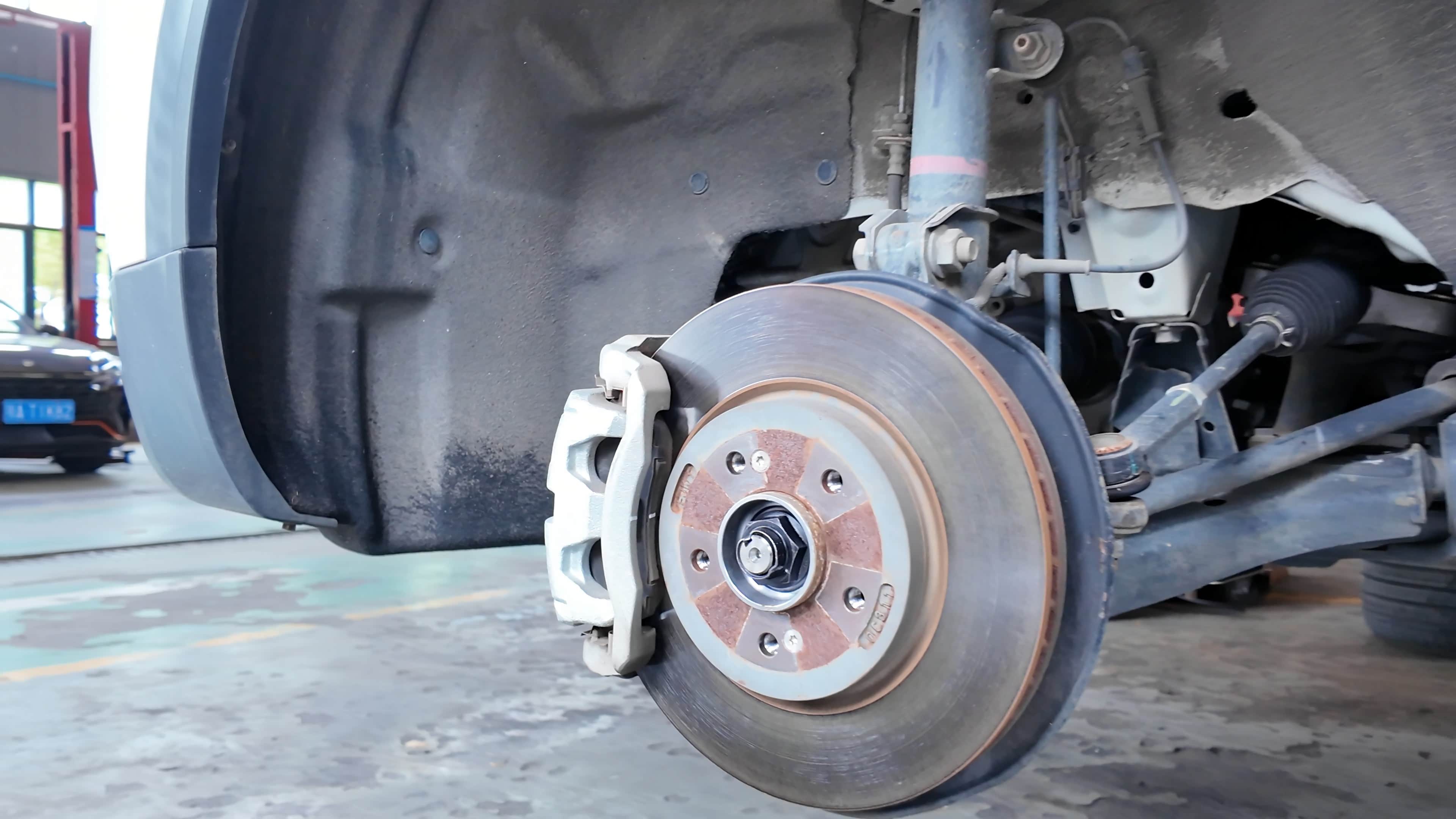

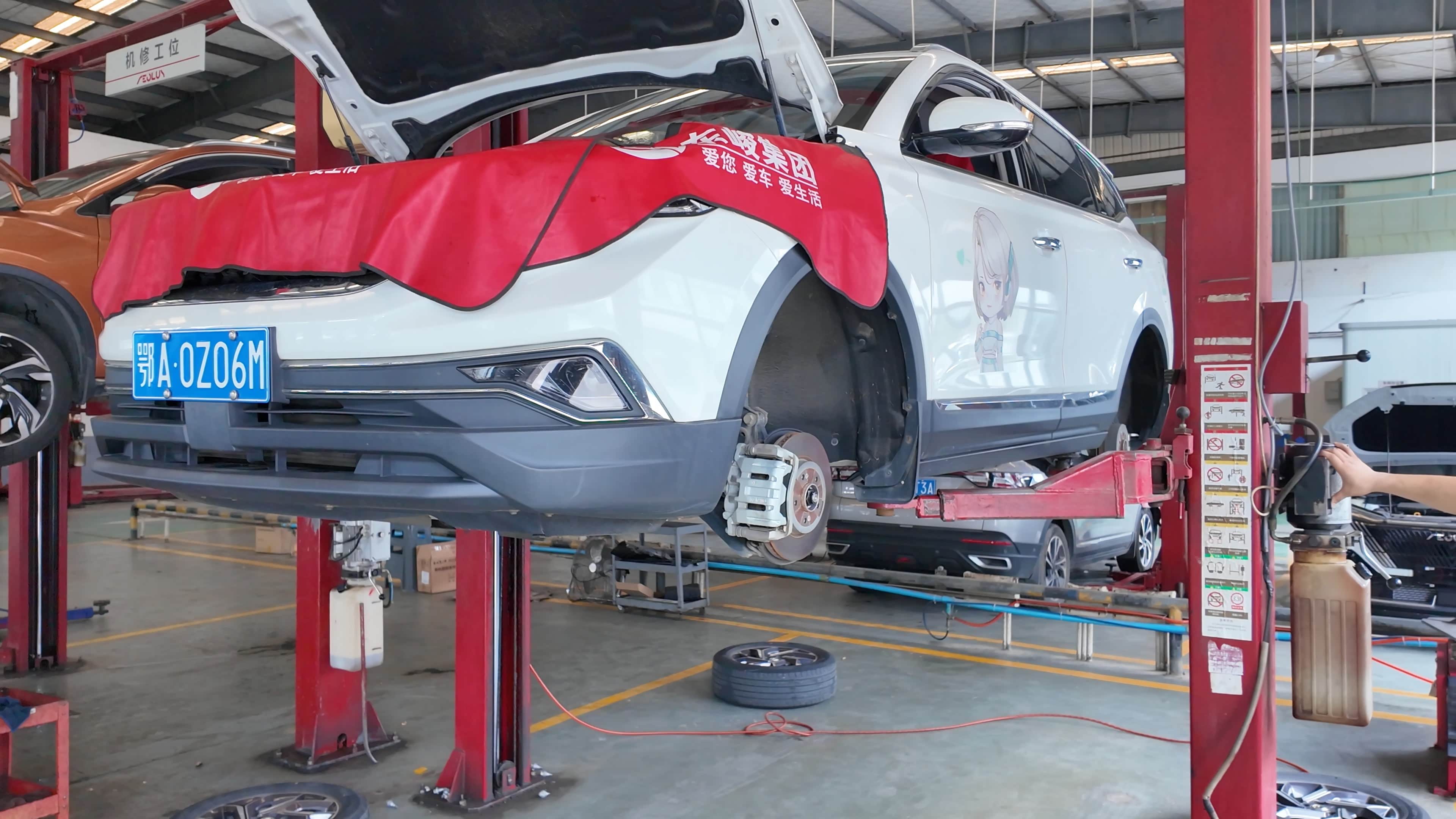

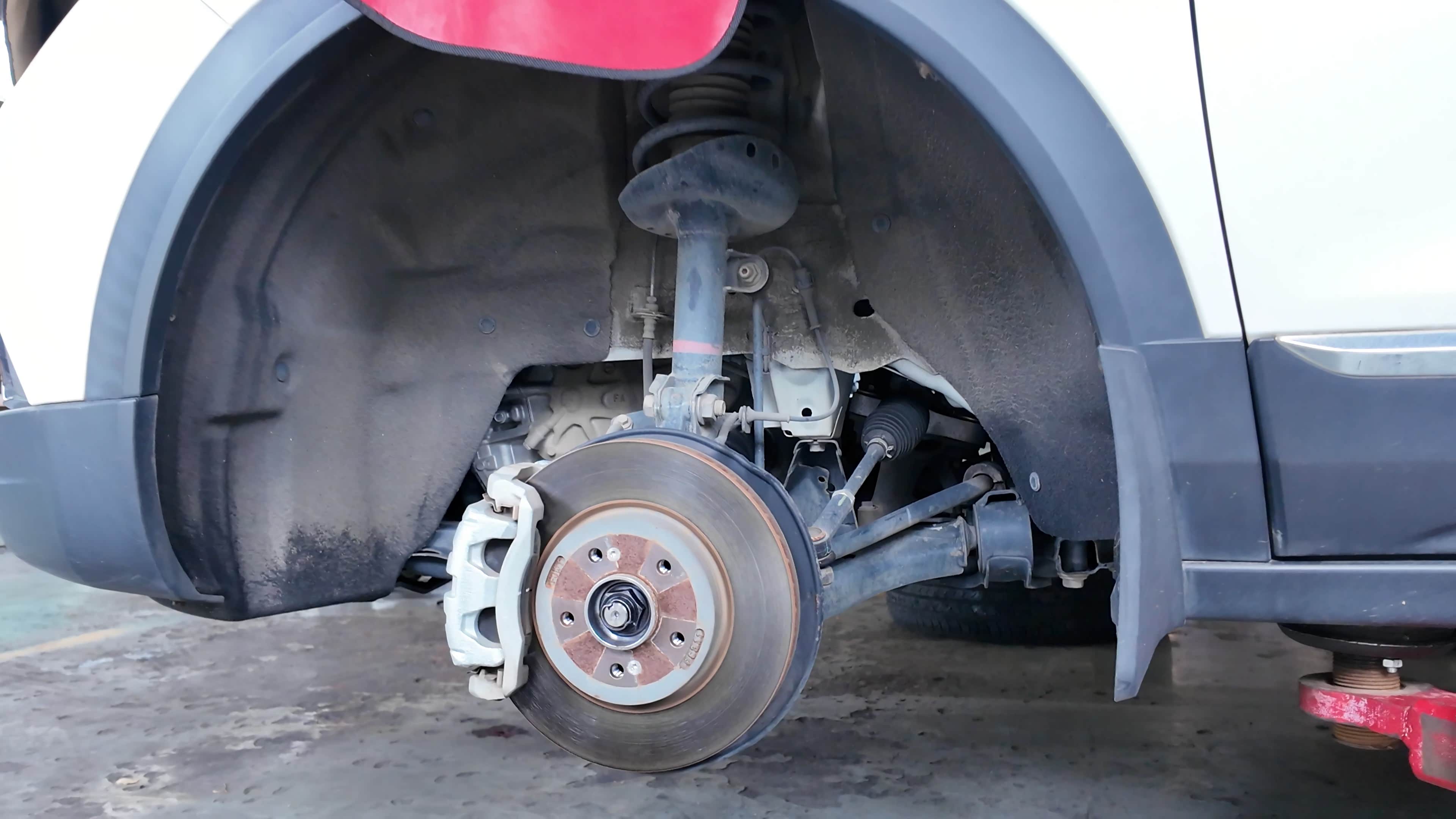

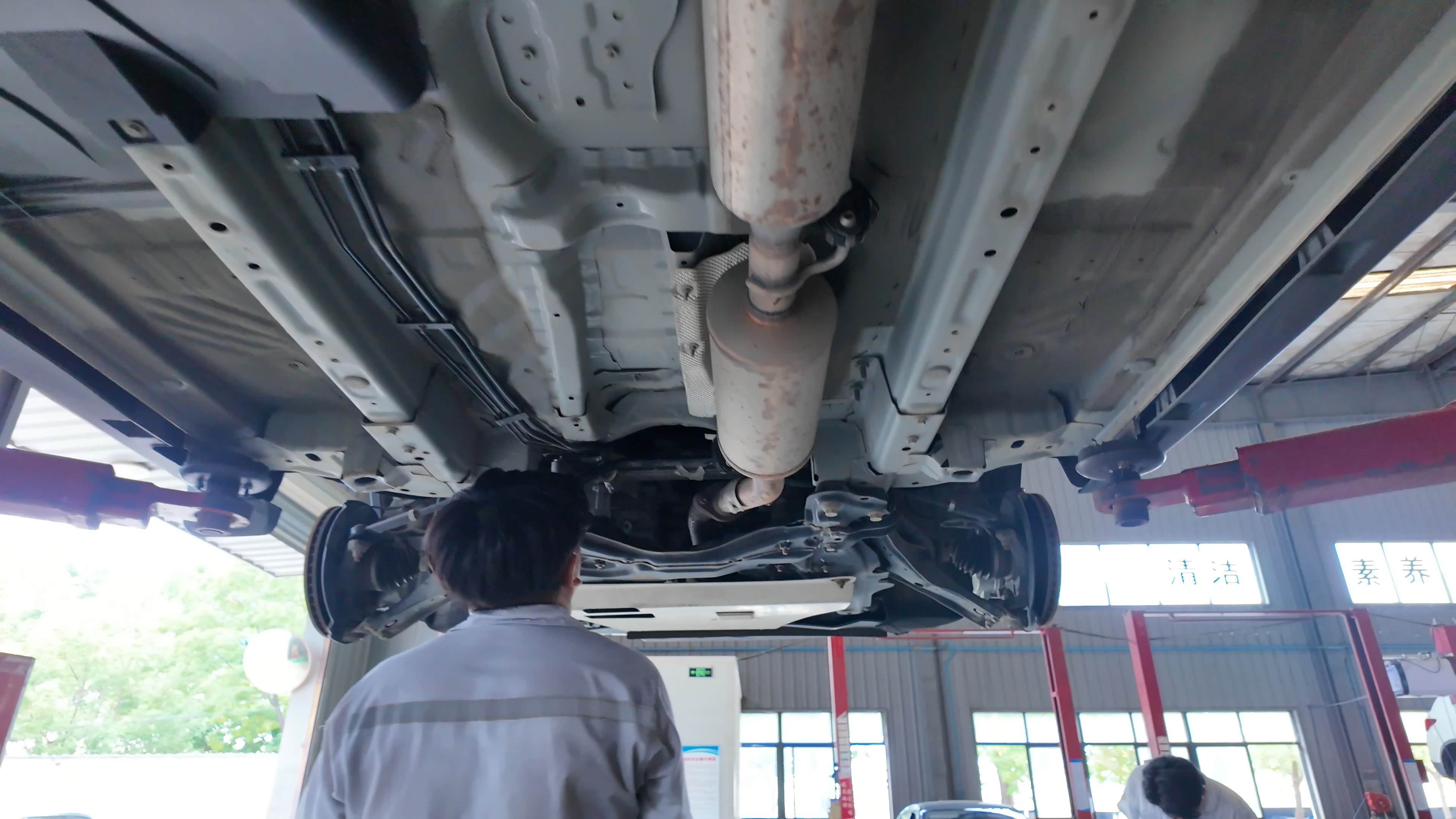

轮胎拆卸完成之后,师傅对前桥进行检查
两边车轮都要检查到位
查看有无漏油生锈情况

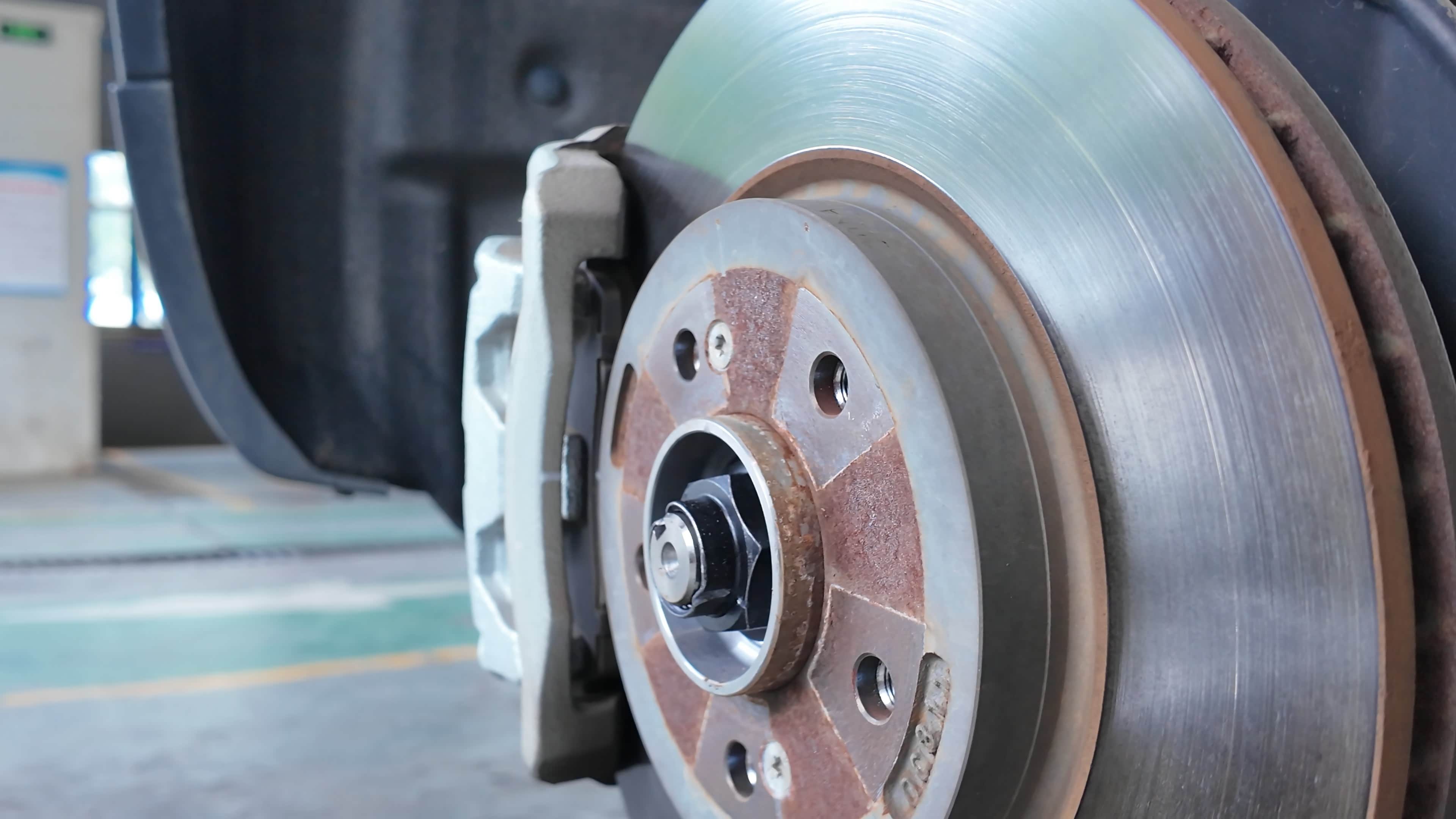

最终发现是这个刹车盘跟盘罩的问题

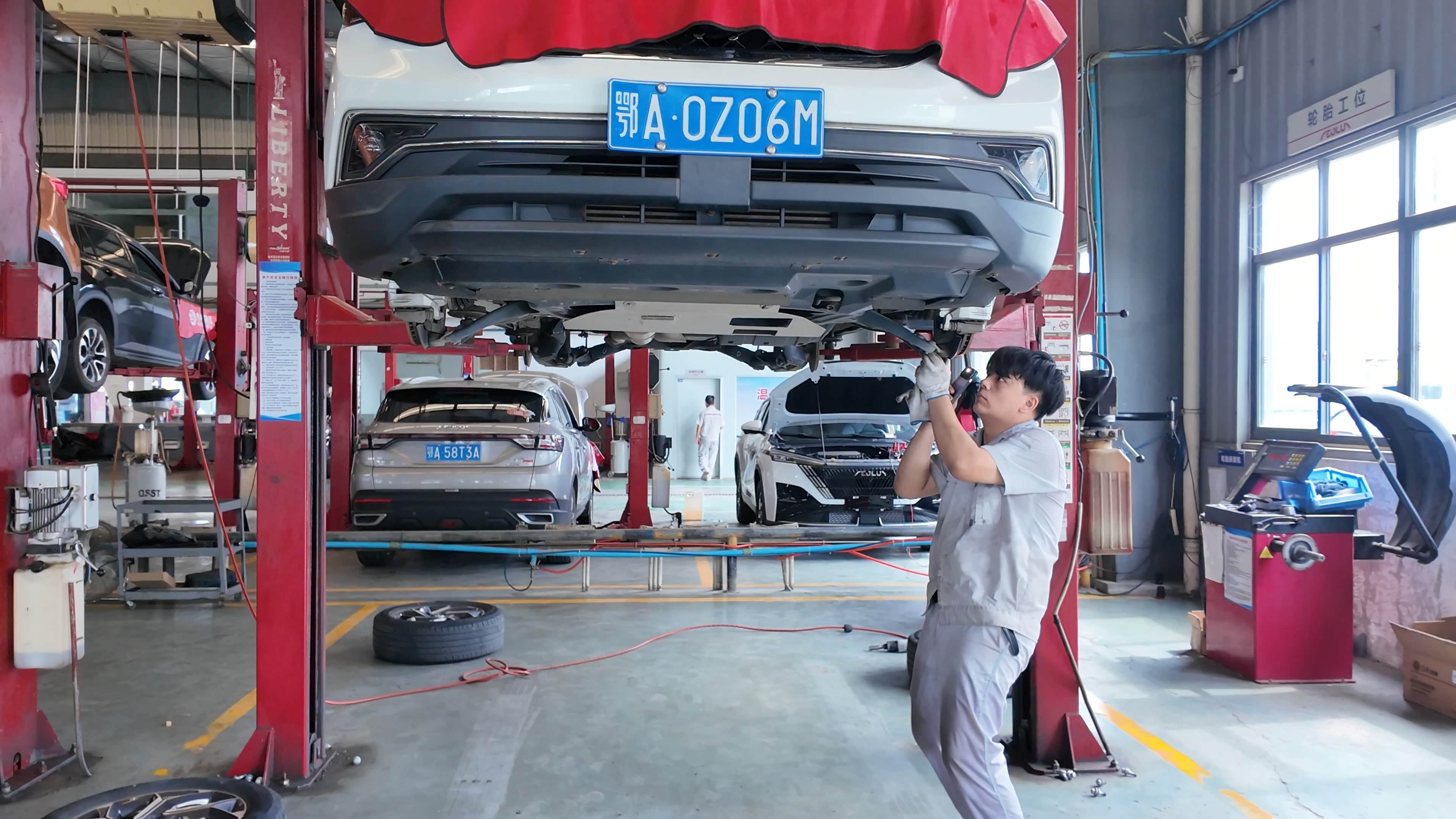

师傅拆完四个轮子之后,升起车子检查了前桥,没有出现漏油生锈的情况,底盘也干净的很,刹车片的厚度也没有问题,检查的时候发现右前轮的刹车盘罩子下面的间隙有点小,可能在行驶的过程中,方向盘向右打到特定的角度,两个的间隙就没了,存在摩擦力,就出现那个响声,于是调整了刹车盘罩与刹车盘之间的间隙,这一步算是完成了。

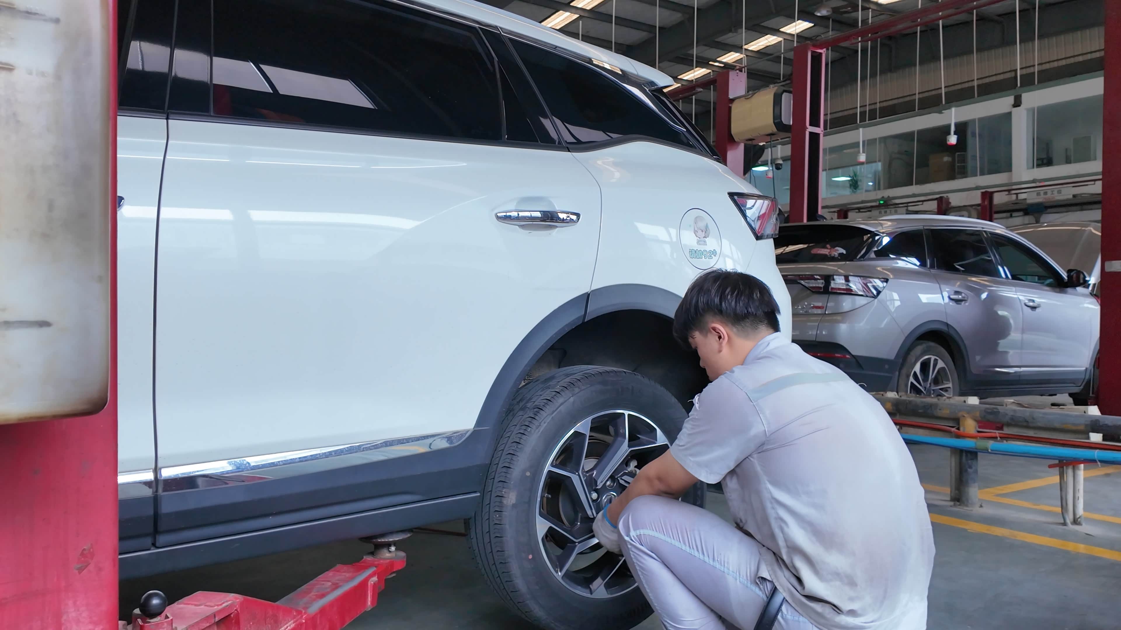

调换轮胎,开始做动平衡
开始安装轮胎了
弄的挺仔细的
最后升起来再检查一下。

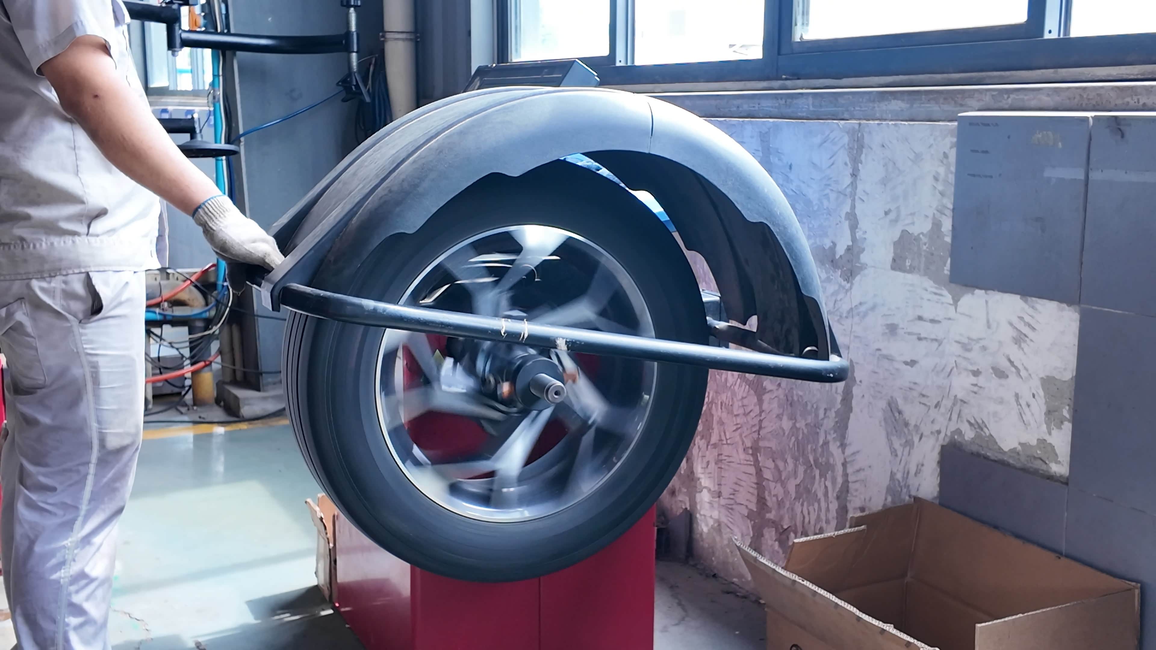

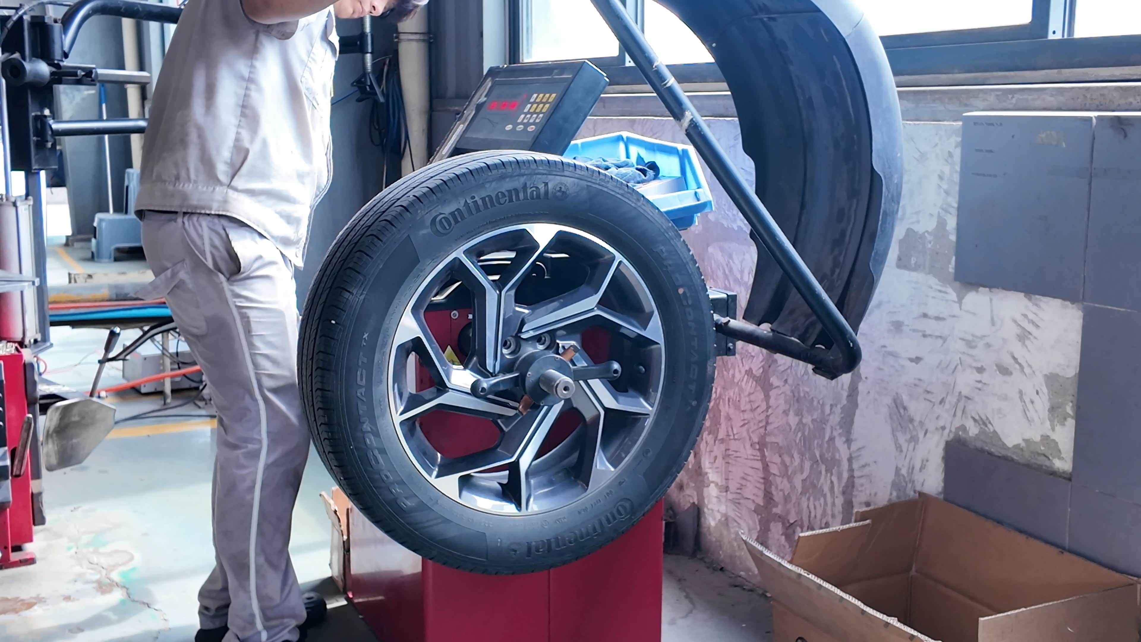

再就是轮胎的对调了,前后轮对换还是有讲究的,左前-右后对调,右前-左后对调,交叉对调才行,而且前轮需要做动平衡,维修师傅先把车轮摆好位置,开始为前面的两个车轮做动平衡了,直接上动平衡仪器,按照仪器数据粘贴铅块,很快就把动平衡做完了。
给轮胎补气

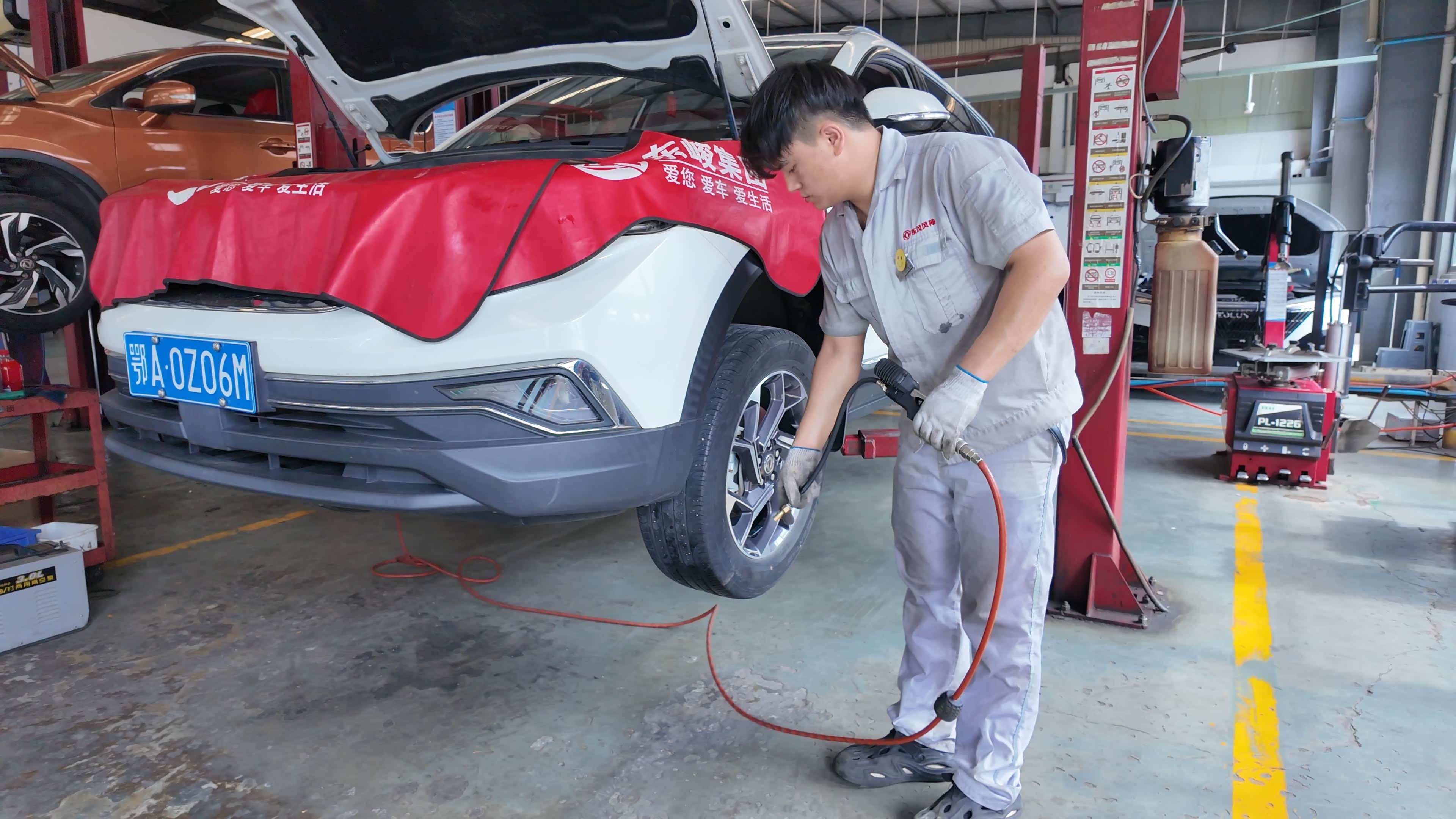

轮胎螺栓打力矩
师傅开出去试车,异响消失,故障解除。

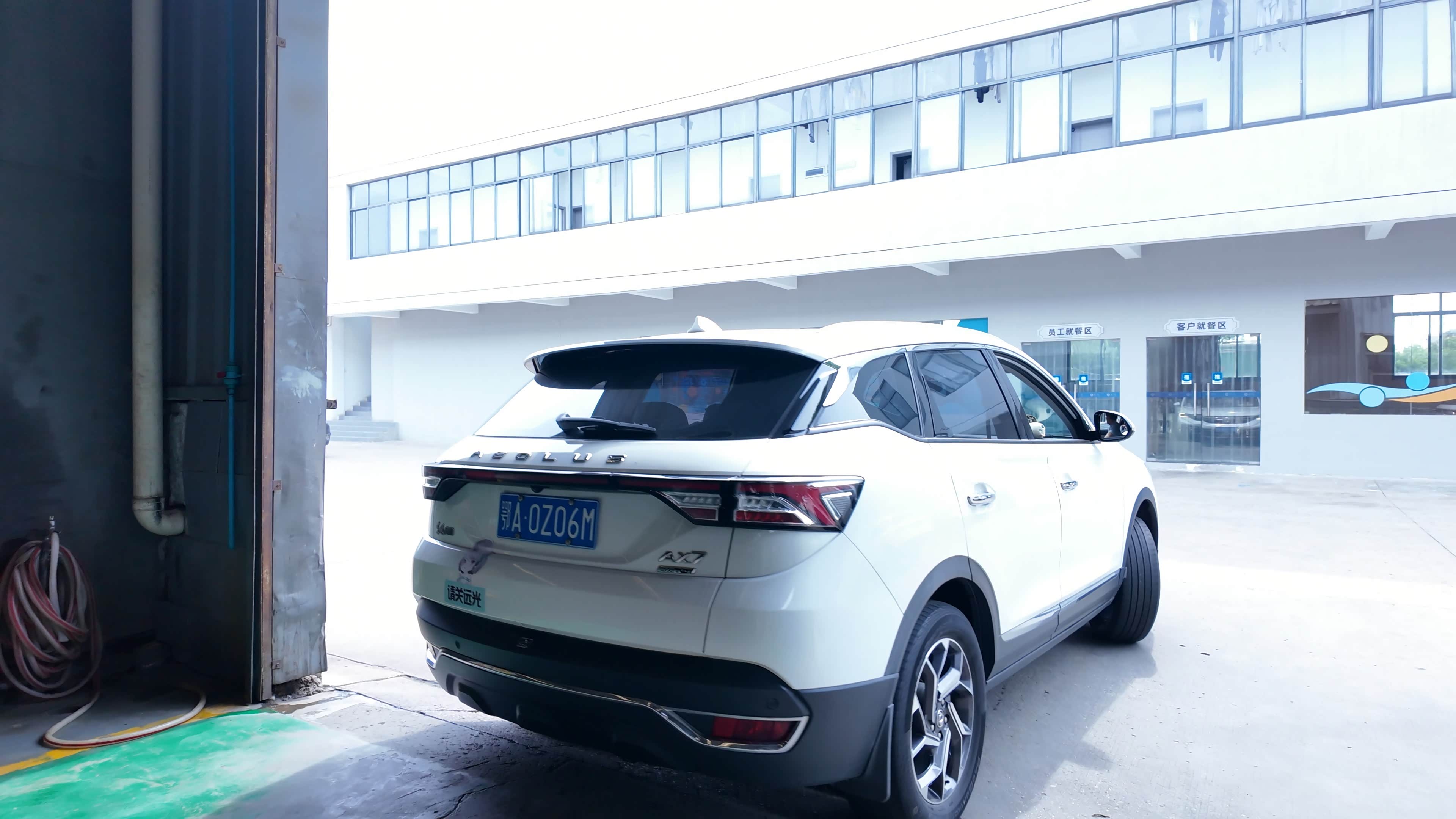

动平衡完成之后,就是安装轮胎了,速度很快,安装完成之后又在园区试车,我按照之前的方法故障没有复现,向右大幅度打方向盘,异响消失,问题处理完成,不得不佩服售后的专业性,这下国庆可以放心出行了。

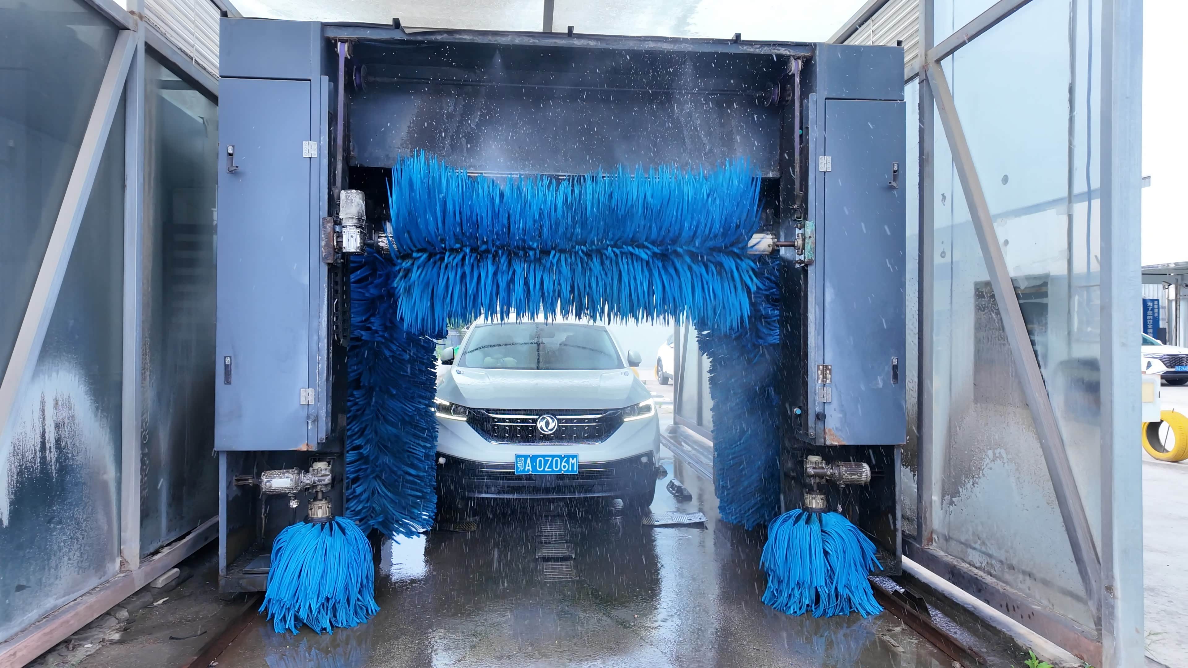

赠送免费洗车,车子好久没洗了,就去洗一下
洗着挺干净的。
全方位都要洗到位呀
洗完之后,车身发亮了,看着更霸气了

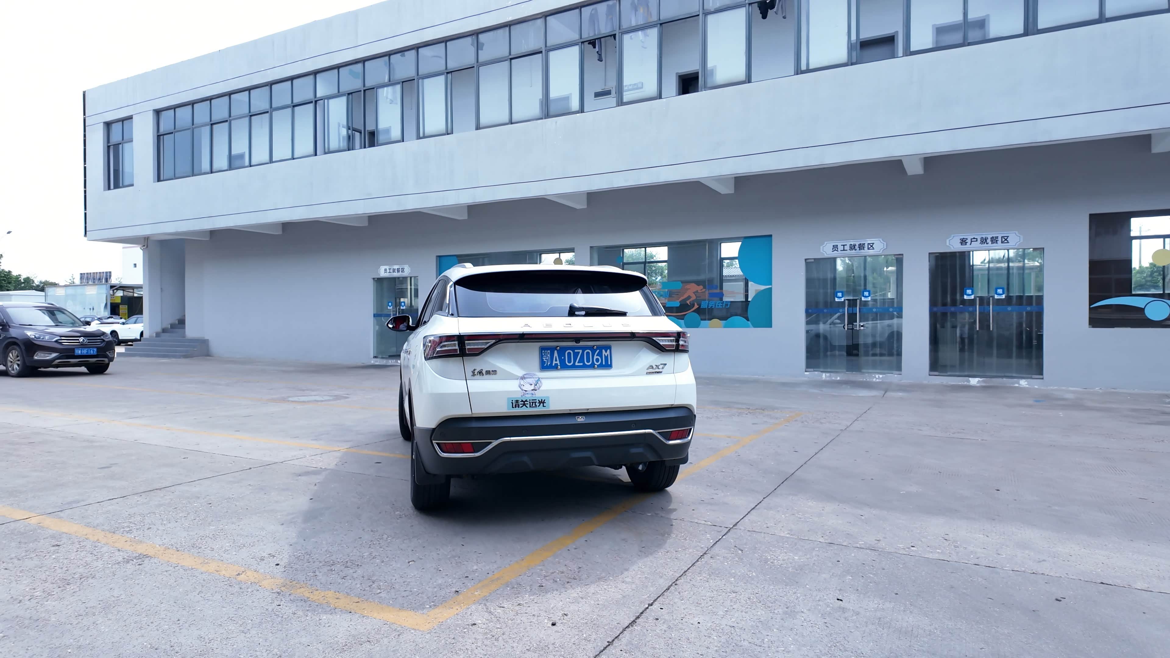

最后售后工作人员交车,异响问题属于质保,不要钱,但是动平衡一个轮胎是30元,总共花费120元,性价比还是很高的,还送了一次免费洗车,不过需要自己去操作洗车机,我去把车子洗了一下,今天的维修就完成了。
