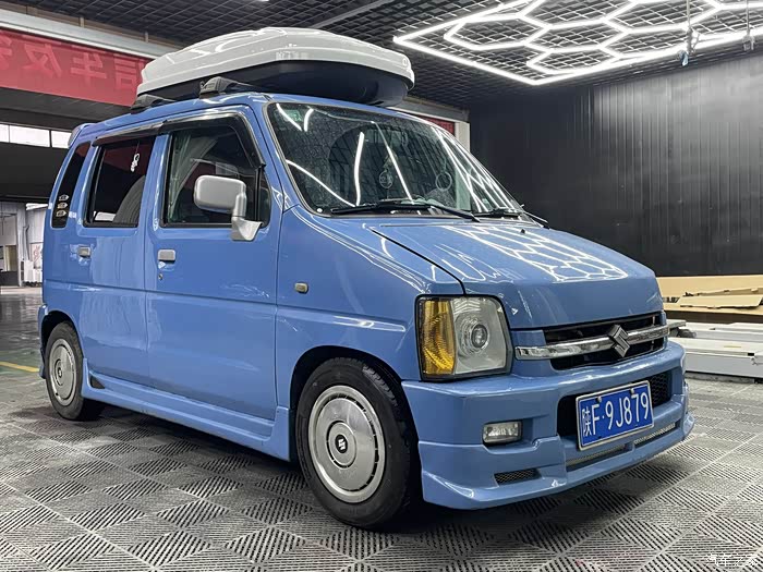

侧面姿态,车顶安装了行李箱,减震器换了一套KYB黑桶
45度姿态

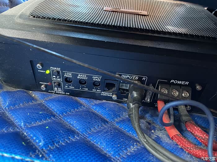

意大利史泰格音响功放主机

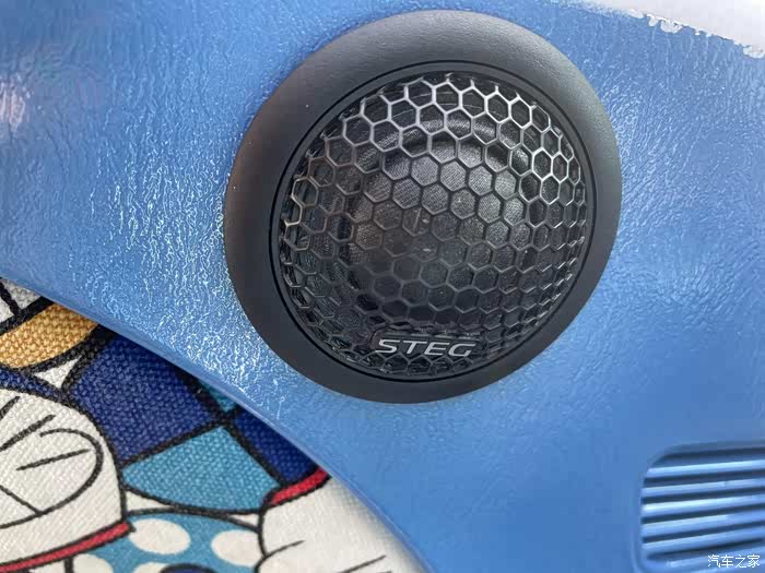

意大利史泰格的高音单元

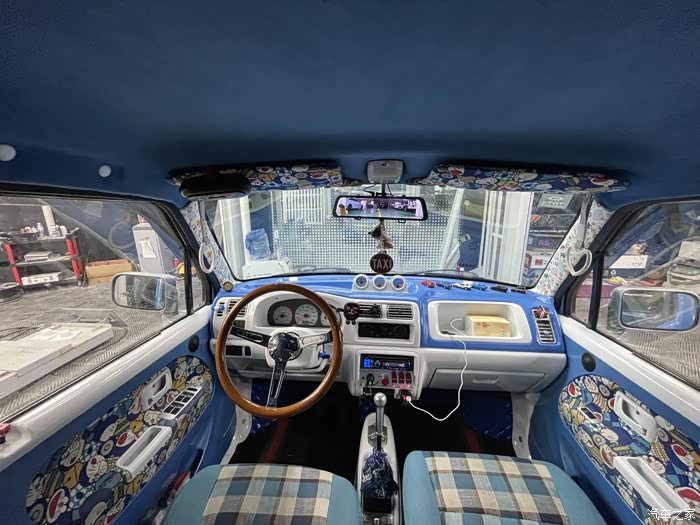

全车内饰,标准的JDM,红色的横杆是TTCR的后顶拉杆,全车装了一套车身加强套件!

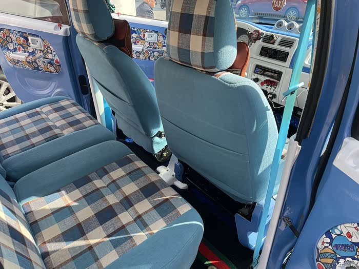

右侧后排
左侧后排

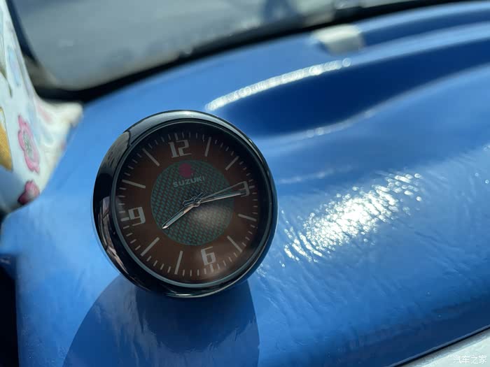

JDM小钟表

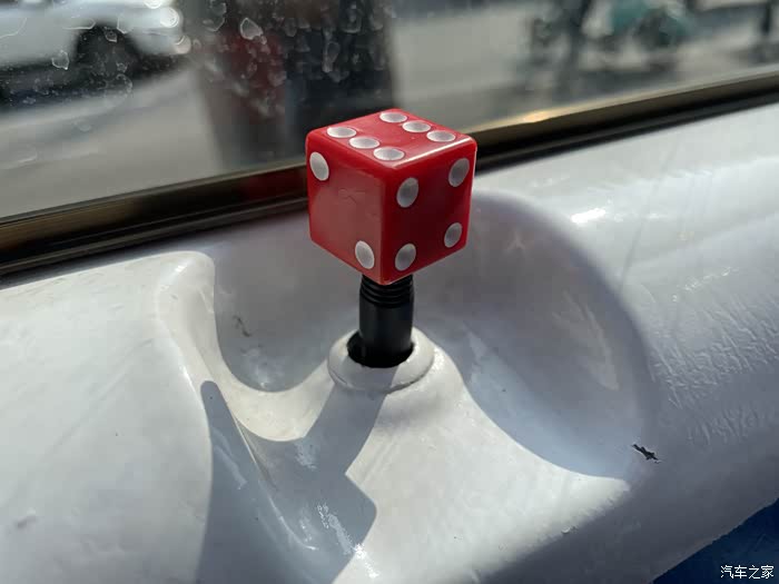

骰子提钮

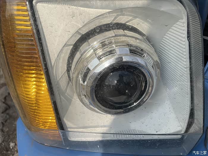

复古灯+氙气大灯+透镜+天使眼

我的北斗星出厂于2010年,发动机是标准的铃木K14B进口技术国内组装,五速手动变速器。购入它本来是用来日常代步和偶尔拉拉东西,优点就是车子小巧好停放,还比较省油,车子皮实耐操!经过12年多的岁月洗礼,它已然没有了新车时的光洁漆面和朴素的内饰,只有斑驳的老态!最初只是想翻新一下继续开,但是进到修理厂和工程师沟通后,发现北斗星是一台改装起来很好玩的车子,于是决定深度改装。
改装效果展
从一台红色的北斗星变身蓝胖子风格的迈阿密蓝北斗星,用时花了近80天,在漫长的等待后带来的是一台满血复活的北斗星,让人眼前一亮,耳目一新!
