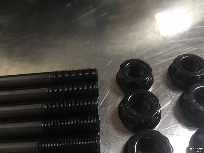

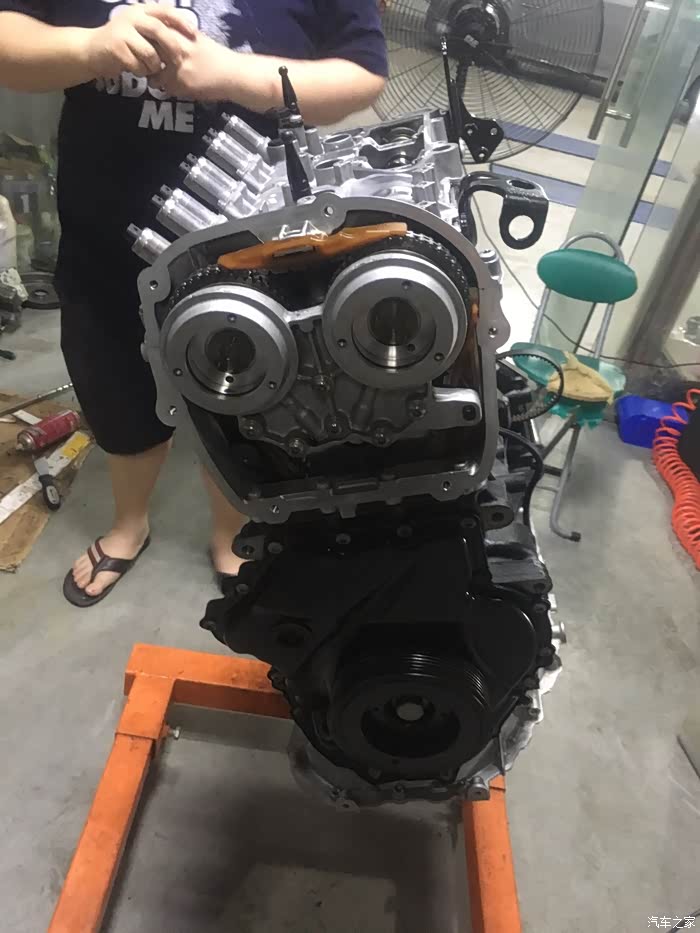

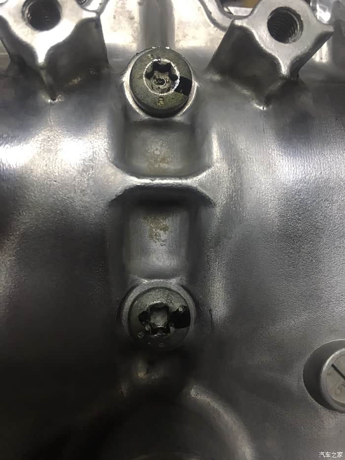

本次施工使用了IE连杆 JE活塞 ARP缸头螺丝 ARP缸体螺丝 ACL连杆瓦 supertech气门弹簧钛帽 德国原装油封等密封垫
此车之前升级过TTE522涡轮,升级过dodsen离合器,这次升级为更大的涡轮做准备。
施工期间店里比较忙,照片拍的比较少,还请大家不要喷
配件
配件 洗干净的中缸
清洗干净的配件
弹簧和钛帽
ACL连杆瓦

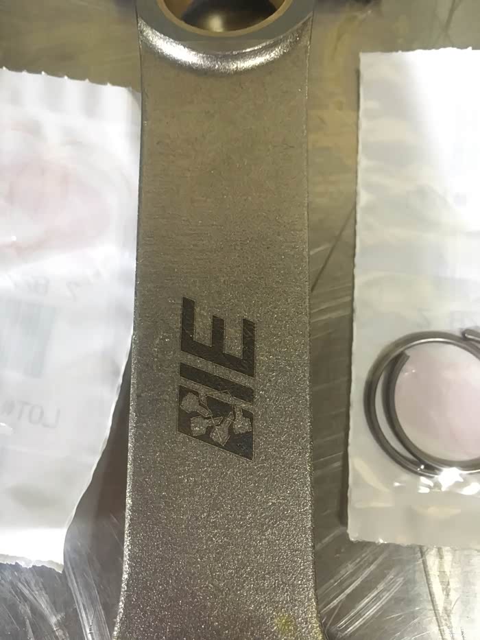

ie连杆

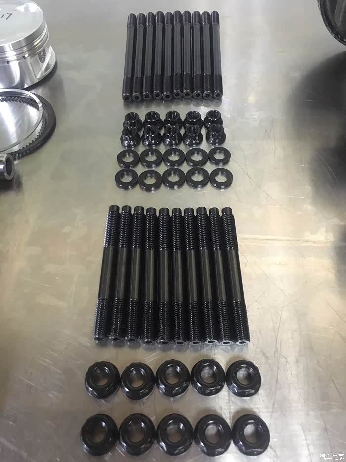

ARP螺丝

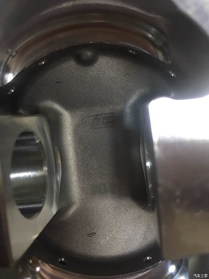

JE活塞

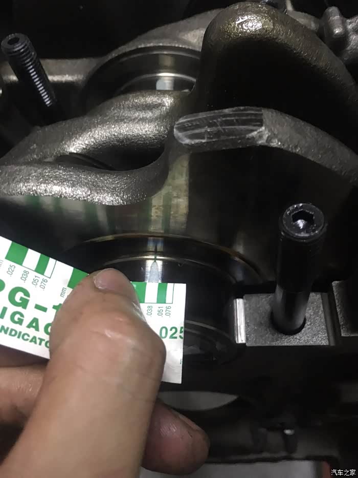

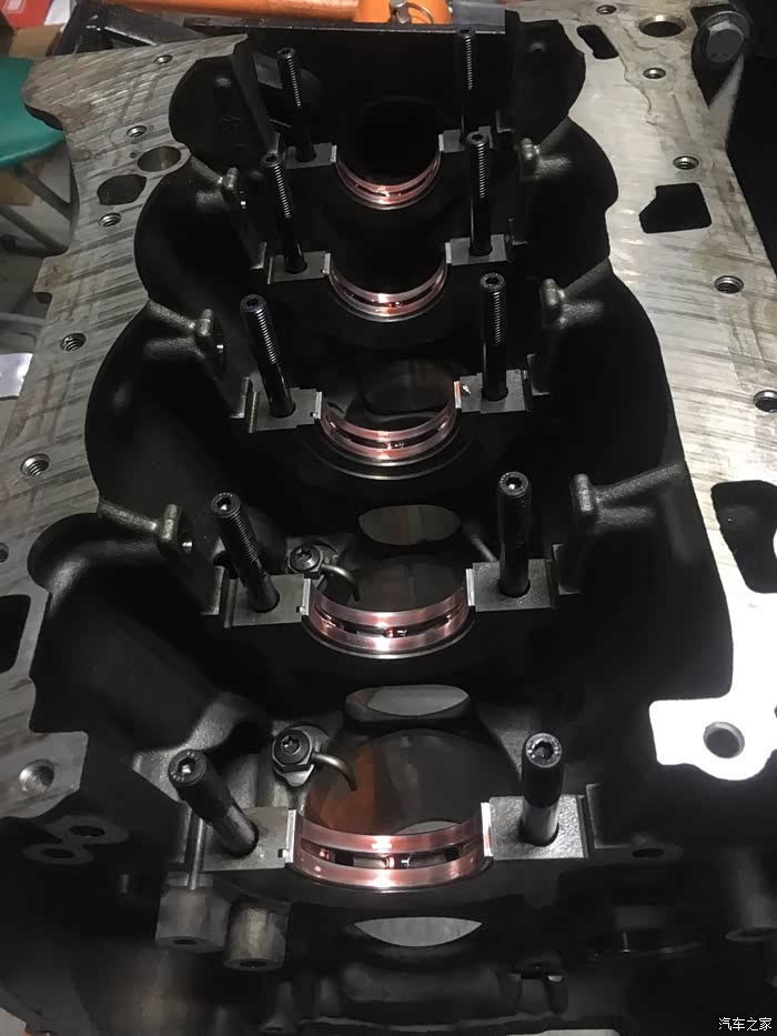

安装曲轴瓦 由于没有磨损 所以没有跟换新件 红色的是启动油
测量间隙
测量轴向间隙

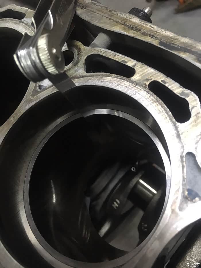

测量调整活塞环间隙

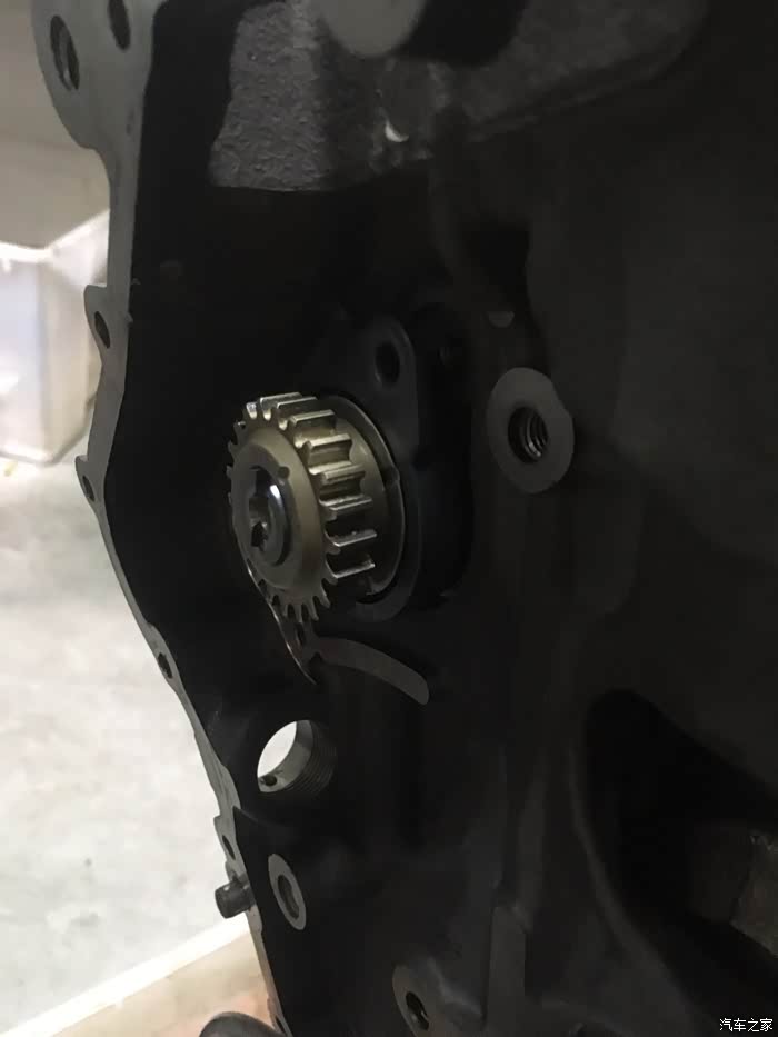

安装平衡轴

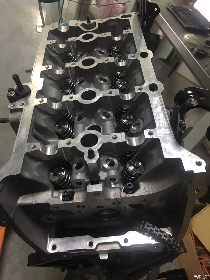

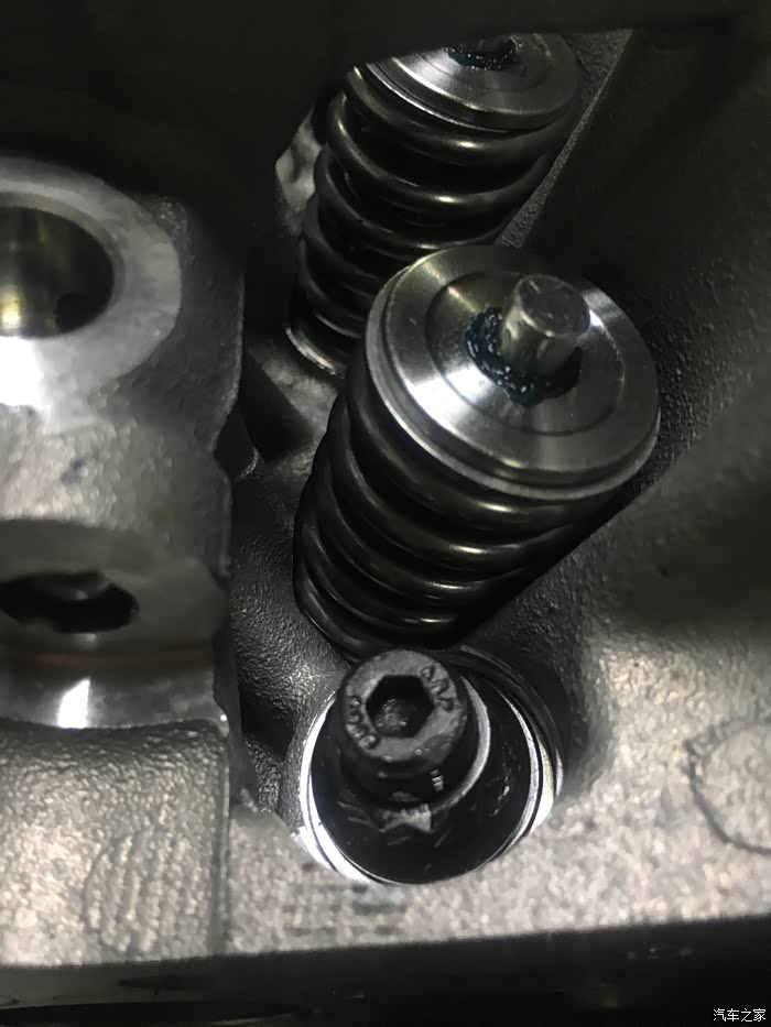

安装气门及更换新的钛帽弹簧

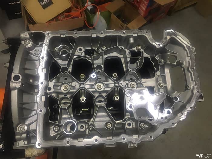

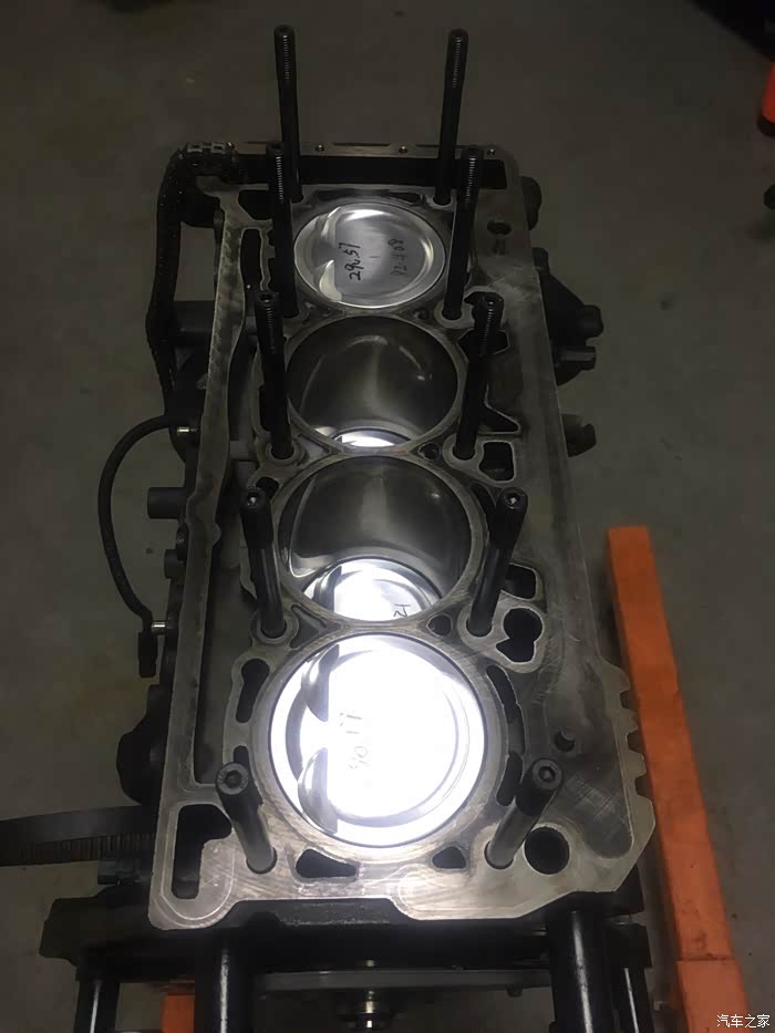

在此之前已安装好活塞 安装大油底壳
安装缸头螺丝

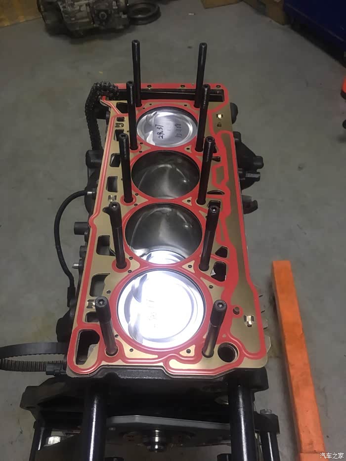

跟新气缸垫片

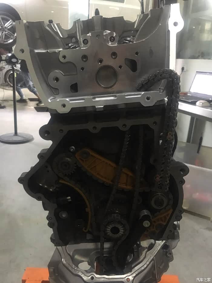

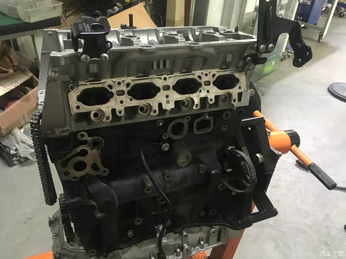

安装气缸盖 在此之前已经安装好了 平衡轴和机油泵并且装好正时链条
按照标准扭力锁好螺丝

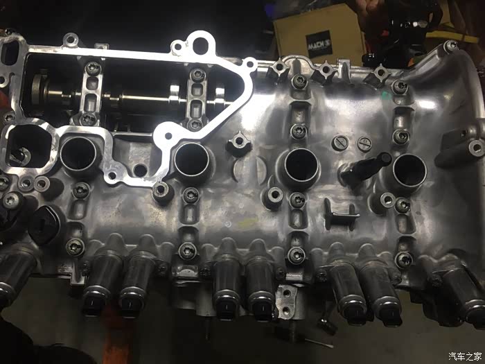

安装凸轮轴
凸轮轴的螺丝按照标准扭力锁好 旋转角度
安装正时链条

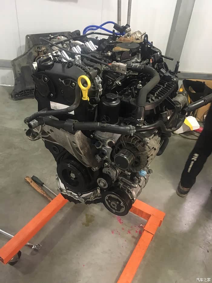

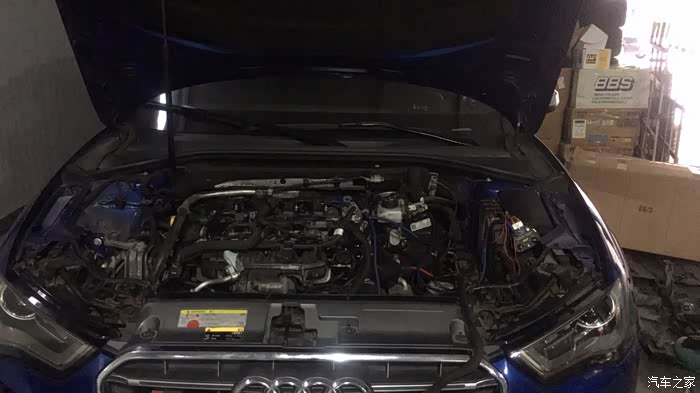

组装附件
装车

谢谢EF阿龙大神帮我锻造
2017-07-02 06:18:30
涡轮数字写错啦 TTE525R 腹内锻造后可以保证发动机稳定性并且以后可以玩更大的涡轮套件
