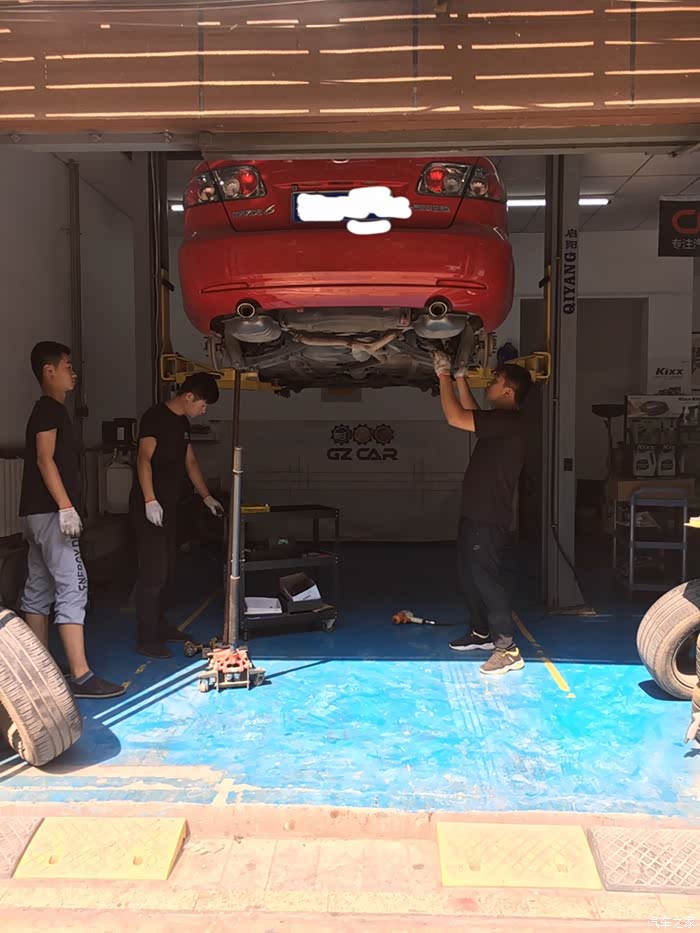

和老板约好中午12点,刚到店,开始干活

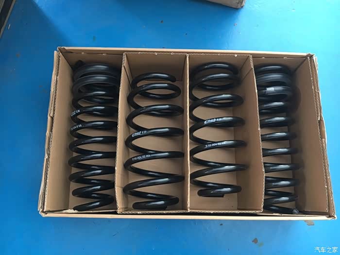

艾巴赫短簧漂亮,马来西亚进口的

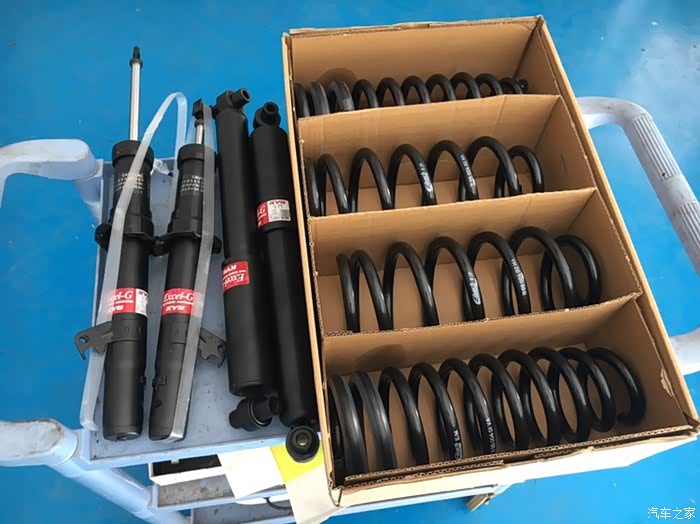

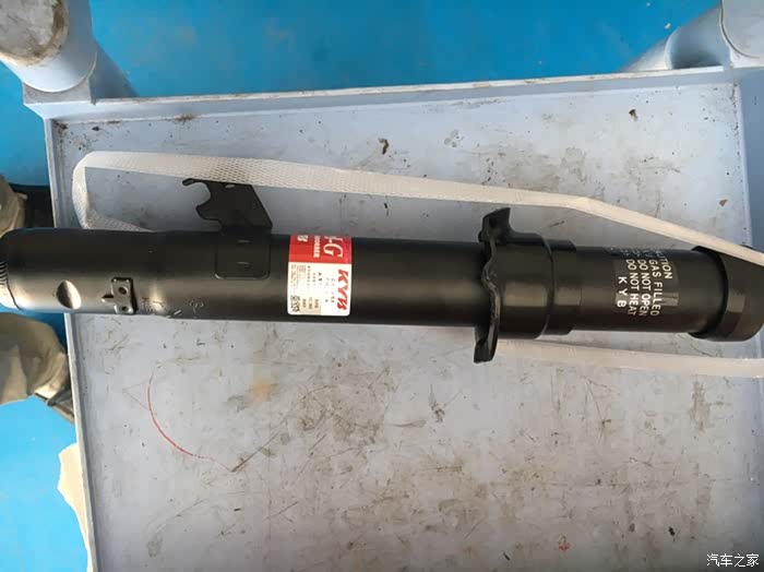

黑桶和短簧都是老板给进的货,价格合理,最重要的是他的进货渠道可靠,老板说这套艾巴赫短簧是马来西亚进口过来的,点赞👍

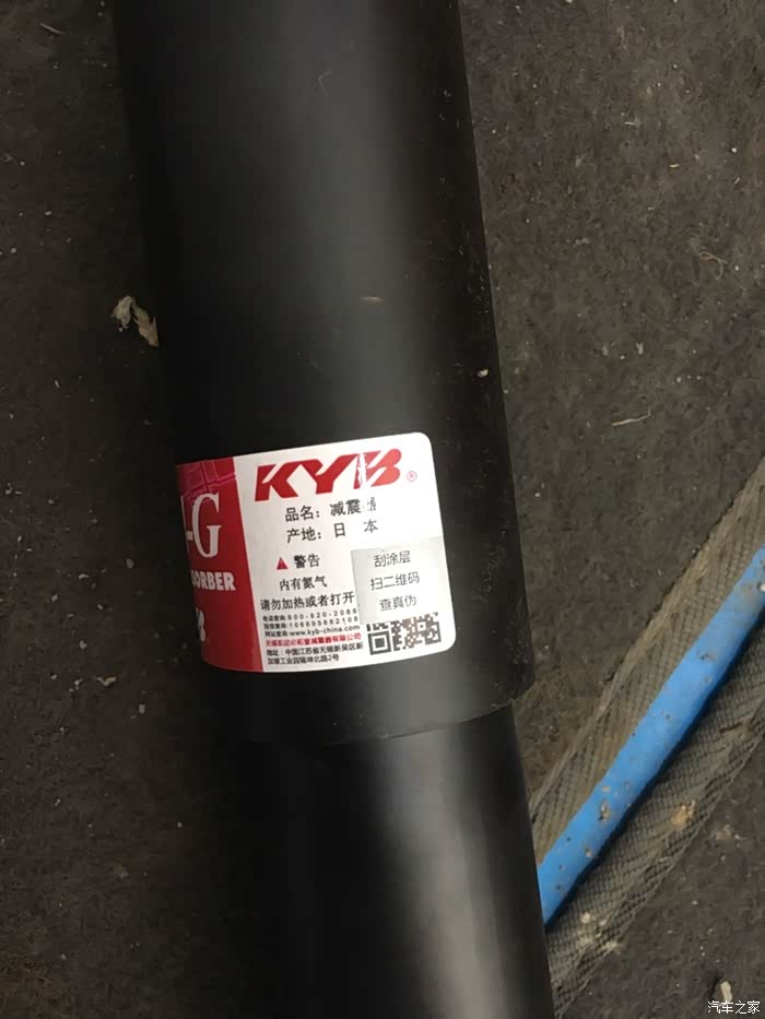

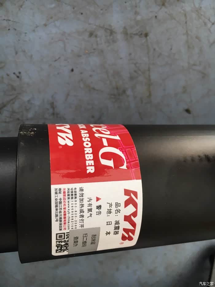

黑桶是日本原装进口的,这个不容易,因为黑桶都国产化了,日本原装的很少,给老板点赞👍
主角到齐,合影👍

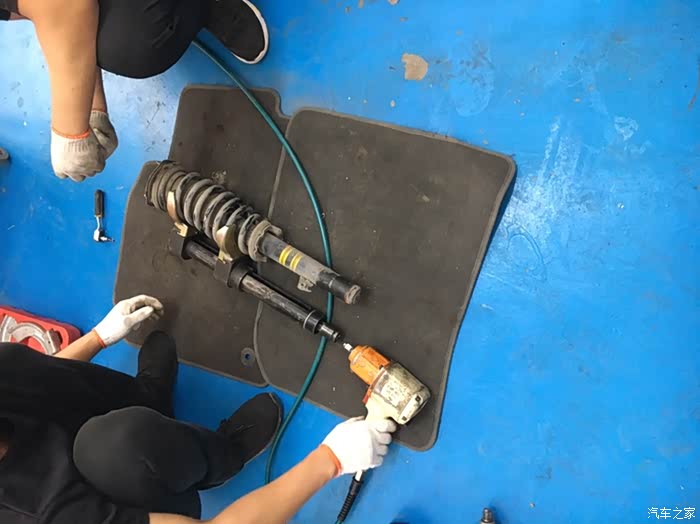

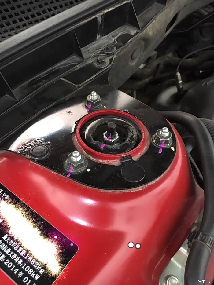

来吧!先拆原车避震
先留个影,毕竟也出力了

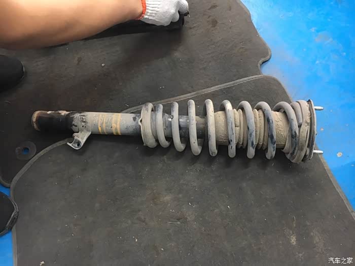

原车避震

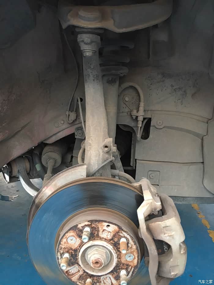

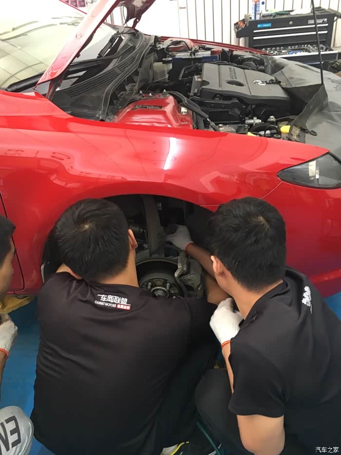

前避震取下还是很简单的

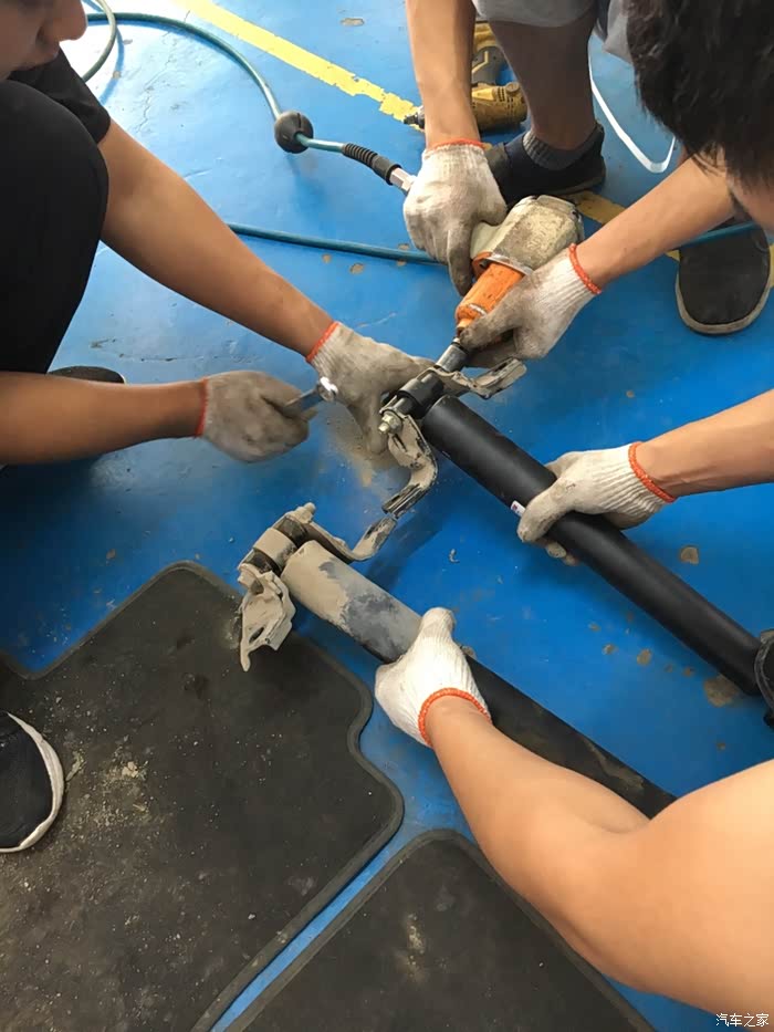

专业,取下胶套

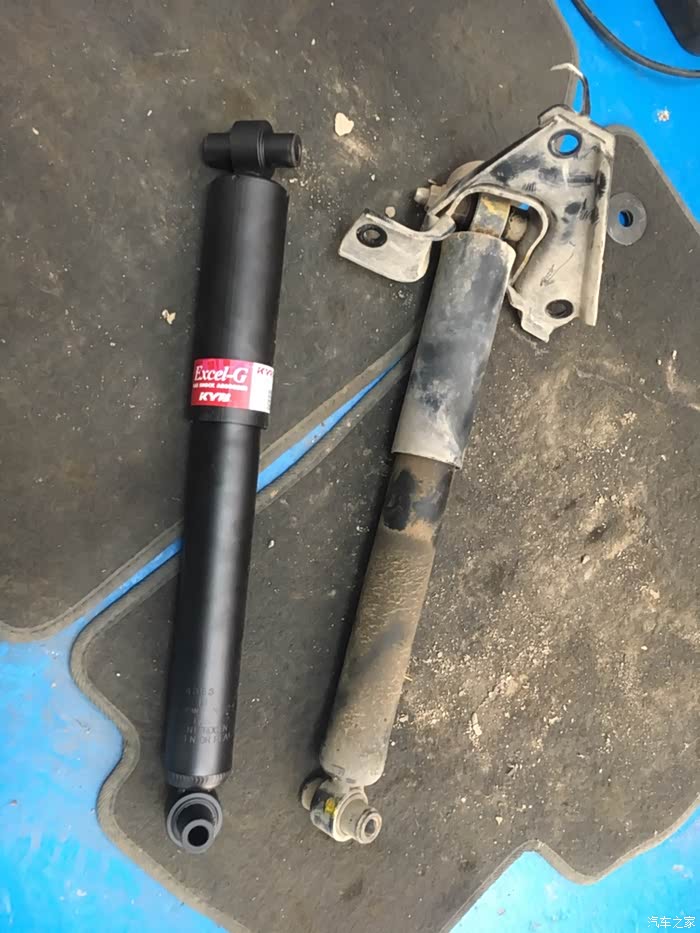

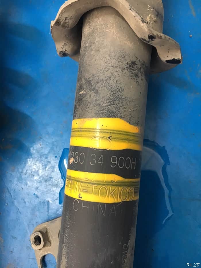

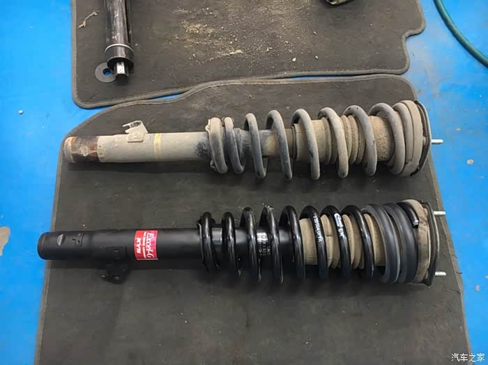

原厂桶是中国(China)一汽生产的

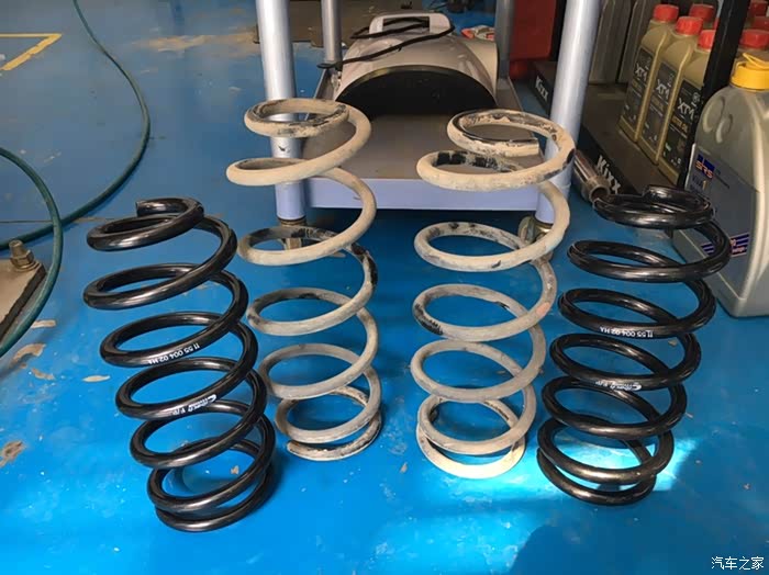

短一些
装好一个,另一个马上拆

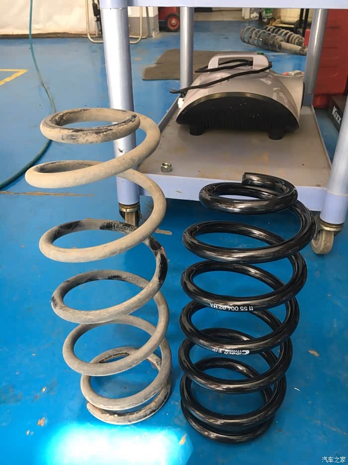

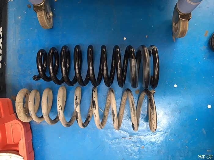

艾巴赫短簧比原厂短了很多
老板和技师干活很利索,看上去就很专业,而且他工具配备齐全

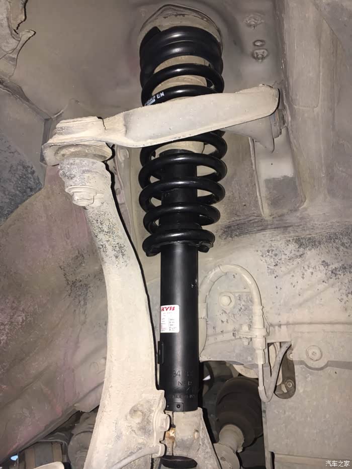

前两个已搞定,开始安装
前面容易装
两前已装好,漂亮

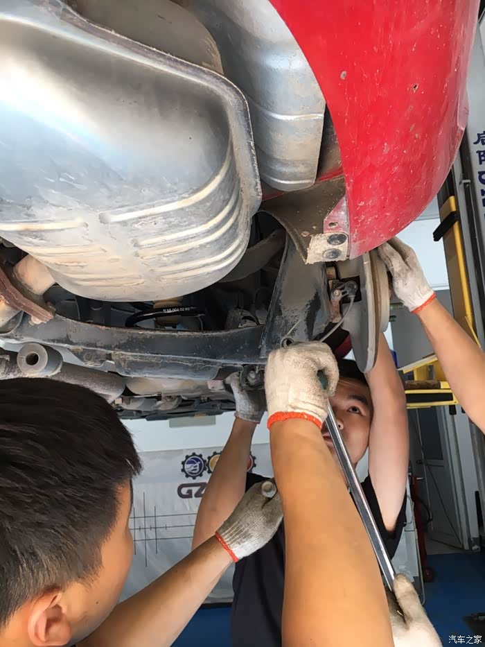

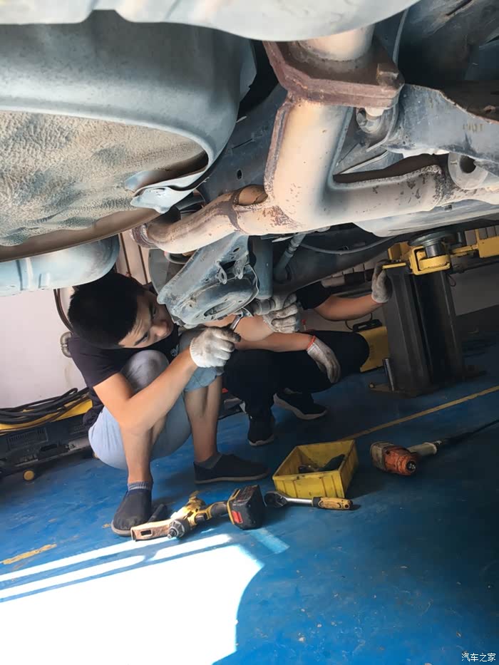

下一步,后面拆装

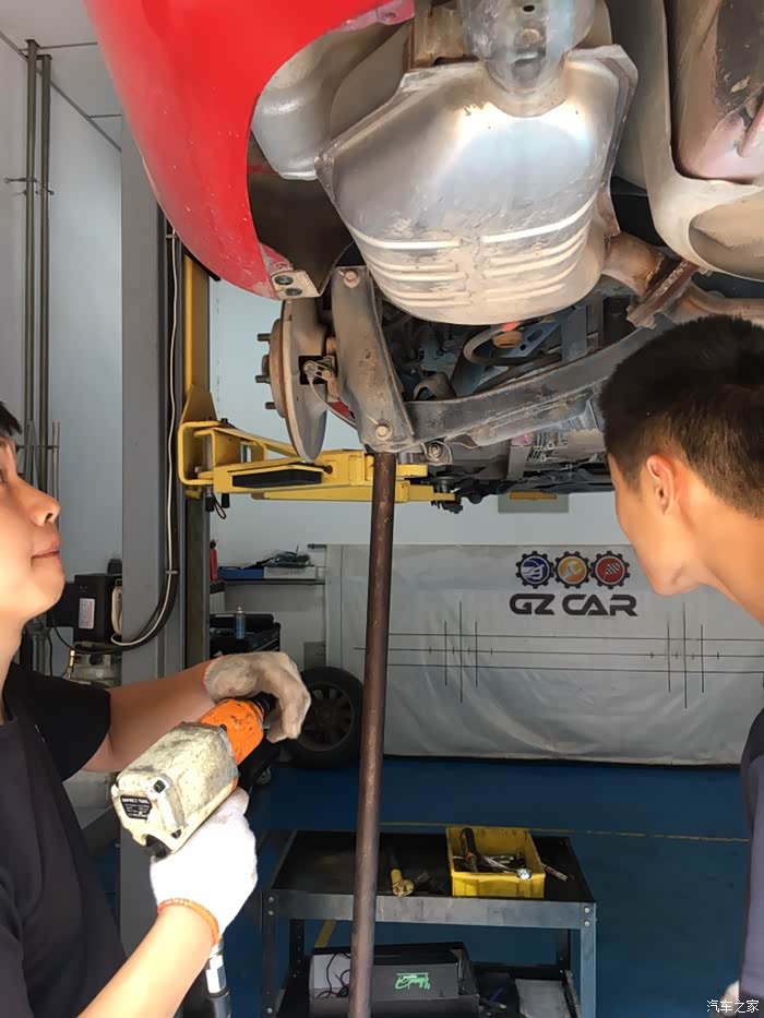

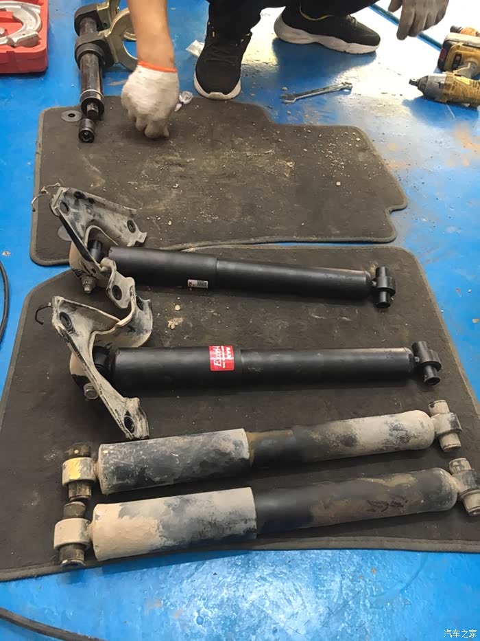

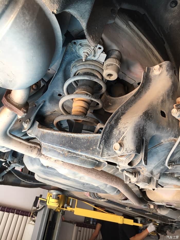

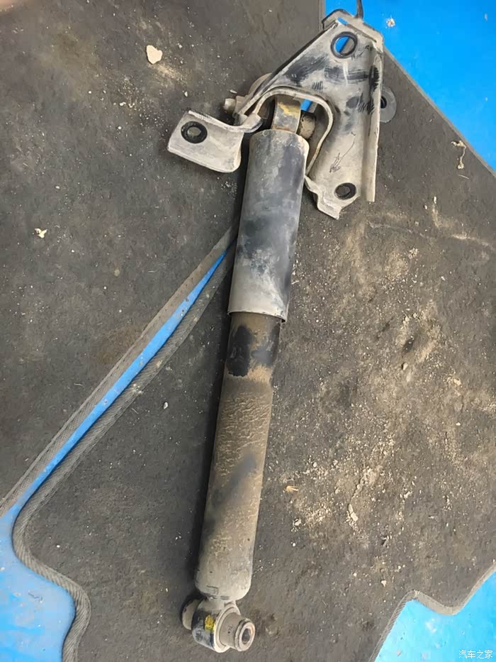

后独立悬架,原车留影
三位小伙辛苦了,后轮独立悬架特别难拆
右后桶都漏油了,毕竟9万多公里了
新旧对比
新旧对比,矮很多
忍不住,再来一张特写
新旧来张合影

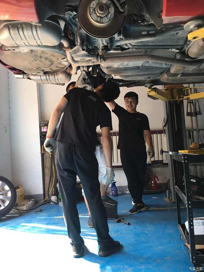

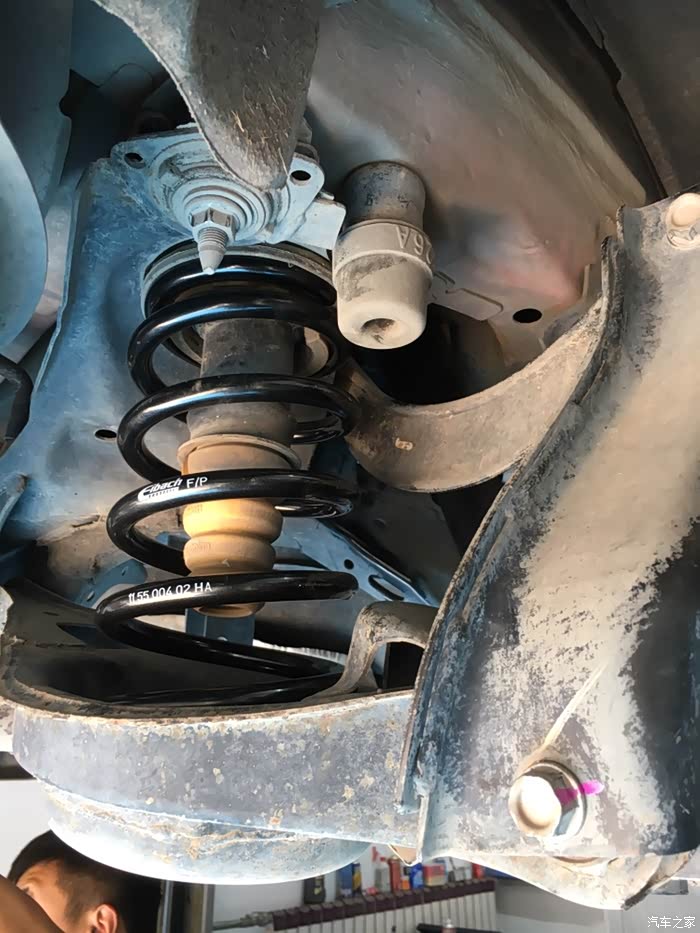

后面也很难装,三人配合才把长螺丝插进去

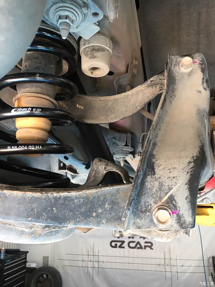

后轮安装完成,老板很细心,公斤扳手拧过的螺丝都做了标记

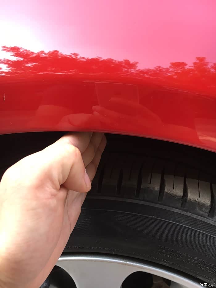

两个小时多点安装全部完成,车身明显下降了。

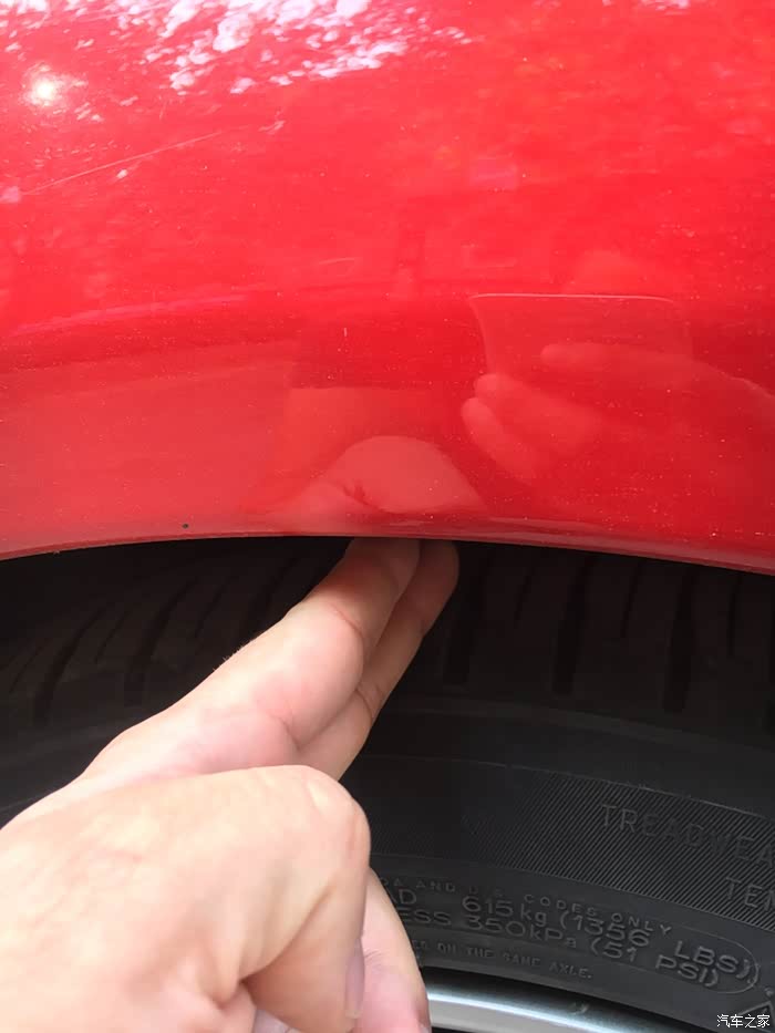

前3指
后2指多点
安装完,前3、后2指多点

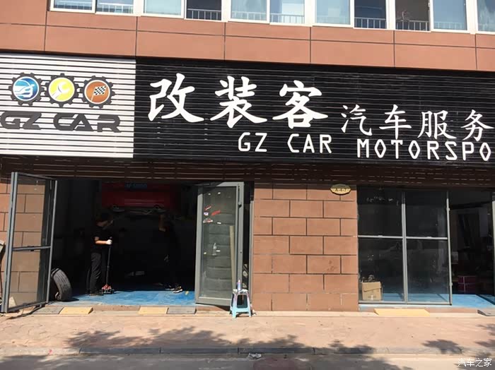

给老板做下广告,很专业的改装店
