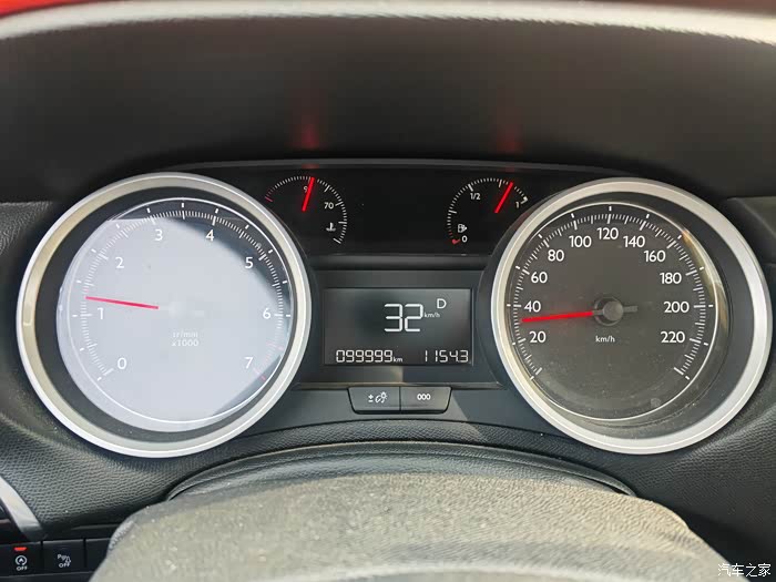

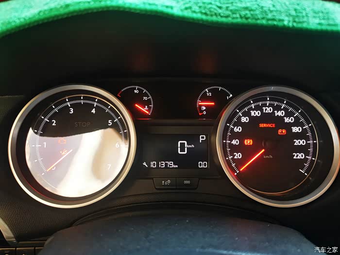

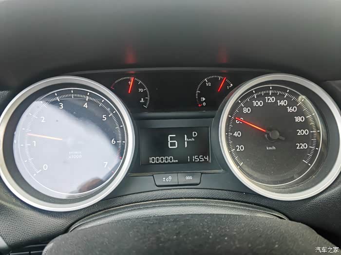

今年是小狮子陪伴我的第九个年头,对于99999和100000,我觉得很有意义,并且亲眼见证了里程数跳变的过程,变记录下来。把一辆车开到10万公里也是一件非常有成就感的事情,因为他还在陪伴着我,并且被我养护的还很好。
99999跳变到100000,就像少年成长到了18岁。都说10万公里的车是“老车”了,但是我觉得不对。养护的好,10万公里才是它生命周期的巅峰状态。

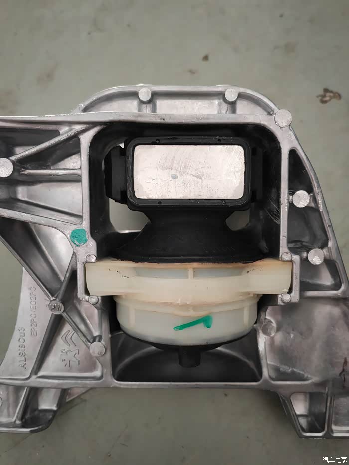

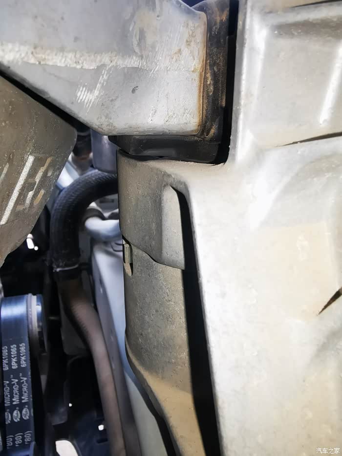

8万公里的时候再更换正时皮带时,机脚胶的状态还是好的。但是毕竟9年的车,10万公里的里程数。并且机脚架上支臂已经和下面紧贴在一起了,软连接变成了硬链接,将发动机怠速时候的震动通过损坏的机脚胶传递至车身,所以坐在车内感觉无比明显。
回想了一下,最近在车里确实能够轻微感觉到抖动,这应该就是机脚胶损坏的前兆。

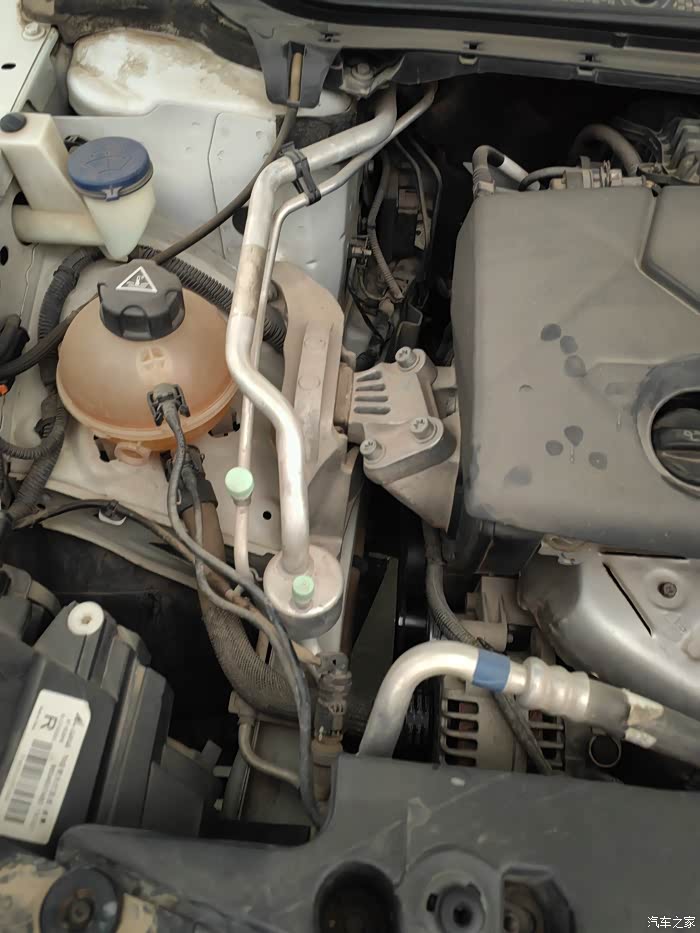

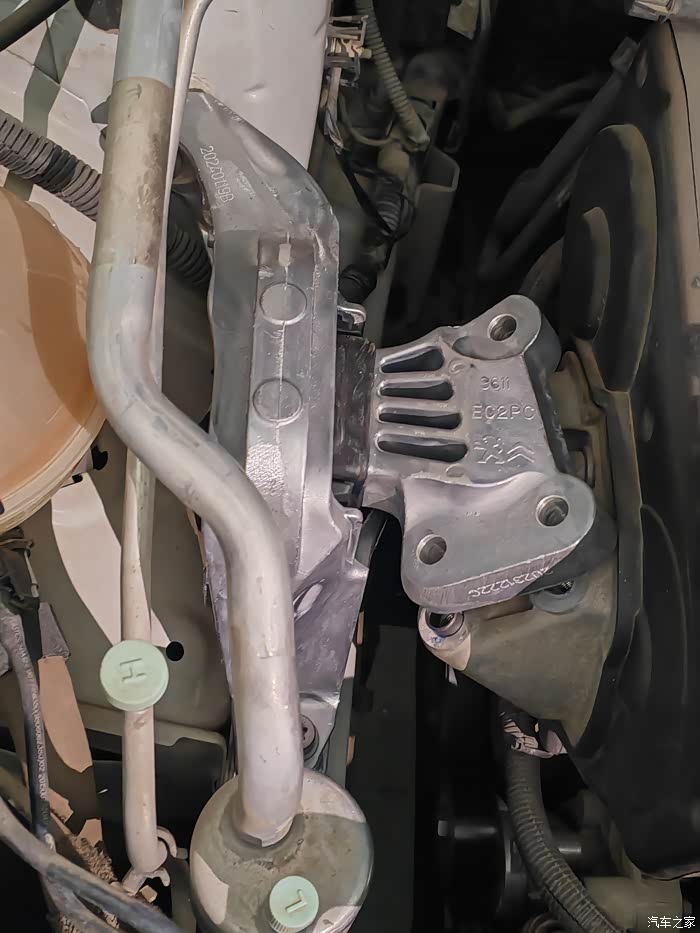

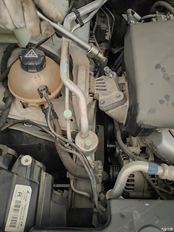

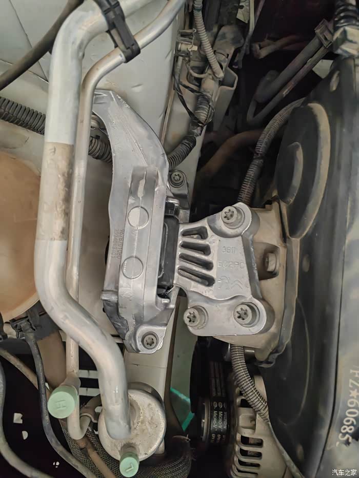

标致408的机脚胶有三个,右前一个,打开发动机盖就能看到。左前变速箱位置两个,被电瓶遮挡,更换比较麻烦,但是幸运的是,容易坏的右前机脚胶。
图片中机脚胶的上支臂已经紧贴在下面支撑体上了。

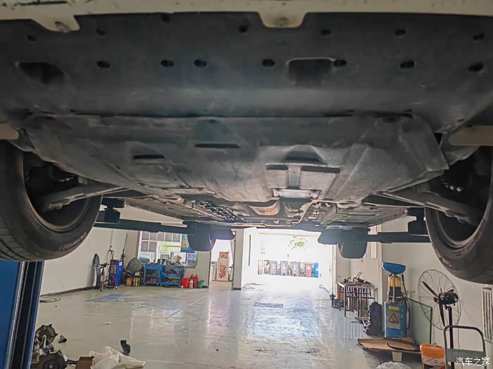

拆掉护板。

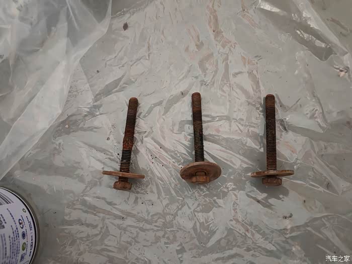

如果你用的是标致原厂的护板,那么不用担心螺丝锈死,拧不下来。如果是网上买的产品,螺丝不是原厂的镀锌螺丝,几年后螺丝容易锈死,固定在元宝梁上的螺丝无法拧下来,并且有断裂的风险。所以我这次去修车特意自备了WD40除锈剂。

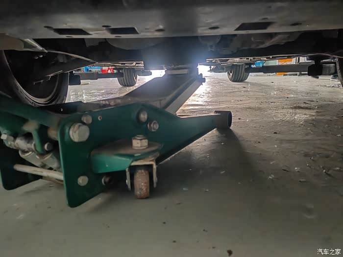

将车放至地面,发动机下面的机油底壳位置用一个千斤顶顶住,防止发动机下沉。机脚胶的作用是将发动机牢牢地固定在车身大梁上。
如果没有护板的话,其实自行更换也可以,发动机位置用千斤顶顶住,千斤顶和油底壳之间用橡胶块,或者其他东西垫好,防止千斤顶损坏油底壳。

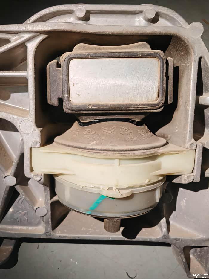

拆下旧的机脚胶,发现上面的缓冲支臂已经下沉,缝隙变大。下面的位置有明显裂纹。
对比新的机脚胶,一目了然。
如果你的车辆跑了近10万公里,并且能感觉到轻微抖动,可以观察一下机脚胶,大概率老化了。准备更换。

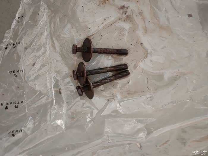

上面提到的护板螺丝。三颗最长的螺丝是将护板固定在元宝梁上的。由于8万公里换变速箱油的时候拆过一次,所以这次很顺利。但是螺丝上有很明显锈迹了。
准备网上购买三颗镀锌螺丝将它换掉。

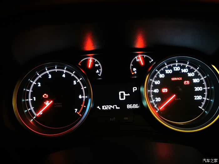

就是这么戏剧性,清理完水箱和冷凝器后再次大伙儿,师傅告诉我发动机故障灯亮了。就是这么凑巧。但是也庆幸幸亏是在4S店发现的,如果要是回老家的高速上出现故障了,那么可能回老家的计划都泡汤了。

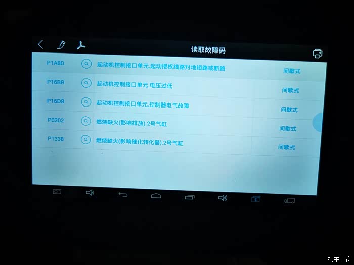

连接电脑读取故障码,报二缸间歇性失火。
故障码读取中。。。

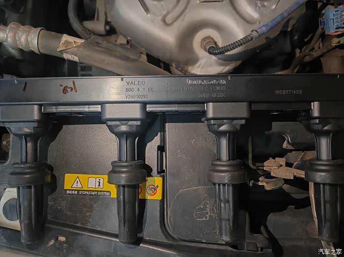

如果供油出现问题,比如喷油嘴,并没有办法直观的看出来,所以先用排除法,检查火花塞和点火线圈。当然了,电火线圈也无法直观的看出来。火花塞可以直观的看出好坏。

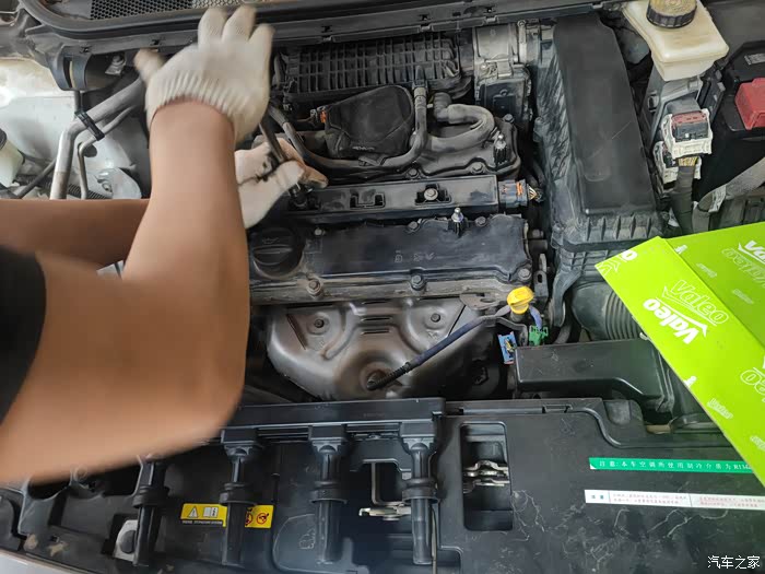

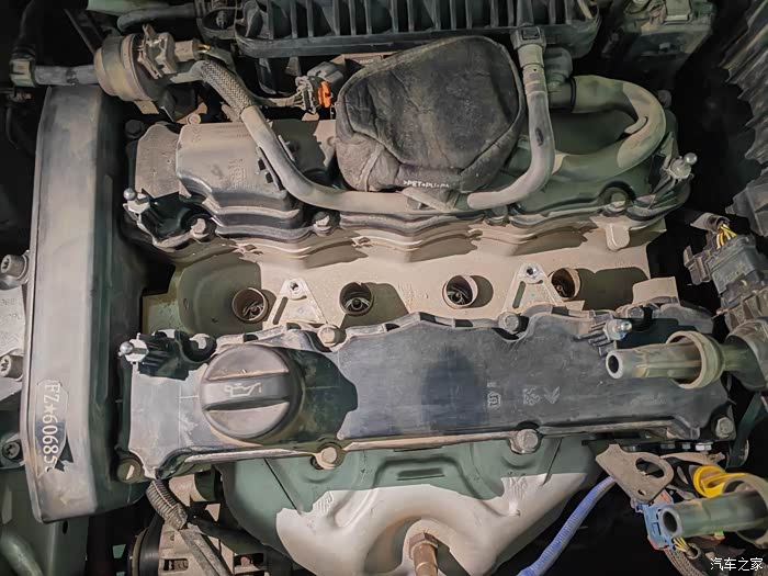

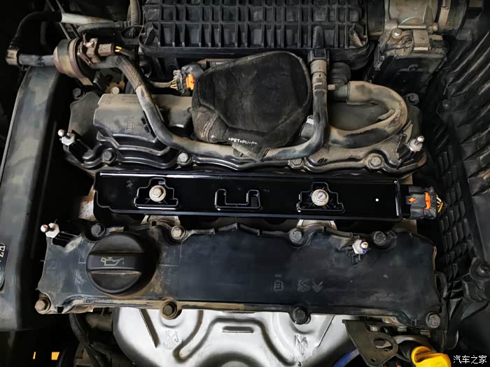

准备拆掉点火线圈。

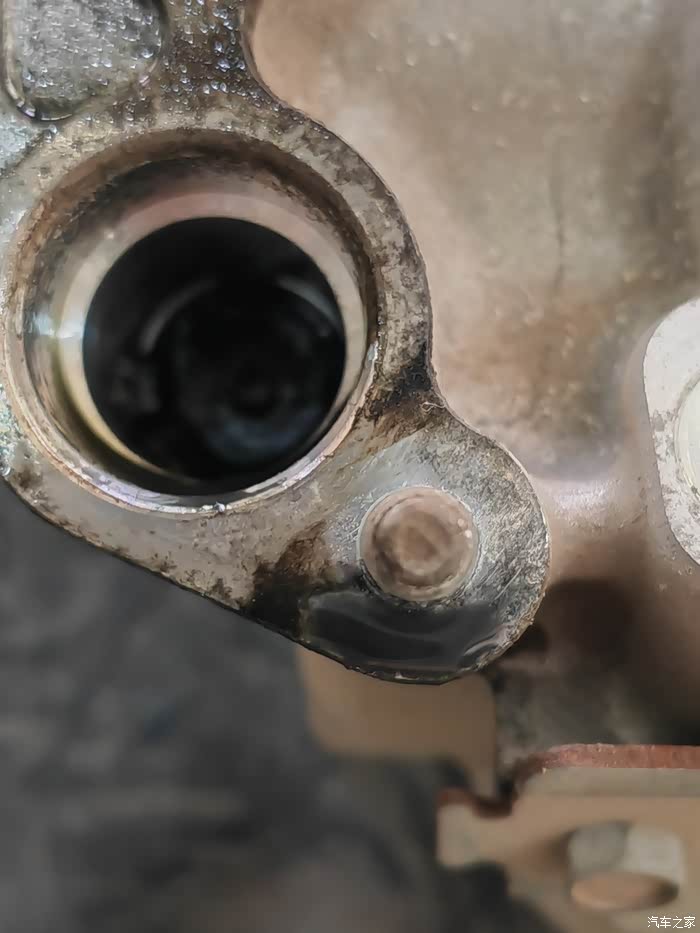

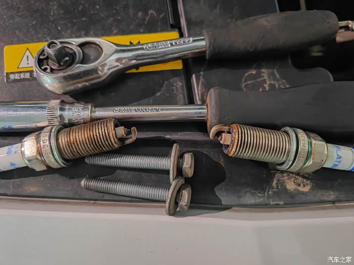

拆掉点火线圈,准备拆掉火花塞做个内窥镜检查。
从正时皮带盒为参考,分别是4321缸,也就是靠近正时皮带盒的一侧是4缸。
二缸和三缸的火花塞对比,燃烧的很好。有少量积碳。8万公里时候换的火花塞,现在101000公里,还可以用。
师傅告知可能点火线圈坏了,1.8自吸发动机点火线圈坏的情况比较常见,但是店里没货,需要订购,查询了一下价格,800多,原厂法雷奥的,但是又告诉我,其实自己买个换上也行,网上看了一下,价格大概310,也是法雷奥的,联想起换完机脚胶依旧觉得轻微抖动,可能和二缸点火线圈即将寿终正寝有关系, 推测一下可能二缸和其他三个缸的点火效率比,有所下降了,所以二缸的高压跳火并不充足,导致混合器的燃烧不是很充分,抖动也就产生了。
将旧的点火线圈装回车上,消除了故障码,先回家。

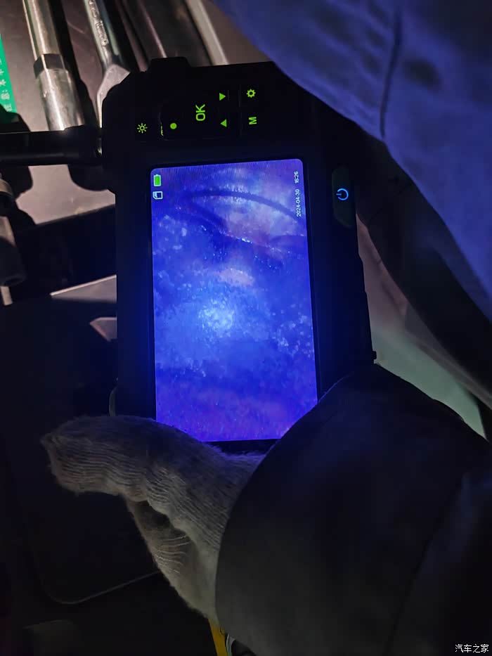

顺手让师傅帮忙看一下内窥镜,上次还是在8万公里做大保养的时候看过。后来2000公里用一次添加剂,现在里程数10万公里,这期间再也没有看过缸筒里面的情况。
这次看来,活塞上面依旧像上次一样,只有薄薄一成积碳,气门也有些许积碳。师傅说这个积碳不多,1.6T的发动机积碳更多一些。

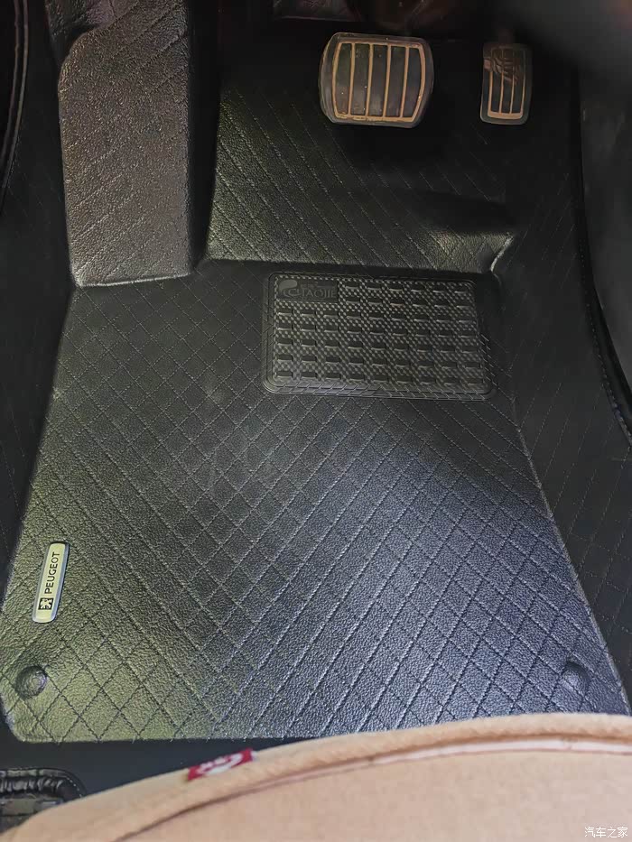

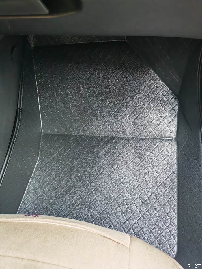

天气热了,总觉得车里有股子味道,后来发现是脚垫,当初花了400大洋买的,贴合度并不是很好,还需要粘块固定。
索性换了一套原厂的脚垫,当初买车时候就觉得这脚垫不错,但是4S价格贵,没舍得买,兜兜转转用了3个非原厂的, 效果和质量都一般,钱反而花的更多。所以东西贵自有贵的道理,花钱等于省钱。
这套新脚垫用个几年不成问题。早上起来迫不及待的换了,旧的直接送给收废品的了。
主驾驶侧,原厂就是原厂,脚垫不会移动,不用担心卡油门和刹车。
副驾驶侧,贴合度堪称完美。
边缘贴合几乎严丝合缝,并且不用任何粘块固定。也不会卡座椅滑轨。
后排脚垫,非常容易打理,对于孩子经常在车上吃东西来说,这个非常好。

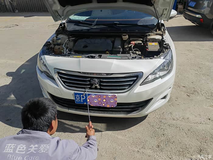

打了北京最大的一家4S店电话,也是没有库存的点火线圈,找了一家曾经的专修,查到了库存,驱车40公里,跑到望京。但是到了地方一看,就是一个小门店的规模,感觉师傅也不专业,因为他不知道怎么打开PDI的盖板。
打开盖板之后,用电脑检测,故障码一大串,问了师傅,他并不知道除了二缸失火以外的其他三个故障码。聊天过程中,才知道,现在他们已经不修标雪的车了,会修的人早已经不在这个店了。

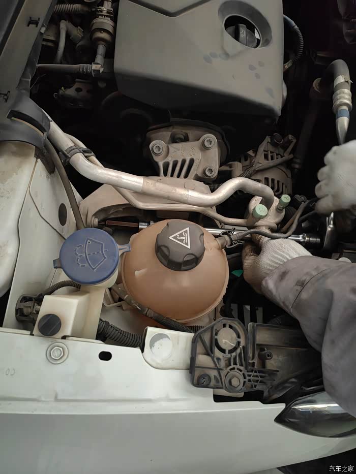

打开机舱盖,尝试着先解决二缸失火的问题。

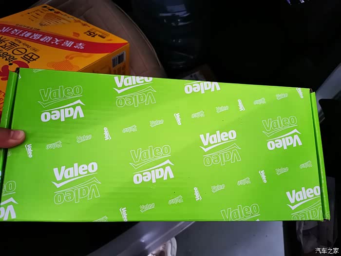

伙计拿来的点火线圈,告诉我是法雷奥的,但是后面才知道,可能是个冒牌货。对比了网上的正品,这个包装盒子没有任何标签,一个字都没有。只有包装上的Valeo。
新点火线圈。有一行码被故意磨掉了,没有任何零件串码。但是看做工,拿在手里的分量,好像又可以。
拆掉旧的点火线圈。
师傅安装完毕后,启动,依旧抖动,故障灯没有消失,有句话叫车是修坏的,不是开坏的。又联系了昨天更换机脚胶的那家3S店,我自己纠结了半天,决定把这个“冒牌儿”的法雷奥拿回昨天的店里帮忙处理一下,万一真的是点火线圈的问题呢?说不定就能解决问题了。

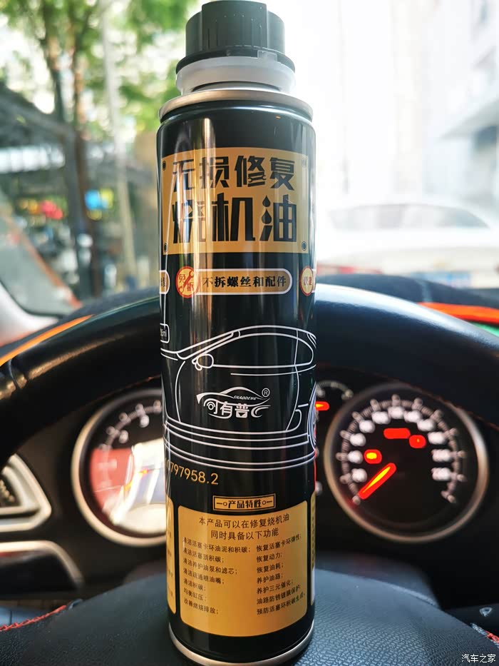

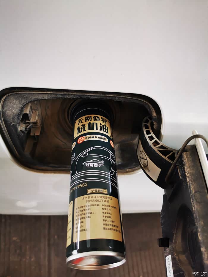

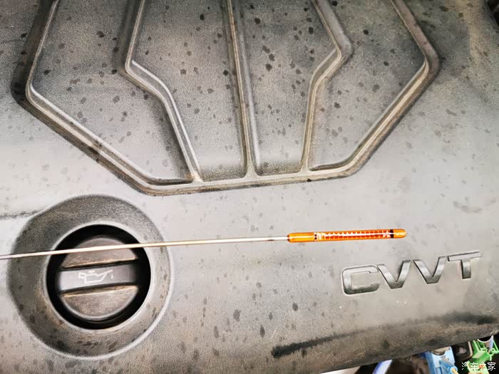

这个添加剂我用了3年了。当初就是用这个无损修复了烧机油的问题,修复后经历了3万公里的里程,4次保养,这期间没有加过一次机油。每次7000公里保养的时候,机油液位基本在机油尺一半的位置。
昨天在店里用内窥镜看了缸筒里的积碳,今天要跑400公里高速,加一瓶,高速上发动机连续运转,对于利用添加剂清除积碳的效果比市区更有效果。强调一下,如果单纯跑高速,不用任何添加,持续的运转和高温燃烧不能清理任何积碳,相反,发动机活塞高速的往复运动,反而更容易让积碳脱落,掉到缸筒里,导致发动机拉缸。你没遇到过,说明你幸运,但并不一定不会发生在你身上。万分之一的几率,如果被碰到,那么就是百分之百的概率。

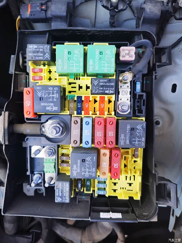

不出意外的是又出了意外。心情又烦躁起来,好不容易开到官厅服务区,打开前机盖,看看是不是保险烧了,找了半天也没找到空调保险和继电器的位置,保险盒子背面也没有图例,也没有附带的备用保险。算了吧,别聋子治成了哑巴。盖好盖子,去个厕所。

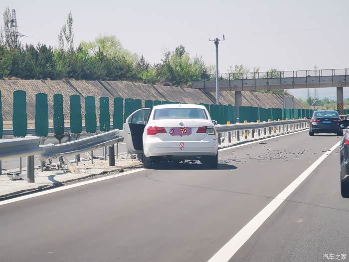

张家口路段,又遇到了堵车,在这个不应该堵车的路段遇到了堵车,应该是有事故发生了。警车呜呜呜地从应急车道疾驰而过。果不其然,两个事故隔了不到两百米。一个是三车追尾,一辆楼兰的后悬挂撞坏了。前面这个车径直的一头撞在了护栏上,别说,这捷达还是桑塔纳真结实,护栏撞成这样了,车的左前损坏的不严重,车门能正常打开。
看到这两个事故,我觉得我这空调坏了,简直就不是问题了。

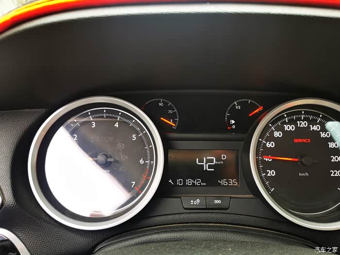

跑了404公里到了老家。别说,换了点火线圈以后,油耗降低了,综合油耗从7.0变成了6.8。对比以前回家时候,跑400公里高速要正好半箱油,也就是游标指针在最中间位置。这次省了几升油。我估计油耗大概在5.8-5.7之间。如果真是油耗降低了,那么我白嫖按摩或者捏脚的计划也就泡汤了。

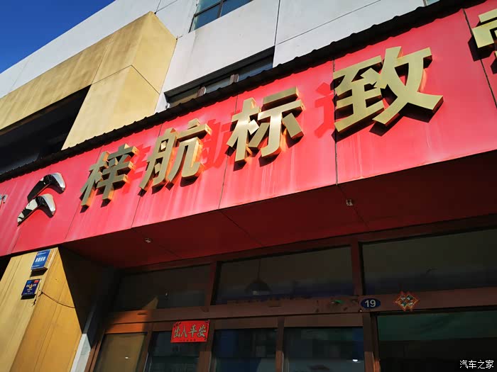

群里一位神秘的朋友,给我推荐了大同市的一家专修。到家一看,正好离二舅哥家不远。第二天早上让他带我去修车。

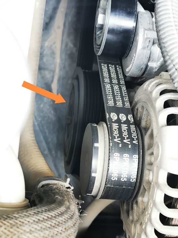

但是我还是不死心,下午闲着没事儿,下楼又折腾折腾,抖音,之家都搜了搜,发现别的车都是按下A/C开关后,箭头指着的这个电磁离合器会吸合带着压缩机工作,但是408这车只要发动机运转着,这个轮就是一直转,难道电磁离合器不分离了?或者继电器衔铁不分离了?开空调时冷冷却风扇也不转。
网上问了专修的师傅,说408用的变排量压缩机,只要发动机运转,压缩机就会一直跟着转。

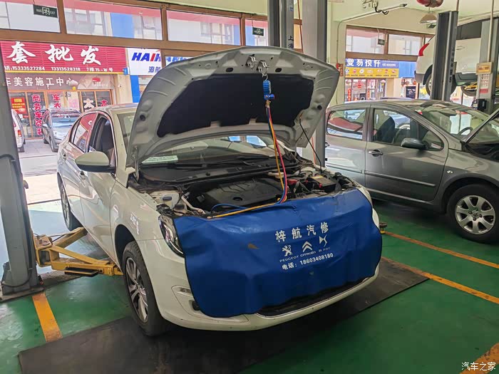

群里的大佬介绍的专修店,店面规模可以,门口停着好几辆法系车。工位也是满的,一辆即将保养完毕的世嘉,给我的狮子腾出了工位。

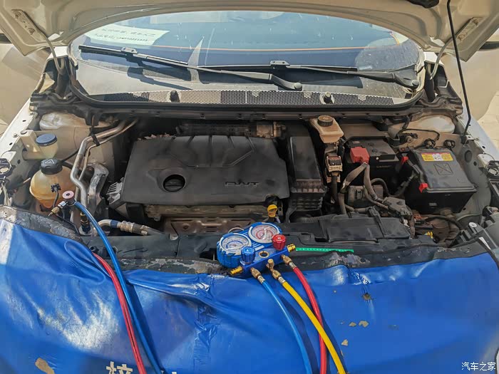

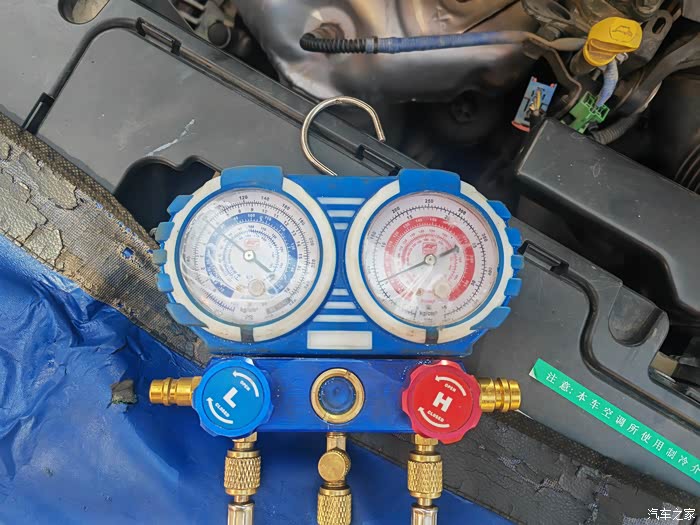

来之前我自己在网上搜了相关故障案例,但是只能作参考,不过大概知道了判断方法。压缩机是通过发动机的做工来工作的,当按下A/C按键时,电磁线圈吸合,压缩机开始工作,压缩管路内的氟利昂,达到制冷的目的。压缩机不工作,要不就是电路问题,要不就是压缩机本身问题,或者缺氟。
打开机盖,用压力表测试管路中的压力。偏低。

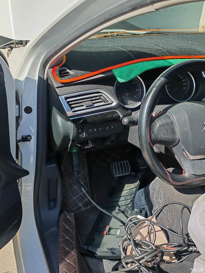

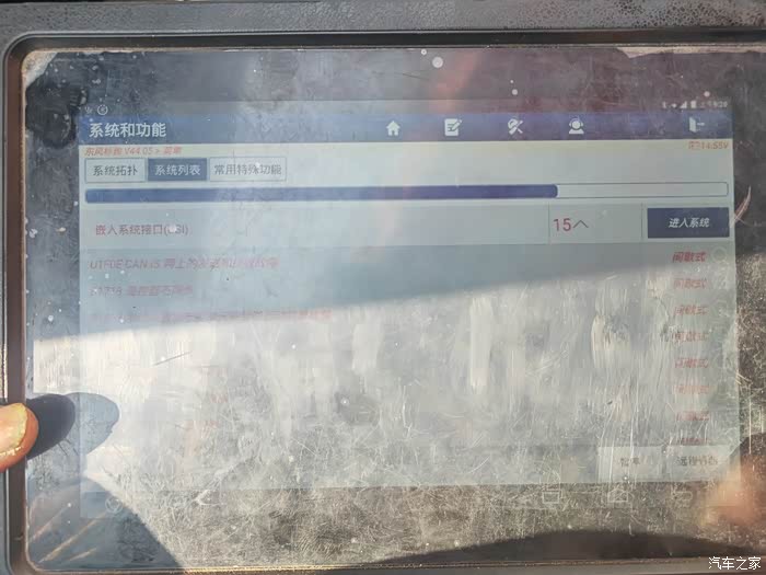

连接上电脑读取故障码,这个检测用的电脑还是无线的。专业的人用专业的设备做专业的事儿。
读取出很多故障码,貌似大多都是后尾灯相关的故障。

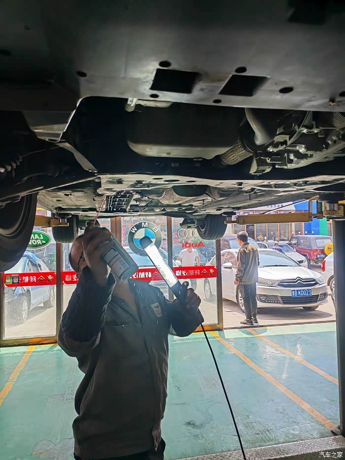

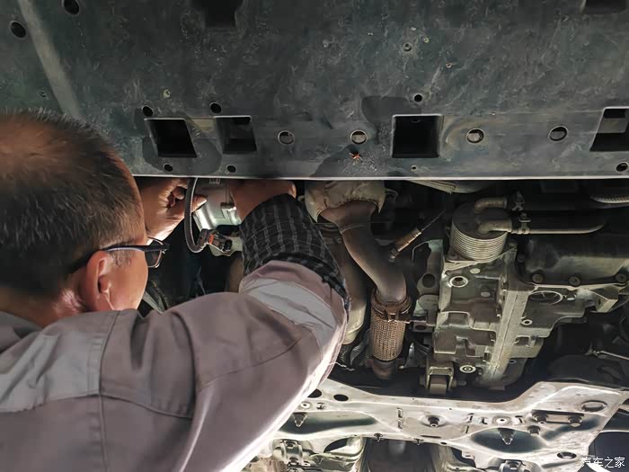

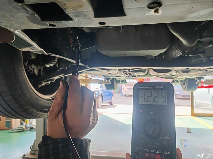

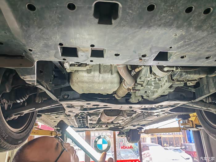

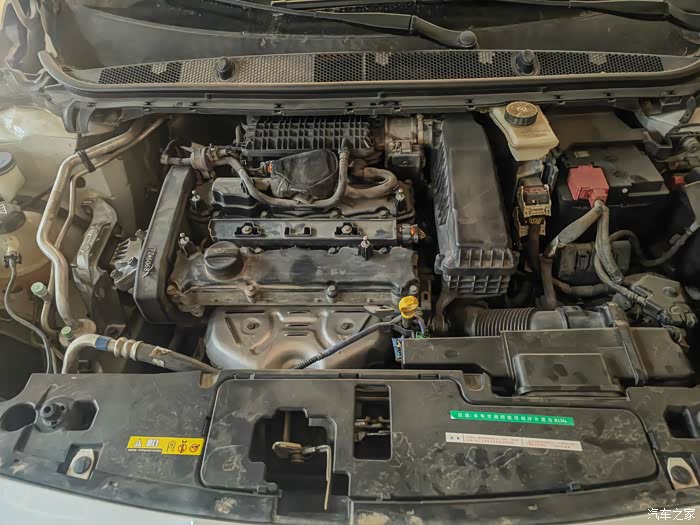

准备上举升机,检查压缩机。我并不希望压缩机损坏,来之前还抱着一丝侥幸,希望是继电器或者保险的问题,这样基本维修的成本非常低。

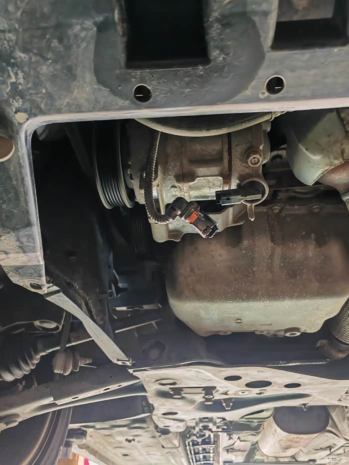

依旧拆下护板,用万用表打到直流档位,按下A/C按钮,测试压缩机电磁线圈的插头。显示12.29V。电压有了,说明线路正常。那么就是压缩机坏了。
店里报价970,三电的,给领导打电话请示了一下,还是决定修吧。质保一年,老板承诺,我回北京了,如果压缩机出现问题,可以寄过去,免费给我换个新的。沟通好了,就准备拆掉旧的压缩机。

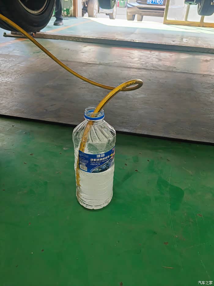

放掉管路里的氟利昂,可见水并不浑浊,说明放掉的氟利昂不脏。
拆掉发电机的皮带。皮带和张紧轮是年前的时候换的。旧的皮带和张紧轮跑了十万公里,其实看外表还可以用,但是春节时候回老家,怕路上出现意外,如果那时候叫拖车,费用只能任人宰割,索性换了踏实。换皮带一定要连同张紧轮一起换了,旧的张紧轮上磨出了浅沟,如果只换皮带不换张紧轮,那么新的皮带使用寿命会大打折扣。

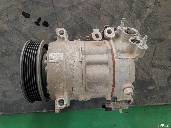

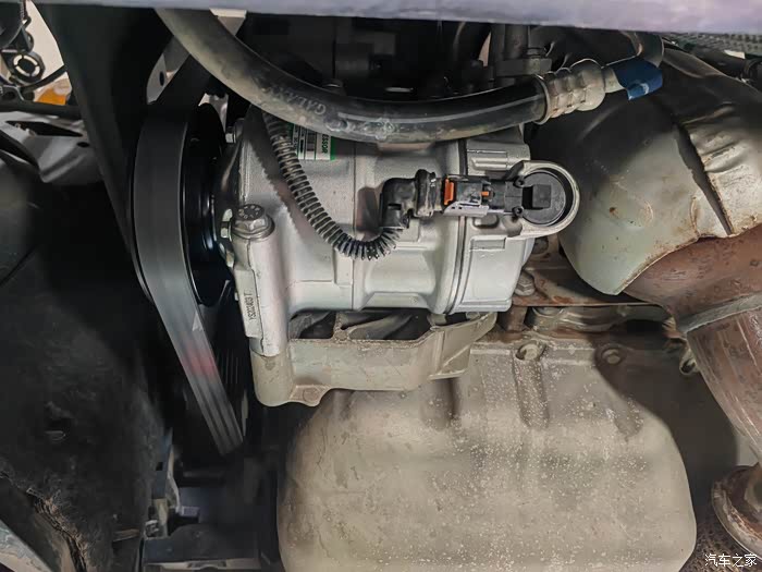

拆下旧的压缩机,是日本电装的。
从压缩机的间接口可以看出,里面一点冷冻机油都没有了。手摸了一下还是少量铝粉末。旧的压缩机已经抱死了,皮带轮随着发动机运转空转着,所以压缩机并不工作。由于压缩机内部的活塞缺少冷冻机油而抱死,触发了皮带轮保护措施,皮带轮和压缩机轴的间连装置断开,所以这一路上发电机的皮带并没有大碍。如果没有保护机制,那么皮带一定被扯断了。发电机无法给电瓶充电,待电瓶电量耗尽后,无法给发动机喷油嘴提供足够的电力,那么随之而来的就是熄火儿,被撂在高速上。电装的压缩机这点做的足够好。
可见螺纹处残留一滴机油和氟利昂的混合物。但是并没有发现铝屑。如果铝屑很多那么就要连同冷凝器一起更换,并且清理整个空调的氟利昂管路。

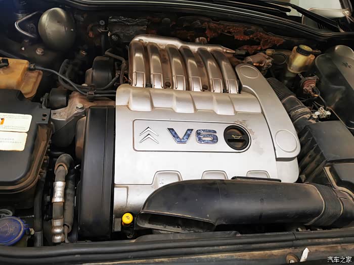

旁边一辆罕见的纯进口C6,据说当年法国总统座驾就是这款车。3.0V6发动机,。当年这车落地60多万。跑了30万公里,车主是呼市的,特意跑大同来修车。维修师傅说,这车修一次大概1-2万起步。修几次车的钱,比车本身残值还高了。除了情怀,再也想不出什么能值这个价了。
硕大的V6发动机,配合液压悬挂,在高速上一定能深深的体现到法系车的淋漓畅快和行云流水般的驾驶感受。

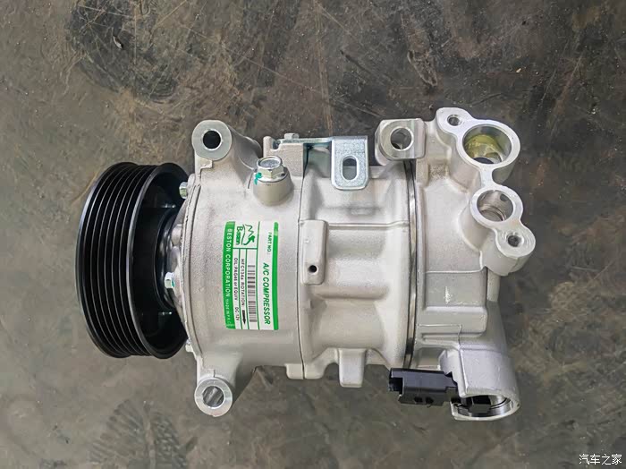

新的压缩机。

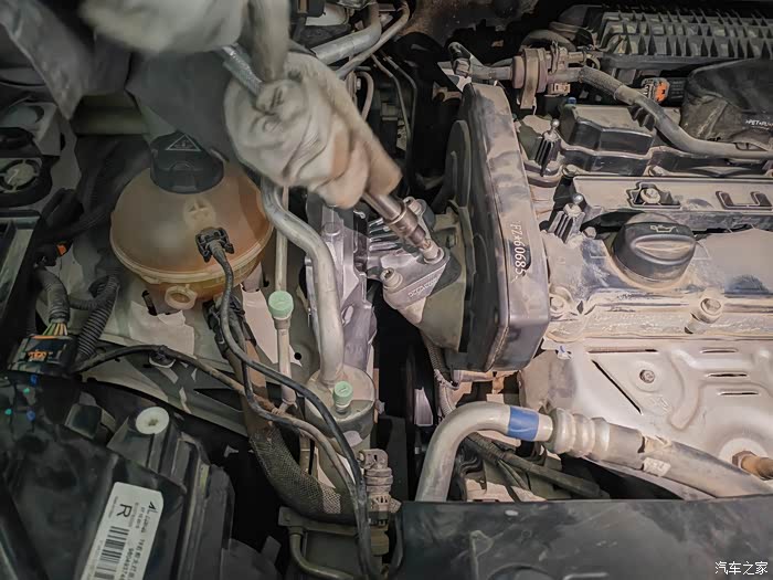

将新的压缩机安装到车上,老师傅的技术水平相当不错,干工作也一丝不苟。

新的压缩机,但愿你能再为我勤劳的工作10年。

回家的图中,二舅哥非要让我享受一下大同的福利,一升油比北京便宜两块钱,我豪爽的对加油的小哥说:95加满~。加油前先把清洁剂加入油箱。
烧机油这个问题,我之前的帖子早已经有了详细的介绍,以及如何低成本,安全的解决烧机油的问题。但是帖子已经不复存在。前面提到过,408搭载的EC8的油环设计成了小孔型和老款EA888如出一辙,与波浪形不同,小孔型的强度更高,但是仍容易被积碳堵塞,波浪环不容易被堵塞,但是强度不如小孔环。在四冲程发动机的工作过程中,正常情况下机油是不参与燃烧的,油环的功能就是布油和刮油,使气缸壁形成油膜,在活塞往复运动时零摩擦。但是过多的积碳以及质量不好的机油逐渐堵塞了油环的小孔,堵塞过程也不是一蹴而就的,这就是为什么机油消耗开始不大,后来越来越大的原因。而用活塞环释放剂或者清洁剂清理的顺序是油箱,油管,喷油嘴,气门,活塞顶,两道气环,最后是油环,也是最关键的,油环的清洁过程也是最慢的,清理的彻底与否,决定了效果。我也和4S店师傅聊过,1.6T以及1.8车型基本都是积碳问题引起的烧机油,1.2T车型是设计缺陷。如果经常清理积碳,1.8的发动机是非常耐用的,其次一定不要用很次的机油,尤其是假机油,次机油清洁能力差,假机油,油膜早已被破坏,使用后会造成大量积碳,造成发动机不可逆的损伤。使其在机油有明显消耗时应该重视,如果不能及时治理,机油会越烧越严重,活塞顶部的积碳越来越多,越来越厚,积碳超出活塞边缘时,会随着活塞高速往复运动刮伤气缸壁,同时存在剥落的风险,造成严重拉缸。论坛里看到1.8的发动机在机油尺够不到机油的时候没有任何报警,其实这款发动机机油底壳里有一升多的机油足够保证车不拉缸抱瓦。任何故障,有果必有因,只要认真分析故障原因,一定能找到问题本质,解决问题。其实现在的发动机都是标准流程下制造出来的,也不要迷信所谓的一车传三代。标致的铸铁发动机,保养好了,几十万公里无大修没有任何问题。如果保养得好,十万公里的车还正处于巅峰的时候。论安全性,配置,空间,我觉得同价位车里,标致是最好的。另外,不要觉得燃油添加剂或者清洁剂是智商税,便宜的肯定没什么效果,一般来说,一百多一瓶的基本效果都不错,由于各地方油品的不同,有好有坏,还是需要定期使用清洁剂,清理积碳的。

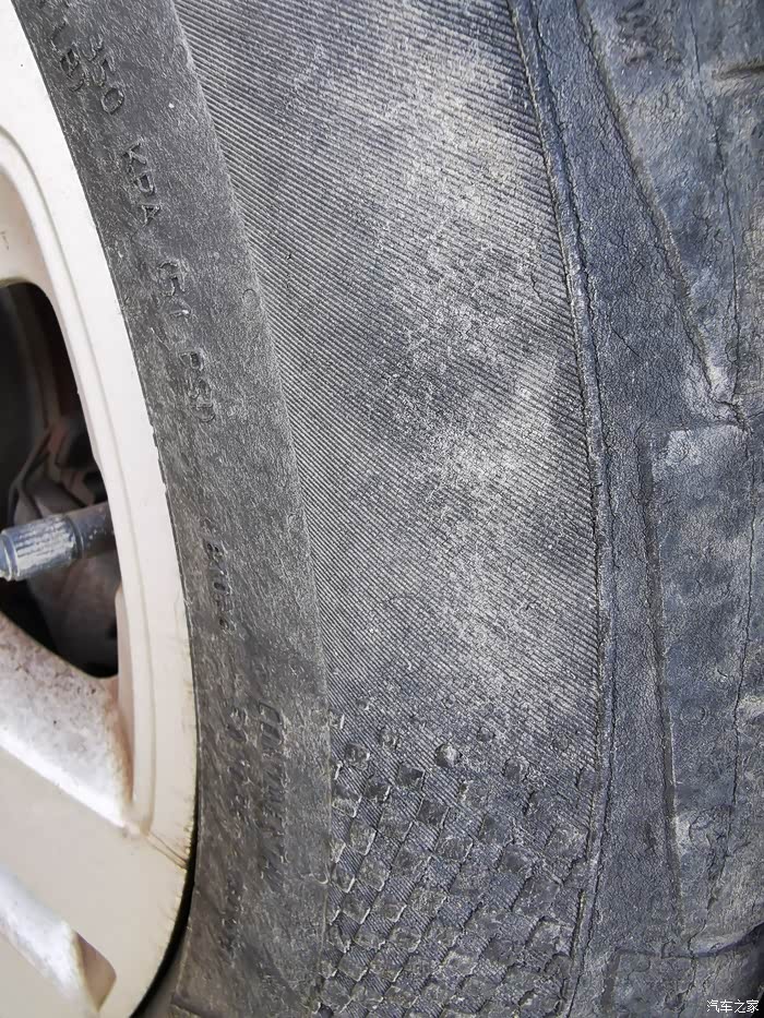

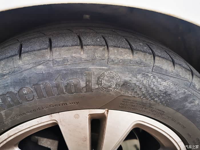

返程的时候在服务区休息,观察轮胎,偶然发现四个轮胎的花纹均转圈开裂,让我想起了这是不是翻新轮胎,而且轮胎表面已经有老化的痕迹。这四条马牌的轮胎才跑了6.2万公里。已经进行过前后轮对调了。对调后胎噪反而更大了,让我误以为是前轮轴承问题,花了700块钱换了一对前轮轴承,其实并没有解决问题。本质的问题是轮胎的质量并不好,所以买东西不要相信什么老虎家之类的。
已经选好了朝阳轮胎,这次打算支持一下国产。
没有地库,夏天的暴晒,让轮胎加速老化。这一路开的小心翼翼。

这次油耗出奇的低,用了一大格半跑了400公里。而且并没有可疑省油,积碳少了,车自然动力足,省油了,并且换了新的点火线圈,火花塞的跳火更足了,使混合器燃烧更加迅猛和充分。仔细的感觉了一下,和新车时候一样,坐在车里手握住方向盘几乎感觉不到发动机的运转。
第二天早上,看了机油液位,此次保养总计跑了6000公里,机油消耗一小格。也并没有明显的衰减迹象,再跑1000公里,准时做保养。不超期,不超公里数保养,使用符合要求的机油,定期使用有效的添加剂或者清洁剂,是避免烧机油的首要因数。
