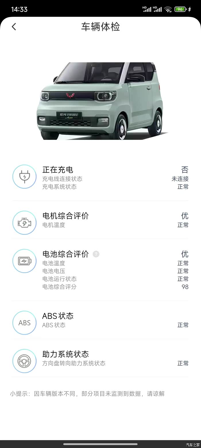

北京
2025-04-11 14:39:10
app车检是这个结果,看着还行,现在是用个几十公里就赶紧充电,不敢再马虎了
