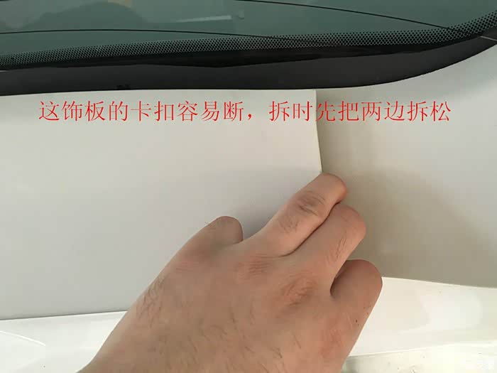

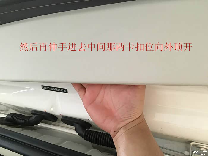

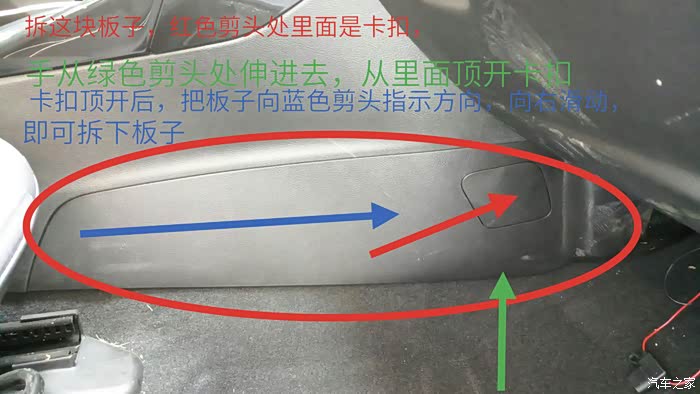

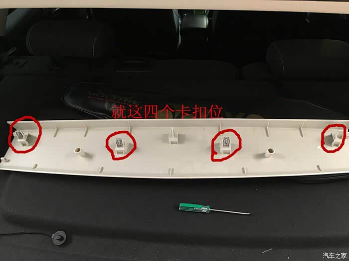

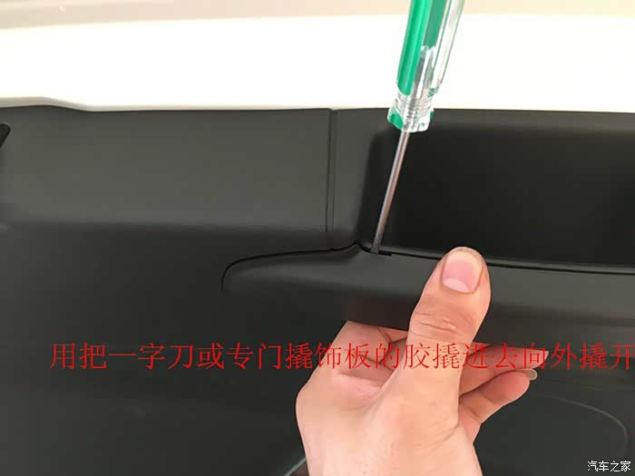

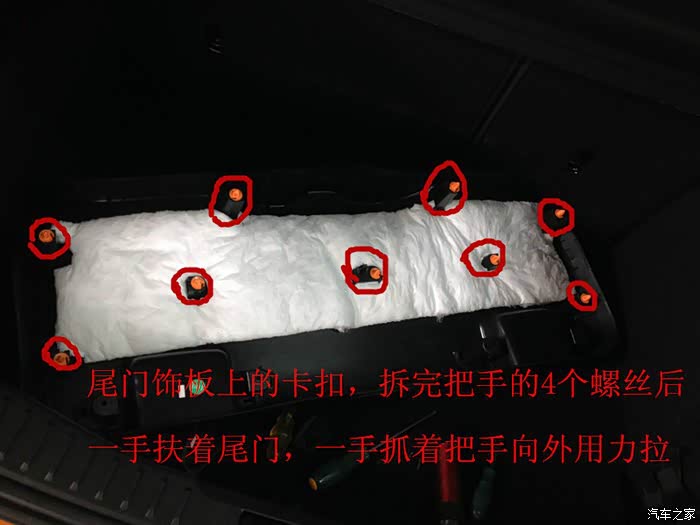

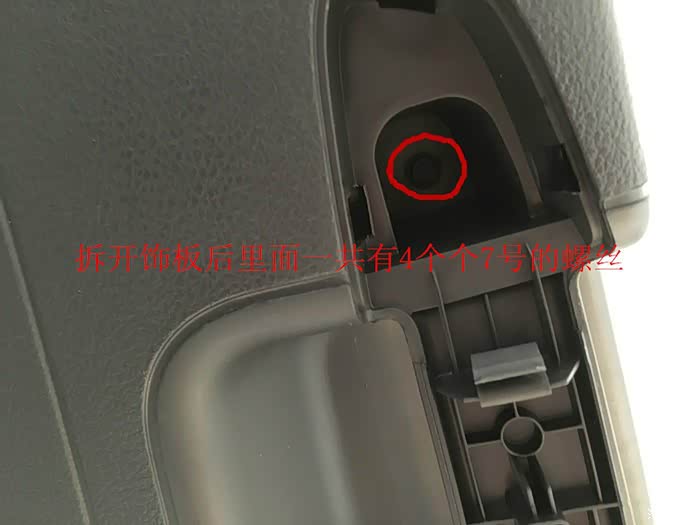

1.第一步,先拆尾门塑料内饰板两个拉手的饰盖和里面的螺丝,(用七号套筒),然后拆下饰板,卡扣比较紧,拆的时候需要用力,但是也注意技巧,避免损坏,配合用拆卡扣工具伸进去撬卡扣。
也可以在把手内侧拆,这样划痕在里面,不影响美观。

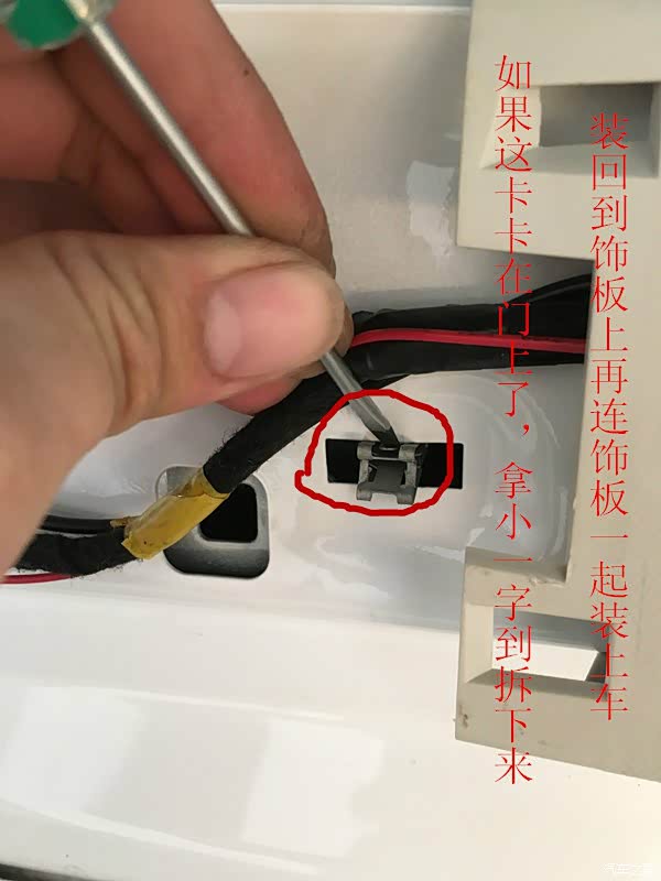

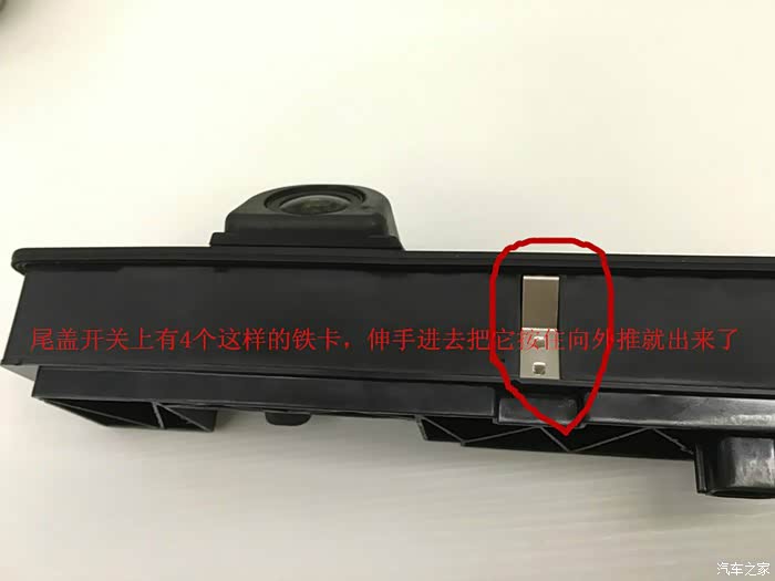

内饰板拆下后,再拆下尾门上的福特车标,用撬板慢慢撬下来(由卡扣和双面胶固定),然后就可以在内左侧看到尾门开关的金属弹片卡扣。用一字螺丝刀伸进去抵开此金属弹片,先从后备箱内侧顶开一边和下边的金属卡扣,再从尾门外侧的福特标处用螺丝刀伸进去顶开上边的卡扣,然后把门开关把手拉出来,此金属弹片上下左右各有一个,一共四个,(需顶开 上,下,和一个侧边的。有另外一边是顶不到的,顶开这三个后直接用手把门锁开关拉出来就行)。
有些车的牌照框太大,此开关拿不下来还需要拆掉牌照和牌照框。

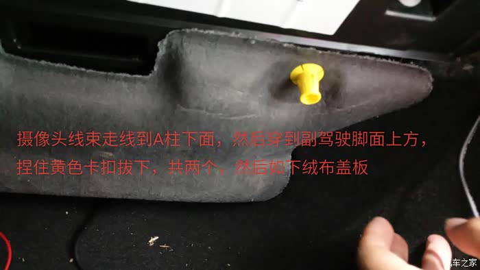

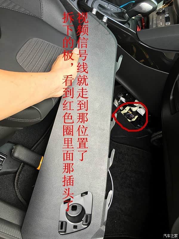

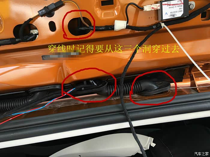

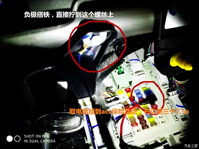

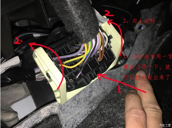

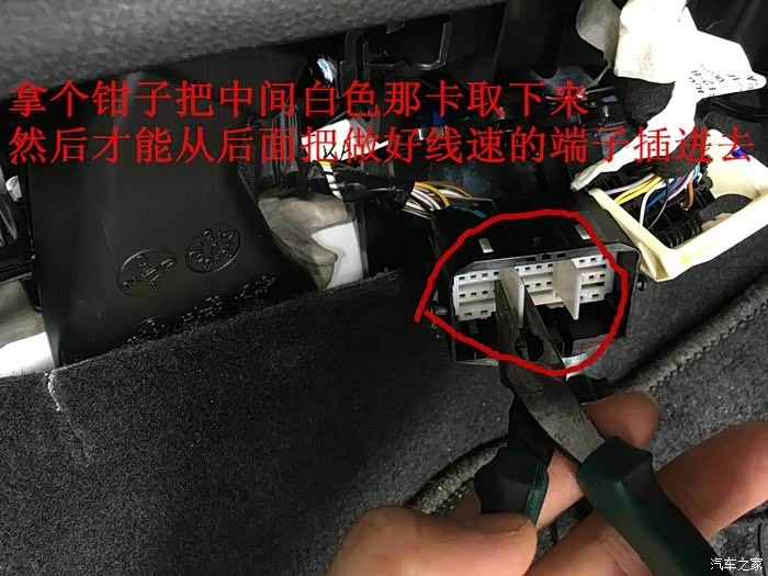

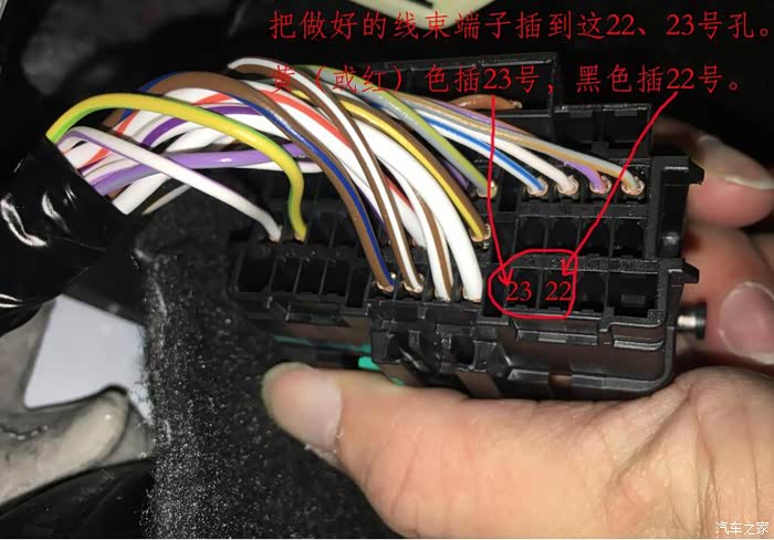

把尾门开关的线束插头和新的一体式摄像头 对插好。然后把摄像头线束从尾门开关处穿进去,连接好视频线插头,和开关电源线插头。插头用胶带缠裹,以防止松脱,并用胶带把插头固定好,以避免震动异响。

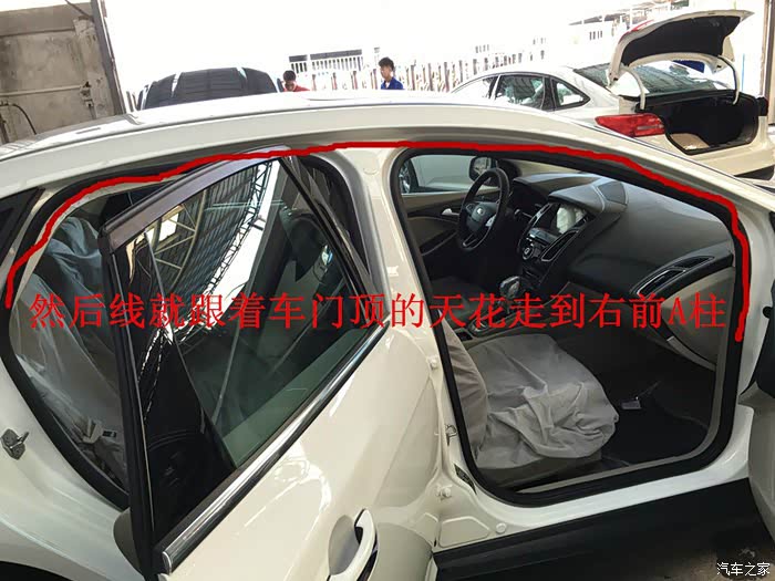

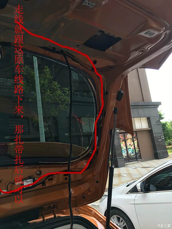

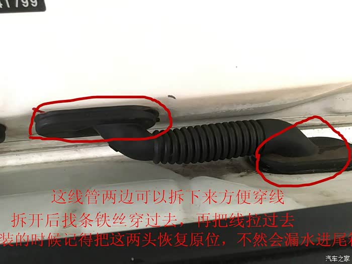

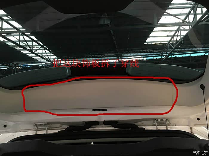

接下来开始把视频线和电源线穿过尾门胶套,走线到车内,把线束沿着尾门原有的线束走线,并用扎带扎好。(穿线需要用到细铁丝)。

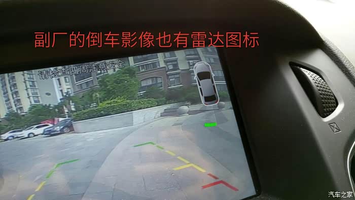

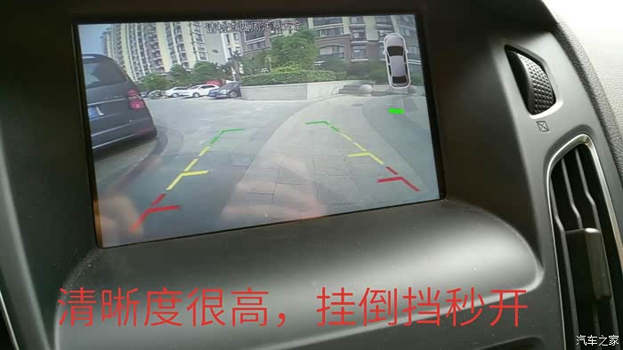

安装好后就可以刷机开通,然后测试一下
