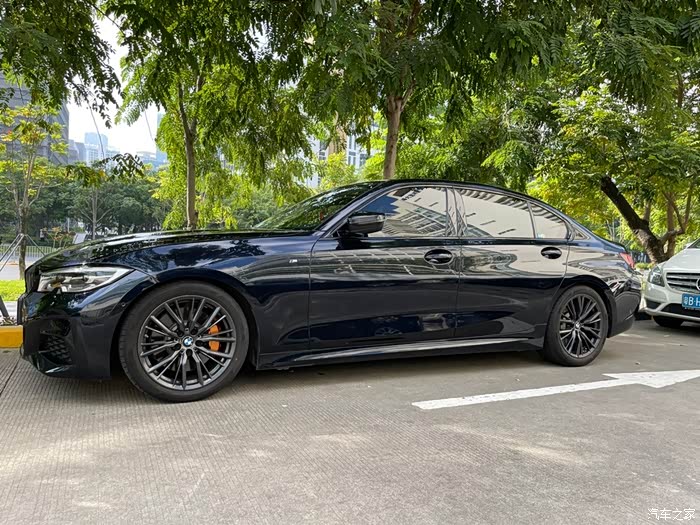

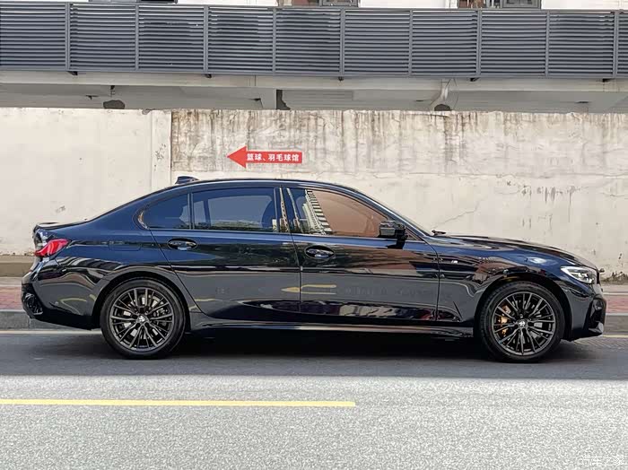

更换弹簧后高度对比

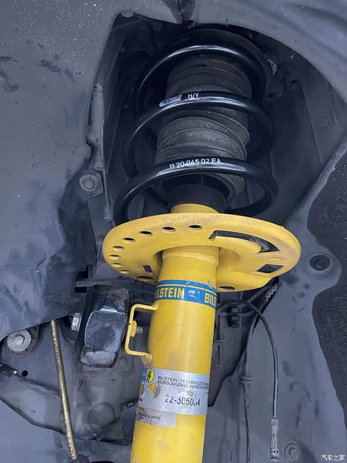

更换避震后

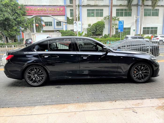

更换弹簧后

1、最先换的避震,倍适登B6,原车高度替换,换完以后前轮居然比原车还高出一指,有四指半,驾控感受提升非常明显,过弯60-80心不慌,完全没有了原厂的余震,终于不像开船了,过减速带比原来硬了30%左右,路感清晰30%左右,刹车点头有缓解,路噪基本没有变化,驾控上总体上达到了预期,但有个问题不得不提,就是过大坑的时候“咣咣”的声音太大。

3、又一个月后,避震高度实在是太高了,姿态惨不忍睹,妥妥的SUV级别,于是更换艾巴赫短簧,更换后前轮1.5指,后轮1指,下地库问题不大,驾控感受总体变化不大,略有提升,舒适度和原厂弹簧区别不大,很接近原厂弹簧,由于这次顺便把衬套复位了,过坑时候“咣咣”的声音消失,基本上恢复到原厂避震弹簧过大坑的声音,到此避震、弹簧折腾告一段落。
