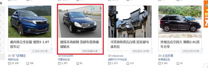

恭喜恭喜!您的帖子【【内蒙古论坛】又到雨水季节,一年一次更换雨刷(44)】已被编辑采纳,于2016年08月28日推荐至汽车之家论坛精选日报频道!奖励您2500帮助值,10张家油券。您可以查看“家油券”明细或是继续完成更多任务升级享特权! 感谢汽车之家,感谢编辑,感谢版主
