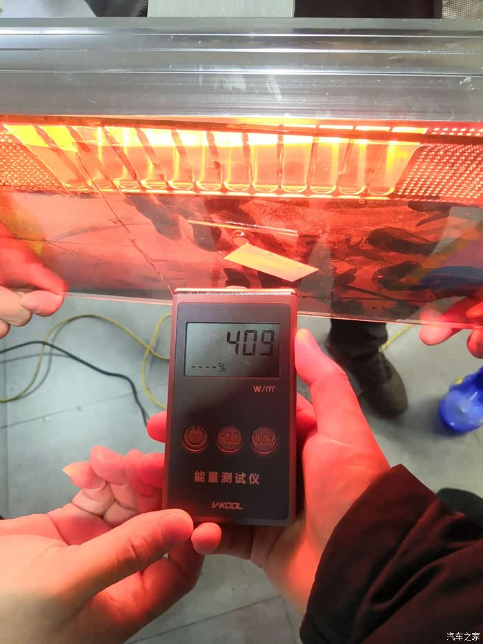

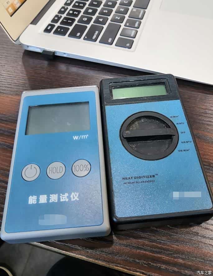

    在一家店洗车时,用了照射灯隔着玻璃进行了测试,我没探究这个测试数据的单位是什么,当时也没拍照,但是当时显示的数据确实给我了一个比较直观的对比结果:
    直接隔着一辆还没贴膜的新宝马3系车窗玻璃测试时,检测仪读数是2500多,隔着我的车窗玻璃测试时,读数是700多,隔着我的前挡玻璃测试时读数是1000多,看来贴膜与不贴膜差距还是挺大。
之后我正式更换玻璃膜时,是另一家店,测试的灯是瓦数更大的一个灯,隔着我的侧窗玻璃测试,显示读书1200多
因为我曾纠结过要不要给天窗玻璃也贴一层膜,所以我也测试了天窗玻璃的隔热效果,结果出乎意料的好,读数只有219。所以说沃尔沃S90的天窗没有必要贴膜。
又隔着我预备贴的某品牌中等档次侧窗膜测试,读数是400多,比没贴膜的天窗读数还高。
看到与天窗的数据对比,店老板说这个仪器读数不准,读数太高了,所以要换一个正常仪器测试。
换了仪器测试的情况我没拍照,但是数据我基本都记得,虽然整体测试数据都降低了,但是旧膜、新膜、天窗的对比结果是一样的。隔着我的侧窗玻璃显示读数500多,隔着我的天窗测试时,读数是50左右,隔着我预备贴侧窗的膜读数是200多,隔着我预备贴前窗的膜读数是50左右。
(最终我决定前挡贴某品牌顶级膜,侧窗贴其侧窗顶级膜,后排及后档贴中档膜)。

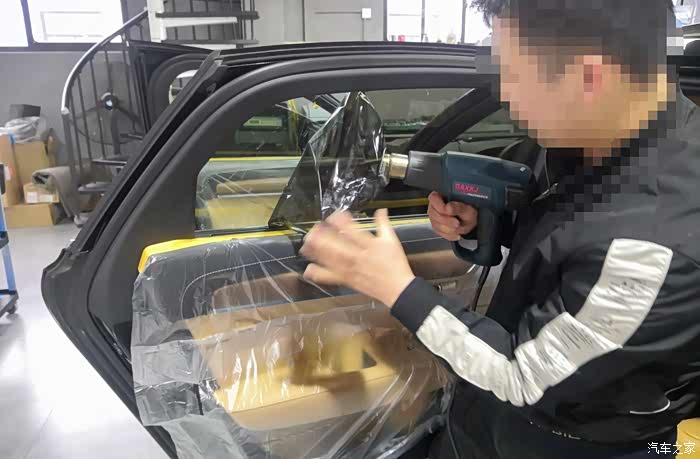

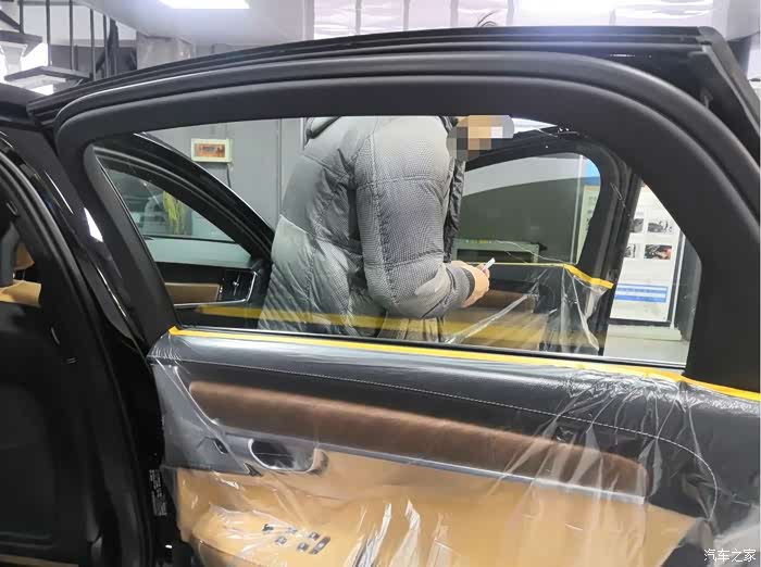

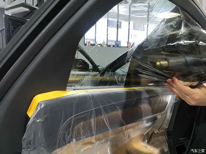

做好防护之后,就开始撕膜了,难撕的时候,还要用烤枪吹一吹
玻璃上有留胶
撕除完毕之后,还要喷上“药水”除旧胶残留

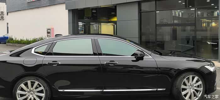

之前赠送的侧窗贴膜颜色偏深,我这次更换之后,侧窗颜色依然偏深,这一点是失误了,我这次换膜之前没有做功课,事后想着前排应该贴浅色的,为了安全。
其实整个前后排的侧窗都应该贴浅色膜,前排浅色是为了安全。
沃尔沃S90后排侧窗因为有遮阳帘,升起来可以遮阳又可以保护隐私,膜颜色浅点没关系的。

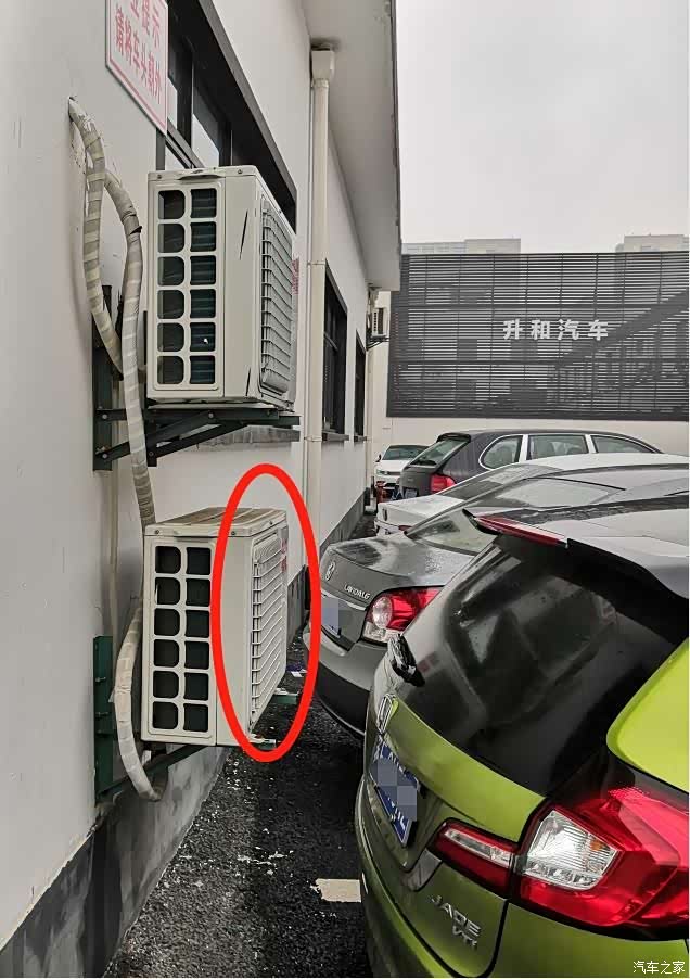

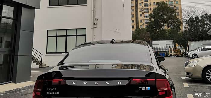

不要以为配备了全景360就不用透过后档看后方了,像这样的空调外机(拍摄角度问题,其实实际高度比照片看上去略高),许多车的360对这台空调是盲区。不看后档,或者后档颜色太深,都会增加倒车剐蹭风险。
我这次的后档膜就做成鸡肋了。当时撕膜时,我看了一会儿有事就走了,我离开之后,撕膜师傅给我联系说可能会撕断后档玻璃加热丝,没有百分百把握能保持加热丝的完好。我就对他说那就不撕了,加热丝一定要给我留着。结果店里老板说那就把新膜直接贴在旧膜上边吧,我当时没多想,觉着这样隔热效果更好,就答应了。谁知道提车时一看,颜色太深了,有点影响视线。

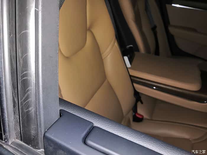

提车时我检查了一遍车窗,车窗靠玻璃的塑料胶条,都有不同程度的划伤划痕,这可能是撕膜、贴膜时留下的痕迹,毕竟要动刀子对车还是有伤害的。新车贴时,第一次伤害,撕膜时,算第二次,再贴时,算第三次,所以最好是新车一部到位,不要再多次折腾。
