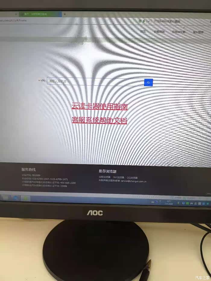

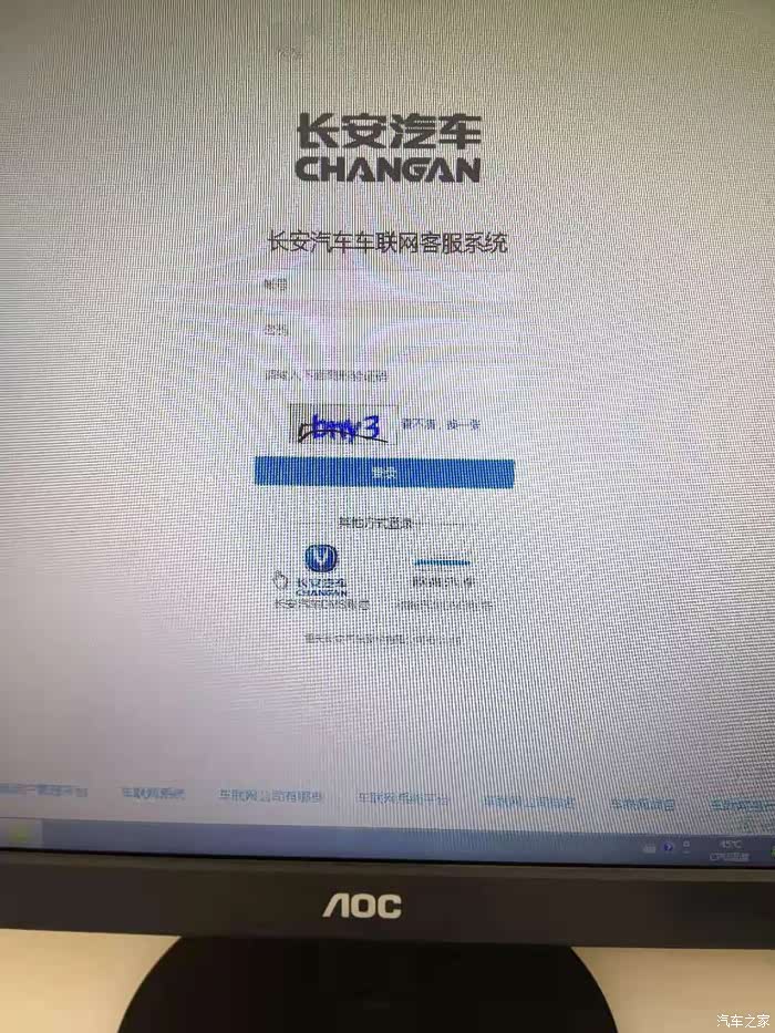

在4S店的系统里面先注册
这些都是4S店来做你,但你需要确认你的配置是否带有incall车互联。 输入车架号,实名认证。然后就可以下载手机incall APP了。

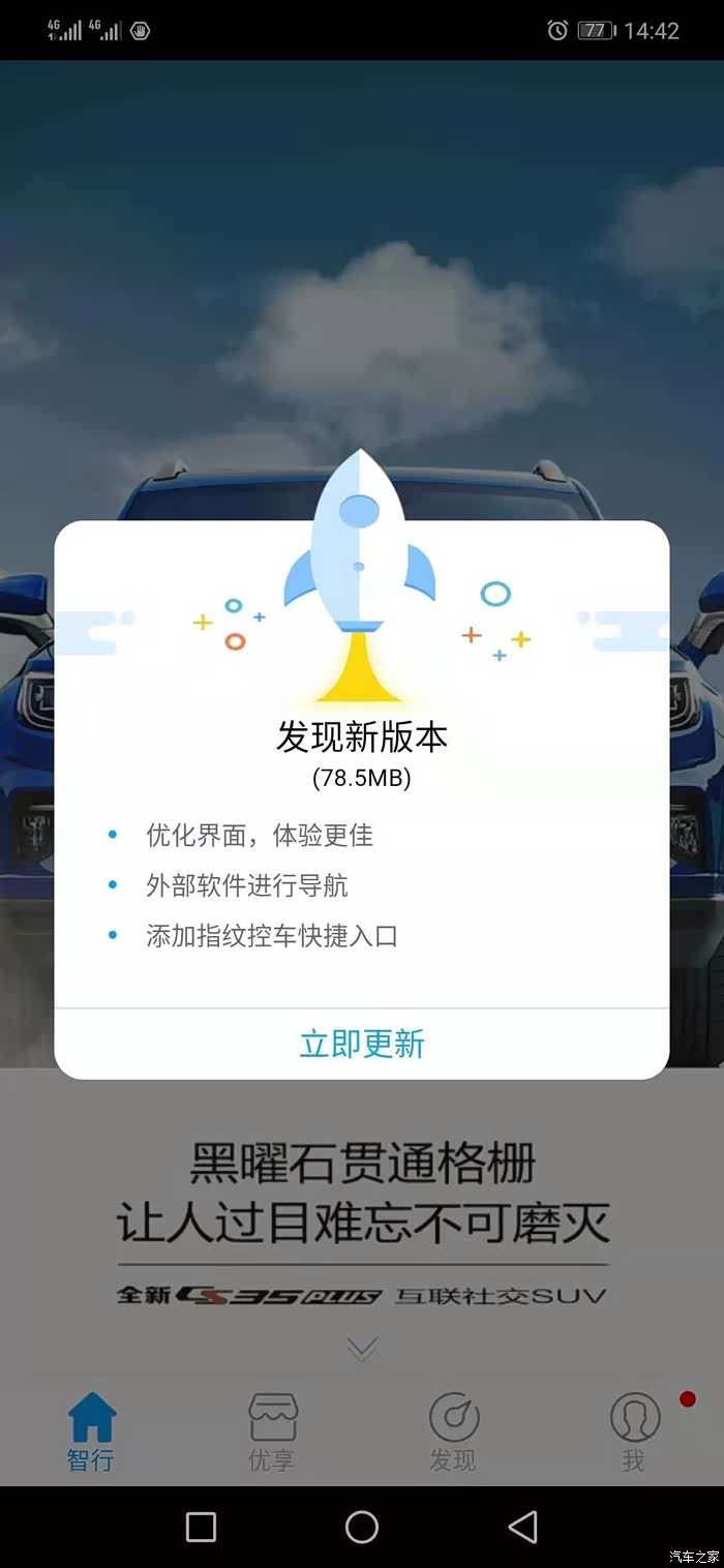

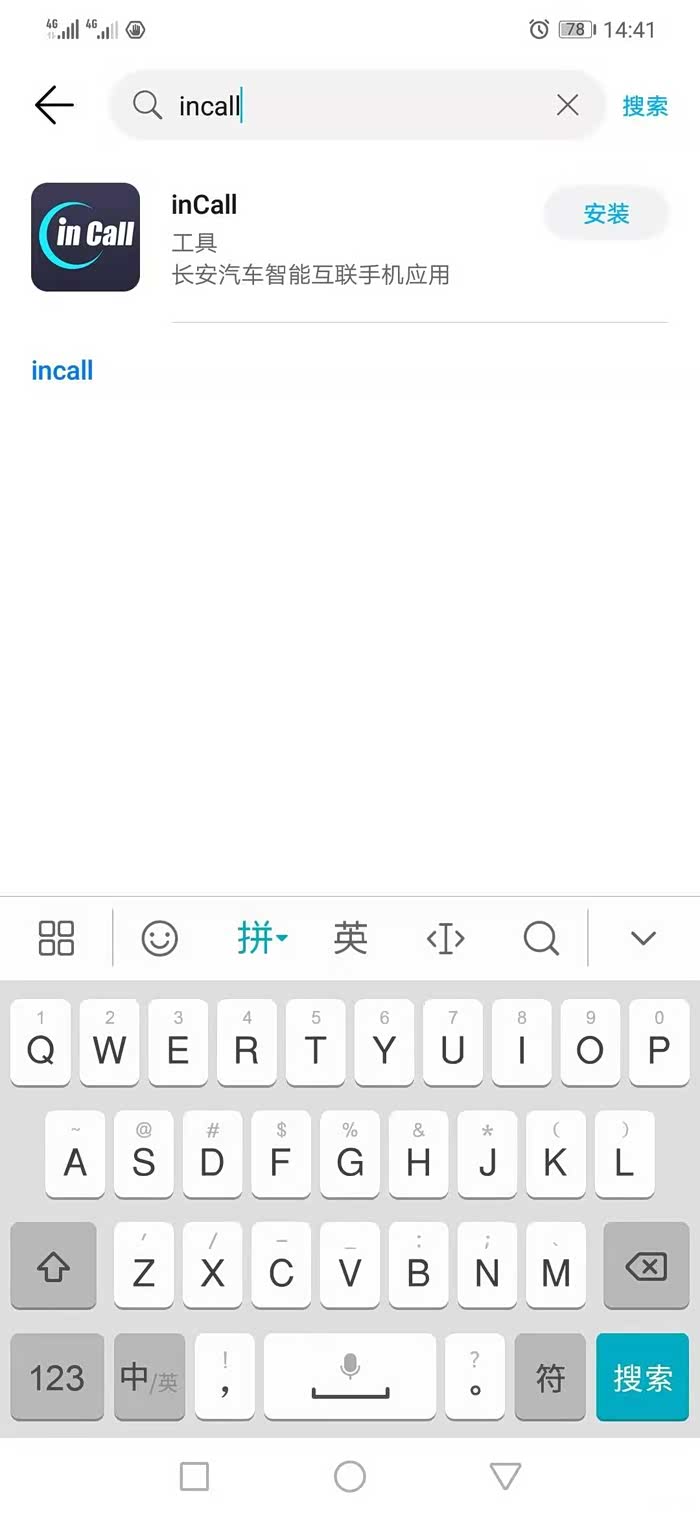

然后用APP商城下载  incall    输入 incall搜索就可以了。。下载安装。
有更新,需要更新。 然后点(我),修改一下密码。 再进入领取流量。

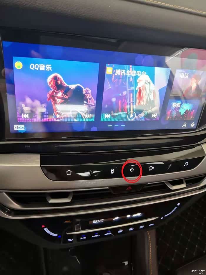

刚刚开通的,有可能会出现 与网络无法连接的情况。。长按如图所示的电源健。大概20秒左右,,一直到重新启动为止。不出意外的话,就可以使用了。

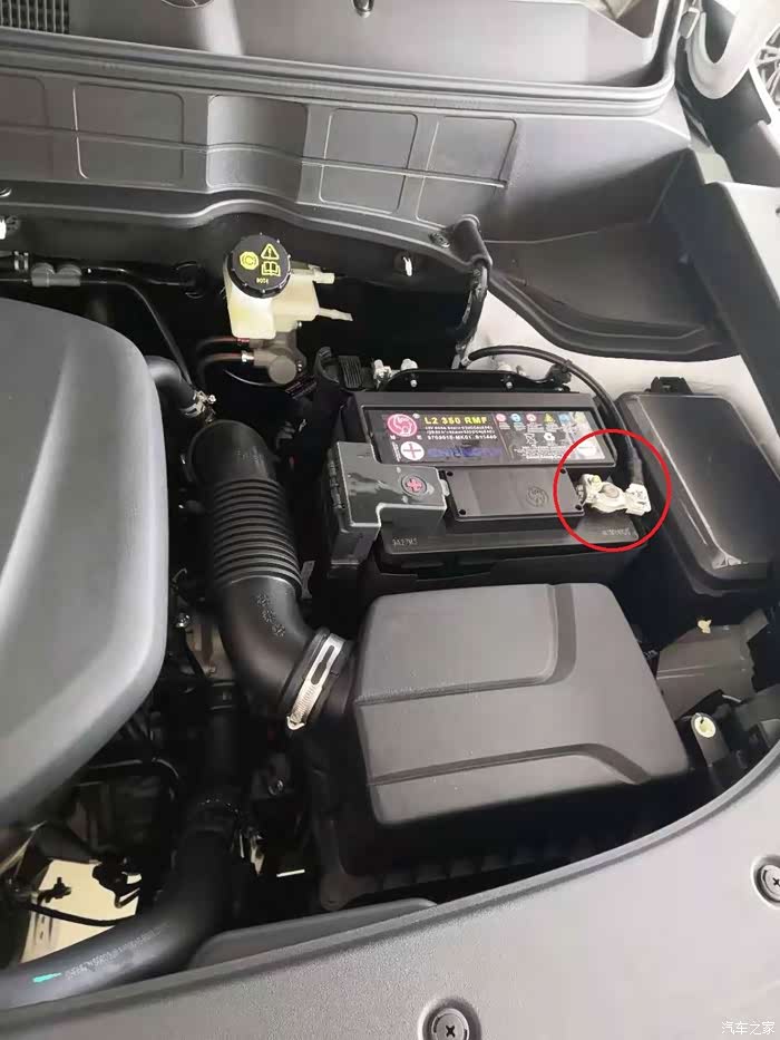

首次使用,按上图还不行的话。 就将如图所示的  电瓶负极桩头拔掉,在装上就可以了。 如果有问题也可以点击大屏上 一点通,进行在线咨询。
