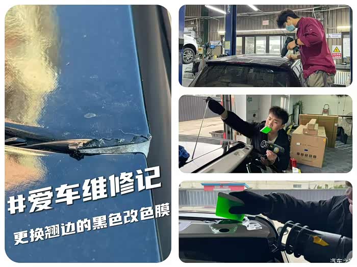

2025年11月1日,洗车后擦拭车顶水渍的时候发现车顶后尾翼附近局部出现了贴膜翘边的情况。从2024年9月提车才11个月就出现贴膜翘边情况,实属不应该。
翘边的部位,应该是贴膜时收边不精细造成的。
二、诊断过程
诊断过程很简单,直接目测或者触摸即可。肉眼直接可见车顶后尾翼附近局部出现了贴膜翘边的情况,翘边部位触摸十分明显。

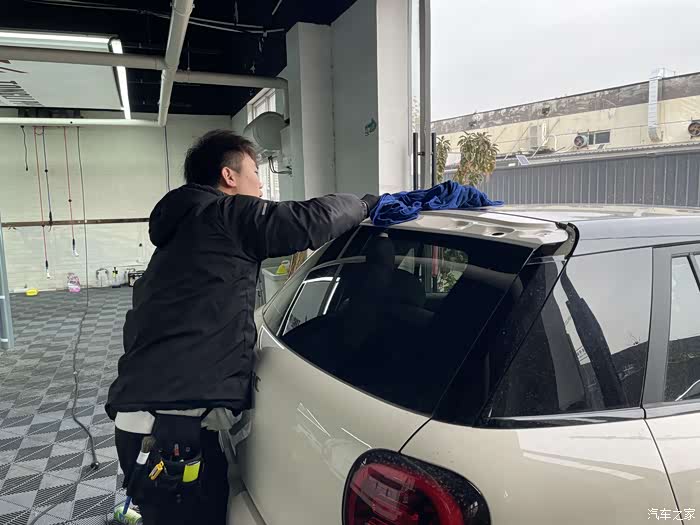

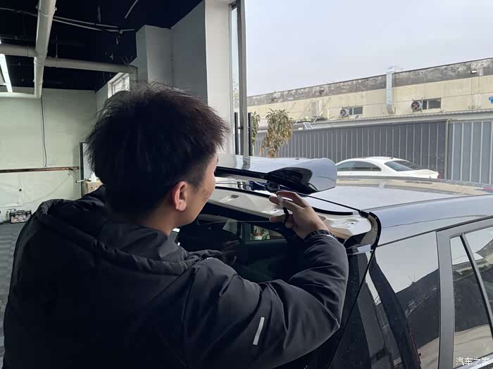

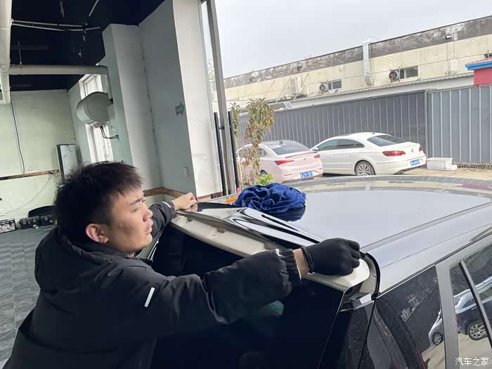

更换步骤:4S店维修技师使用热风枪软化问题部位贴膜---撕掉问题部位的贴膜---贴膜小哥卸掉后备箱顶端防尘塞---用套筒取下固定尾翼的螺母---拔掉高位刹车灯接头---取下尾翼---清理残余贴膜---使用除胶清洁剂去除残胶---清理维修部位灰尘---撕膜定位---用刮板刮膜定型---裁剪多余膜料---借助热风枪精细包边---撕掉保护膜---连接高位刹车灯---回装尾翼

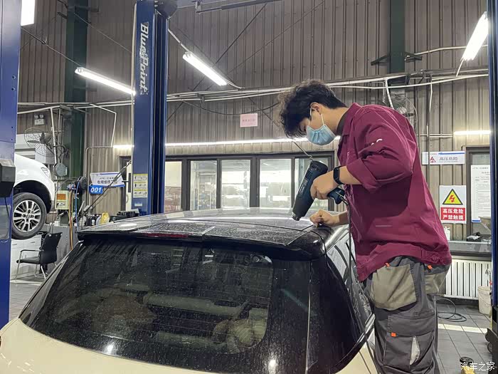

边加热边撕膜

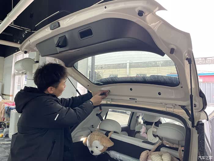

贴膜小哥卸掉后备箱顶端防尘塞后,用套筒取下固定尾翼的螺母
拔掉高位刹车灯接头

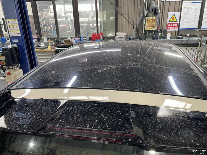

取掉尾翼后的样子,没撕掉的残膜和灰尘清晰可见。

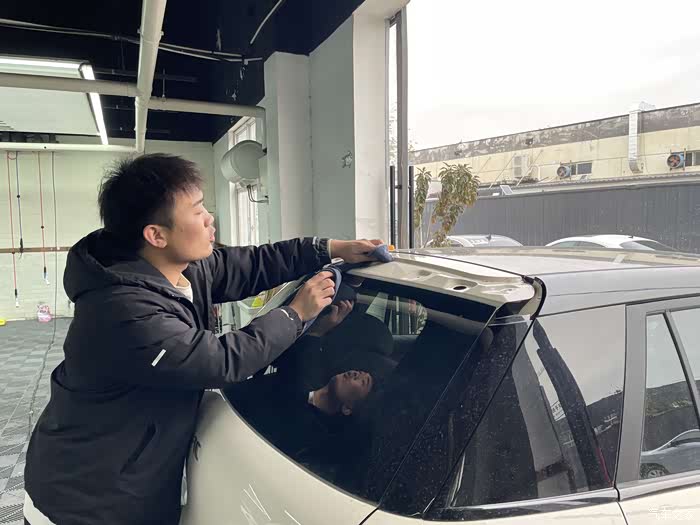

清理维修部位灰尘

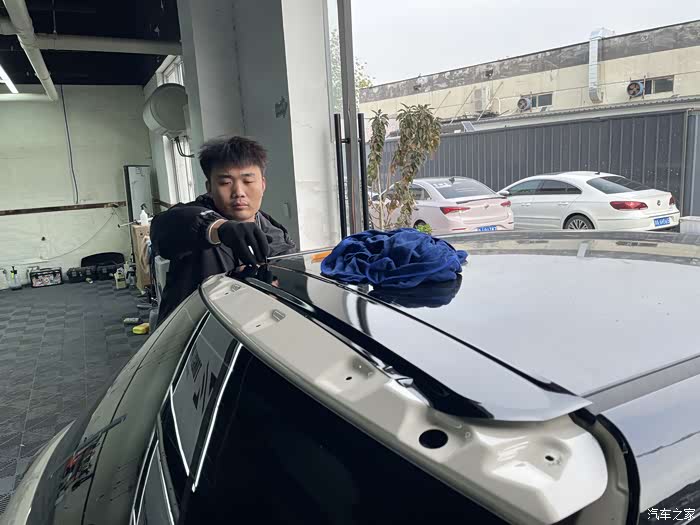

撕膜定位
用刮板刮膜定型后裁剪多余膜料
继续裁剪多余膜料
借助热风枪精细包边
