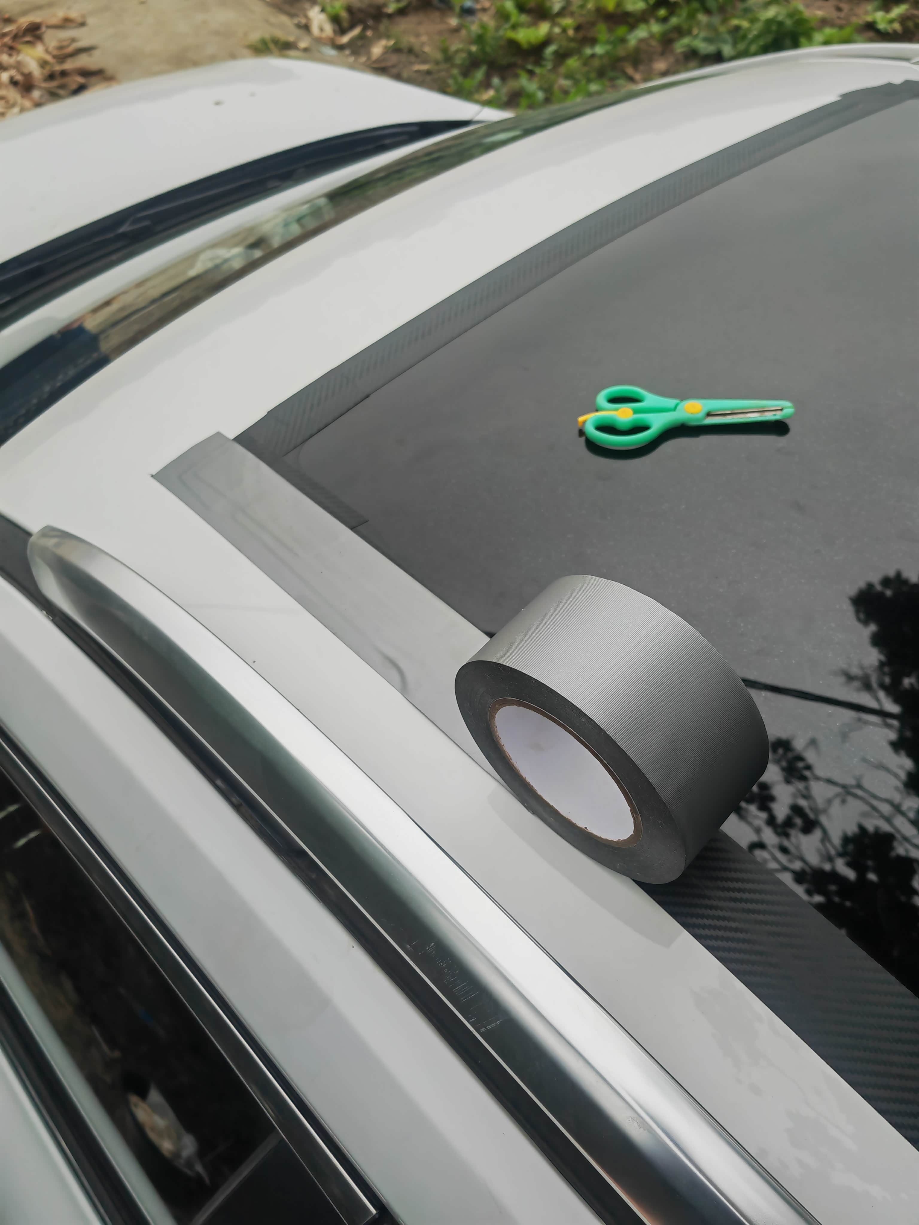

2.天窗漏水: 最近我们郑州连着下了1个月的雨,总感觉车机一股发霉的味道,而且左后地板有水,我一想,可能就是漏水了,赶紧去全车座椅,地板给拆了,烘干了一下,然后把天窗排水管更换了4条,然后固定了一下!
