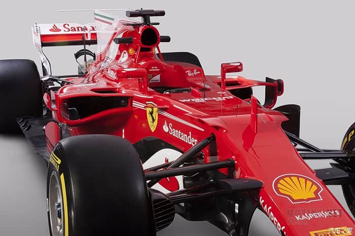

实车图片:

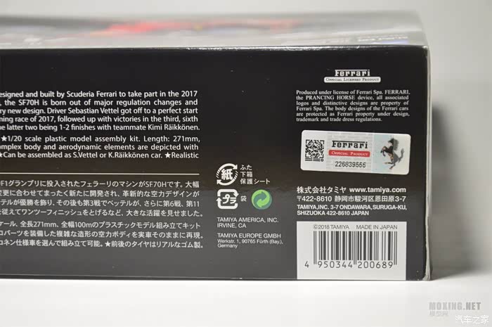

侧面的介绍:
法拉利授权标签以及套件产地。
售价5000日元

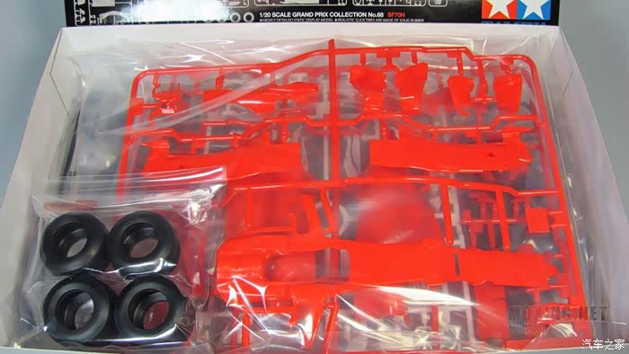

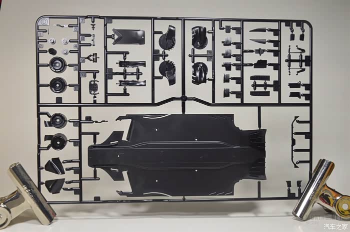

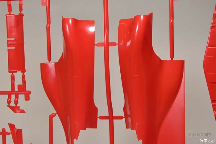

板件部分:

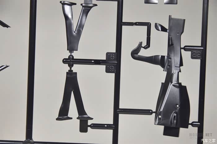

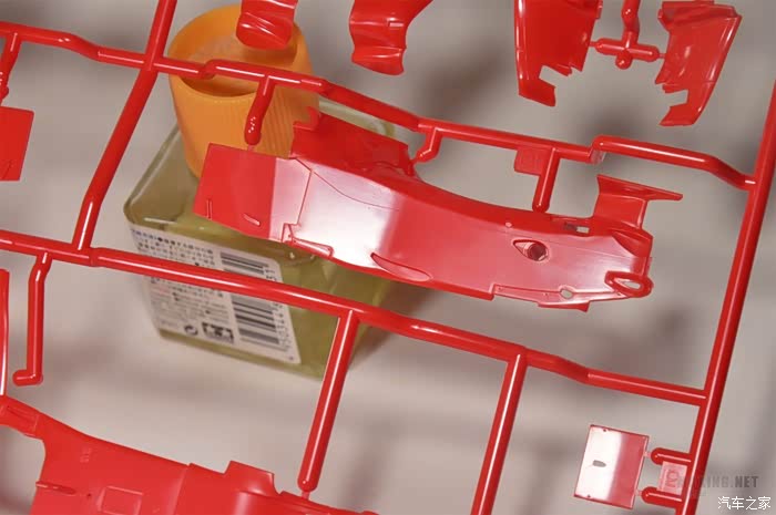

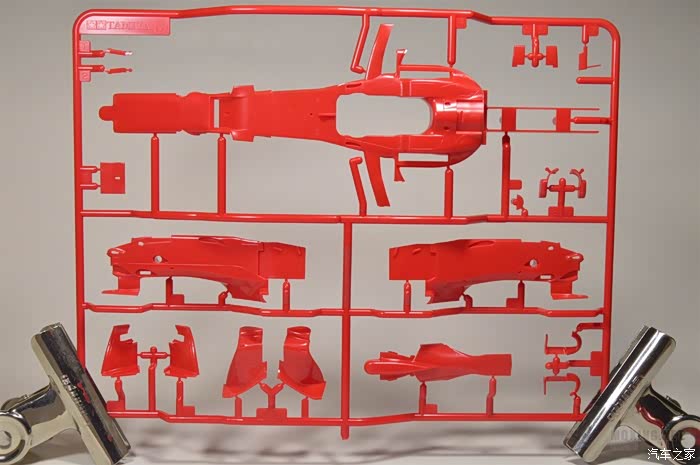

A板件:

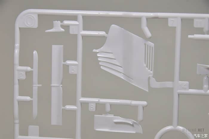

并没有做那种射出即抛光的技术了,只是普通的光滑而已。
比例模型做射出即抛光本来就是可有可无的事情。
由于刚做完长谷川的GT380,现在再看这种细节表现,基本兴奋不起来。
就这样吧,老田的基本水准,这很田宫。
当然也可能是实车就这样,毕竟F1,表面越流线,越光滑,无用的细节越少越好。

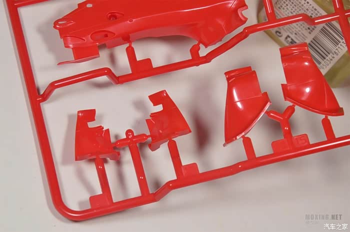

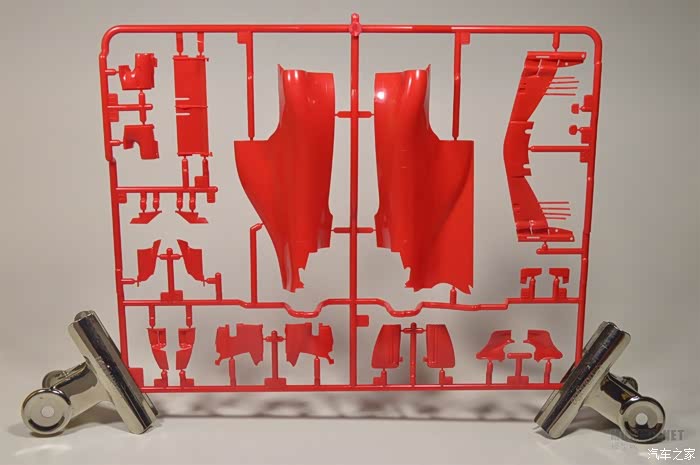

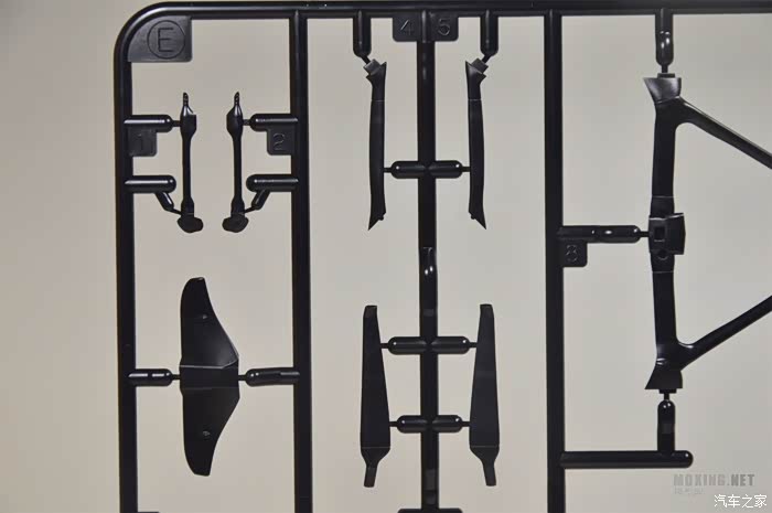

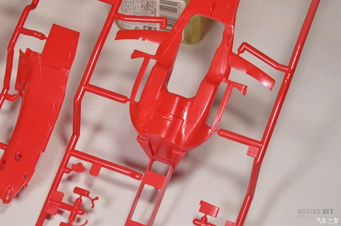

B板件:

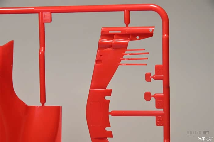

C板件:

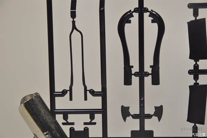

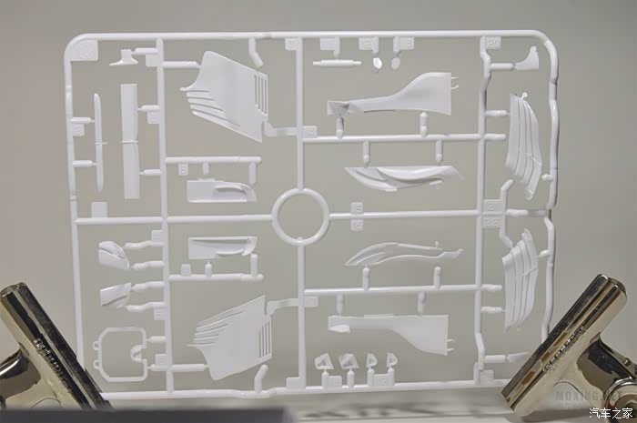

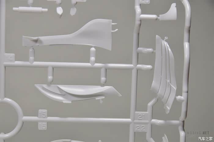

各种扰流板

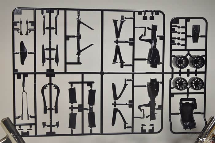

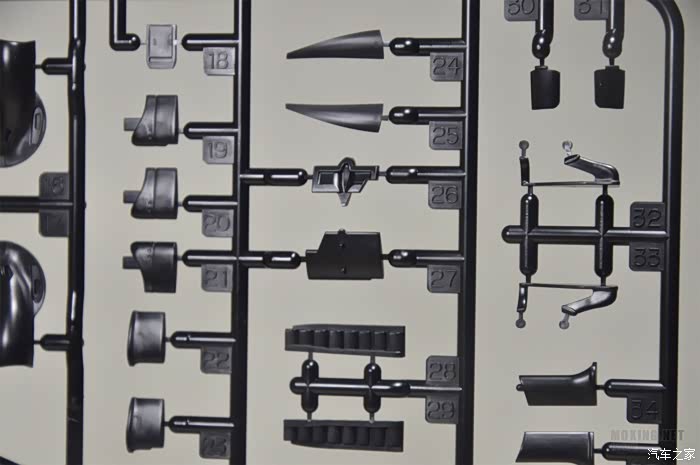

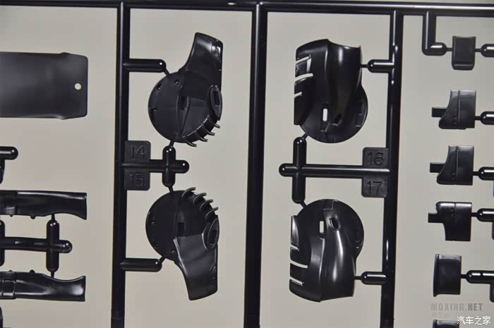

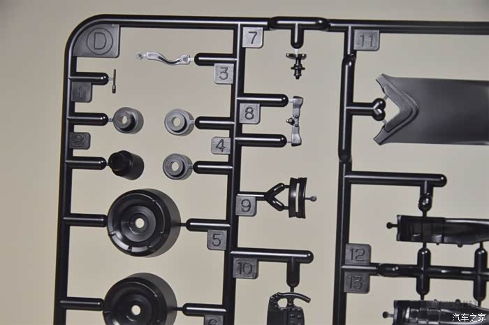

D板件:
车体底盘,传动装置等等。
细节依旧平平无奇嘛。

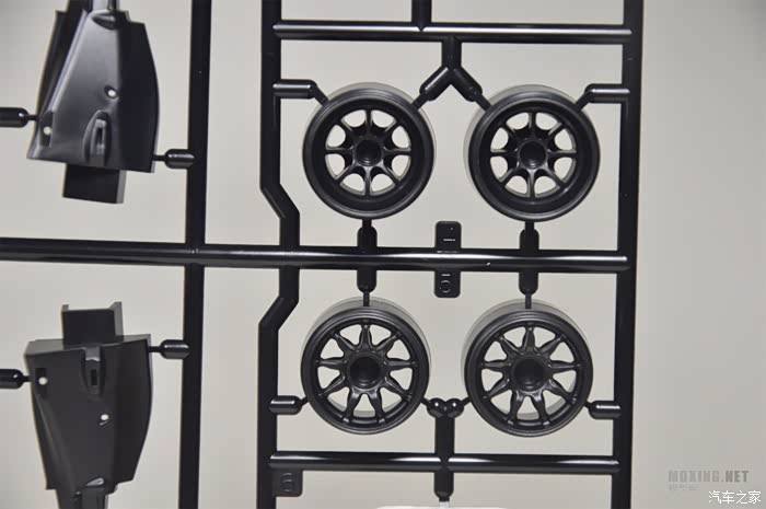

E和F板件:

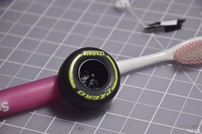

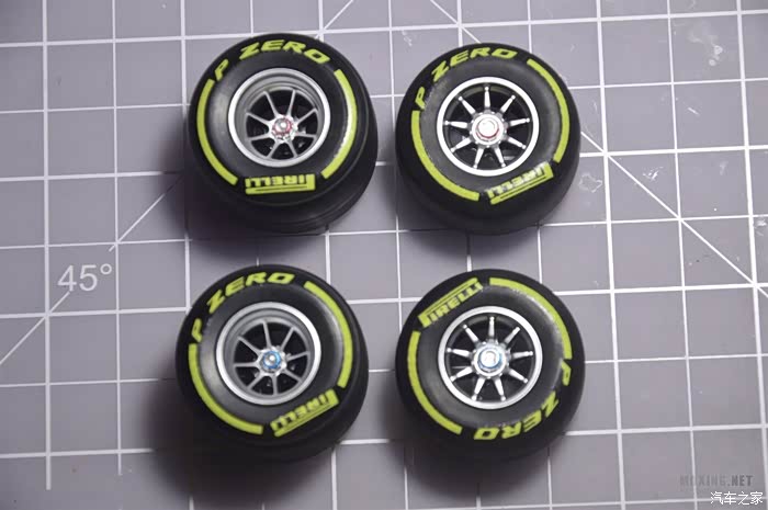

轮胎,这分模线跟二十年前的开模技术毫无二致。
这么多年过去了,橡胶轮胎开模技术依旧停步不前,老田也并不是所有事情都是业界典范。
材质也是老田一贯的吸尘力超强的橡胶。
打磨吧,狠狠的打磨吧,这橡胶质感反正不咋的,吸尘能力又这么好,再磨磨也坏不到哪去了。
这轮胎圆滚滚,胖嘟嘟的倒是蛮可爱。

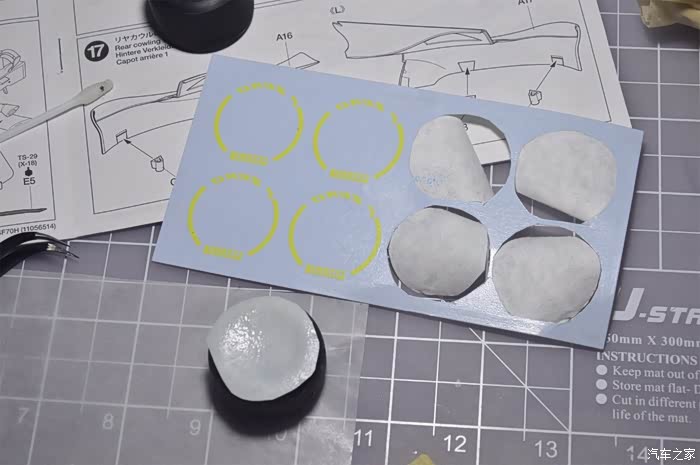

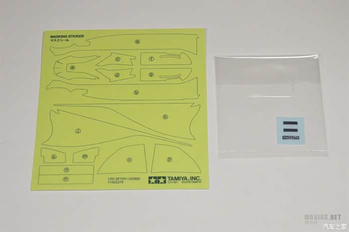

一张没有切割的遮盖纸,两张反光镜的金属贴。

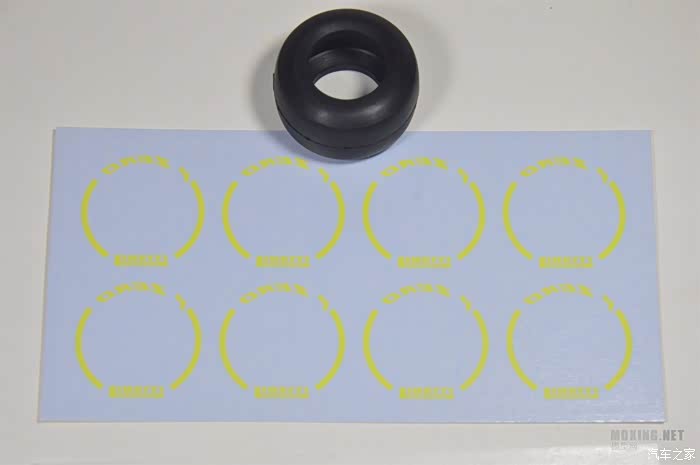

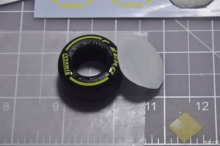

轮胎上的粘性水贴纸。
我个人还是希望配送金属漏喷更好些,因为这种贴纸操作性不好,很容易损坏,一个多余的都没有,坏了都没得替换。

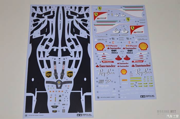

两张大水贴。
估计这台车一半时间要耗费在这两张水贴上了。
水贴是田宫自己出的,没有找C社代工也是一个小失望,目测挺厚的,到时侯磨段差要多费点功夫了。

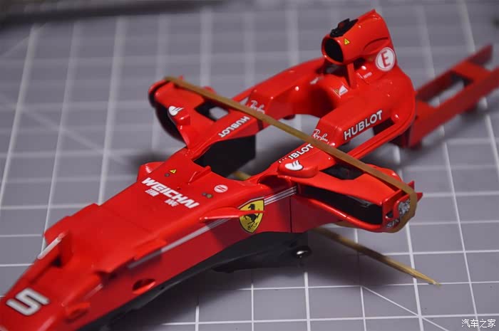

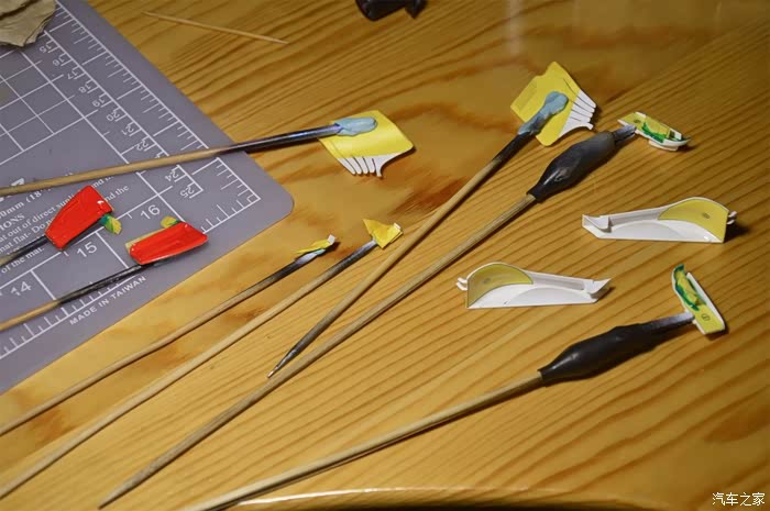

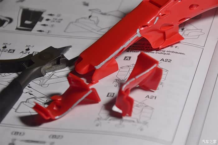

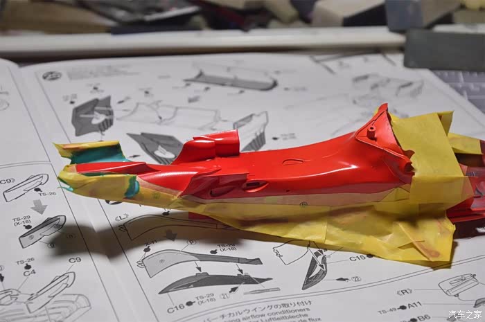

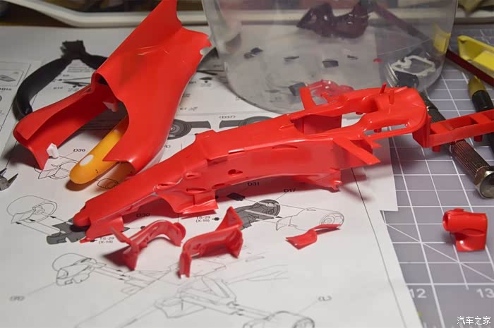

先从车壳开始做起,简单的做下无缝.
车壳部分全剪下来组装好,要根据实际情况决定哪些要先组装再上色,哪些要先上色后组装.
还要考虑到后期怎么方便打磨抛光,由于F1的车壳更复杂多变,还要考虑到喷光油时尽量不要引起漆雾粒子反弹,造成磨砂漆面.

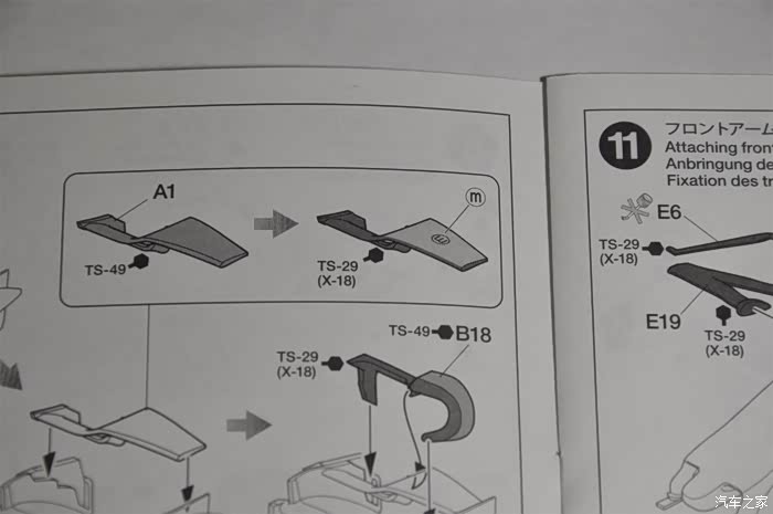

这里m号贴纸,是不是很像E,刚开始看到这里还以为老田终于出错了,最后才发现,这是为了告诉玩家贴纸的方向,才把m倒着印。
老田啊老田,想抓住你的错误可真难。

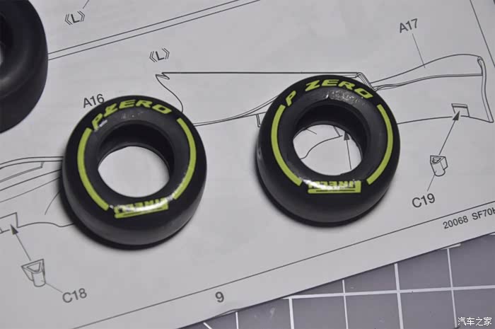

这里跟大家说一下如何粘贴轮胎水贴的小技巧。
1.尽量贴边剪裁
2.泡水
3.四周对齐
4.用手掌均匀按压
5.揭开背纸
贴得好就是这么个效果。
顺便说一下,不应该先贴轮胎水贴的,这一步应该最后做,后面会说到原因。
四个轮胎八个面,一共贴坏两张,没关系,贴坏的这两张放在车辆内侧就行了。
这种轮胎水贴是有粘性的,而且比普通水贴更薄,所以不要妄想贴上去后再微调水贴位置。
那样只会弄巧成拙。关键在于对准了一次搞定,没有回头路。

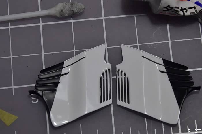

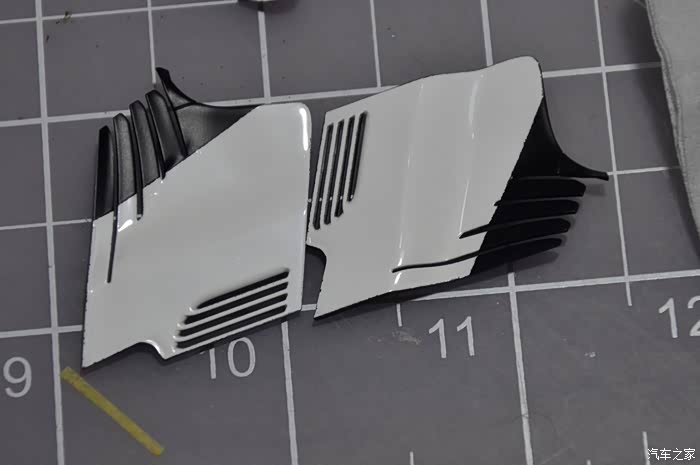

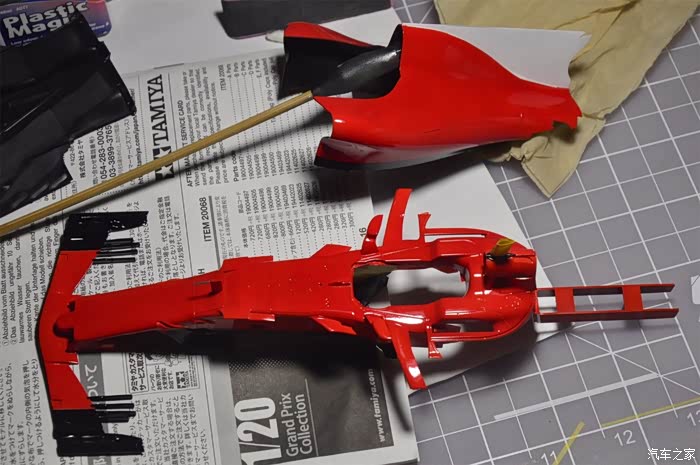

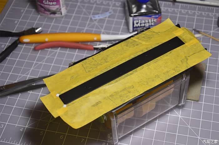

车体的遮盖分色,还好老田附带了贴纸,要不然这么复杂轮廓靠手工贴是很困难的。

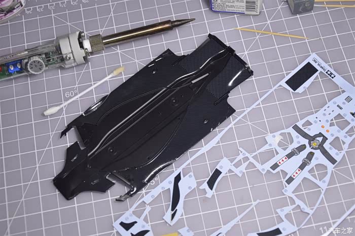

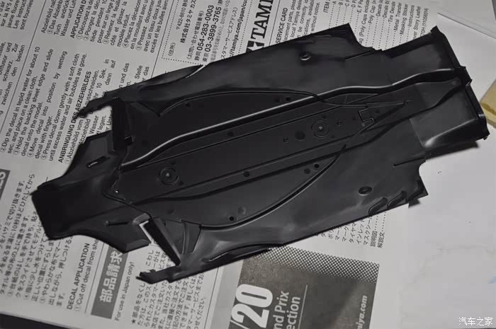

底盘这里要贴碳纤水贴的,要把一切外露的推出孔全打磨掉。
面漆分色完工。并且喷上第一遍光油。
由于车壳表面实在过于复杂,为了减轻后期打磨抛光的难度,我一共打磨了两遍橘皮。
第一遍喷完光油后,就打磨了橘皮,然后再贴水贴,喷光油,再打磨橘皮和水贴段差,再喷光油。
一共三遍光油,如果一切顺利的话,这第三遍光油应该是比较光滑的了。

如图:这是打磨第一遍光油后再贴水贴。
在等光油干的时侯顺便把底盘分色做了。

底盘的碳纤贴完,还是推荐电络铁+沾水棉签大法。
具体操作也很简单:
电络铁加热至200度以上,用沾水棉签往上怼,然后利用棉签的热量快速抚平水贴,使之贴合。
田宫本次的水贴很不错,毕竟是新出的套件,水贴没有老化,劣化,脆化。韧性不错,就是白边略大。

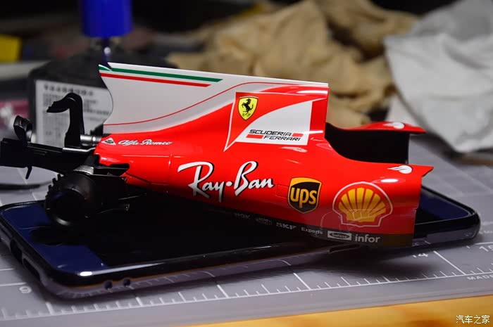

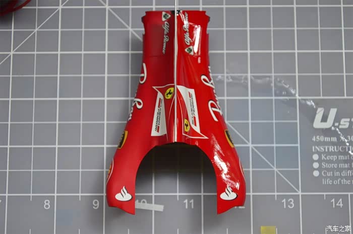

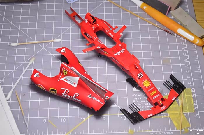

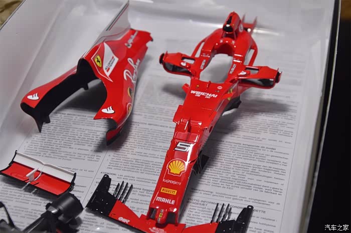

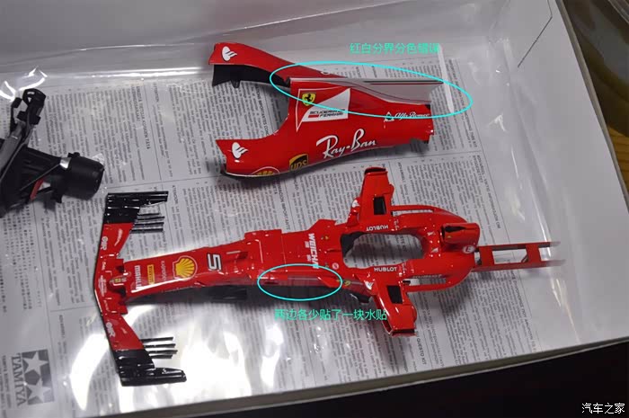

车壳三遍光油喷完,还没有抛光。图片中的光油已经干得差不多了,只是还没有完全硬化。
我不能拿刚喷完光油的状态拍照,光油刚喷完时漆面是非常光泽平顺的,虽然很好看,但不是真实状态。
这里车壳已经翻车了,两处错误,少贴的水贴倒也好说,这个分色错误是没法修正了,即便我重新喷上红色,难免会有色差和段差。
而且本次我依旧使用盖亚魔幻红,这种红是半透明的,重新喷色覆盖后又想没有色差基本不可能。
还是不够仔细,没有仔细看说明书,总觉得自己是老司机了,还需要看说明书?
特意把自己犯的错写出来也是为了让看过这篇***的朋友不要在同一个地方翻车...
让我欣慰的是这个漆面光泽感总还算说得过去,后期抛光打个蜡啥的,应该可以更好。

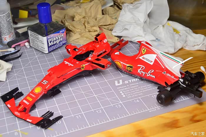

两片车壳抛光,再洗干净,很好,又是三四个小时过去了。
抛光时发现有些地方依然没有完全硬化...还好没翻车。
老实点再给它一点时间硬化吧。
做这货我感觉就是一直在翻车的边缘试探。
这里再次小翻车一下。制作顺序错了,由于先把水贴贴在轮胎上了,后期安装时,橡胶的挤压变形使得上面的水贴也碎了。
正确的做法应该是最后一步再贴轮胎水贴。
碎的那一面全放在内侧了,外侧还算破损不严重。

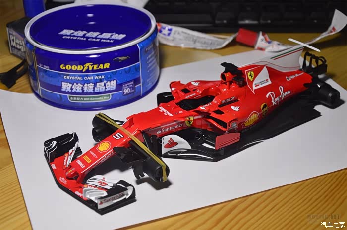

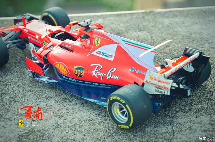

最后一步,整体上一层车蜡。

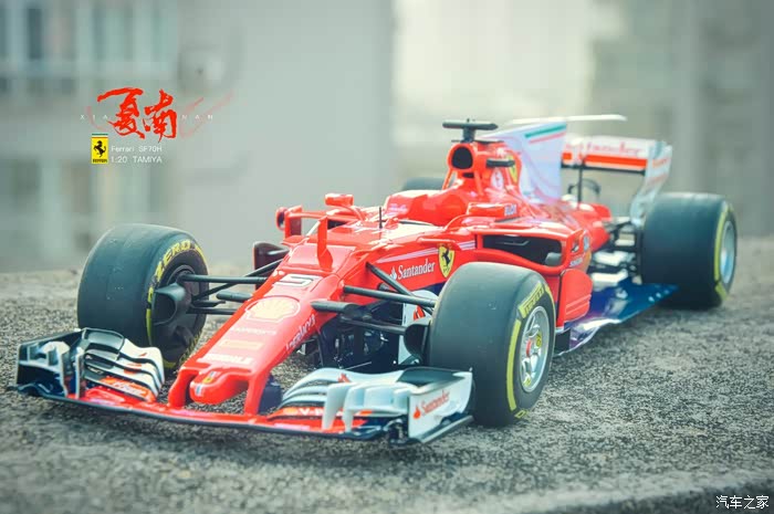

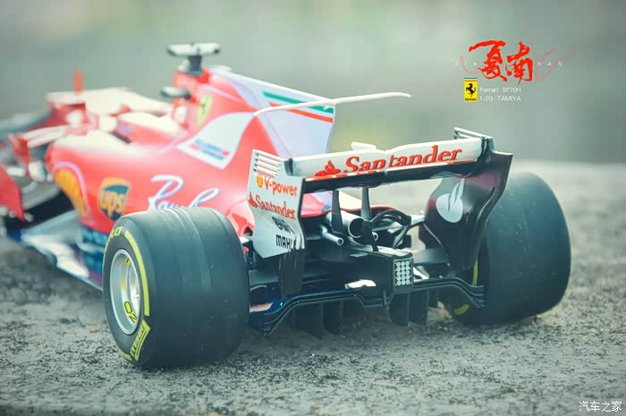

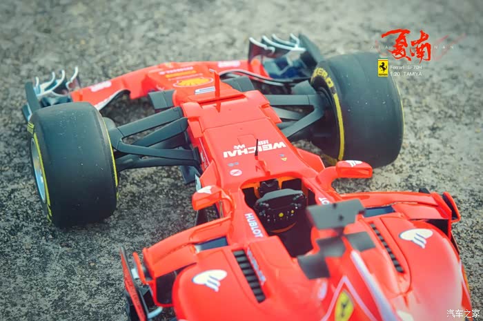

至此,心里的石头终于落地。虽然翻车不断,但完成品仍然让我自己满意。

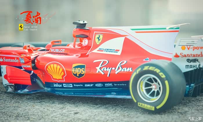

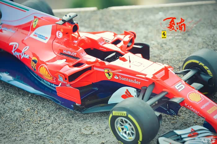

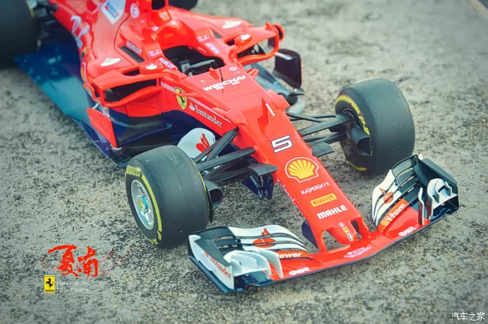

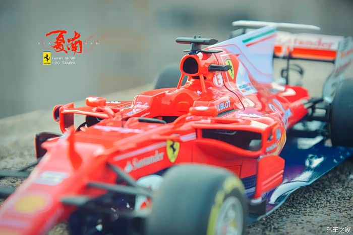

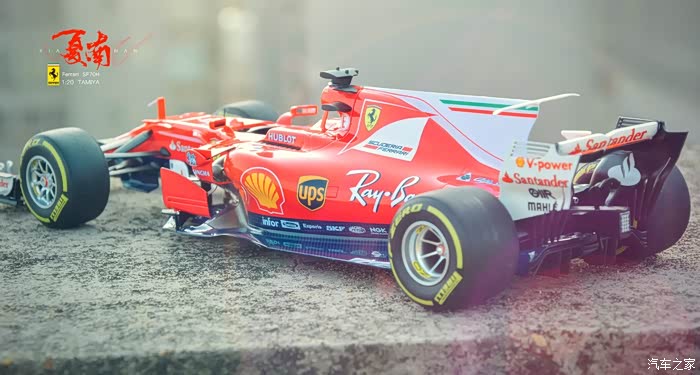

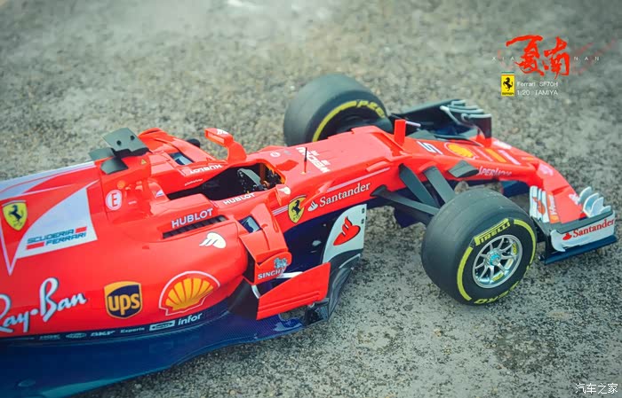

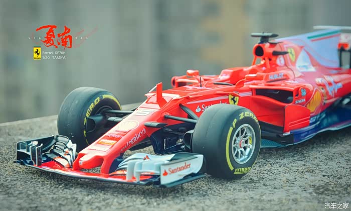

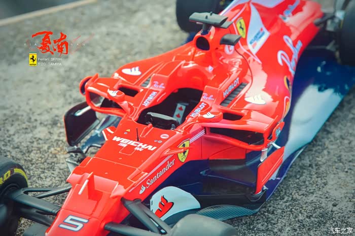

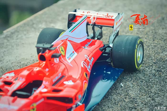

最后放上成品照。
拍摄时间:下午五点左右
地点:小区天台
