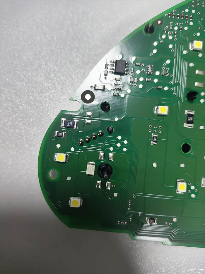

起因是时速表有一个灯珠会闪烁,其他功能都正常换整个仪表心疼,打开仪表壳发现是两脚灯珠,在TB买了二十来颗(实际只要20颗),怕有坏珠浪费时间就多买了几,,换上后问题解决,新的灯光亮瞎眼调到最低舒服一点。

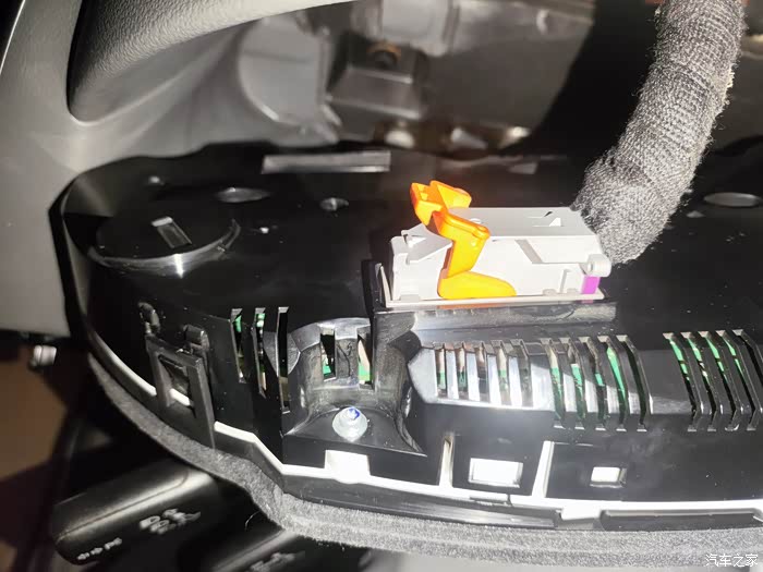

下拉方向盘抠出防尘套,拧开两个六角螺丝再抠出仪表盘,看到插头黄色往上拉断开连接拿出仪表盘。

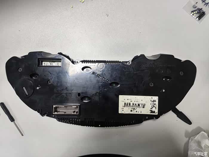

拧开8颗内六角螺丝,撬开卡扣(小心点塑料容易断)。有工具的用工具起开表指针,没有的水温转速时数逆时针旋转、油针顺时针,旋转的同时往上拔就可以卸掉。

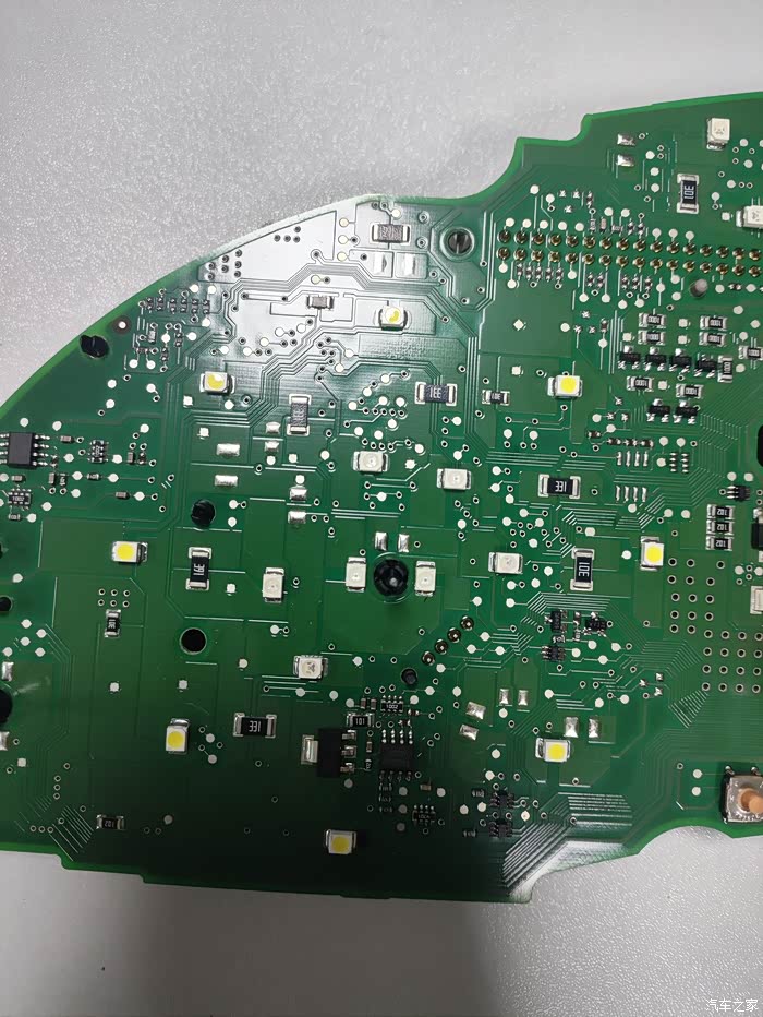

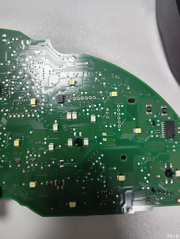

更换灯珠,有热风枪的话最好一次可以卸掉,没有的话普通电络铁也可以一次卸一头。扁的络铁头对着灯珠往上挑就可以,温度300度以下别太高(普通络铁焊之前温度到了要断掉电源,怕有电流损坏仪表)。内圈的是故障灯珠外圈的仪表灯珠,开焊前要拍照起来以防忘记灯珠两极位置。全部更换完成后把指针对七八点位置压下慢慢的逆时针转到仪表刻度表,扣上卡扣别上螺丝上车试一下指针,不对再重上一步调到准位置(水温的要启动发动机七八分钟到90度调最准)。
