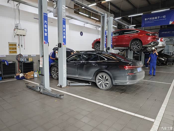

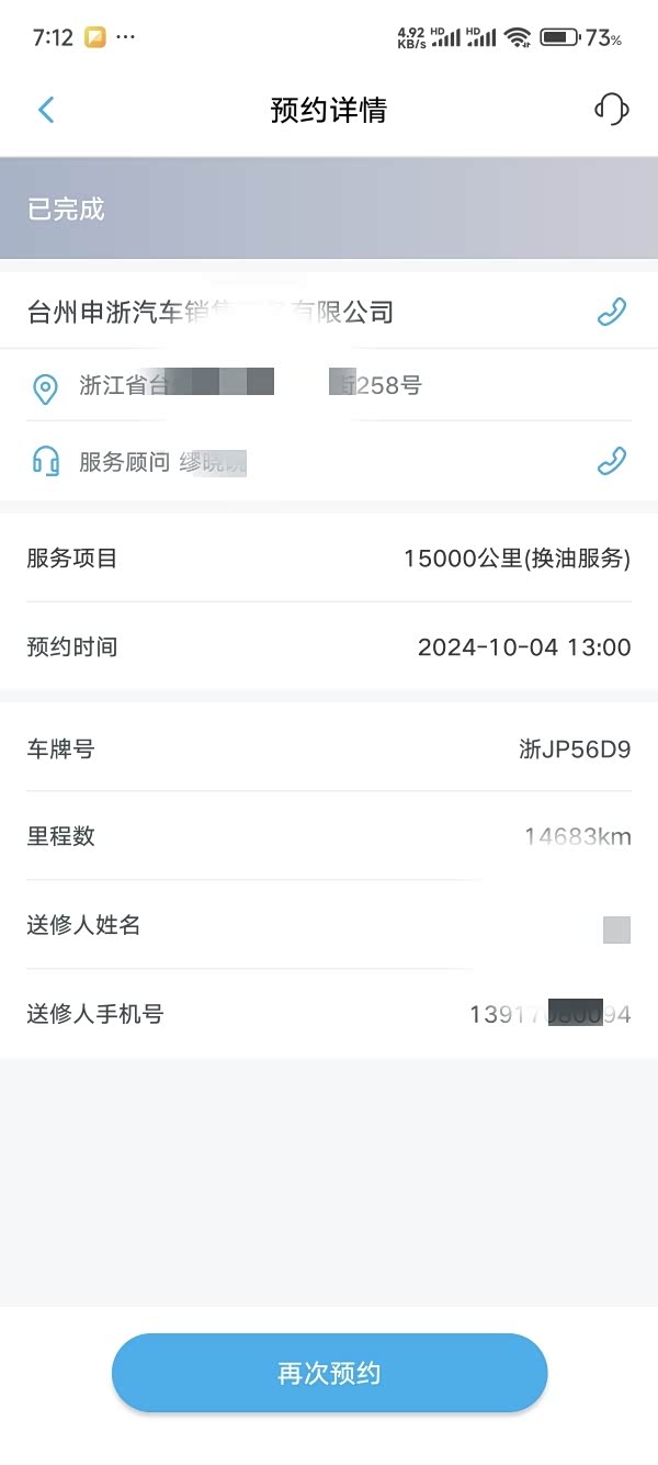

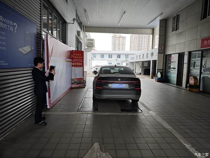

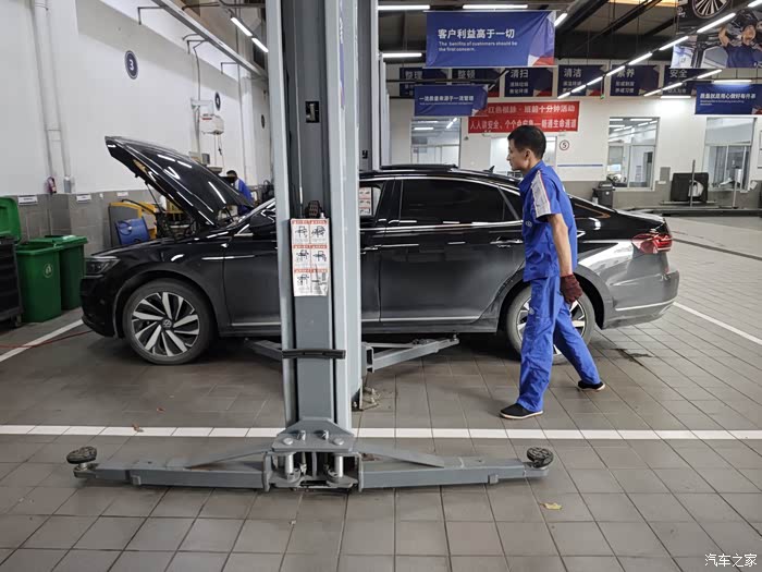

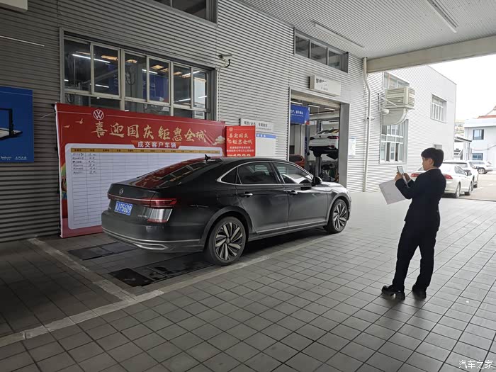

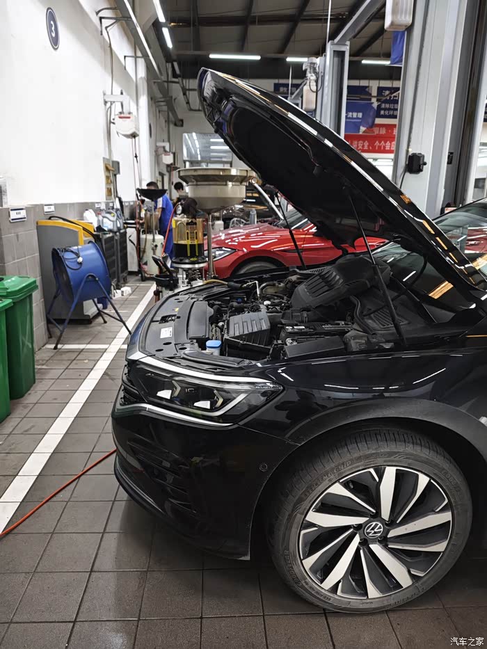

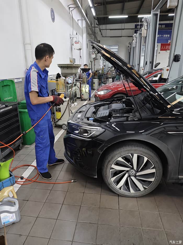

我提前两天在 APP 上进行了预约,预约时间为 10 月 4 号下午。当我依照预约时间抵达时,现场人并不多,无需排队等候。售后顾问快速登记了简单信息并认真检查了车子外观后,便将车辆交由维修师傅开进车间。
APP预约还是很方便的
按时到底4s店,就一辆车子在前面
售后顾问检查车子
换个角度,有个小剐蹭都被看出来了
保养项目和步骤

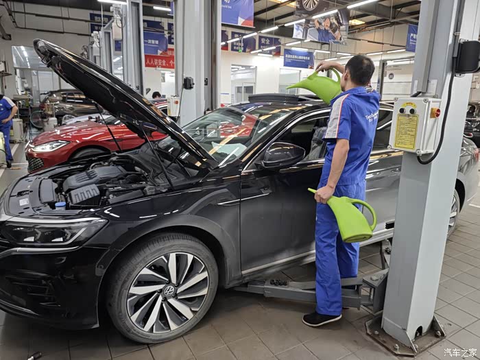

1. 外部检查:
维修师傅首先对车辆的外部大灯进行了细致入微的查看,检查其是否存在划痕、破损等明显损伤。接着对喇叭进行测试,确保其声音清晰、响亮,无任何异常。随后又对雨刷进行检查,观察雨刷的胶条是否完好,运转是否正常,有无卡顿或刮不干净的情况。

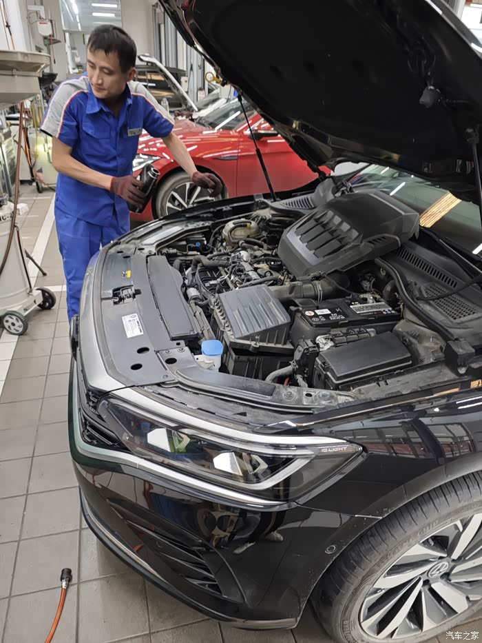

2. 发动机机舱检查:
维修师傅仔细查看机舱内的油管、水管及其接头的状况,认真排查有无渗漏、老化等潜在问题。同时,对电器线束也进行了全面检查,确保其连接牢固、无破损,以保障车辆电路系统的稳定运行。此外,师傅还对空调电子风扇、发电机皮带等进行了细致检查,不放过任何一个可能影响车辆核心部件可靠性的细节。

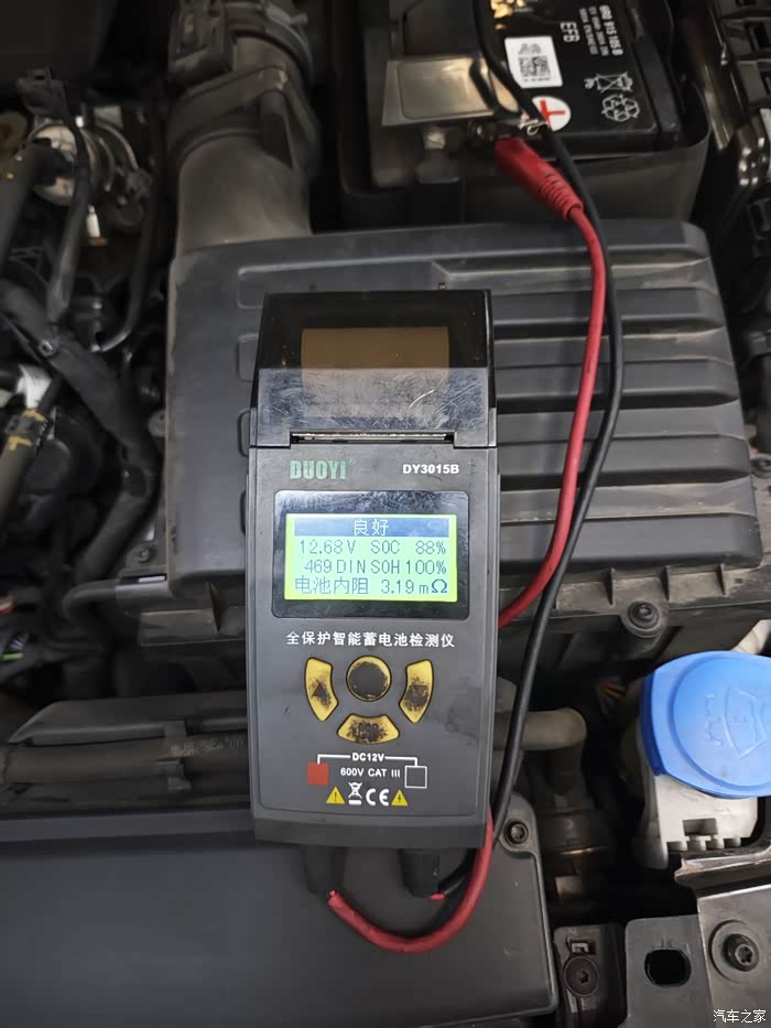

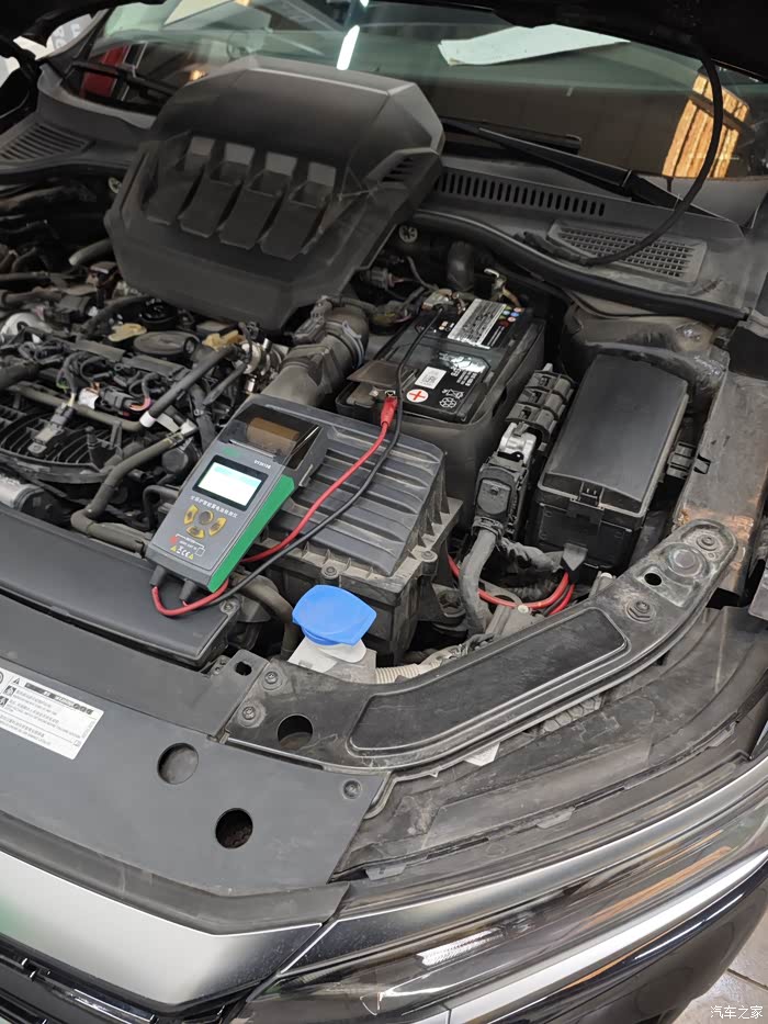

3. 电瓶电量检查:
维修师傅使用专门的电瓶检测仪器对电瓶性能进行了全面检测。通过这样的检查,可以有效避免在关键时刻出现电力不足的情况。由于我平时没有使用自动启停功能,所以电瓶检测下来没有什么大问题。这也让我更加放心,同时也意识到合理使用车辆功能对电瓶寿命的重要性。

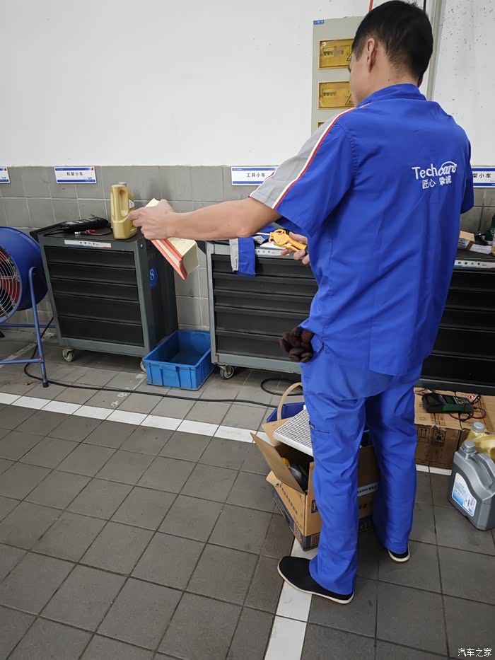

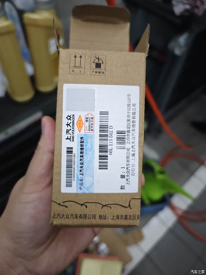

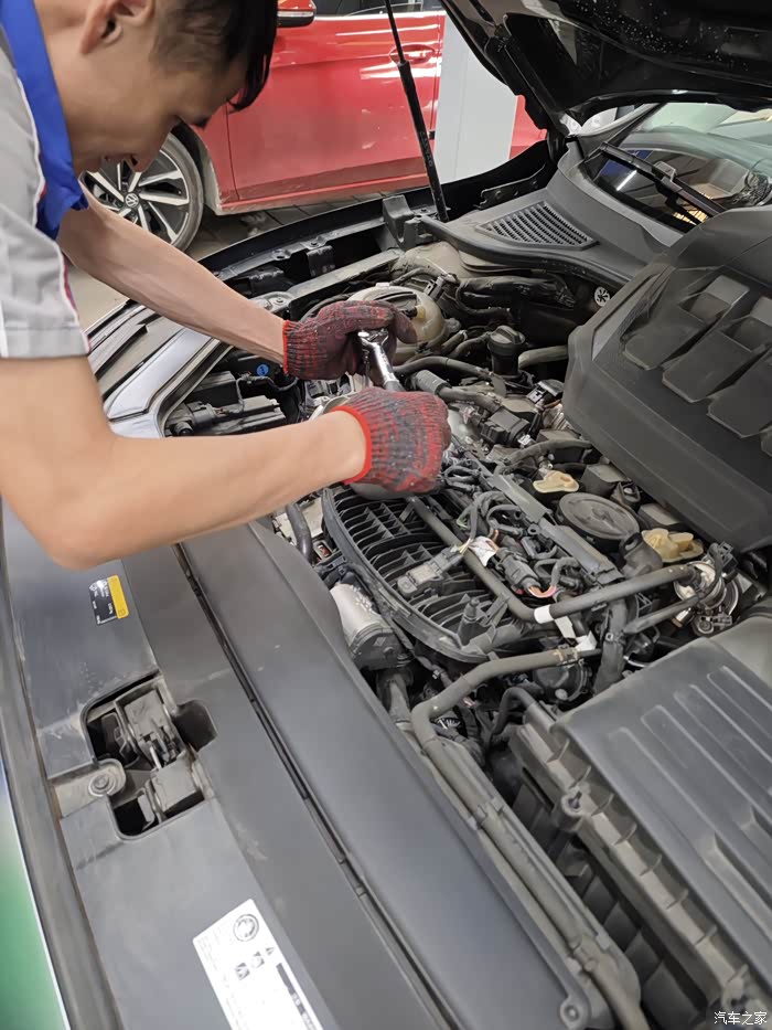

4. 更换滤清器:

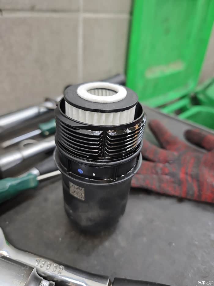

趁着放机油的间隙,将旧的机油滤清器拆卸下来,此次更换的是上汽大众指定的原厂滤清器。滤清器就如同汽车的一道坚实屏障,能高效地过滤杂质,确保进入发动机等部件的空气或液体纯净无杂。在此需特别注意一点,安装时的扭矩务必严格按照说明书的规定进行操作。

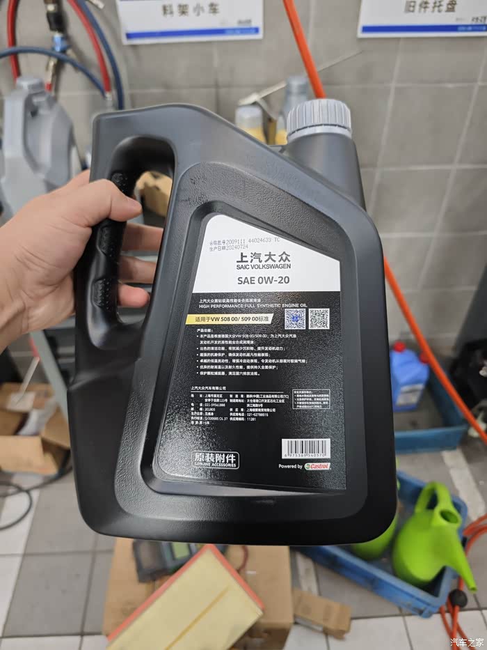

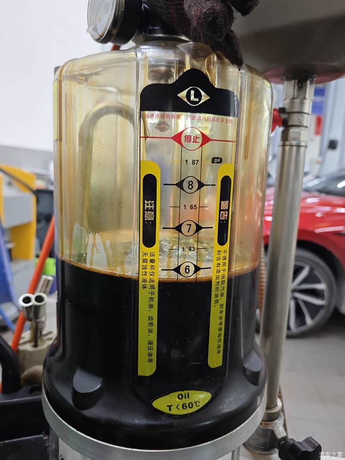

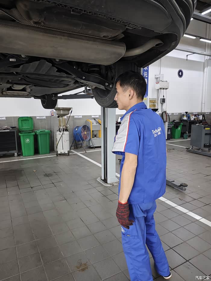

5. 更换机油:

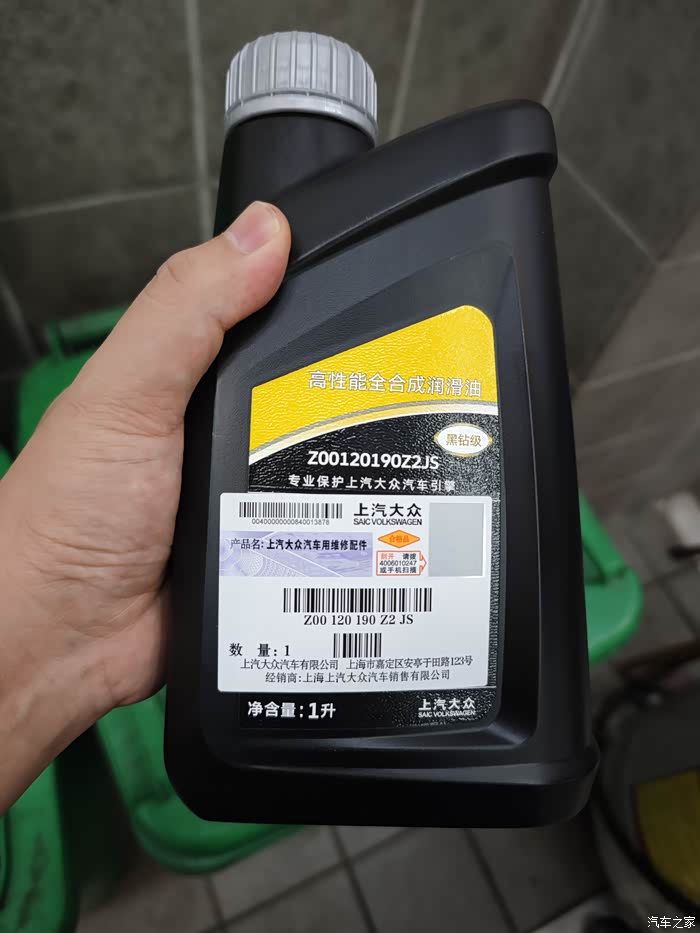

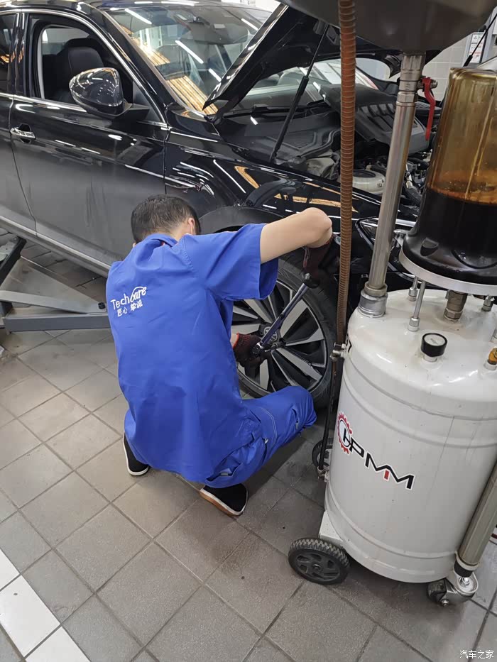

本次保养的放油方式采用的是抽取方式。一开始我还担心抽取不干净,但结果却出人意料。抽完之后,我查看了一下量筒,竟然整整抽出了 5.8 升的旧机油。此次保养,我依旧选择升级为全合成黑钻机油。全合成机油的优势十分明显,在低温状态下具有卓越的流动性,在高温环境中又能给予强大的润滑保护,并且还非常清洁。一万公里保养一次,主要是省心。

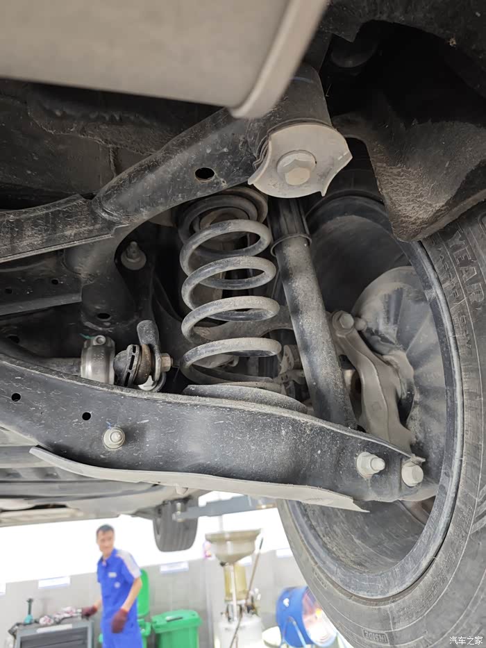

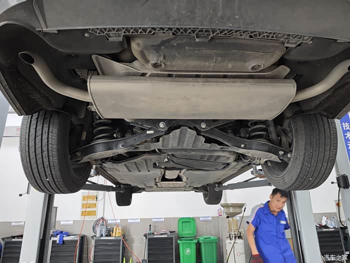

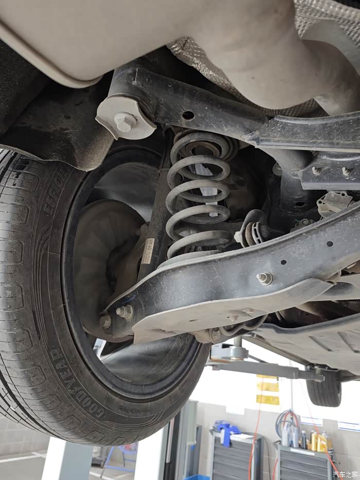

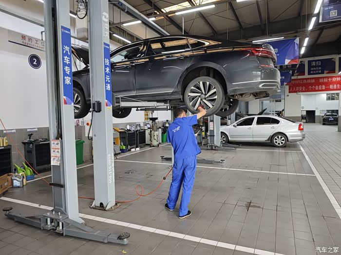

6. 检查悬挂系统:
这个检查项目颇为丰富,涵盖了前后减震器状态及减震缓冲块、半轴内外防尘套状态、方向机防尘套、方向机内外球头、下臂球头、吊杆球头、后部平衡杆链接球头以及所有胶套的技术状态等多个方面。悬挂系统在车辆的行驶舒适性和操控稳定性方面发挥着举足轻重的作用,任何一个部件出现问题都可能影响驾驶体验。

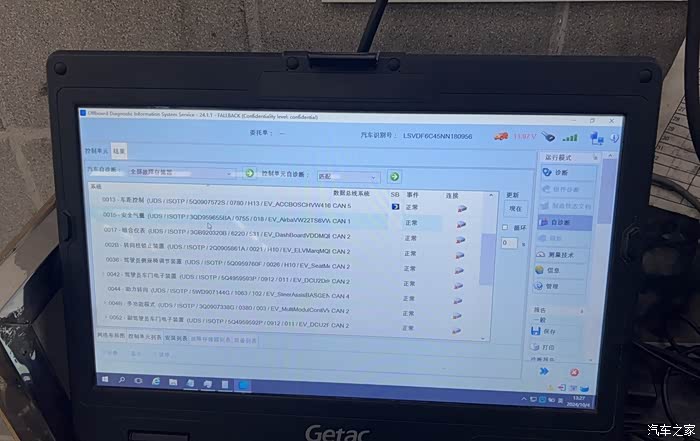

使用电器故障诊断仪 VAS6150B 对电器故障存储器进行仔细检查,以确保车辆的电子系统既无潜在故障,也不存在 DTC 故障码。同时,维修师傅还叮嘱我尽量不要去刷隐藏功能,以免引发不必要的问题。隐藏功能的刷写可能会对车辆的电子系统稳定性产生影响,甚至可能导致一些不可预见的故障出现。

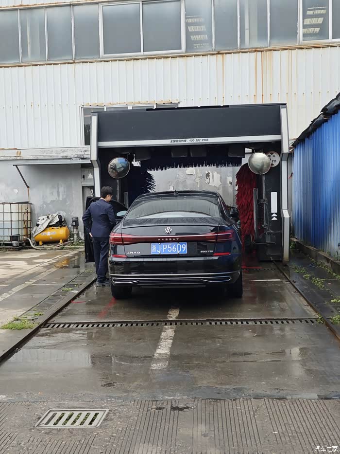

尽管当天细雨绵绵,但售后顾问依然将我的车子清洗得一尘不染。不得不说,他们的服务态度极为敬业,必须给予五星好评。

1. 原厂滤清器1个
2. 全合成黑钻机油6升

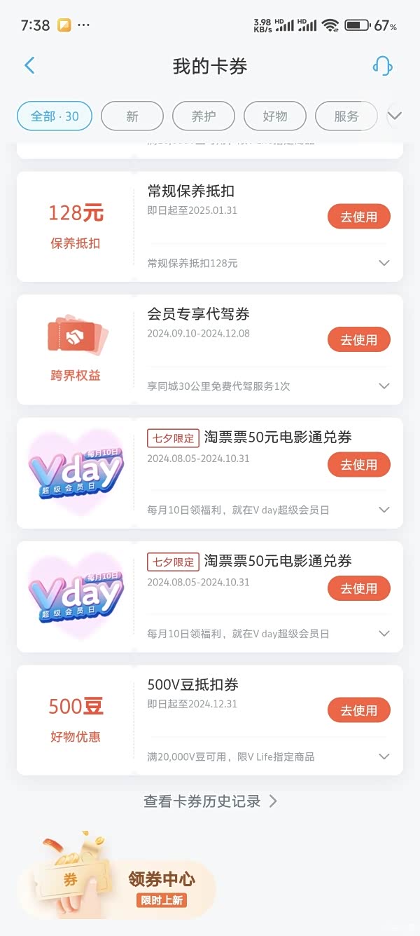

保养费用:840元,实付金额0元
因为买车时我购买了四次保养的套餐,花费了 2800 元,所以单次基础保养为 700 元。此次升级全合成黑钻机油补了 268 元差价。幸运的是,保养券抵扣了 128 元,又用 14000 厂家积分抵扣了 140 元,算下来这次保养共花费 840 元,但实际没有产生费用。
