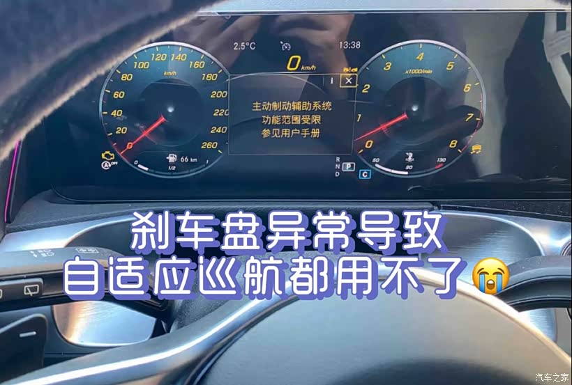

①车辆出现的问题&症状;最近停车的时候都会发出异响的声音,大概持续5-6秒的“吱吱”声,声音来源似乎位于车辆后部或底盘下方,而且这个异响导致自适应巡航都无法打开

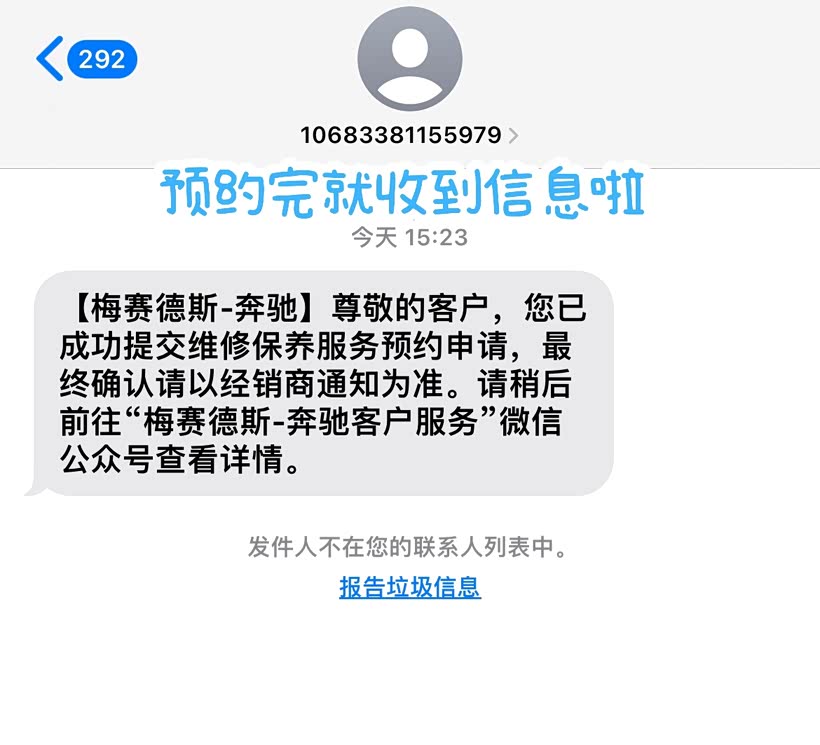

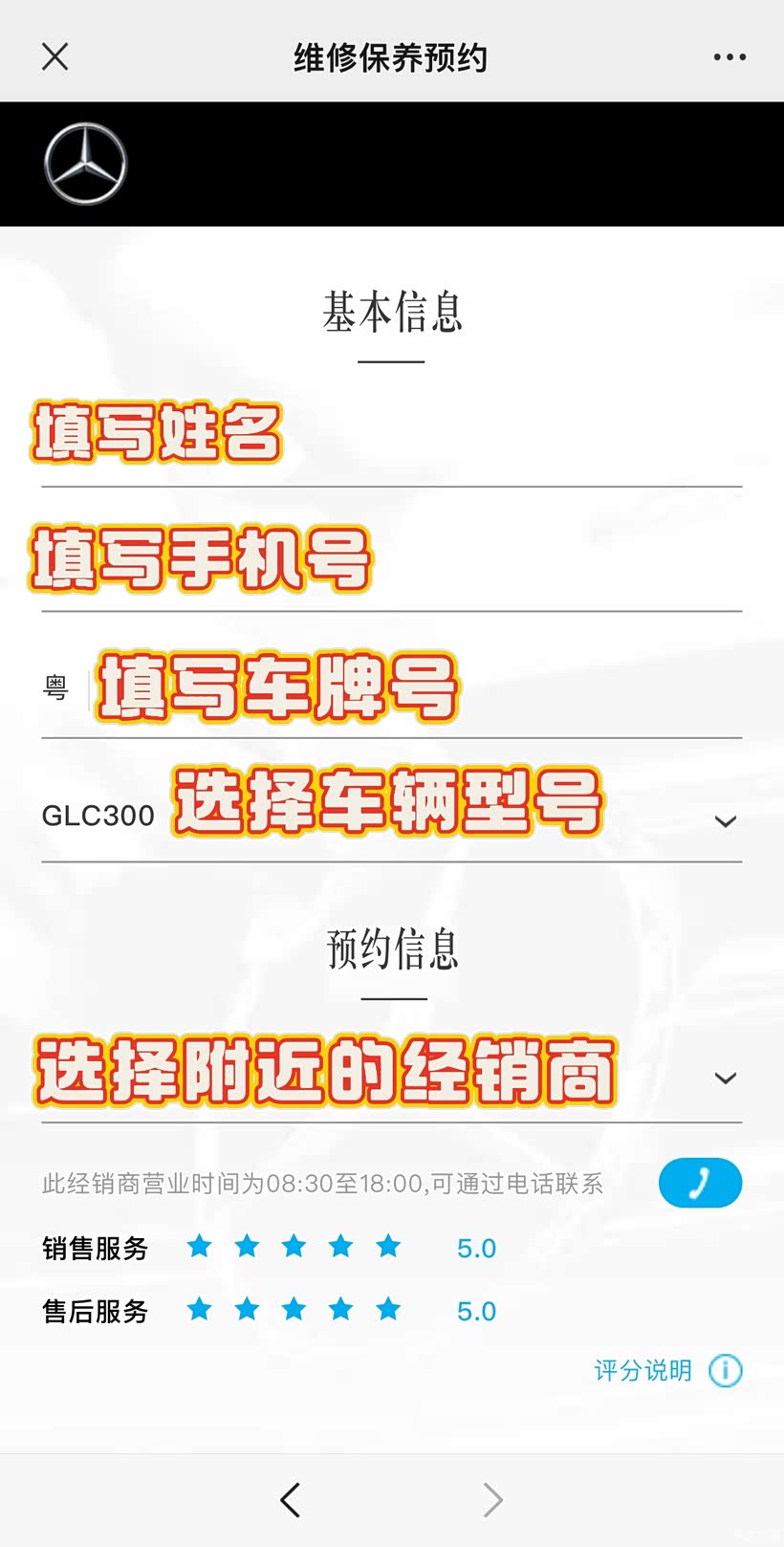

②问题出现的时间&频率:起初声音较小且频率不高,但近期声音逐渐增大且每次停车几乎都会发生,吓得我马上联系奔驰售后预约时间将车辆送至奔驰授权服务中心进行进一步检查(已附上预约流程)

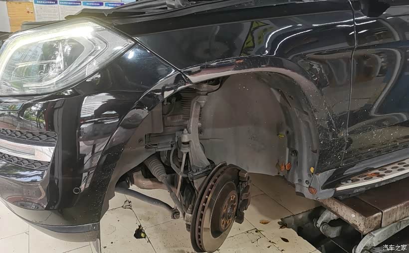

车辆问题&诊断过程:首先技师使用车辆自带的故障诊断系统进行了检查,但并未发现任何与异响直接相关的故障代码,接着技师通过多次模拟停车过程,并仔细聆听声音来源,初步判断异响可能来自刹车系统,随后,技师使用举升机将车辆升起,对底盘、刹车片、刹车盘及减震器等部件进行了详细检查,经过仔细检查,终于发现了“罪魁祸首”,原来是刹车片磨损不均匀,且刹车盘表面有轻微划痕,导致异响的主要原因

①问题解决方法:更换刹车片与刹车盘,由于刹车片磨损严重且刹车盘受损,决定同时更换后轮的刹车片和刹车盘,技师问我想要配对哪种配件?真的真的,奔驰你不要太过分,一个小小的原厂配件就要4k左右,真的不要太贵了吧!但也有便宜的,技师推荐我可以在网上看看配件,1.5k-2.5k左右的也有,但还是觉得原厂配件会好一点,毕竟以后保修什么的也会方便一点,最后选用了原厂配件,确保与车辆完美匹配
采取的步骤:拆卸旧片,安装上新的,对刹车分泵进行了二次检查和调整,确保刹车片能够完全回位
②使用的工具和零件:螺丝、刹车盘、刹车片等专业工具
③解决问题后的结果:换上新的零件后,技师进行了多次路试和停车测试,确认异响已完全消除,刹车性能恢复正常
