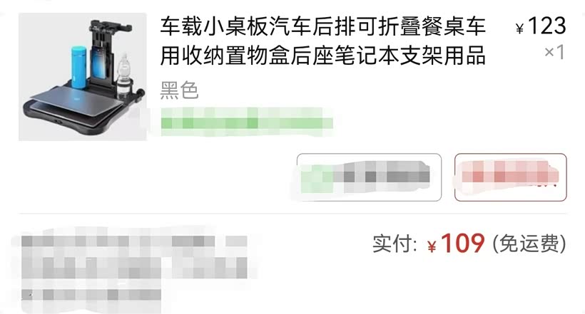

此次的小桌板购于网络,原价123元,使用优惠券价格优惠完是109元包邮到手。
商品购买109元,产品宣称可折叠,这也是我当时选择它很重要的一个原因。

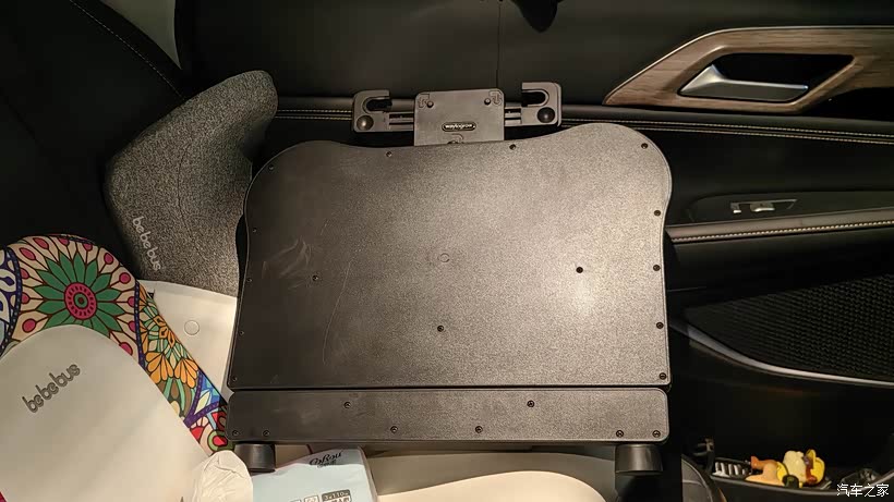

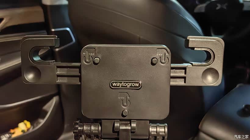

物品清单是一体式小桌板,加一些固定零件,两根绑带。支持个人手动安装,不需要额外使用工具。
小桌板是一体式的折叠设计,剩下的是一些附件。

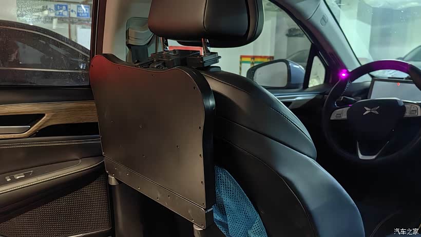

这款小桌板的特点是平时不用的时候可以折叠收纳在前排座椅后面,不影响后排乘客乘坐车辆。用的时候锁扣打开就自动落下来了,刚好用于车内吃饭办公等事项,十分方便。
平时不用的时候可以折叠起来,完全不影响后排乘客落座。

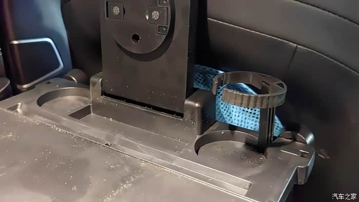

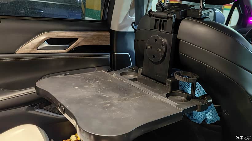

第一步就是先将绑带固定在前排座椅背部,第二步将一体式小桌板打开呈90度角度,测量好位置,将底部支撑旋钮旋出抵住前排座椅靠背,这个角度和位置就是安装好以后平时使用时的最佳位置。第三步抵住这个位置后,用绑带绕过旋钮后收紧固定住小桌板。安装就完成了,不用的时候折叠上去,将旋扣卡住小桌板,开关推过来锁住就可以了。

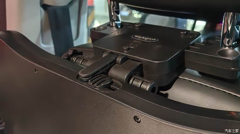

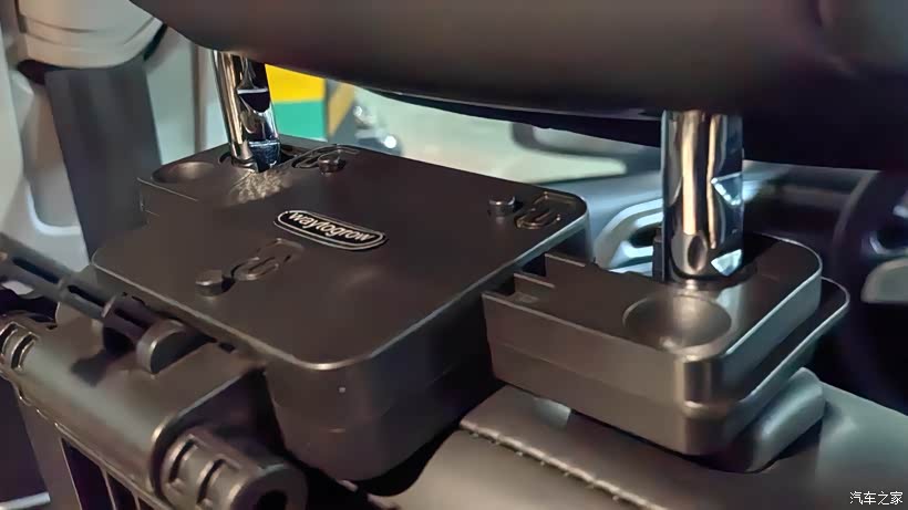

绑带缠好以后,将一体式小桌板上面的自动卡扣卡在头枕下方金属支柱位置。
向里面收缩可以卡紧小桌板不往下掉。
收缩将卡扣锁打开,就可以把小桌板放下来。

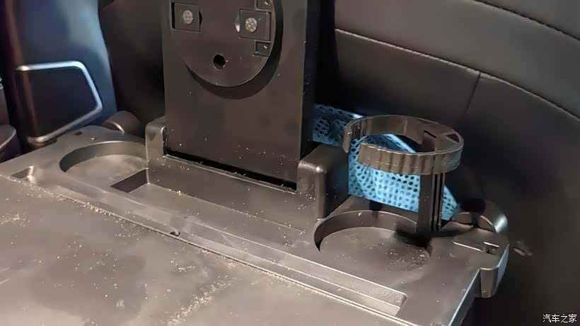

打开的小桌板下方有两个旋钮,可以伸缩长短来抵住不同车型座椅的背部。固定好位置后通过绑带来做好下部固定工作。
需要注意的是绑带是绕过旋钮,与椅背形成一个三角形的固定平面,利用了三角形的稳定性收紧小桌板,使其稳定不晃动。如果绑带缠绕椅背的方式不对,小桌板安好以后会有松垮的表现。
