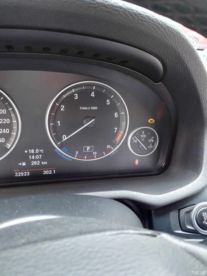

     (3)把日间行车灯、收音机等等统统关闭,不踩煞车,用力按启动按钮,此时发动机指示灯亮起(看下面的图),时间、里程等的显示是白色,这时车辆是不会自动停止供电的,你可以放心升级地图。
     (4)升级过程中万一车辆自动停止供电,立即再次按下启动按钮,这时系统升级还在继续,如果长时间断电,那么你只能从头再来了。
     (5)补充一下,如果驾驶位置车门在打开的情况下,按下启动按钮,发动机也可以通电,但是你再关上门,发动机就断电了。反之亦然。所以车门一定要保持状态不变。

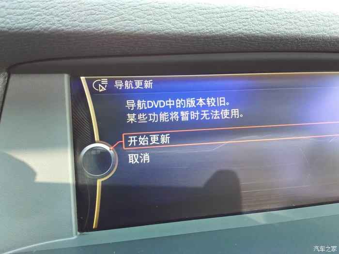

      (1)系统重启后(长按静音按钮即可重启)按一下“MAP"键,就会出现”“系统正在启动导航系统"的字样,这时候碟机里如果有光盘,就会重新进入升级界面。当然系统会自动判定你是否可以”开始更新“还是”取消“(可能取决于你地图的版本)。

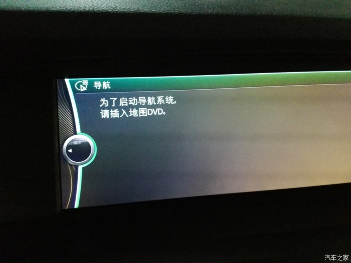

      (2)如果升级光盘的质量有问题,那么在出现”为了启动导航系统,请插入地图DVD。”提示后插入光盘,很可能系统不会有任何反应,所以你必须提前插入光盘,然后重启系统,按(1)所述步骤执行。
