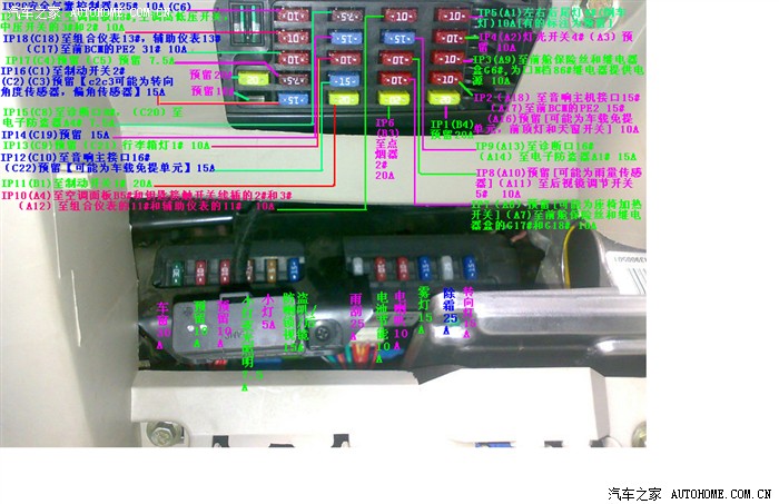

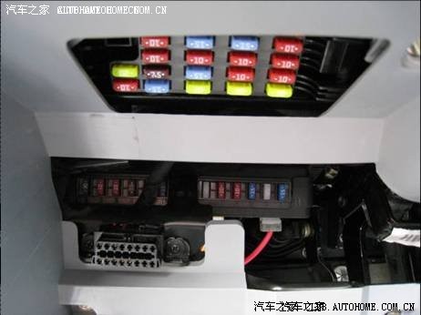

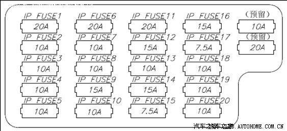

参考于A3维修手册之_M11标准型电路图和网友的以下几张图片集合了下
是老款A3的,新款的没见过
JPG格式:看不清楚的在相册里看原图保存下:
保险盒正向
保险盒文字
保险盒实际图像倒向
保险盒图文集合:(GIF)格式,看不清楚字的朋友请到我的相册里看原图保存下
仅供大家参考
