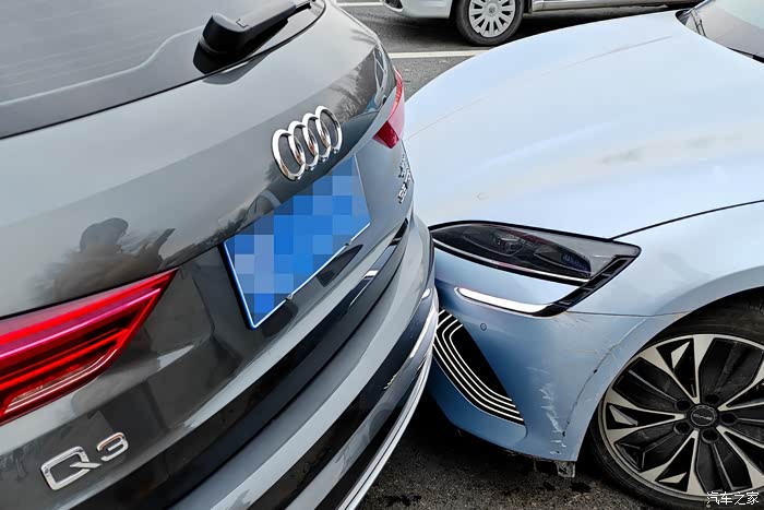

爱车介绍:我家这台海豹是在2022年底增购的一台纯电版轿车,是2022款550KM标准续航后驱尊贵型,当年的指导价格为22.58万元,提车还需等待一段时间,更别提现金优惠了。这台车在使用2年多的时间里行驶了24738公里,最近50公里平均电耗为19.4kw.h/100km,累积平均电耗为14.9kw.h/100km,全年平均电耗表现较为满意。我家这台海豹在这两年的使用过程中曾经受过好几次伤,基本上都是被别的车剐蹭的,实在是很无语。在2024年的年底,海豹在单位停车场被一台SUV倒车时又给“亲密接触”上了,对方全责,接下来为大家分享一下爱车的维修记。

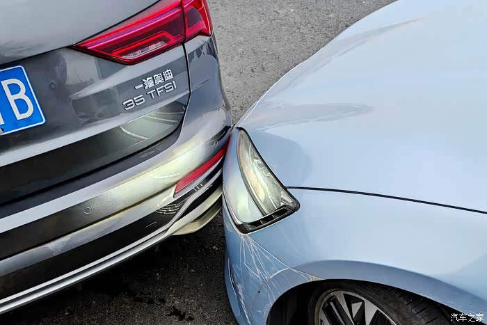

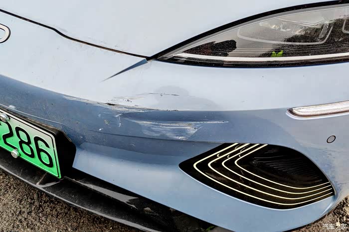

【问题描述】:我们单位停车场非常拥挤,每天上班想要找到一个合适的车位,就要提前二十几分钟从家出发,到停车场能够尽早“抢占有利位置”。不仅如此,还要眼观六路躲避新手司机的各种莽撞行车,即便是这样,我的爱车海豹还是被前面的一台正在倒车的奥迪Q反向追尾“亲”上了,我按喇叭已经是长鸣了,但前车依旧无动于衷的往后倒车,造成了这次碰撞事故的发生。奥迪车尾保险杠和我的海豹前保险杠左前侧分别受了轻伤,对方全责报了保险,都需要喷漆处理。

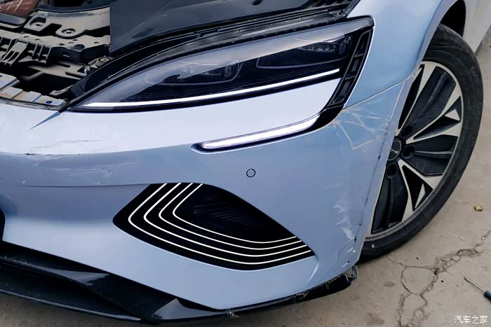

当时都是因为上班着急打卡,所以尽快拍照取证,对方报了保险后,就都把车挪开了,我看着伤痕累累的前保险杠着实心疼的蓝瘦。最担心的问题是左前大灯的灯卡子断裂,这样得更换新大灯,还得去4S店进行定损才知道是否需要更换。不过这次是全杠喷漆,可以把之前被剐蹭没有处理的位置都给维修一新。

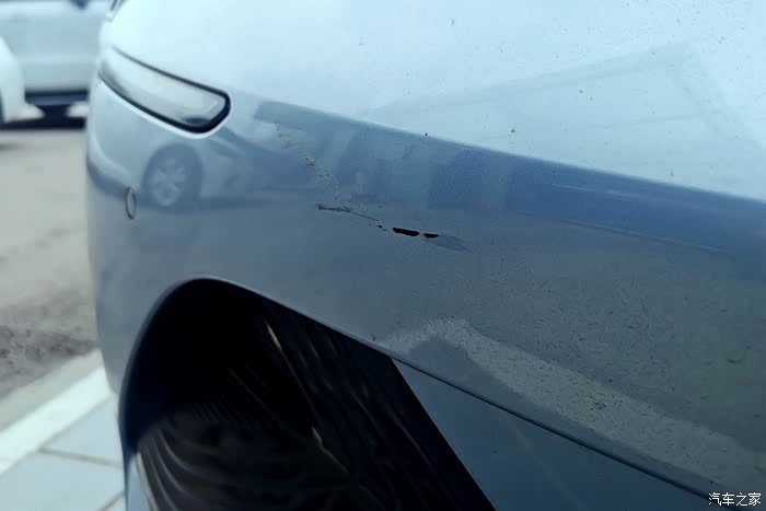

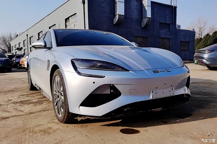

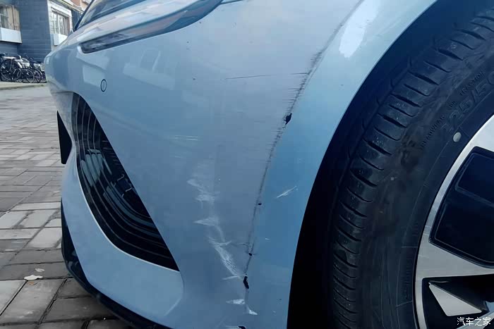

这是之前被别的车剐蹭到,没有监控录像,也没有报保险维修。

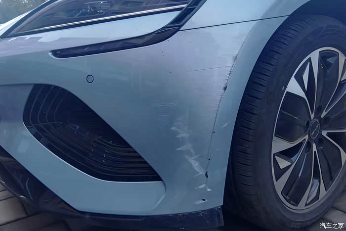

这是前保险杠右侧的刮伤,也是以前留下没有处理的。

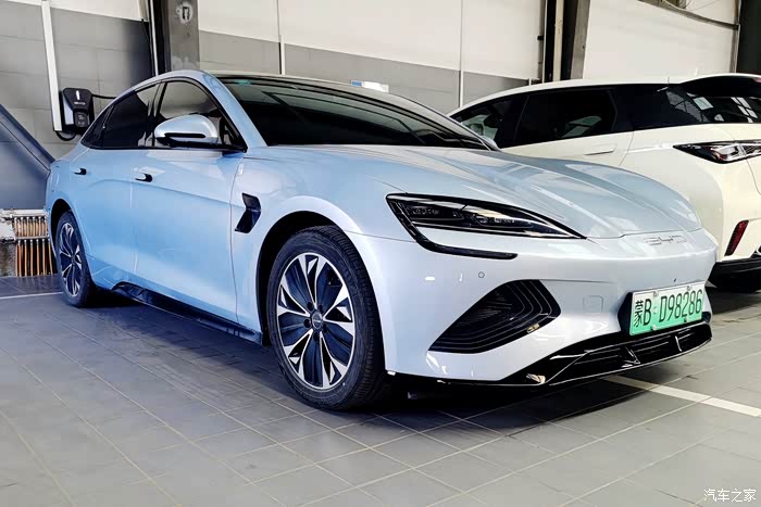

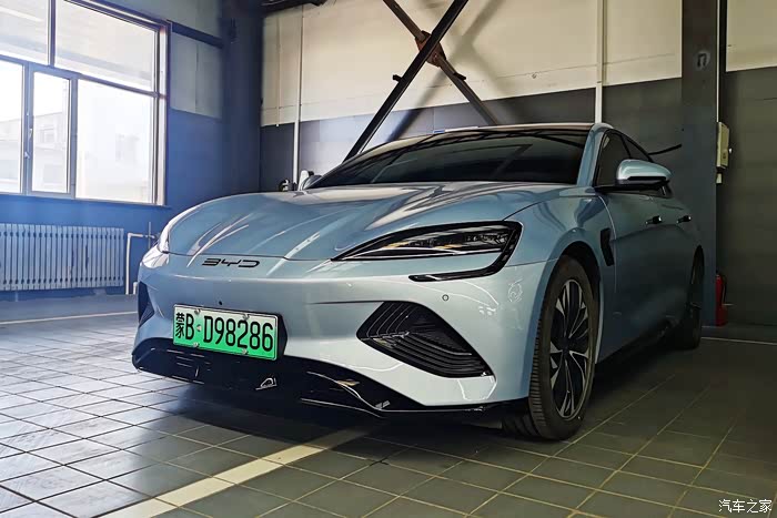

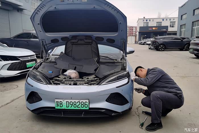

开车到4S店售后等待定损员的定损和车间维修。

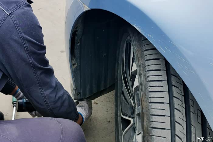

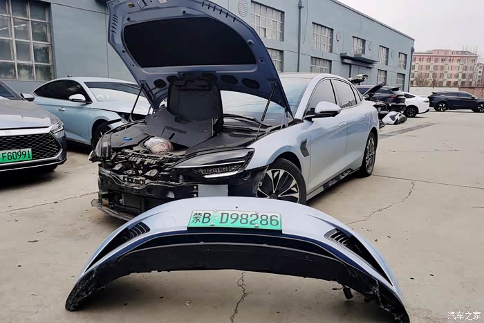

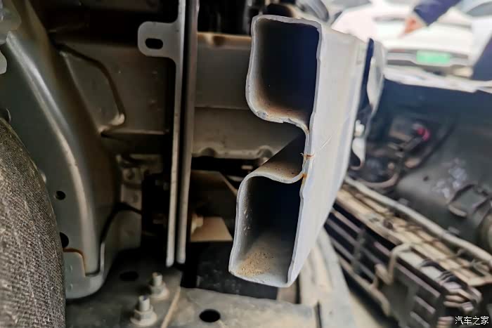

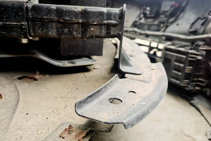

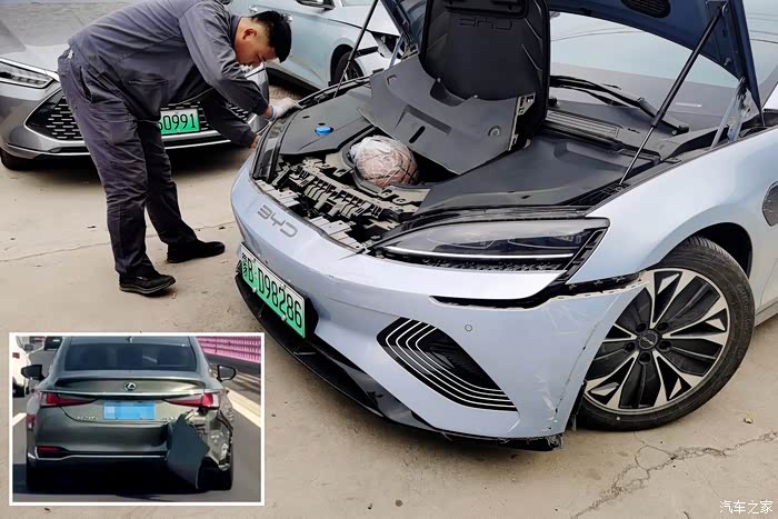

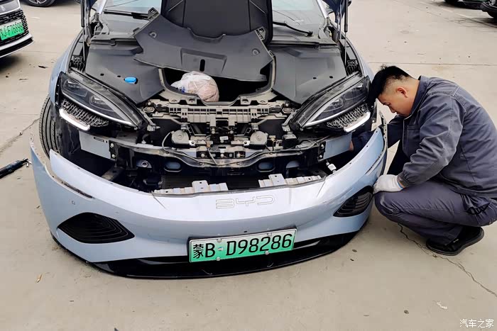

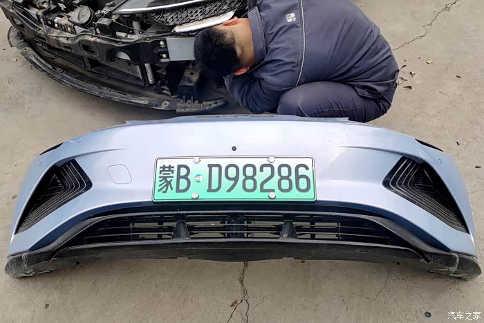

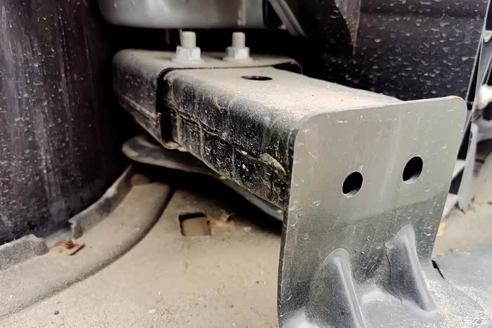

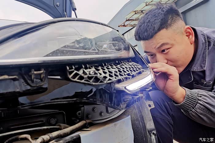

【诊断过程】定损员需要售后维修技师将前保险杠全部拆下来后,判断左前大灯的灯卡子是否有断裂,如果有的话就需要更换新大灯了。我问了一下定损员,一颗海豹的前大灯居然两千多块钱,真不便宜!即便是需要更换,也是对方保险买单。在拆解海豹前保险杠的过程中,给我留下的印象挺深刻的,轮舱内用十几道螺丝固定,表现十分坚固。另外海豹的前防撞钢梁材质为轻量化铝合金,面积大、厚度足,吸能盒也十分粗壮、长度充足,表现非常扎实,给好评。
对于海豹前保险杠这么做工扎实和用料厚道,不禁让我想起一些日系车如纸片儿般的脆弱保险杠来,鼻子里忍不住轻轻哼了一声。
维修技师非常认真的做了检查,海豹的灯卡子没有受到损伤,所以不用更换前大灯。这次维修只需要对前保险杠进行全杠喷漆即可,只有两三天的时间,并不会耽误用车,另外家里还有其他车辆在这几天可以代步使用。
非常粗壮厚实的前防撞梁,给好评!
下面保护行人防撞梁与同样粗壮的前吸能盒连接。

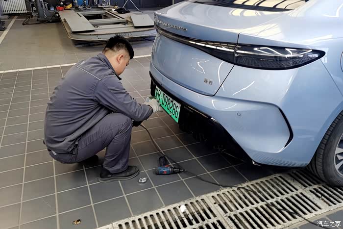

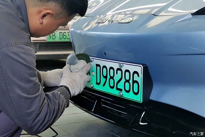

我家海豹前后车牌照的8条螺丝都已经松动,由于是防盗螺丝,自己也处理不了,我要求4S店售后能不能给更换一套新螺丝。对于我额外的要求,维修技师在征得领导同意的情况下也给解决了,表示非常感谢。小师傅用角磨机将旧螺丝切掉,更换了新的防盗螺丝,工时费和防盗螺丝材料费全免。

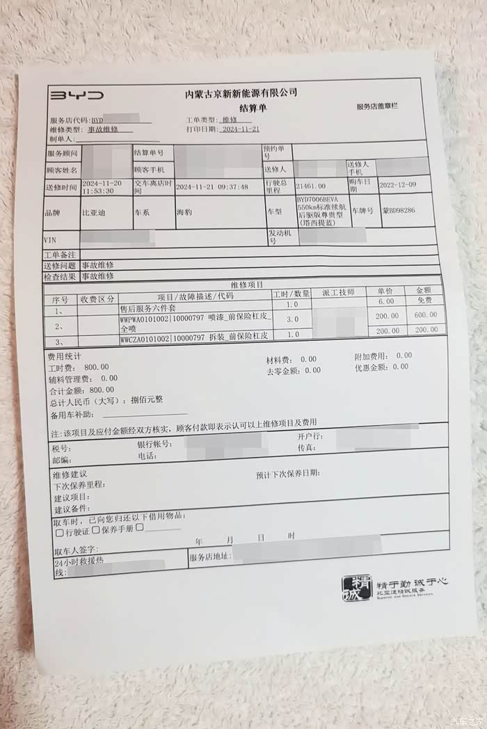

【维修价格】这次到店维修喷漆保险杠,喷漆费用600元,保险杠拆卸工时费200元,一共费用是800元,由于是走的对方的保险,所以这次我没有花钱。相比于外面维修小店全杠喷漆只要三四百元来说,4S店维修费用确实高一些,不过大家还是比较信任4S店的售后水平,另外报保险也肯定是在4S店进行维修,这次维修用了3天。定损员告知,在2年内漆面出现啥问题,都可以到店免费给处理,还是不错的。
