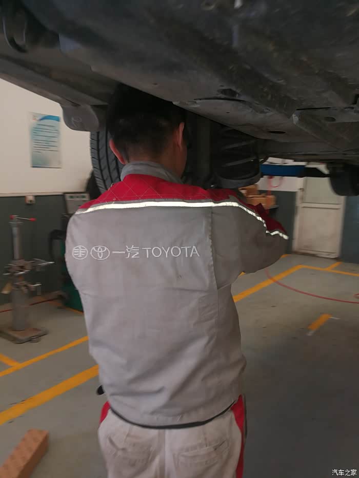

进店后师傅直接领出减震器开始更换

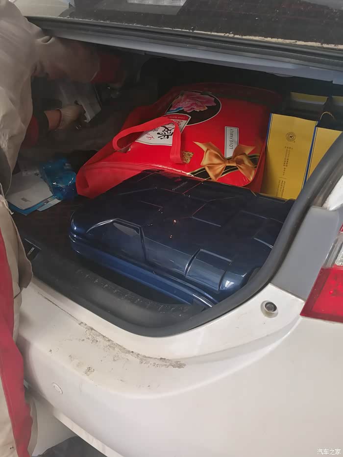

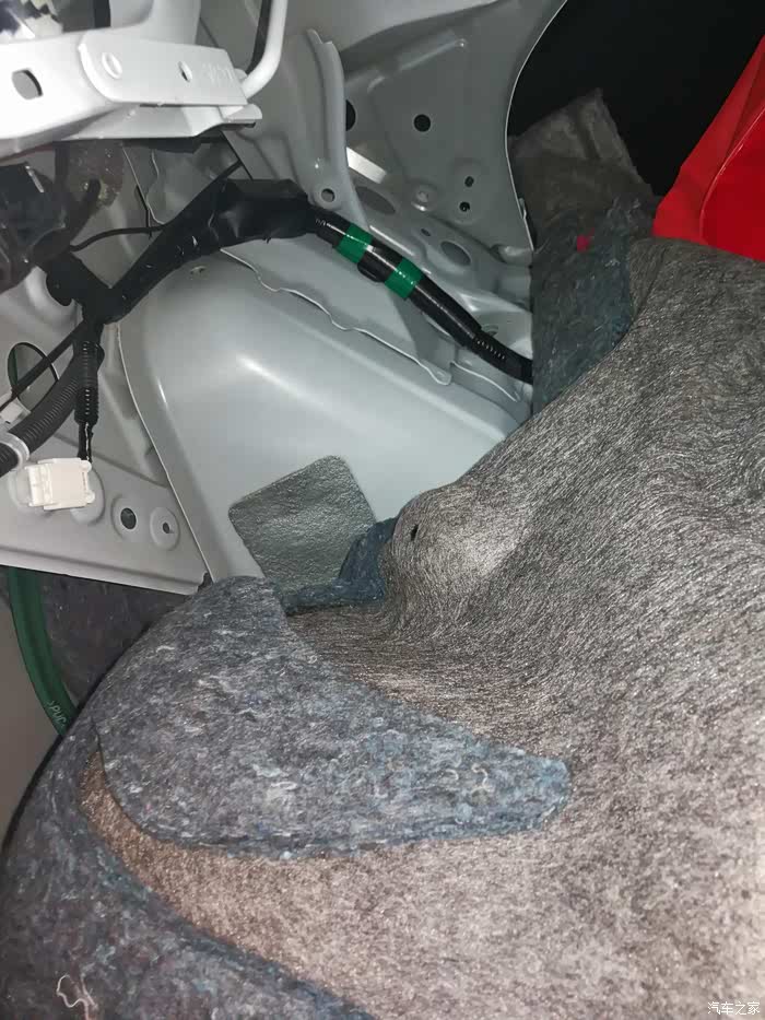

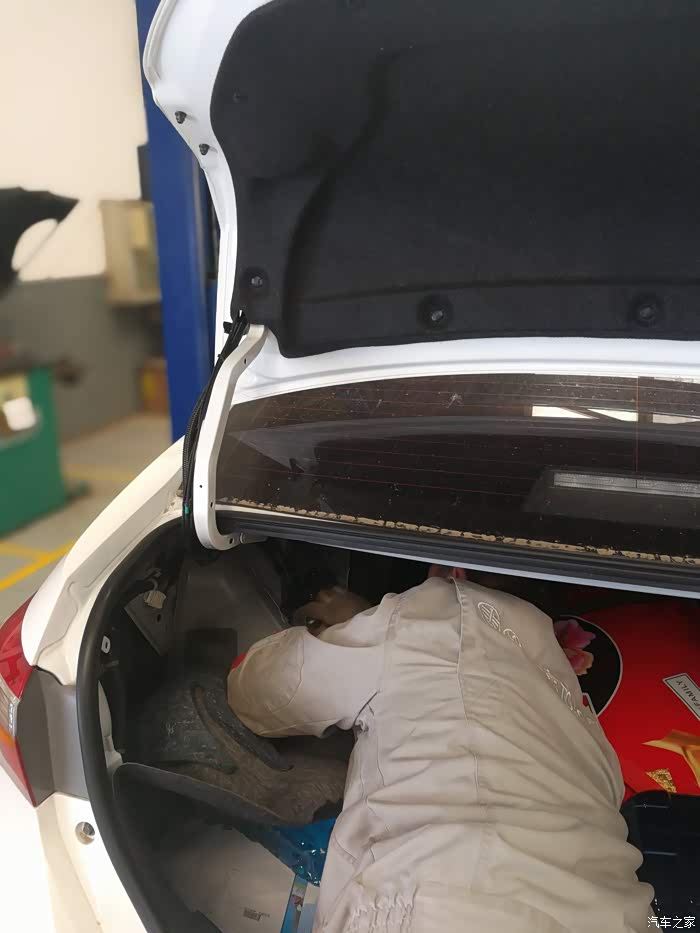

后背箱内得拆掉一部分饰板才能看到减震器的螺丝,看师傅施工不是太好干活啊
后备箱东西有点多啊,师傅还得多费心啊
后备箱一侧拆光,才能拆下减震器顶部的一颗螺栓。

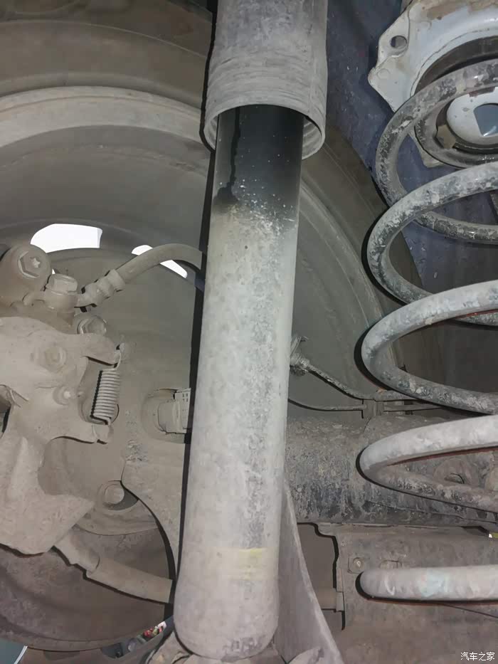

升起车来看到了减震器渗油部位。
看样子渗油时间不长应该是刚出现不久
没拆卸前减震器外壳

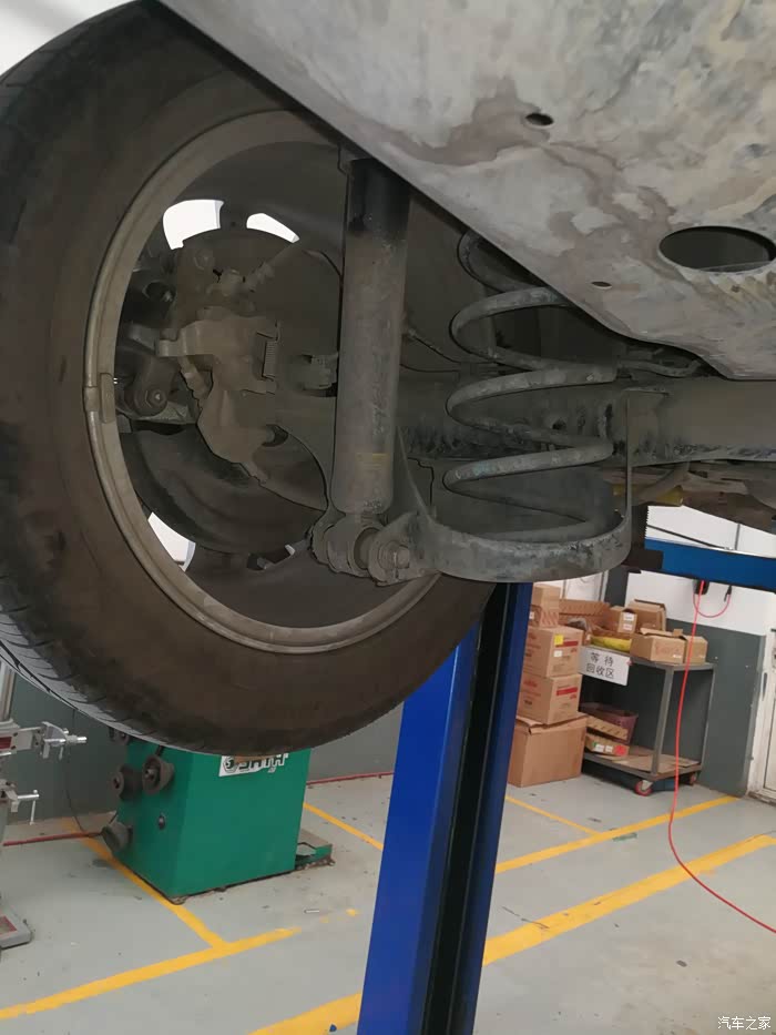

上面拆完底下还有固定螺丝也得拆卸。

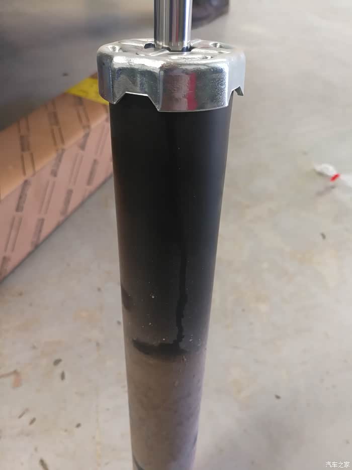

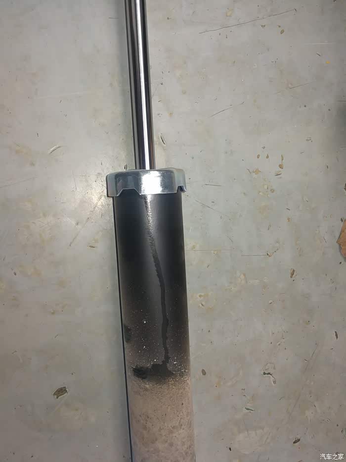

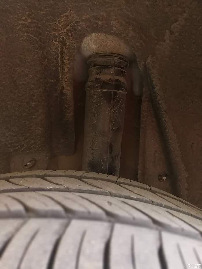

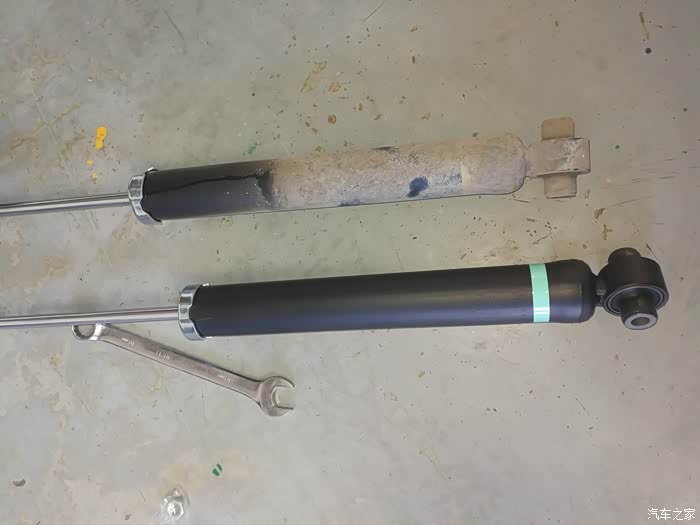

减震器拆下后大家看看渗油部位
时间长了会不会更厉害啊

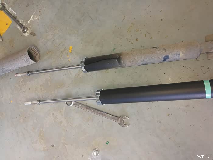

新旧对比

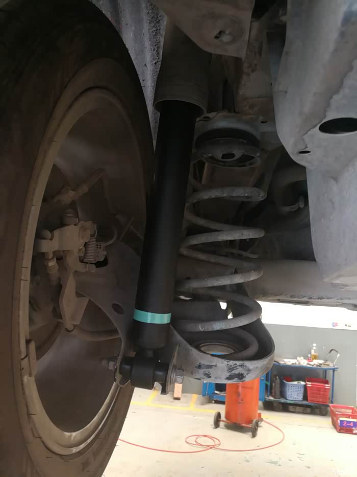

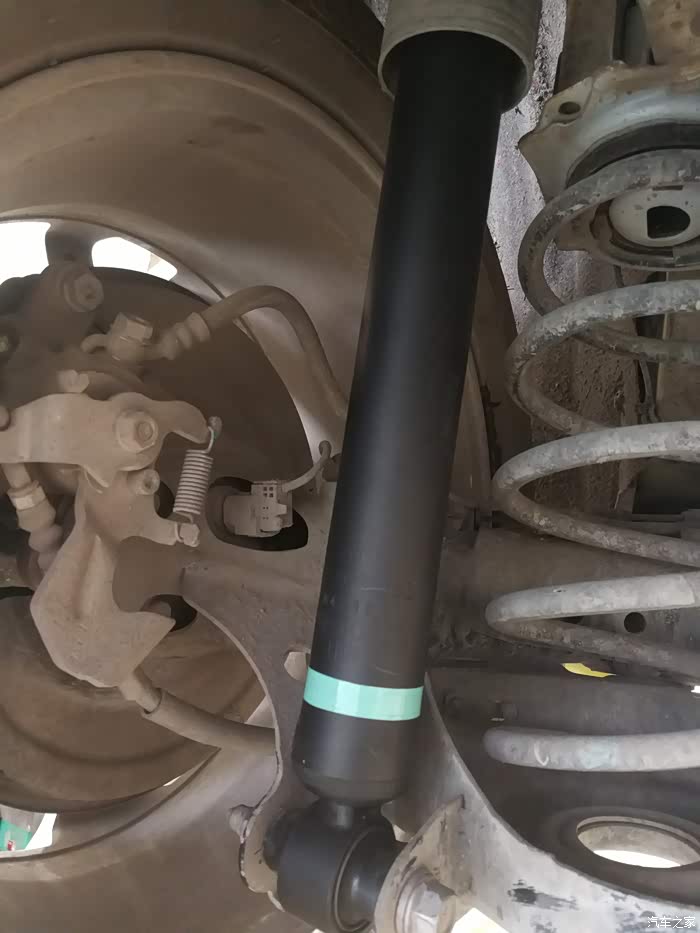

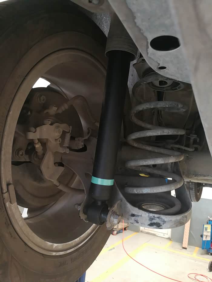

新减震器开始装车
新的减震器师傅说是改良后的。减震器内部油封有了变化。以后不会轻易渗油的。
师傅更换减震器还是挺麻利的不到半个小时减震器留给换完了。
