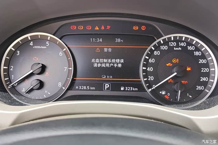

中午打算出去办事,拿好东西上车,一点火只听到咔咔咔的声音,发动机没有启动、车内阅读灯一闪一闪、仪表盘一篇故障灯,基本就确定是蓄电池寿命到了。

仪表盘上一片的故障码,出现这种情况基本就是电池了,大家可以注意。

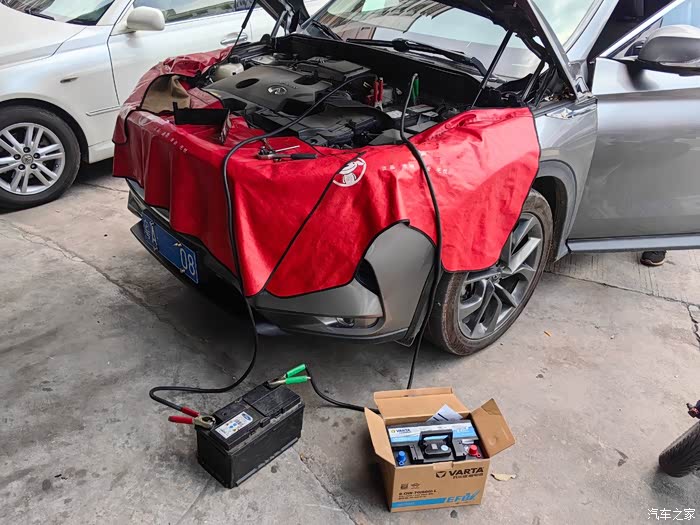

打电话给4S店的售后经理,说清楚现象和地点,10分钟就过来给我搭电启动了(工作的地方不让拍照,这里就不放照片了)。问了下蓄电池要多少钱,售后经理告诉我1800元1个,3年前换过1个当时不到500,感觉好贵,所以就说我自己到外面换。

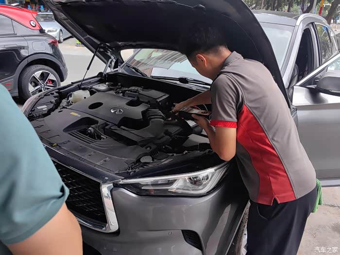

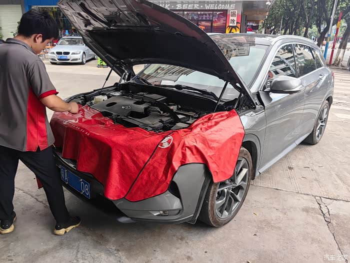

到了店里,新的电池已经到了。师傅先熄火,然后搭电启动,确认故障现象。
拿电池检测的工具测试了一下,显示电池的电压不到12V,寿命只剩4%了。

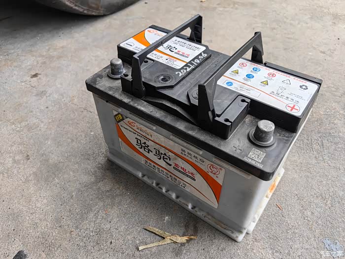

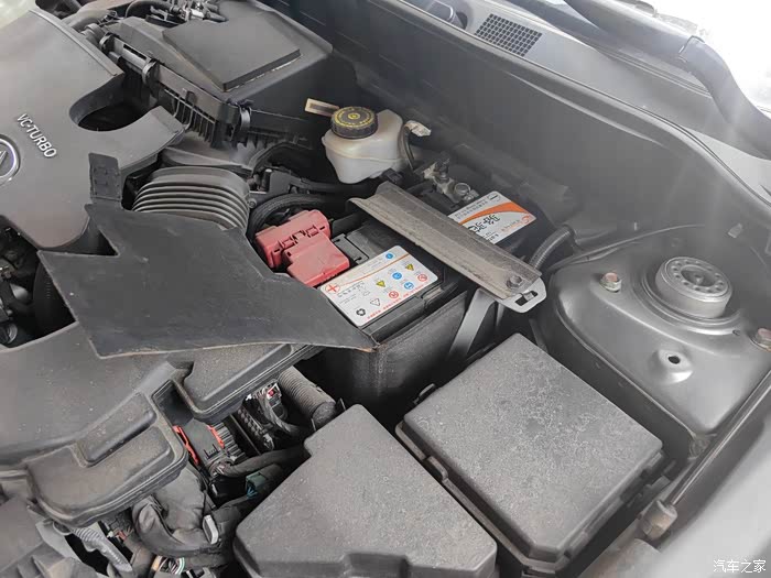

三下五除二拆下旧电池
3万公里的时候换过一次电池,当时选的骆驼,上面还有日期 2021.10.06.,所以基本上3年就得换一次电池。

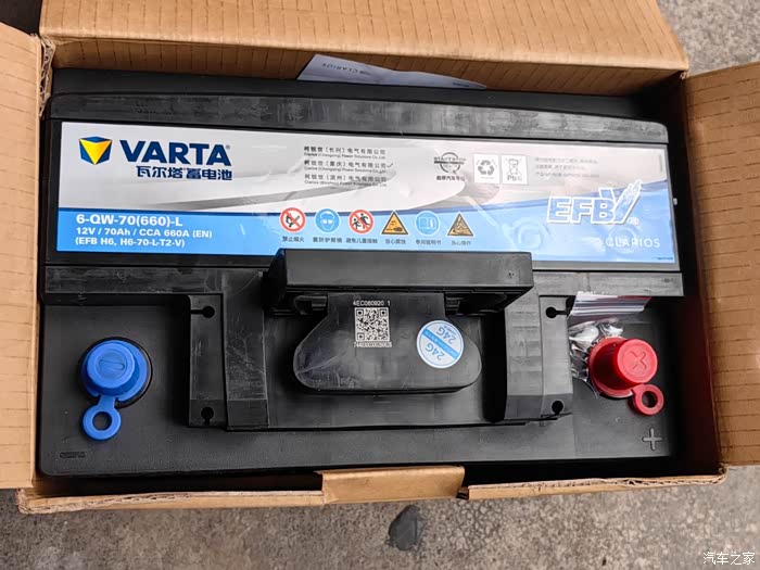

这是新电池的样子。蓄电池我一般就在骆驼、瓦尔塔里头选,价格都差不多,那个有货选哪个。
QX50属于带启停功能的车辆,要用启停专用电池。这次选的是瓦尔塔的EFB H6,注意电流要选70Ah。价格700,保修18个月。比4S店的便宜了1100元,还算可以。几个平台搜索可以用的电池型号列在下面,大家有可能用得到:
欧司朗 70EFB/6-QTPE-70
骆驼70EFB/6-QTPE-70
师傅很熟练的装了回去。

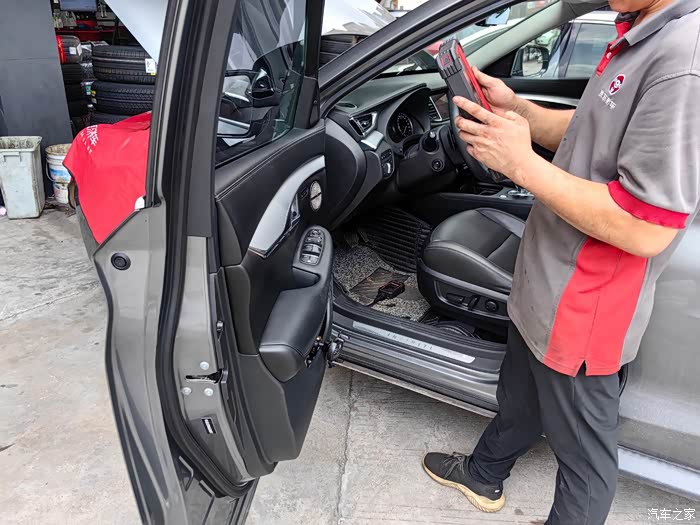

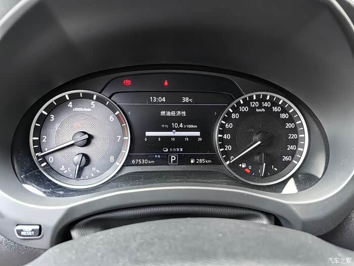

更换完成之后,发动机故障灯还是亮的,师傅说是断电遗留的故障码导致的。
用诊断仪检测了一下,都是些电流异常的故障码,一键消除。
故障码消除之后终于恢复正常,启动了几次试试都OK。
