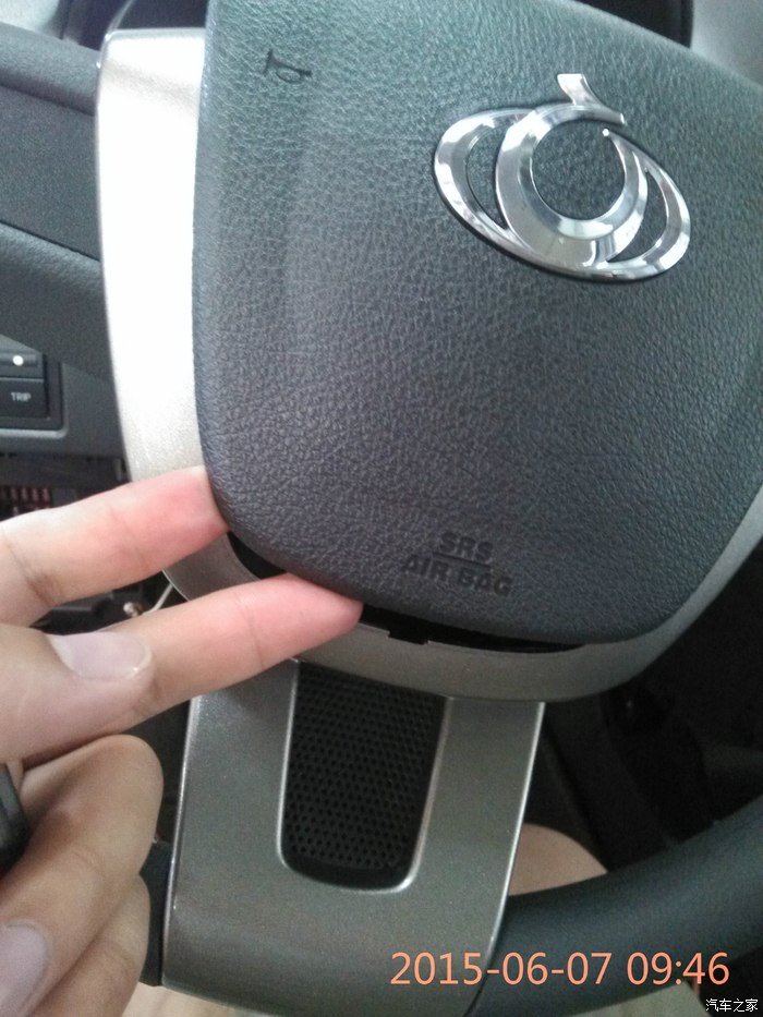

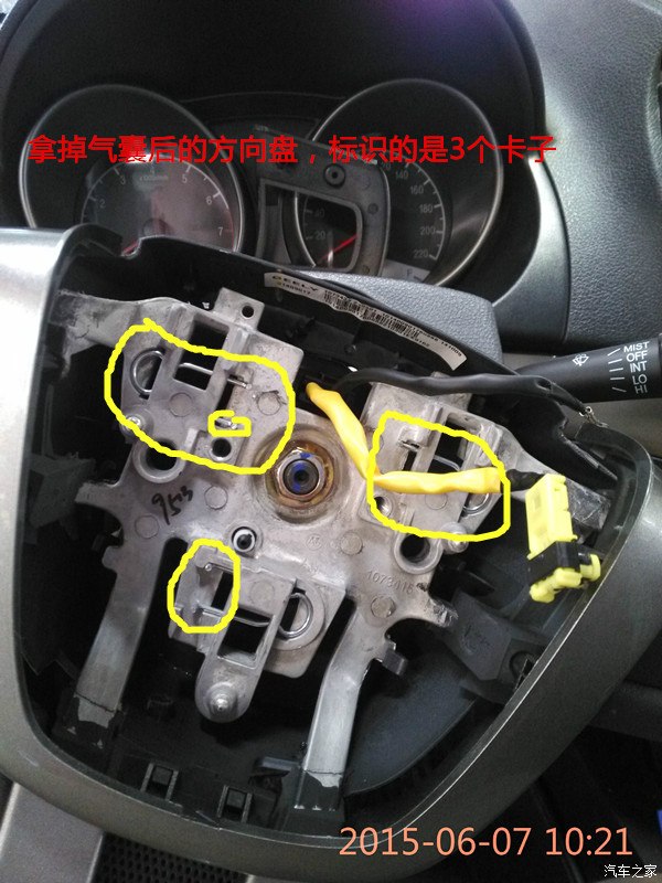

按键早就买了,一是不会装,一是没时间,周日自己装全景影像来,遇到点问题,结果就把方向盘按键给装上了。
也是看了各位大神的帖子学习的,不过我的是14年12月份的车和13款有个端子位置不一致,不过这没啥影响。

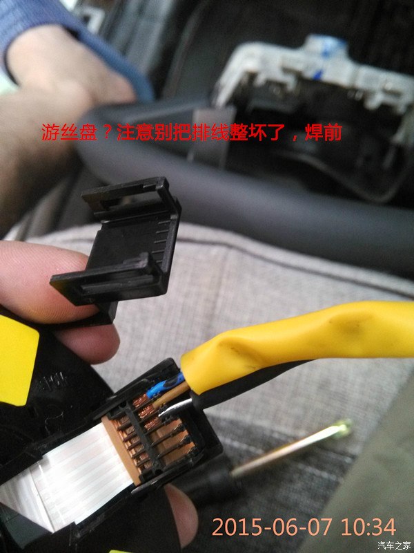

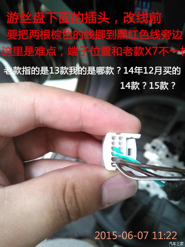

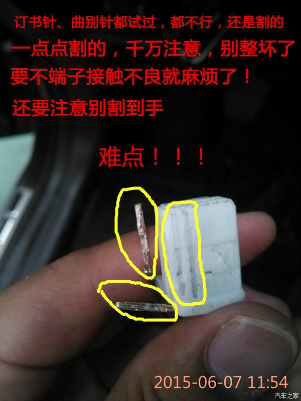

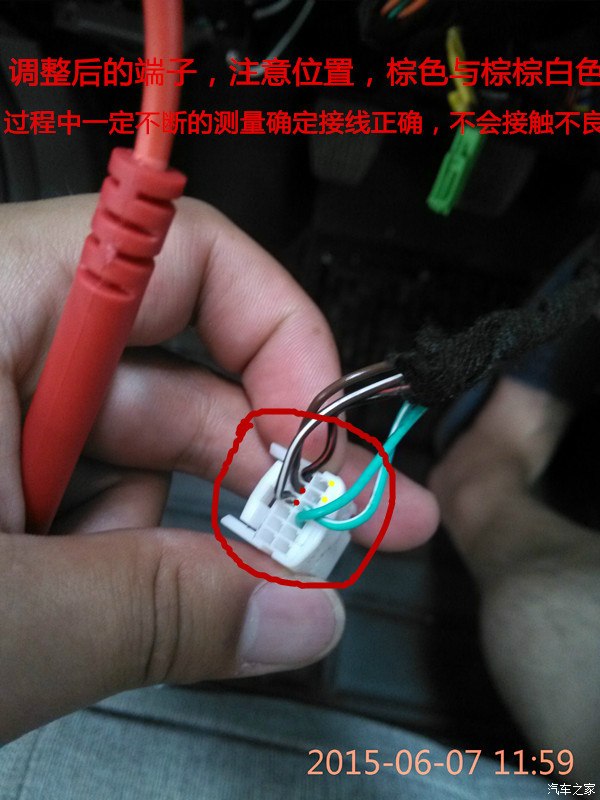

1、重点是割插头换线饿位置,一定注意了,不要割到手,不要把端子割坏了。

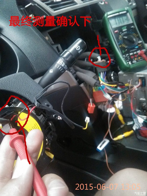

2、还有就是过程中多用万用表测下,避免装错或接触不良。
3、如果你还没装也没有看明白别人的帖子,不建议装了,真心麻烦,还有有风险,至少我这么认为,虽然确实方便。
自己施工,照片比较少。

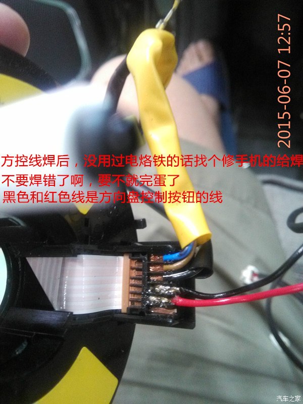

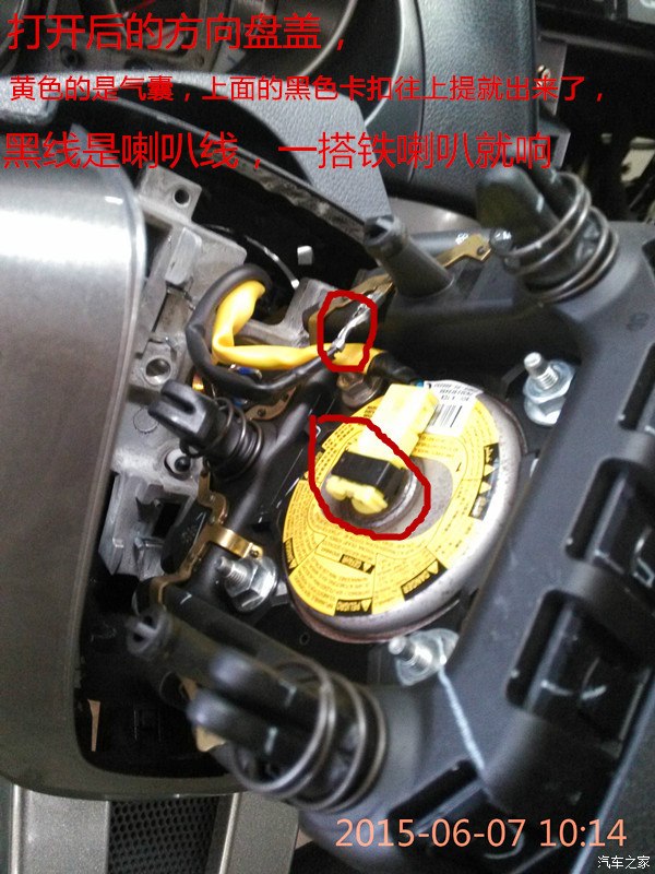

改线前↓
改线中↓

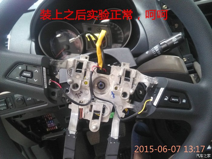

改线后↓
装上之后要学习,很简单。

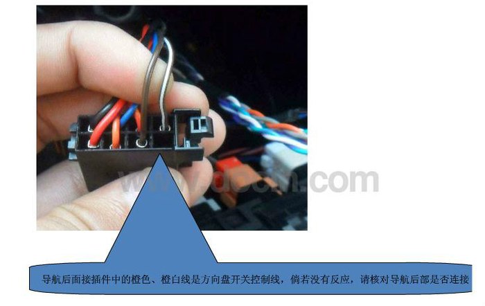

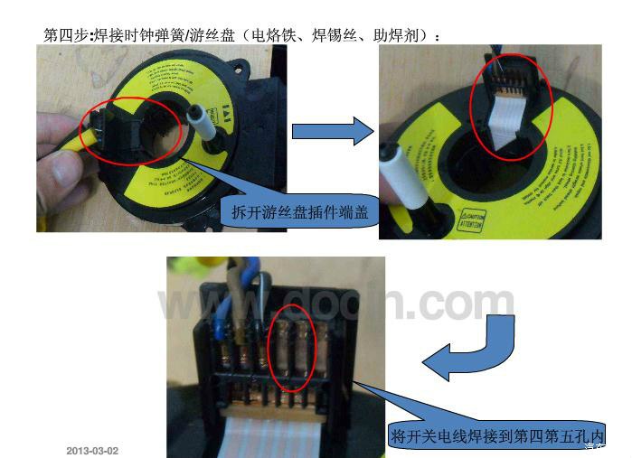

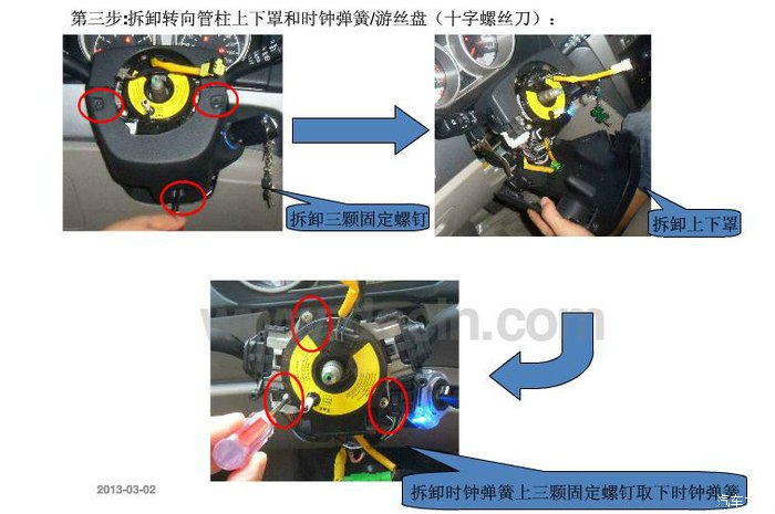

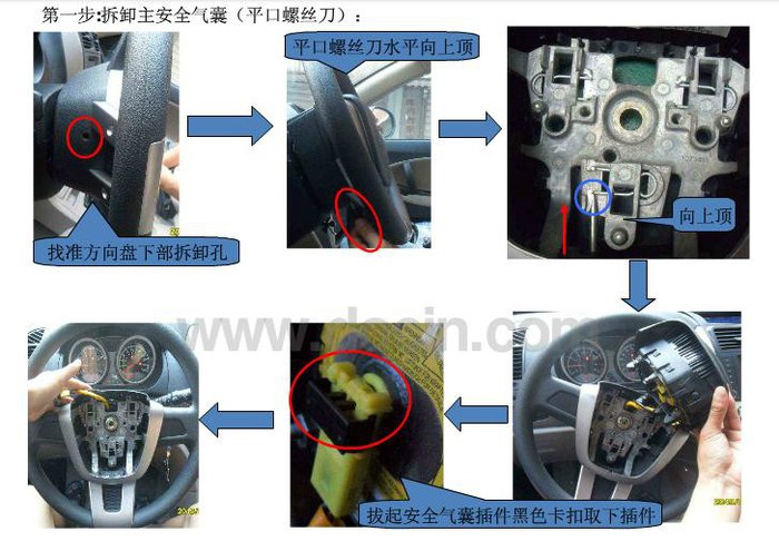

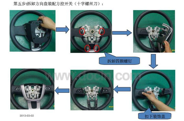

是不是有点乱,给大家发个人家的图片,比较详细的:
呵呵,这个是不是比较详细啊,老款车型的。
如果一定要装,一定的仔细、细心,呵呵!
