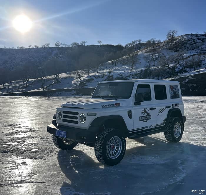

傍晚抵达乌兰布统

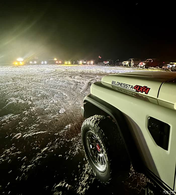

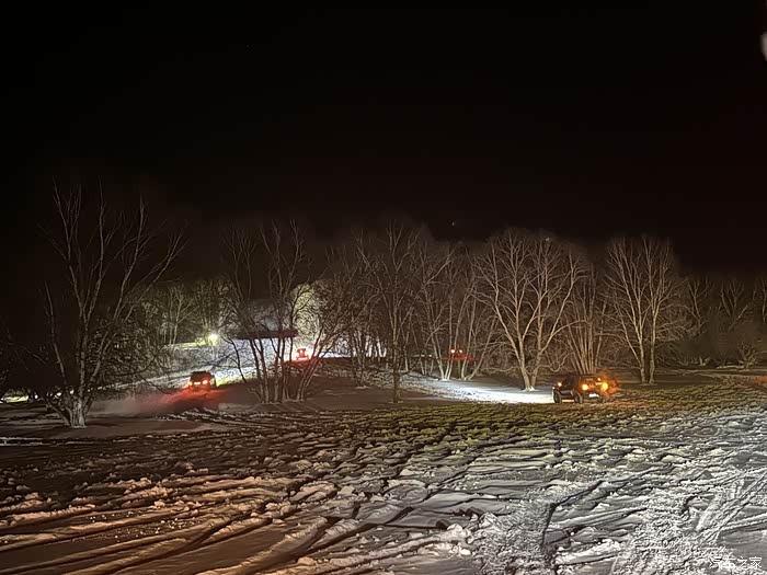

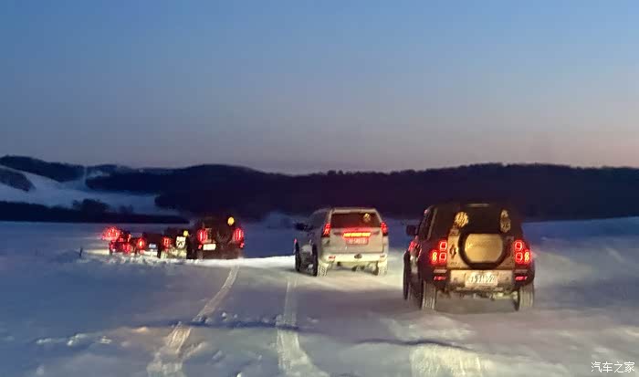

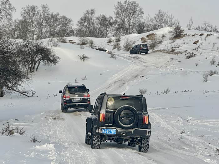

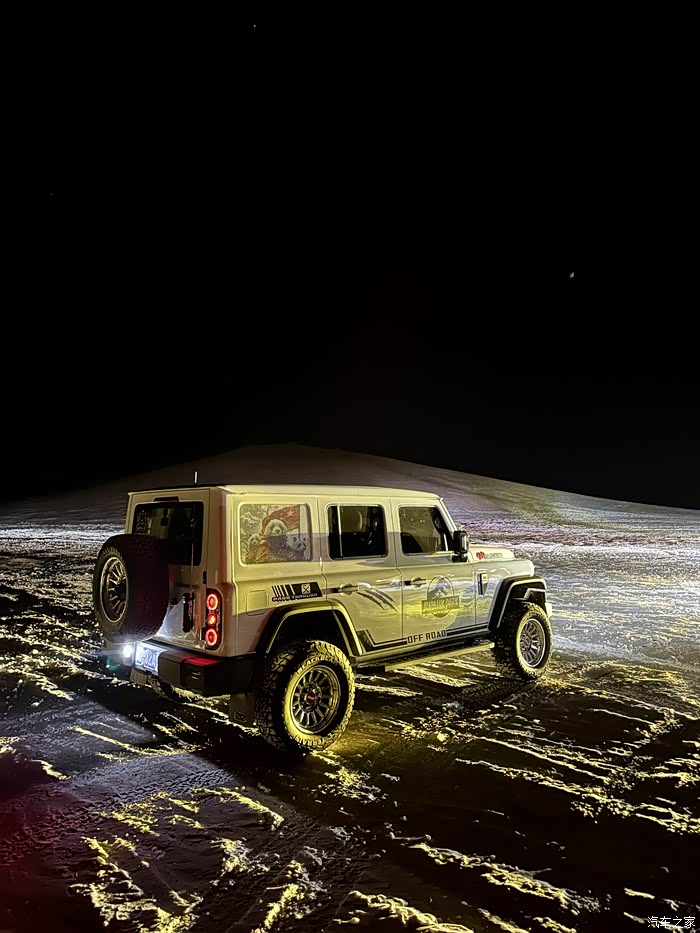

D1 二十八台车东沟野狼谷夜穿
围起来放烟花
各种冲坡

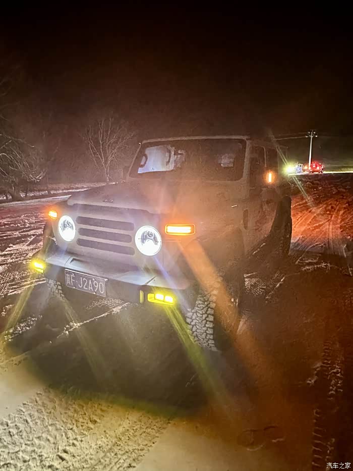

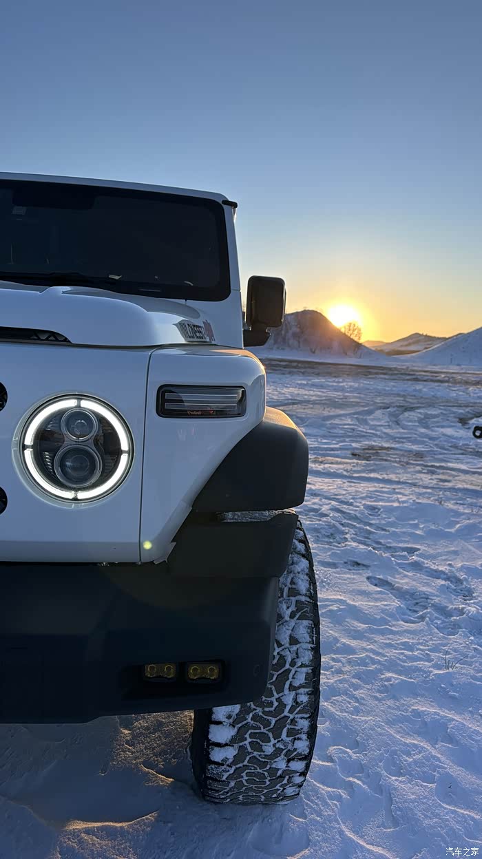

我这雾灯还可以
姿态不错

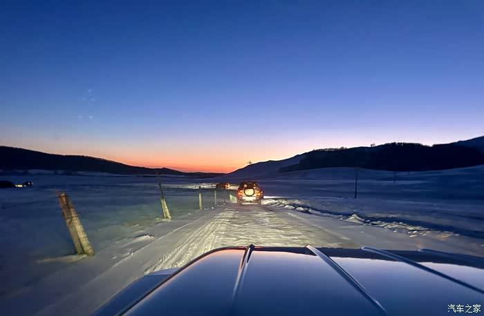

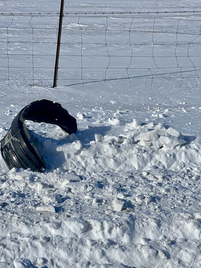

晚上一共出去28台车,原本一个自驾团15台车直接扩编。大家呼啦一下进入东沟的场面极其壮观,看见雪之后简直疯了,这一路不是在拽车就是在准备拽车。领队车是坦克300hi4t,首当其冲第一个陷车,陷车之后有一台坦克300自告奋勇去救援,结果把自己车门子拽坏了,事后得知保险公司还拒赔了,领队也没说啥,估计他以后退团不来了。车队较长,谁也不认识谁,大家各玩各的。咱车开四驱关限滑之后玩雪没啥问题,推不动就倒车呗,咱们2.0T排量就干2.0T的事儿。这4.1的速比在低速状态下确实不够看的,想着换柯纳的4.56速比还怕厂家拒保,毕竟条款在那摆着。不过这4.1速比够用就行,T01作为烈马的备用车型有他的价值即可,本来想把T01培养成主力车型,结果第一次出去玩就显眼了,还是回归现实的好。鉴于之前出现过问题,我遇到别的车陷车都是立马跑开,真不是咱哥们儿见死不救,是担心变速箱再次进入自我保护模式。
第一天夜穿雪地表线良好。

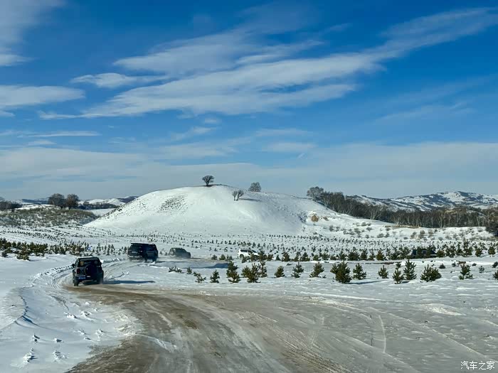

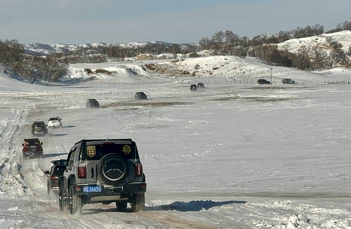

D2 乌兰布统雪地穿越
第二天玩了9个小时
远程启动热车开空调,效果拔群。
第二天车队由28台减少到了18台,另外10台加钱请了领队自己玩去了。我是不知道啊,我要是知道了我也过去啊。

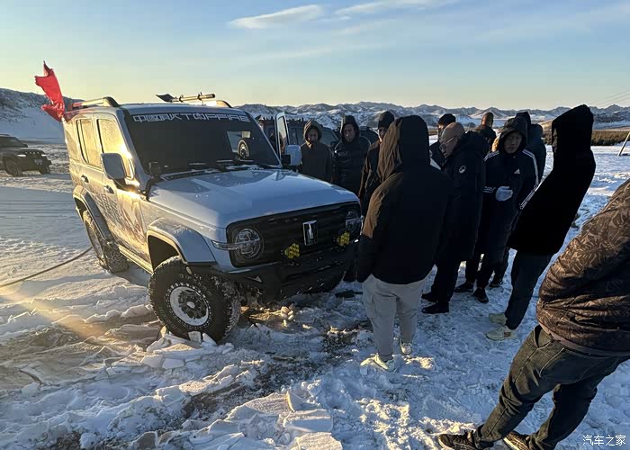

我们一共两个领队,一个是团队领队,一个是本地领队。本地领队的车是一台皮卡,早上出门发现离合不好使,于是搁在了酒店附近,坐团领队车出发的。到了下午团队领队车压了 一个坑,把转向系统弄坏了,也搁了。
从下午三点多一直到四点半,一堆人围在那讨论怎么修车救援,各种方法想了一遍,最后决定让拖车进来把***回去,我们自己先回酒店。由于谁也不认识谁,我不想发表意见,还是自己拍照玩的好。

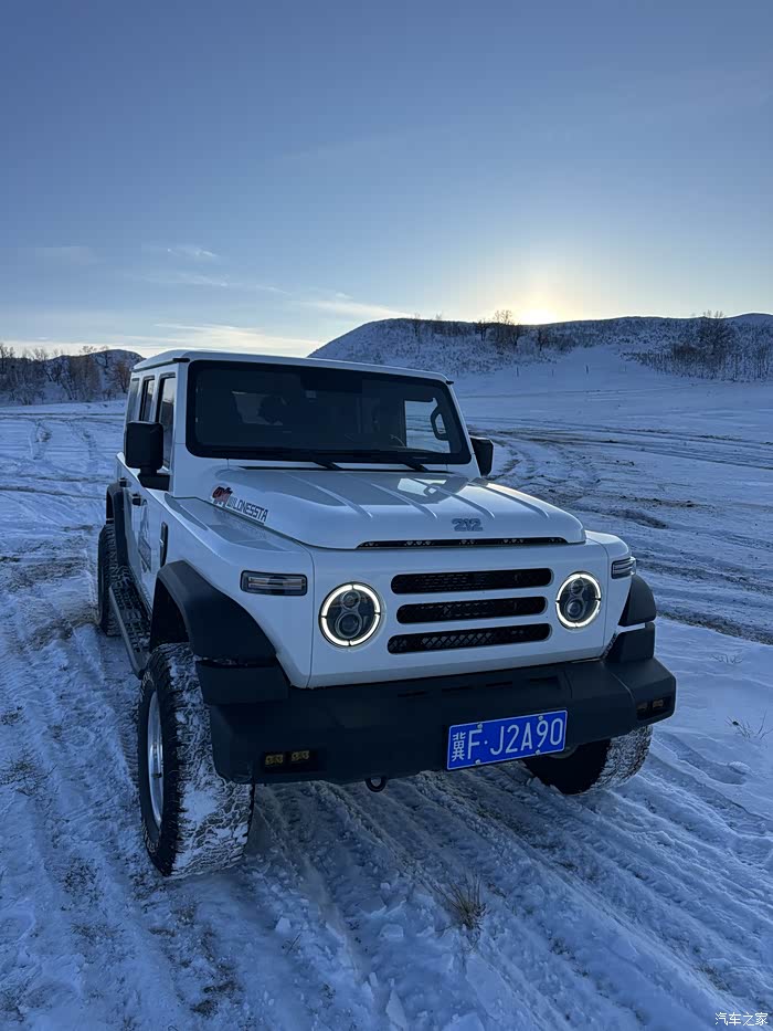

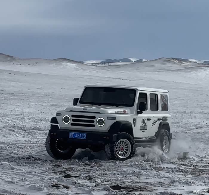

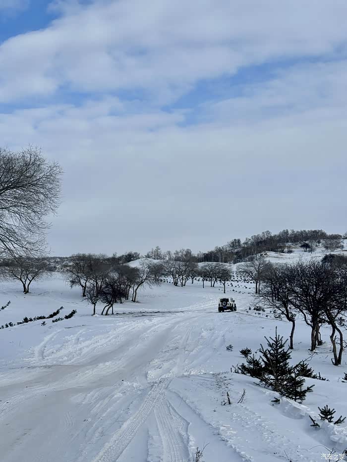

白天冲坡的时候发现了原地起步干拔,发动机转速达到3000立马进入扭矩限制模式,疑似行车电脑检测到车轮打滑之后保护发动机和变速箱强制接管之后限制扭矩。我试了标准模式和雪地模式,都是这样。但是我这车只要开起来,有速度之后再冲坡,即便超过3000转也没事儿。所以我后来都是龟缩在队尾,这样就可以给自己充足的距离进行冲坡。

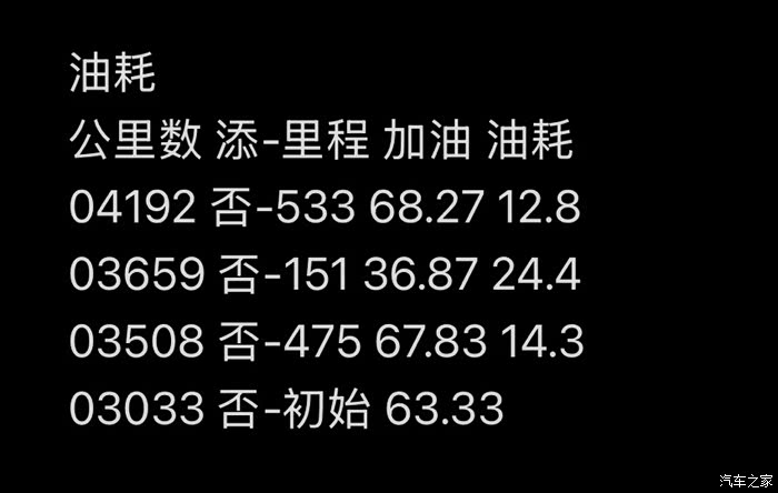

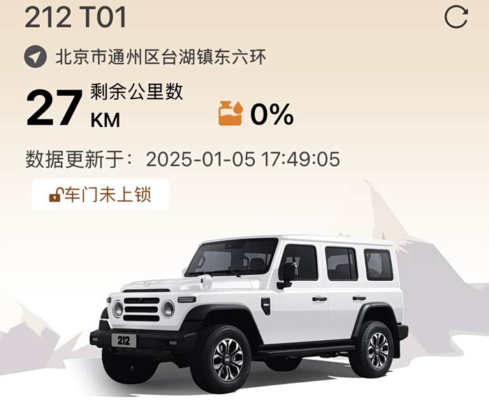

一箱油干到0%
黄灯闪烁之后才加了68升

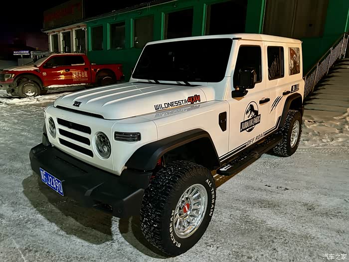

更换前杠和更换285/70R17轮胎需要同时进行,首保那天我去更换轮胎,结果发现285/70R17在可断开小连杆的作用下,骑马路牙子打转向模拟压岩石产生交叉轴的情况,由于压缩了行程导致前轮蹭到了轮眉。所以我要是更换285/70R17轮胎就得更换前杠,或者锁止小连杆让行程变短。可如果我锁止了小连杆就失去了可断开小连杆的作用,所以我只能把前杠一起换掉。我看vx群里有人换285/70R17就不蹭前杠,我自己的就蹭,也许就是小连杆压缩了行程导致的。
