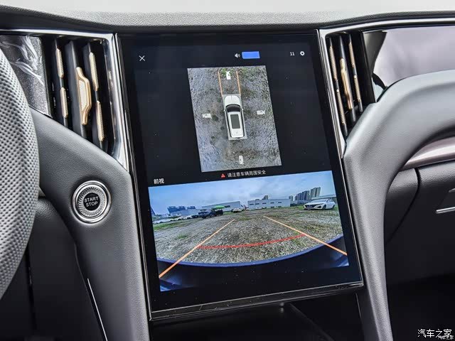

红旗HS7倒车影像晃动可能是以下问题引起的:
1、插头接触不良。倒车影像的插头没插牢,松动导致接触不良,可能出现影像晃动、闪屏等症状,需要重新固定插头。
2、倒车影像故障。倒车影像本身出现损坏,比如芯片感光效果不好,可能会出现横条晃动、闪屏、死机等情况,需要去维修厂求助专业人士进行处理。
3、摄像头问题。摄像头被树叶等异物卡住,或者摄像头出现故障,可能也会导致倒车影像晃动,需要清除异物或者维修摄像头。
4、用电设备过多。汽车启动瞬间,电压会降低,当车辆其他用电设备也在工作时,倒车影像可能受电压过低影响出现画面晃动的情况。
