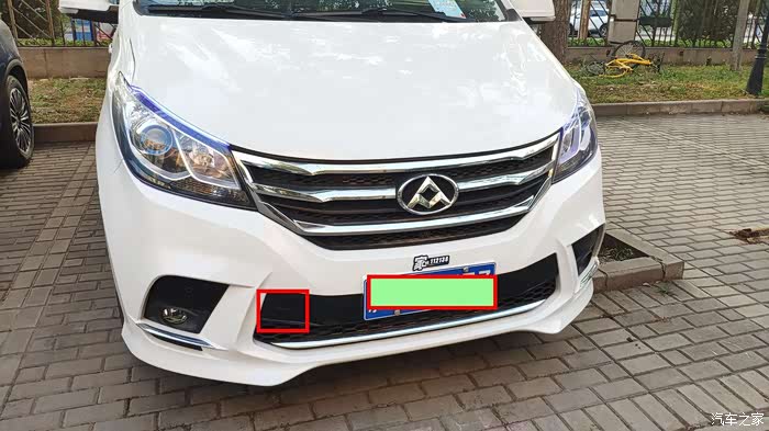

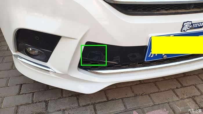

大通的前拖车勾安装位置在牌照雾灯之间的这个位置。
今天讨论拖绳打扣问题,也讨论软硬连接的问题,也讨论如何拖拽的问题,那些都太专业,今天就跟大家交流拖车勾的安装拆卸。

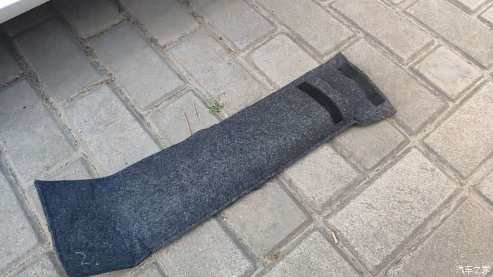

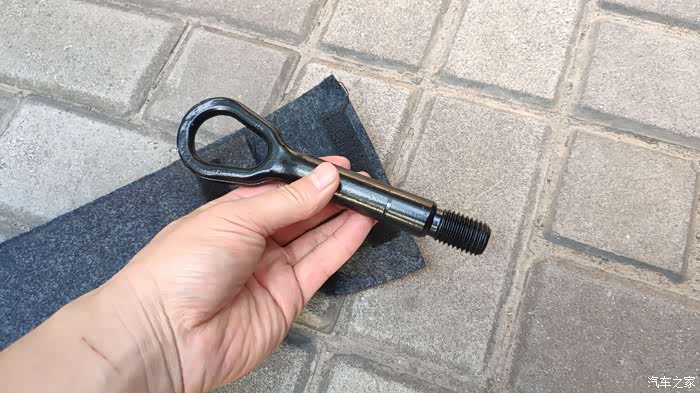

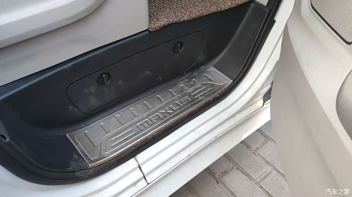

拖钩在副驾门踏板的储物盒里,大扳手放在这个袋子里

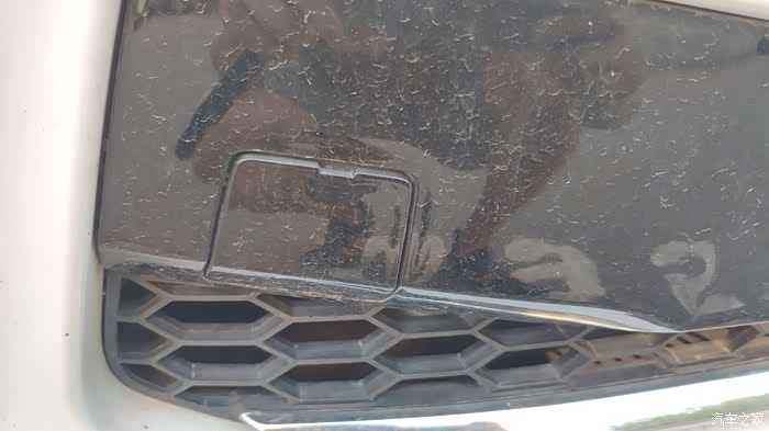

安装时,要先抠开这个塑料卡片
里边的情况
把拖钩伸进去,拧紧
用手拧动时,再继续用随车大扳手穿进去,当做杠杆使用,继续紧直到确实拧动为止,保证拖车时会发生松动,确保拖车安全。
