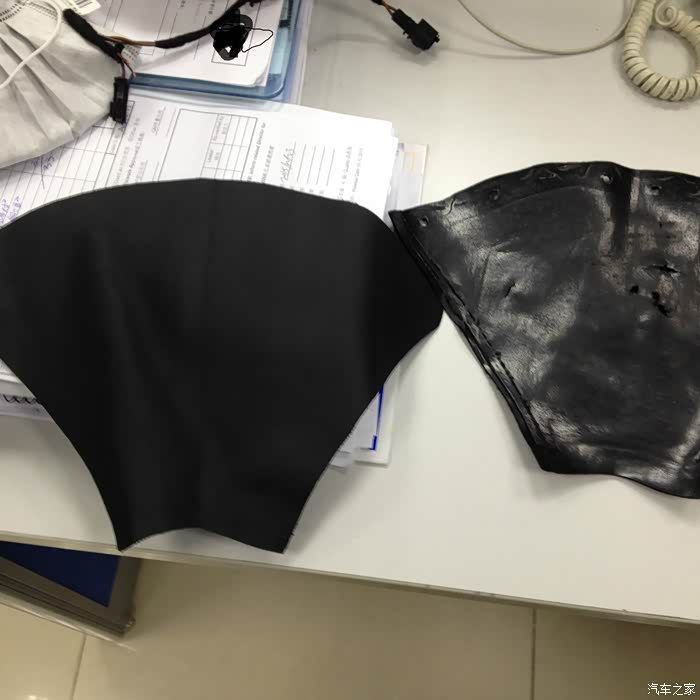

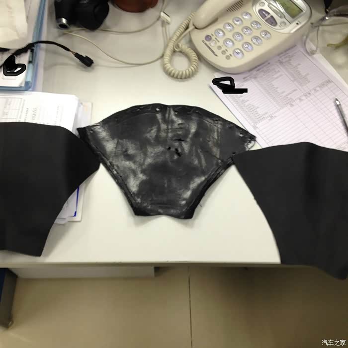

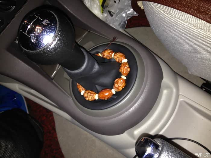

fusuhua 2015-12-25 14:15:13 发表在 主楼
档把上套了一串珠子,时间长了把防尘罩搞了好多空洞,里面也有些脏了,就想着换一个,把车上的防尘罩查下来,把缝的线全部拆开,然后在热压机样压平,在公司的边角料中找了一块纯牛皮(也是排挡上用的),对照原罩子划线,剪切,再到压片机那里打薄,在按照原罩子缝纫起来,大功告成,Perfect~~还有一个备用的,谁要?出个邮费就可以了~磨了几个洞一比一比例纯手工剪的~剪了两片,以防过程中损坏~压片和缝制构成就不说了,都是同事安排员工做的.安装后~完美,感觉不错~套上这串珠子~
