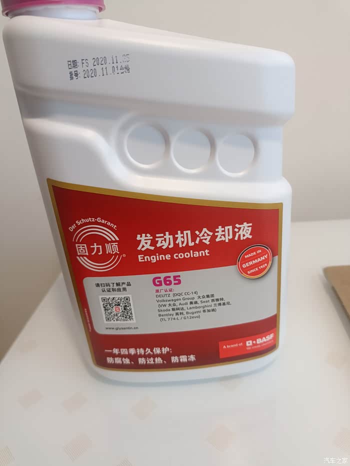

后来查了一下感觉巴斯夫的G65是目前比较靠谱的,于是就去网上买了一瓶。今天终于到货。
巴斯夫G65防冻液并不便宜,我买的这个是144块钱。

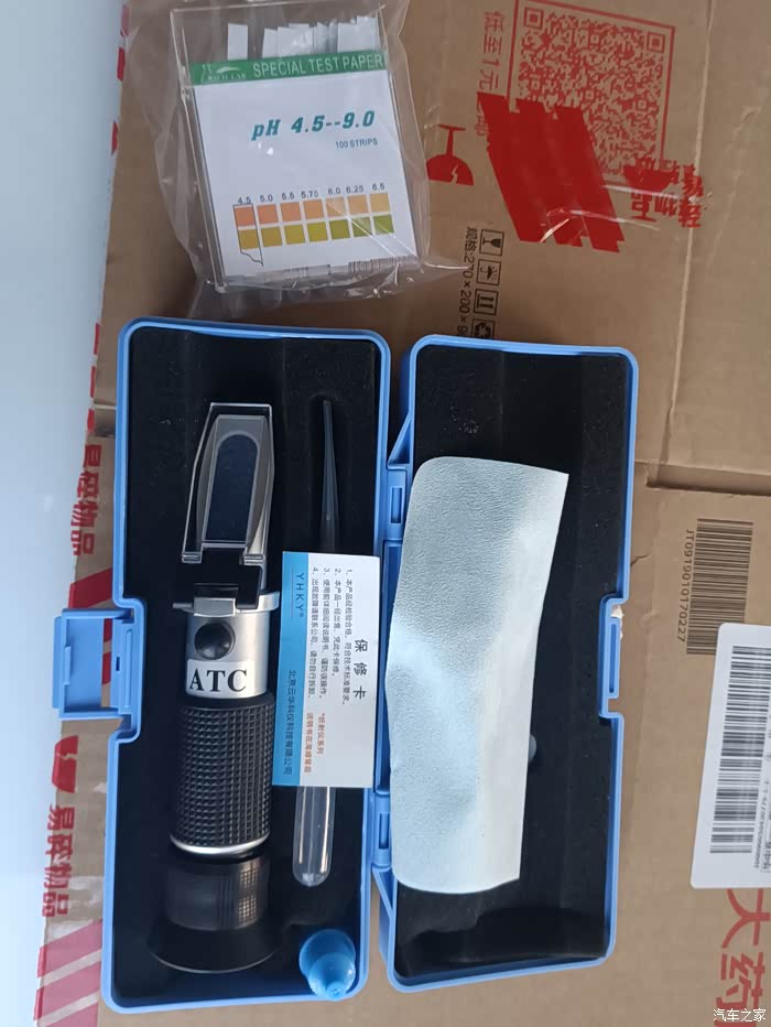

这是在网上买的冰点测试仪和精准ph试纸

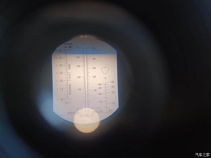

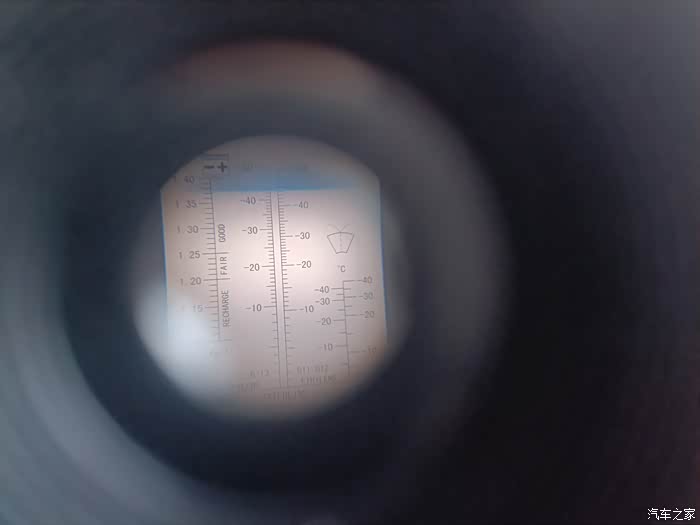

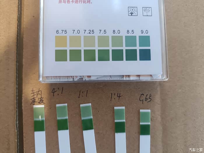

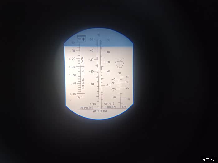

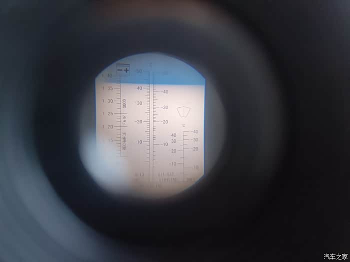

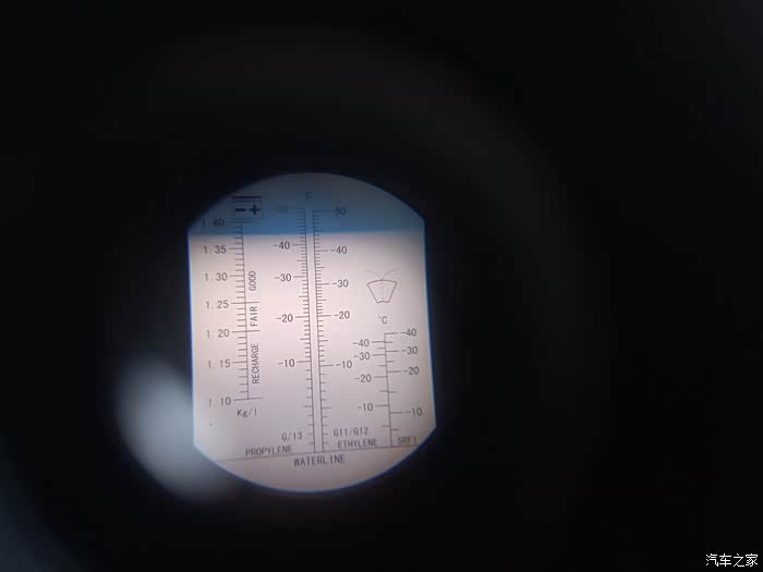

检测了一下原车防冻液的冰点和这次买来的G65的冰点,都还是非常稳的,都有-43度左右。 pH值7.5~8.0左右,还是非常的稳的。混合以后也没有出现明显的浑浊现象。
 G65冰点。
原车防冻液冰点。
原车防冻液和G65 4:1混合。
原车防冻液和g65 1:1混合。
原车防冻液和g65 1:4混合。
这是所有的液体pH值
经过检测,我觉得这个防冻液还是比较靠谱。今天用它把防冻液水壶补充了一些。使用一段时间以后,我再陆续观察后续的情况吧。
