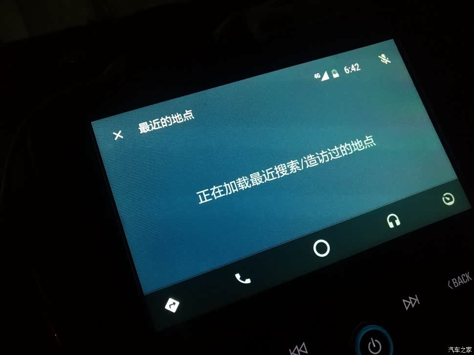

华为手机maet8一部,买车以来一直关注投投屏问题,看了好几个大神的成功,自己也要体验一下,第一部手机华为荣耀x4结果谷歌商店顺利安装注册成功,在下载车载需要的软件显示不匹配,手机版本太低了,又换maet8结果顺利完成任务,

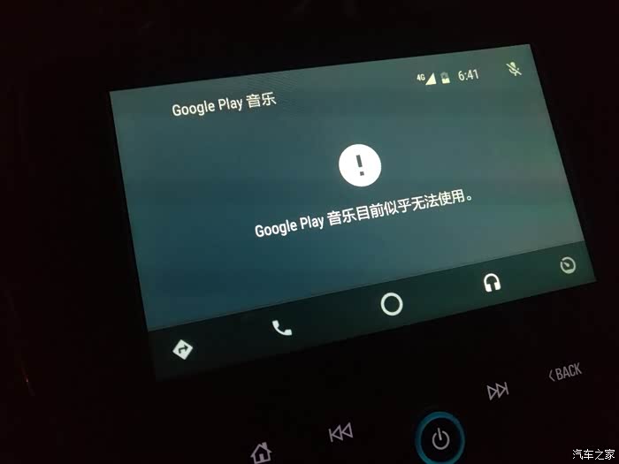

音乐暂时还没有授权,所以还不能用

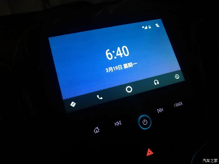

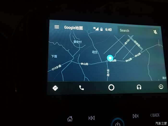

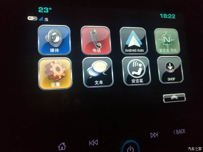

先说说大家最最关心到哪里下载可以用的谷歌商店,告诉大家一个简单一点的方法,华为手机是自身带有谷歌框架的,所以下载的时候根本不需要所谓的,安装器三大件之内的东西,直接现在谷歌商店,注册谷歌账号,我注册的时候随便填写,第二次就注册成功,然后直接在商店里面搜索androidauto找到直接点安装成功,这里要注意的是安装成功好了就不用下载其他的了,会自动给你安装好所需要运行的软件,过程要几分钟,你要操作的就是同意就ok了直接拿去跟你的小探连接就可以了。
再说说大家关心的怎样翻墙去注册下载,我也捣鼓了好多方法都不行,结果自己公司的网络在销售部,就要专门的国际网络,悲催啊,立即拿手机联网,几分钟就搞定
手机原装线连接就可以了
成功后发现中控直接操作手机,但是手机还可以退出操作其他的,一点不影响中控的地图电话等功能,一直没有想明白是怎么回事,竟然可以两用。

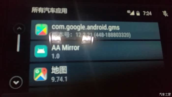

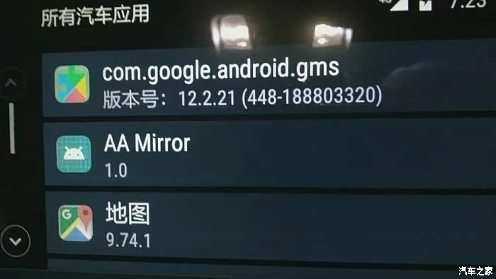

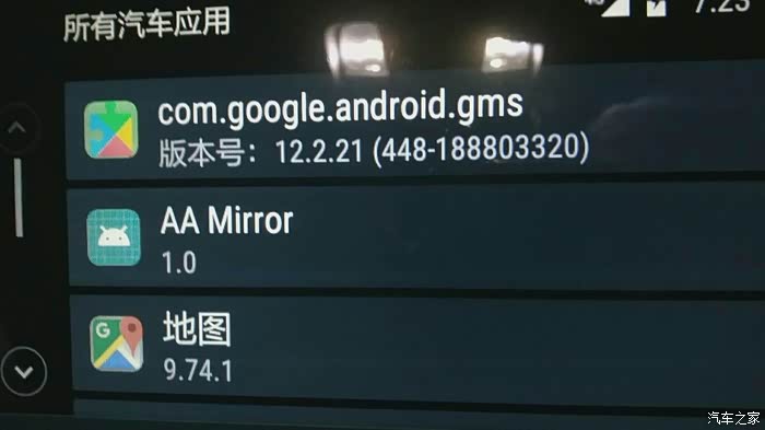

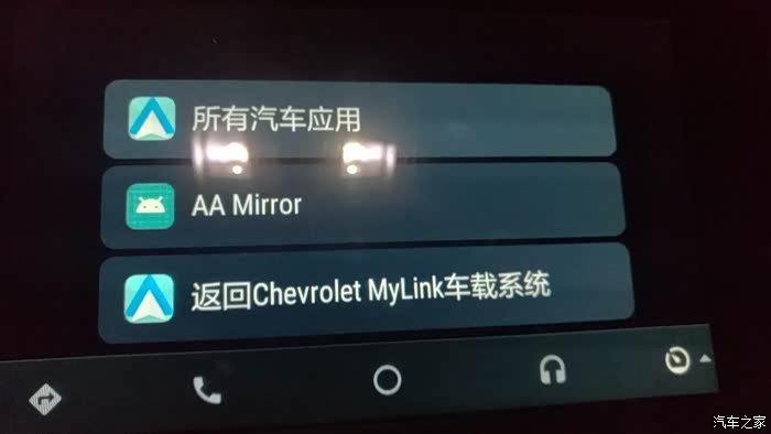

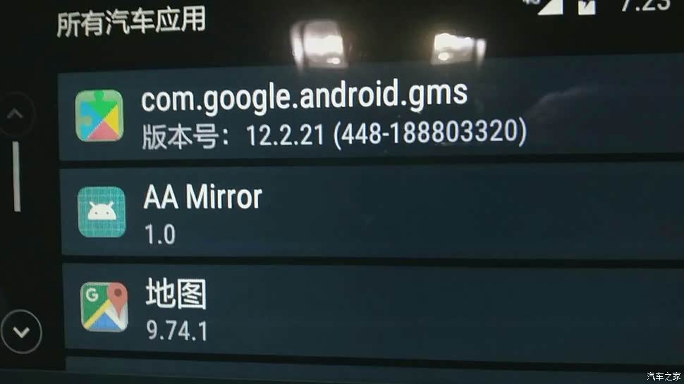

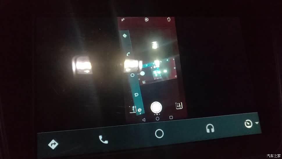

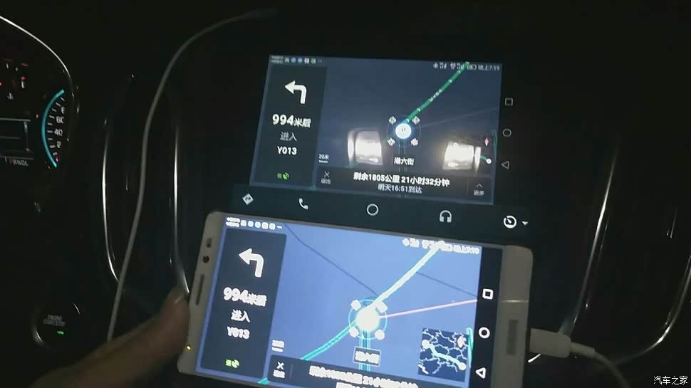

昨天成功用上百度地图,
折腾了3个晚上终于安装上,声音图像功能全面正常

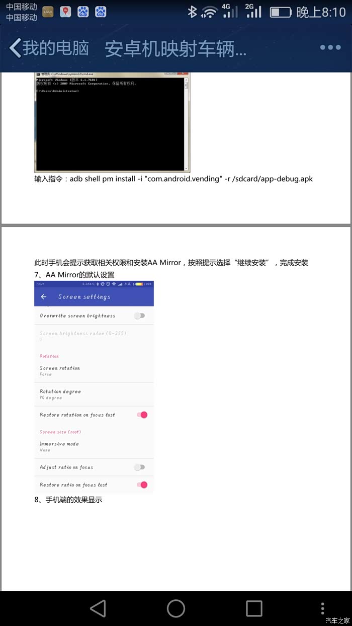

具体操作在百度搜索AAmirror把它的安装包app-debug.APK放到手机根目录下
百度下载ADB工具,然后放到系统的用户目录下,数据线连接手机和电脑输入指令:adb shell pm install -i "com.android.vending" -r /sdcard/app-debug.apk,记得输入命令之前记得关掉杀毒软件,我在上面吃了好多亏,没有关掉安装了好几天都没有成功,关掉了一次就搞定

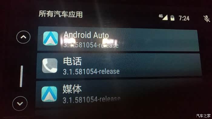

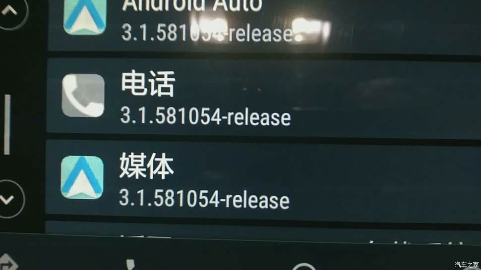

今天尝试3.1的版本也可以使用
百度地图一样ok
