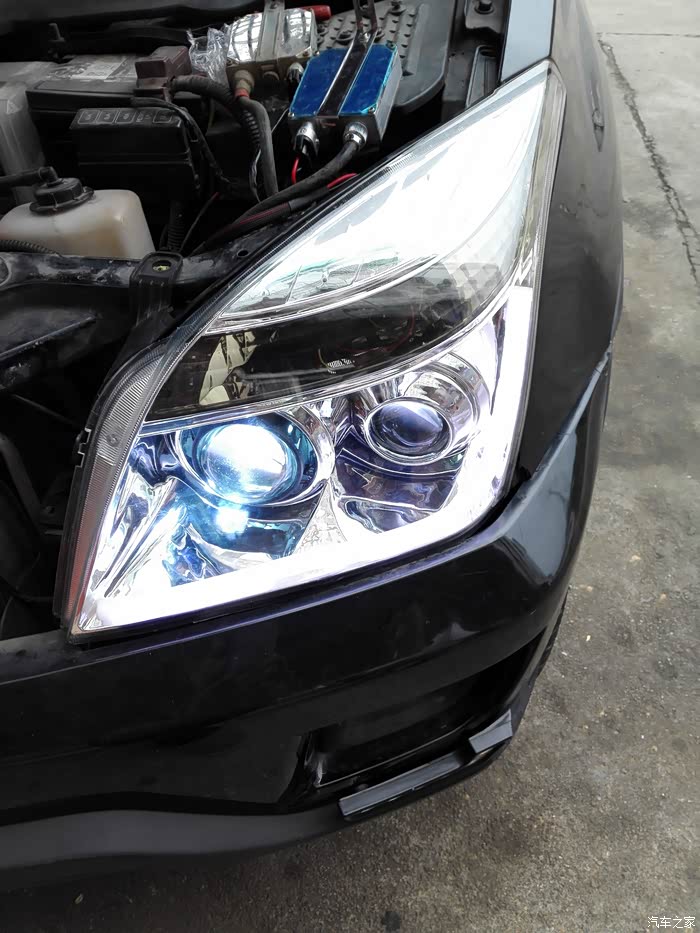

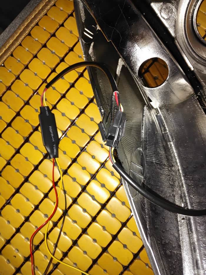

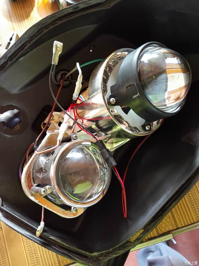

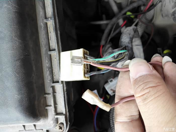

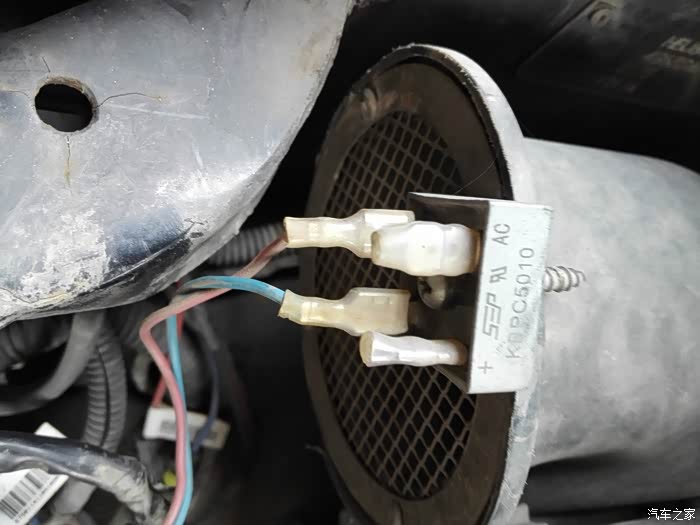

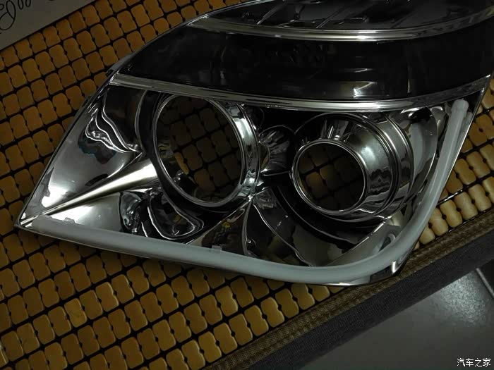

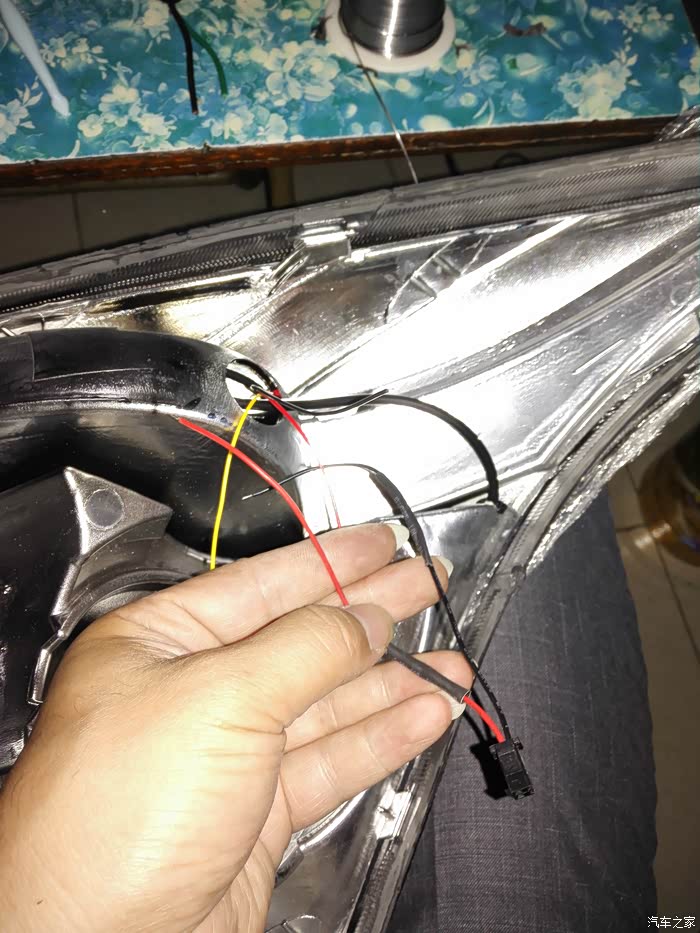

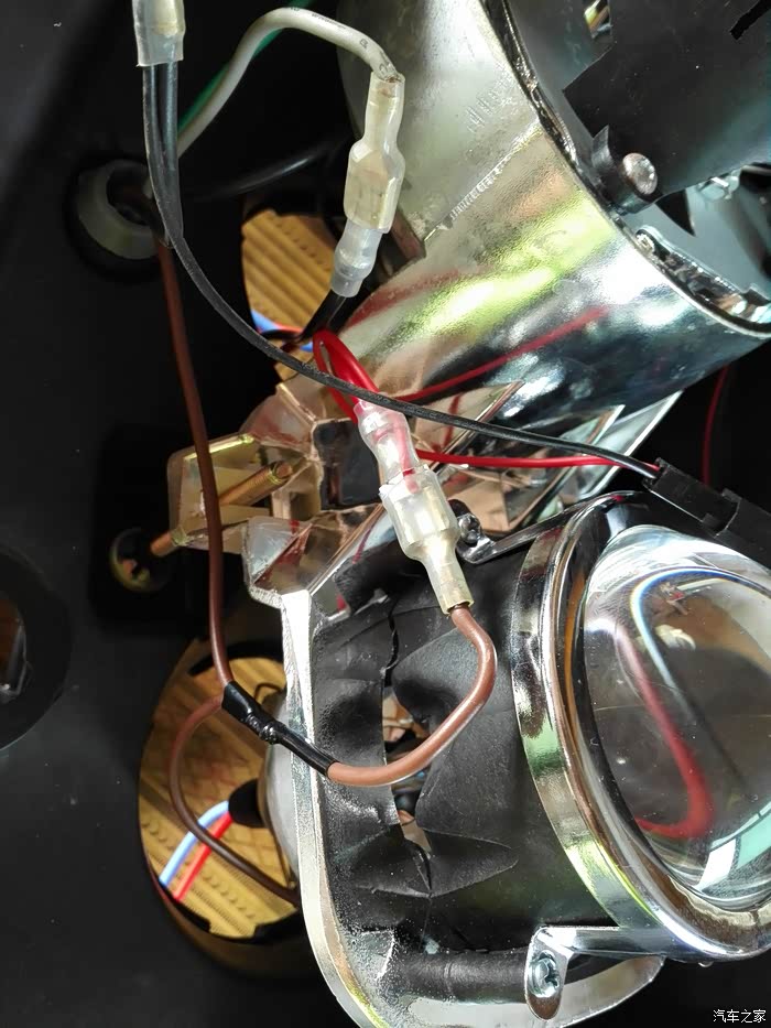

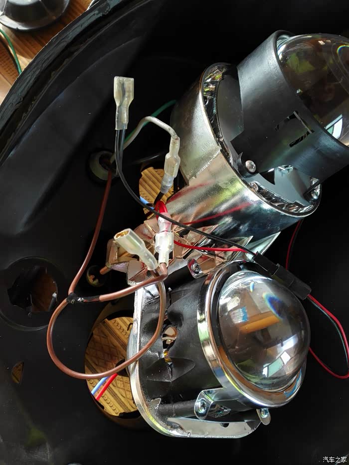

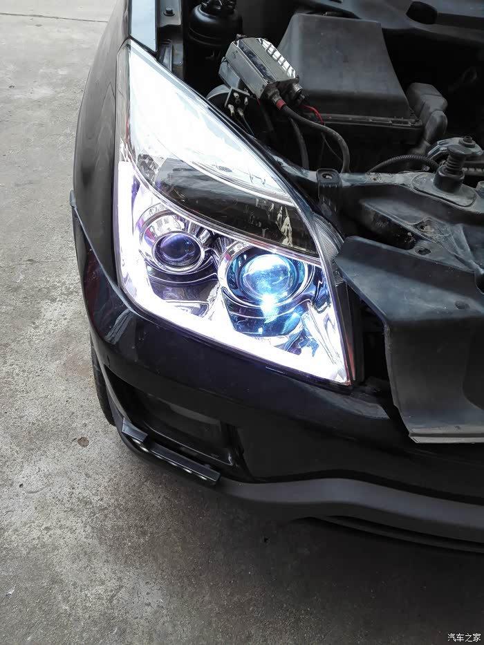

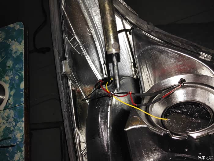

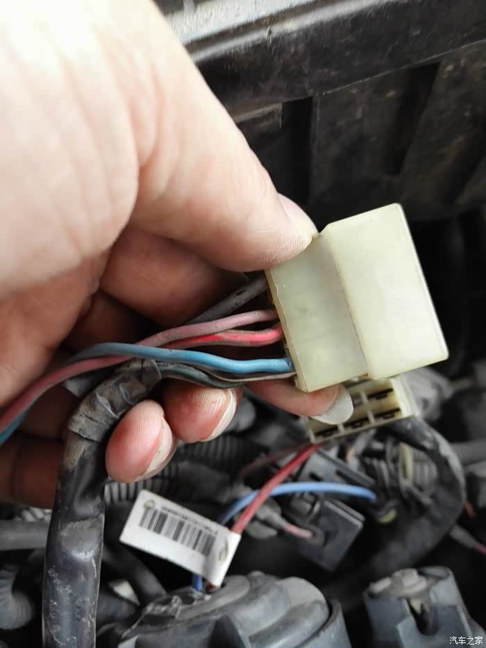

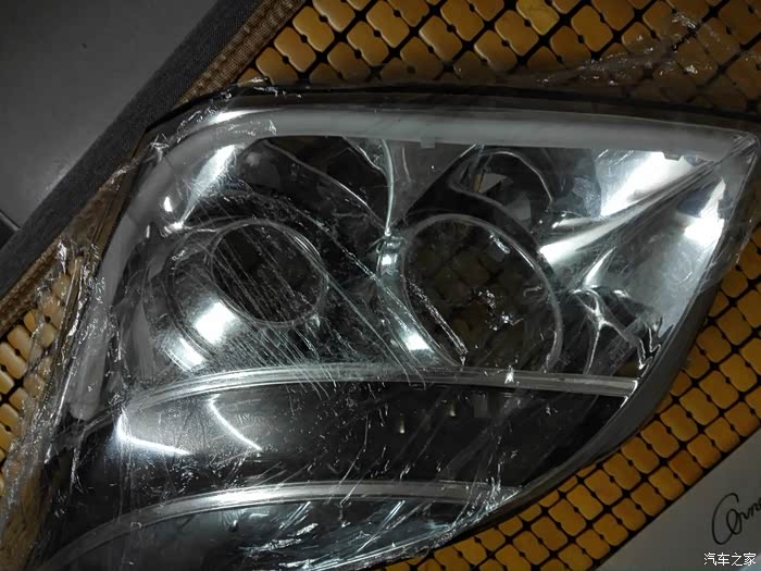

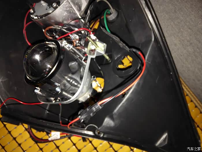

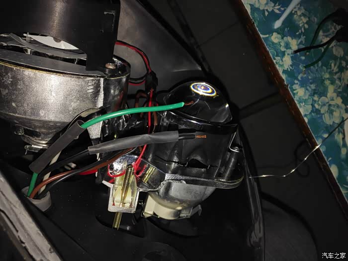

总觉得大S灯光不够好。改双氙气,远近光一体好了。不多说直接看图。图片顺序有点乱。别介意先折外壳加导光条用胶固定导光条导光条接线,带转向哟双透镜接线,大S是共火线,零线控制开关。把双氙气共火线接好。双透镜分别用零线接大灯开关控制线远光透镜接线用接头接出,远近光一体透镜上有一个电磁铁,通电就是远光。不通电合上就是近光。双透镜接线再来一张双透镜接线完工图导光条接头把小灯线剪了把小灯线接导光条接线用热缩管包好远近光一体必须改一下接头,要在远光和近光线上接一个二极管,这样开远光时,能保证近光不会灭。用二个小接头做在大灯接头上就行,只要做一边就好。我是做在左边灯接头上。直接用一个整流桥代替二极管。一个整流...
