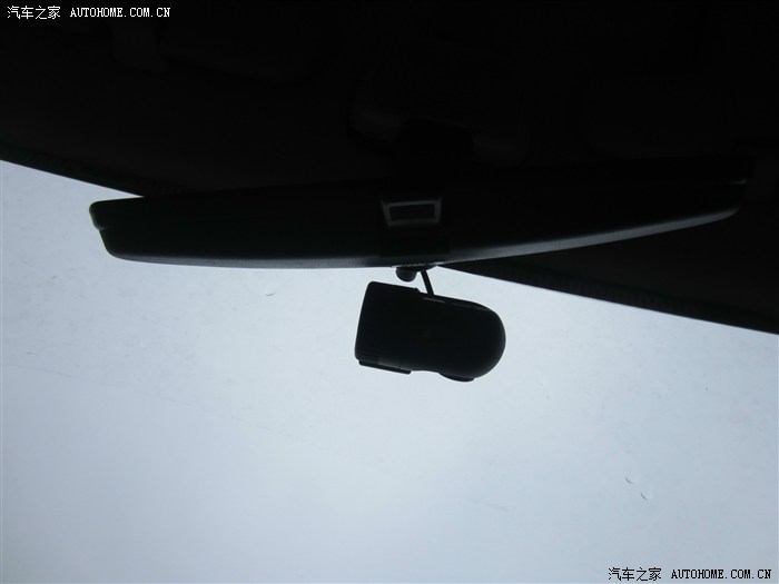

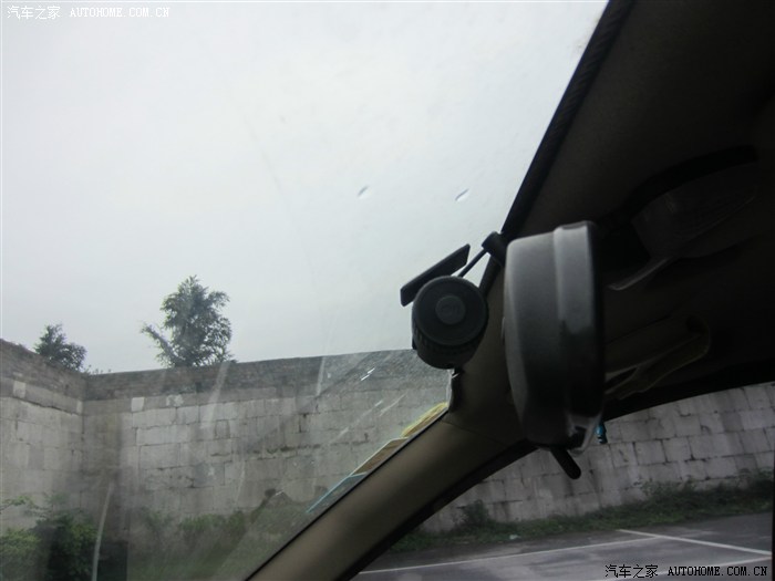

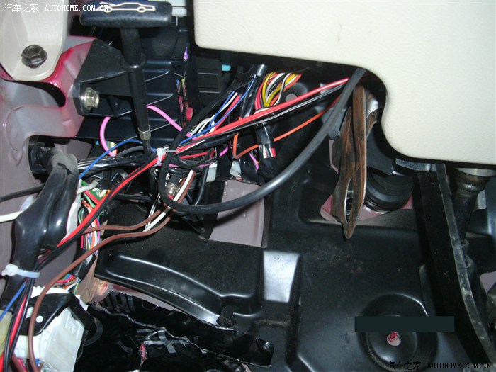

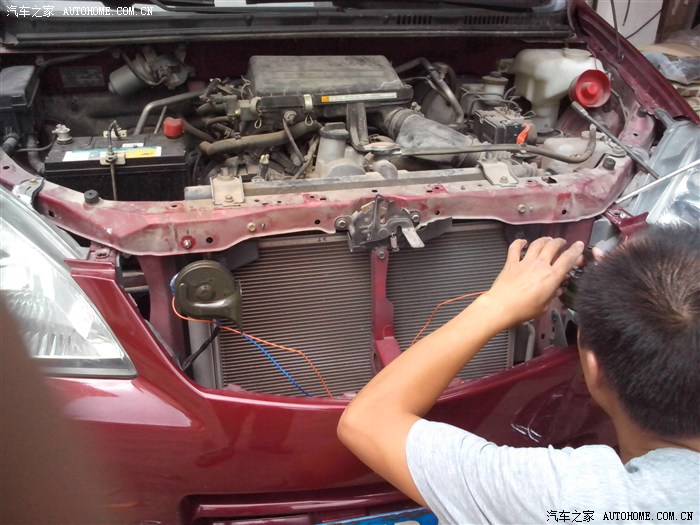

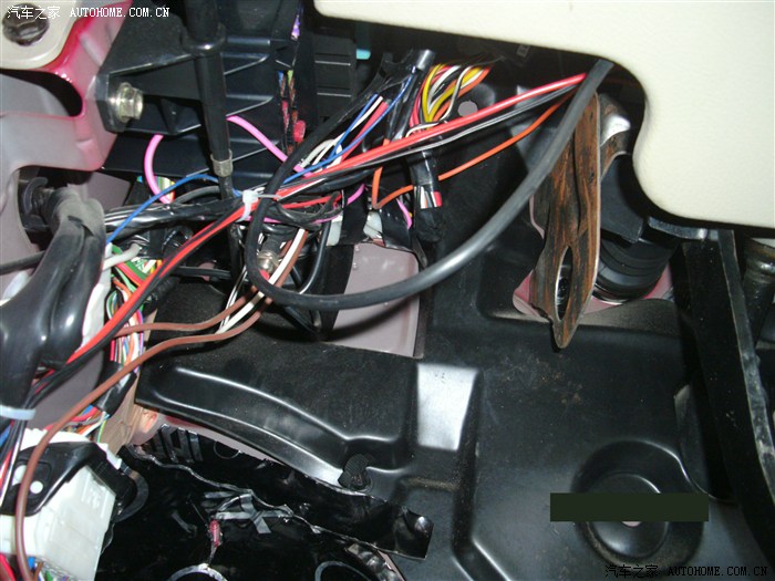

第一次,五门隔音,顺带换了四个喇叭,是漫步者同轴,前6吋,后6.5吋。把CD换成了DVD、导航一体、CMMB电视模块。另外换了蜗牛喇叭。加了隐式行车记录仪----不是那种挂个DV在前风档上的。

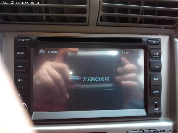

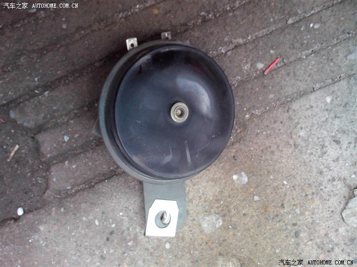

换蜗牛喇叭一对
换蜗牛喇叭一对
原车上换下来的陋夜喇叭
原车上换下来的陋夜喇叭

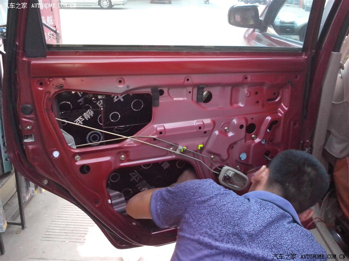

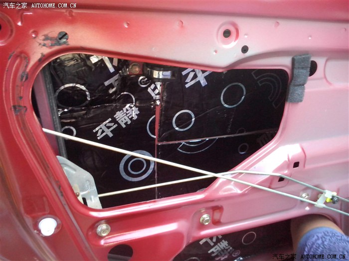

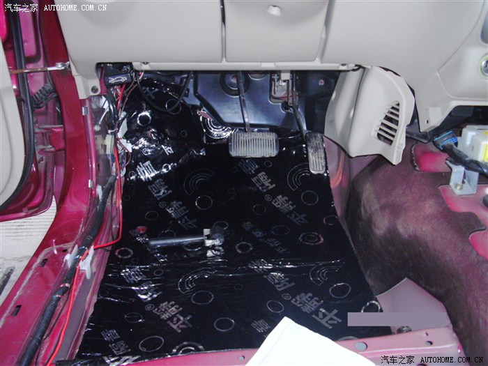

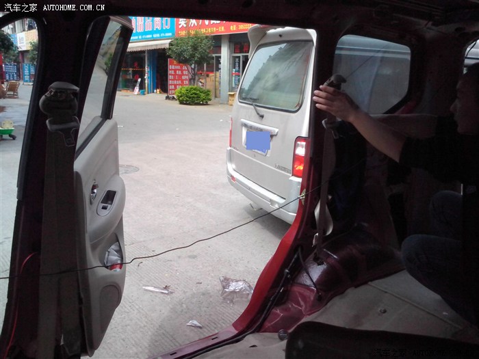

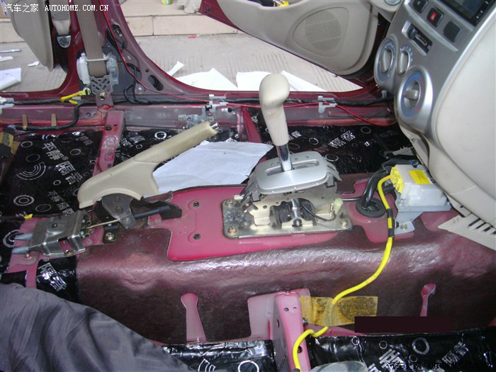

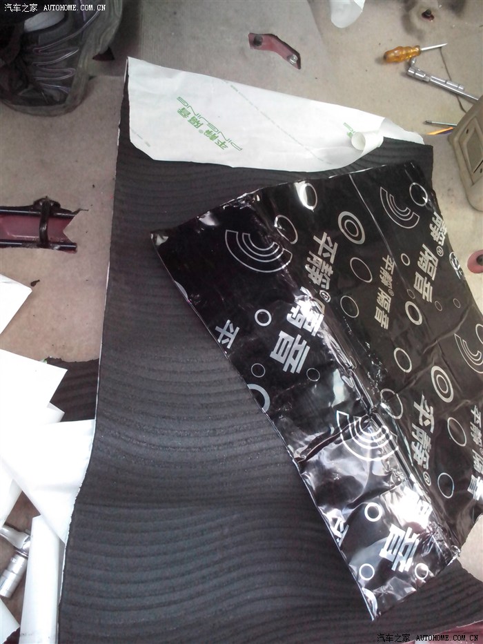

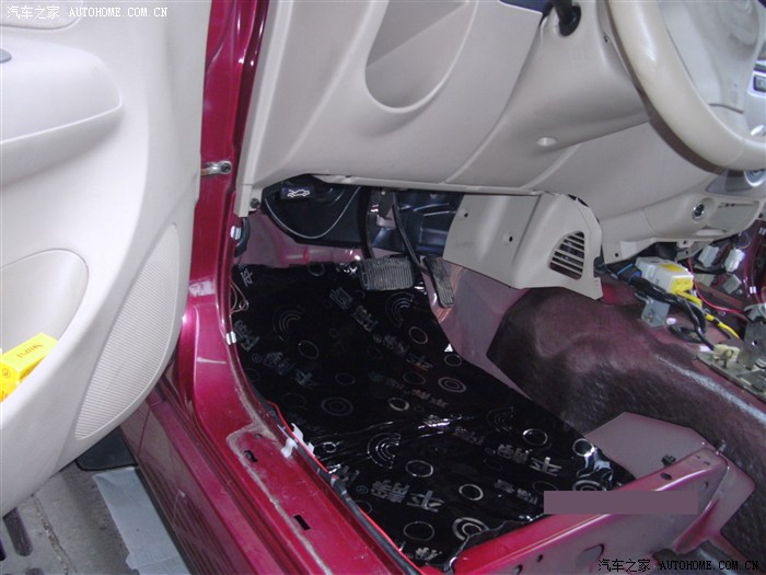

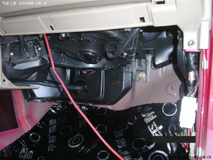

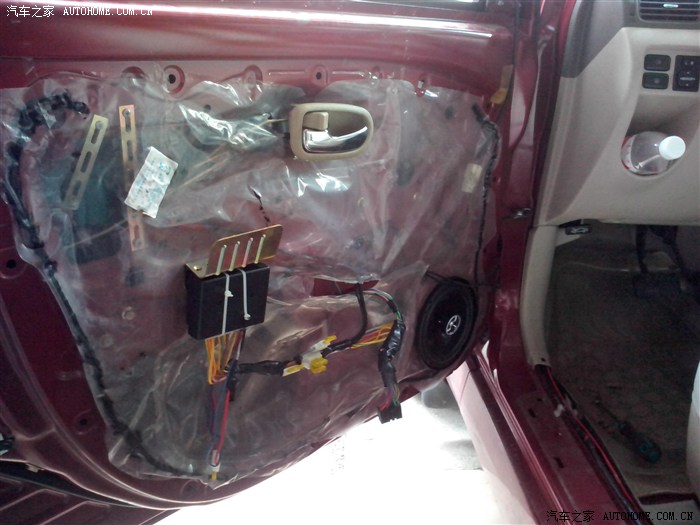

五门隔音施工中
五门隔音施工中

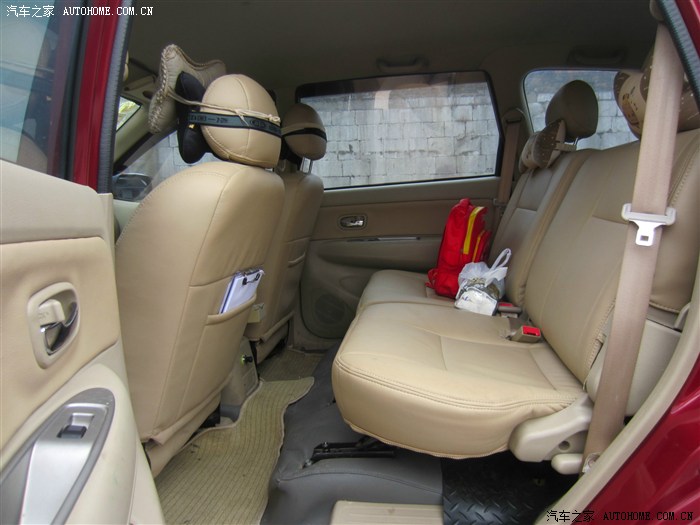

五门隔音效果:关门声音沉闷了,车厢乱响的情况有改善,后门由于隔音材料加大了重量,撑杆表示很吃力。

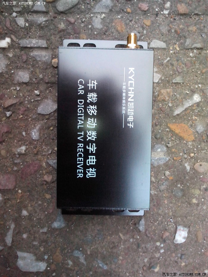

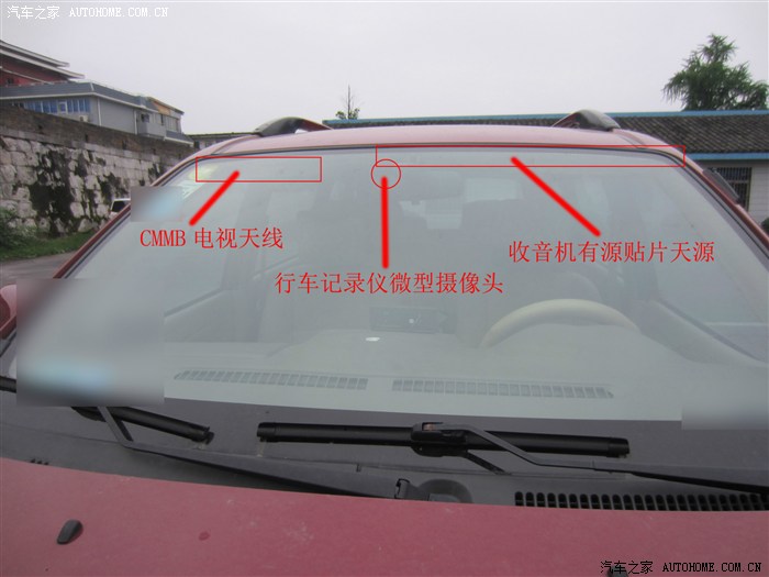

换成了DVD、导航一体、CMMB电视模块的效果:用碟片可播放几乎所有格式的音、视频文件。但是我几乎不用碟片了,只用SD,只用.flac格式的音频和.avi格式的视频,否则对不起这套设备和自己的眼睛、耳朵!CMMB可收看CCTV-1、CCTV-5、晴彩什么的,广播可以收听中广网。收音机什么都能收,就是天线不匹配了,效果不好,后来买了有源贴片天线,好了蛮多,原来的拉杆天线,永远也不会拉出来了。

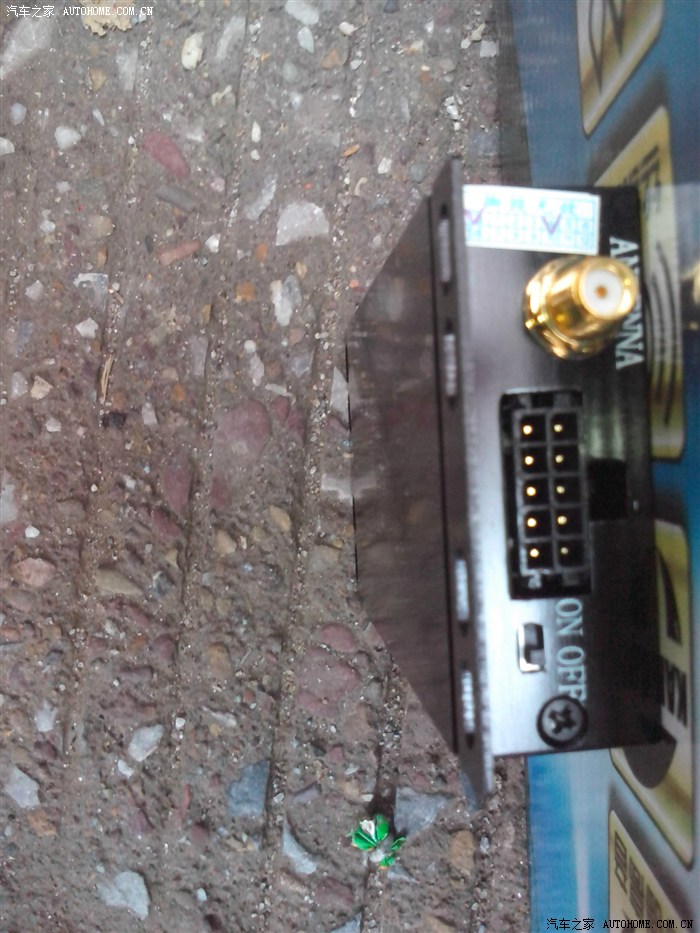

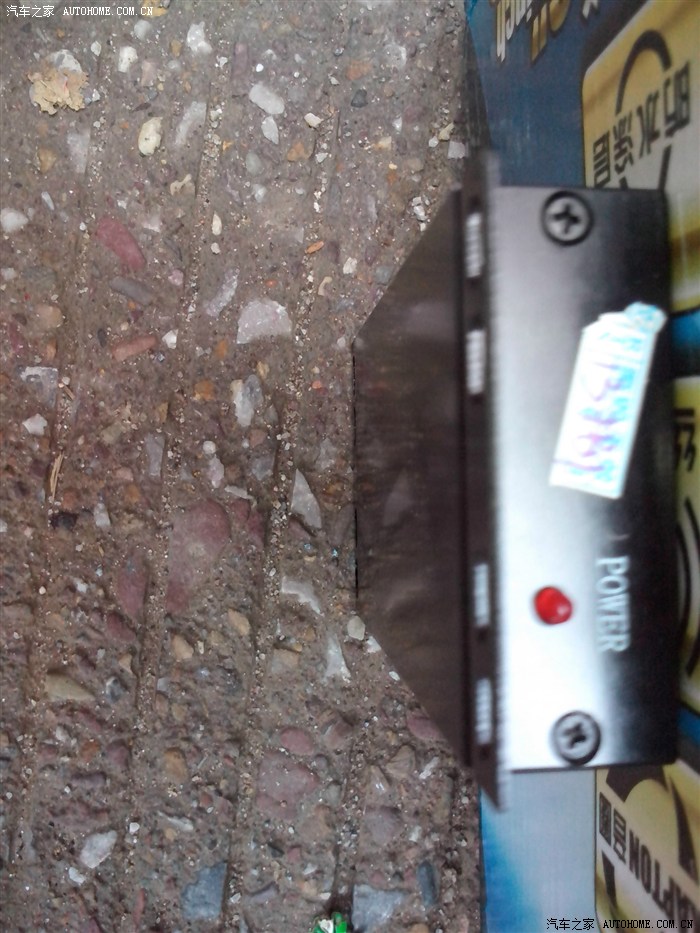

关于导航,搜星最少9颗。
关于导航,搜星最少9颗。

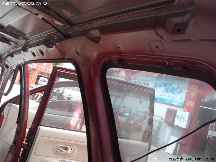

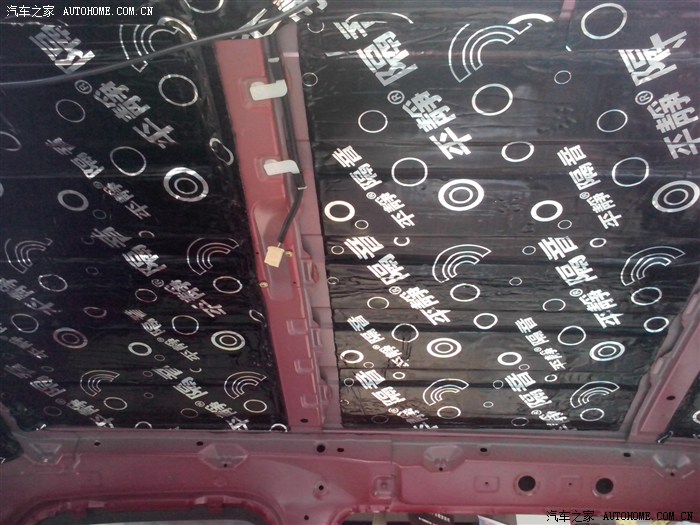

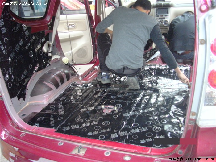

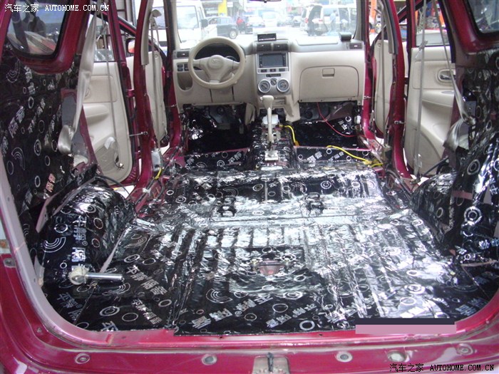

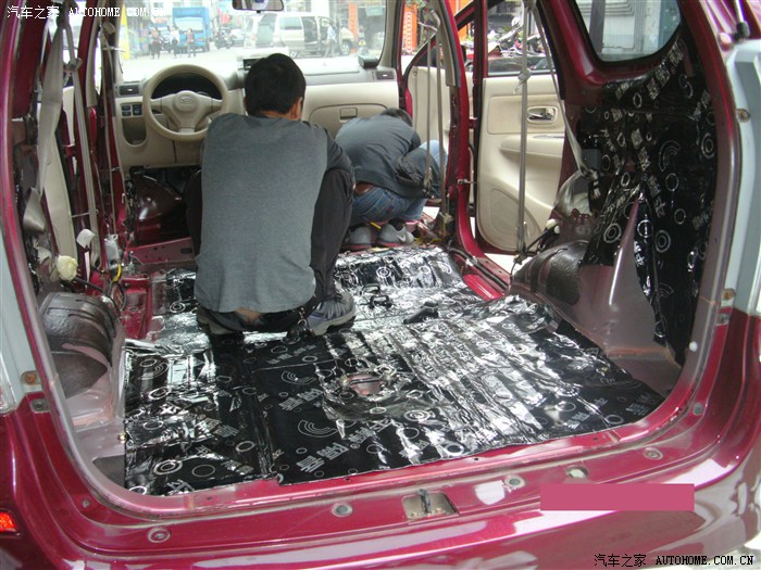

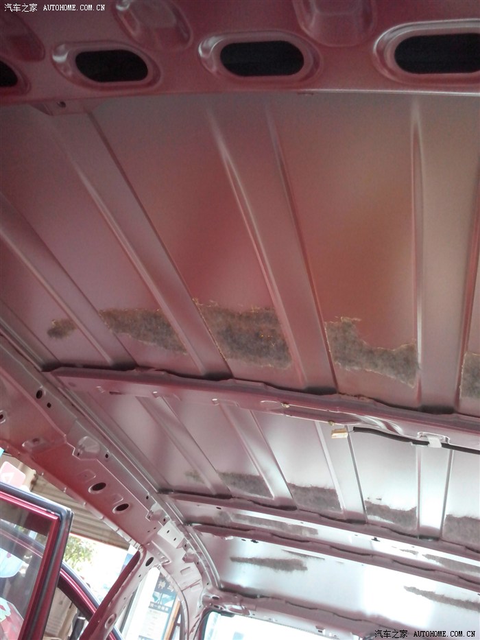

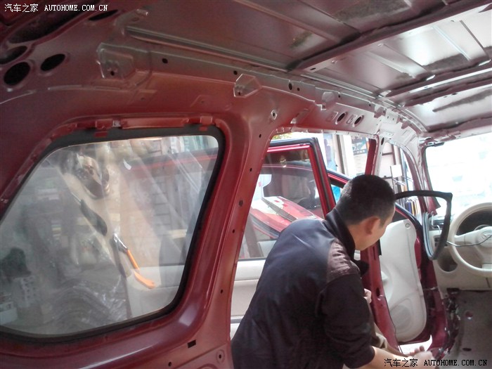

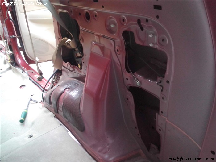

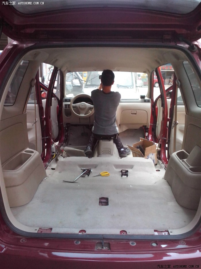

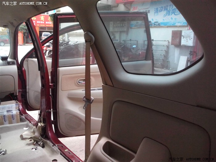

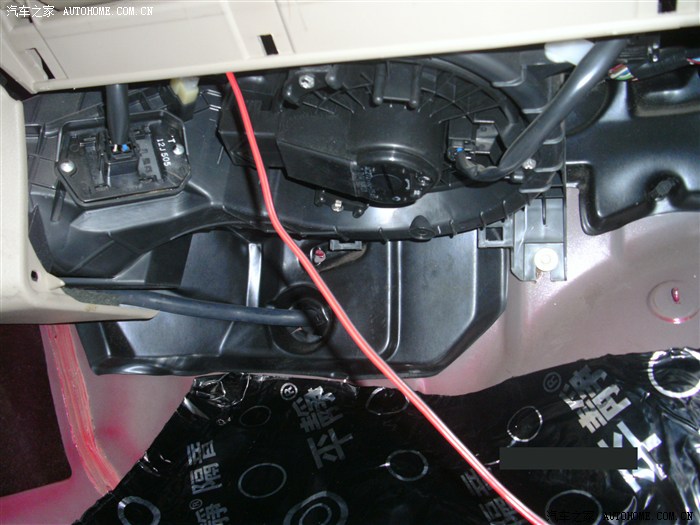

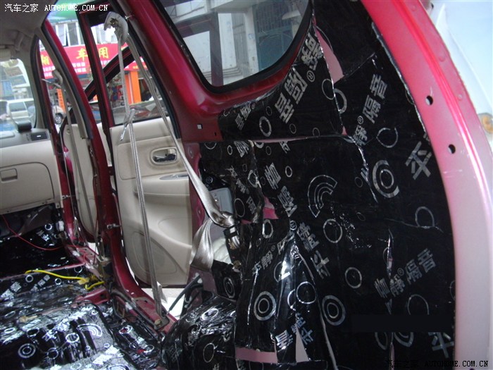

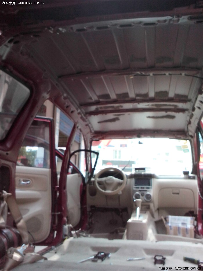

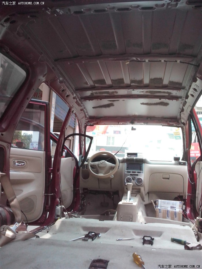

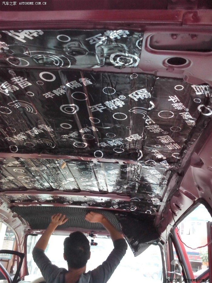

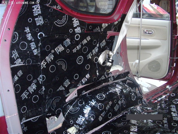

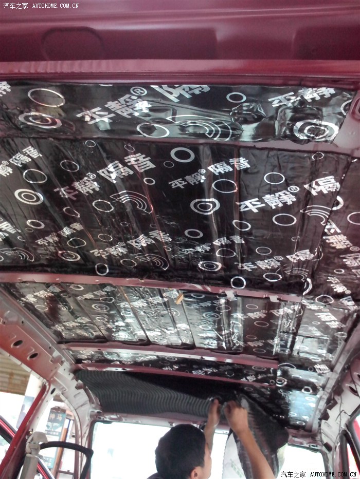

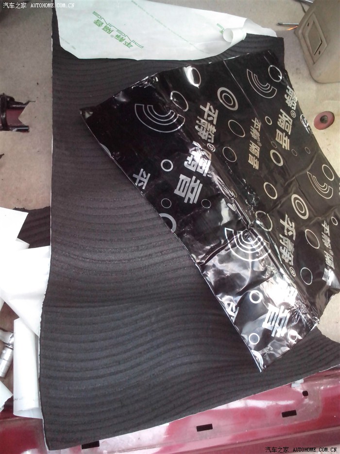

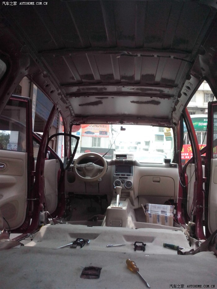

第二次,顶棚、地板和车厢隔音、还往车架空隙灌了8瓶B牌保赐利发泡胶、然后铺地胶。
顶棚、地板和车厢隔音、还往车架空隙灌了8瓶B牌保赐利发泡胶、然后铺地胶,效果:几乎消除了一切乱响,原来的”哐哐“、”当当“声变成了分贝和频率低很多的”嘭嘭“声!
结论:这车最不厚道的地方就是皮薄!      顶棚、车门、前后翼子板,用大母指使劲摁,都可能给摁个窝坑!整个一洋铁皮车体,就象做雨棚用的那种洋铁皮!      按原车那点隔音措施,一颗大点的雨滴砸在车顶上,车里人都能听到嗡嗡嗡的........森雅噪音大的根源就在于此!      就算花了几千大洋改善了噪音,其安全性仍然是个大问题!       有鉴于此,加装前后保险杠是必须的-----不是那种PVC或铝合金或自来水管式的,必须是5mm 以上角钢的!
