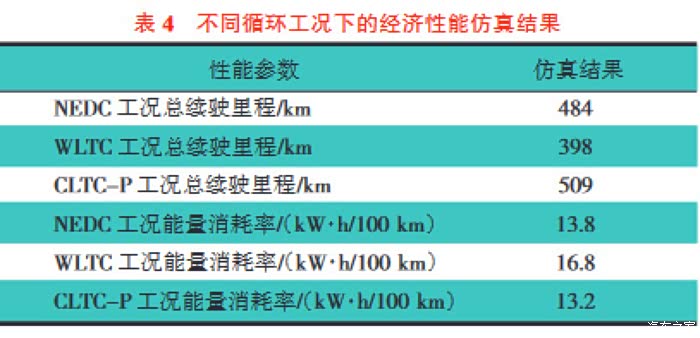

先说CLTC,这个是福特电动野马最近提出来的,也没错。
较NEDC而言,
CLTC增加了范围更广的路况信息: 城市工况、郊区工况和高速工况,循环时间仍与WLTP一致,为1800s;
但是,相对于WLTP,
缺少了超高速段的工况定义,并且最高车速、平均车速为三者最低。
所以有人说CLTC的数值相对于NEDC更虚,
这是有可能的,相对于超高速更多的情况,虚是大概率实践。
结论:福特野马采用的CLTC循环测试标准得出的续航数值,可能比NEDC要实在,但是依然不如WLTP来得真实。
也就是说这个CLTC循环测试法比NEDC适应面更广,
但不代表更加严苛,
更没有WLTP严格,更不用说特斯拉喜欢用的EPA标准了。
目前来看,公认的几个标准里头,
EPA仍然是最严格的测试标准,相对而言。

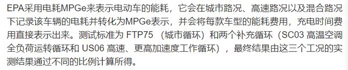

请注意:
“EPA测试工况有制暖的环节参与,高温、全负荷。”
这一点很重要,非常重要。。。。。
“且EPA测试方法中存在高速以及更高加速度的补充循环工况。”
请注意,不仅仅是高速和超高速,
而是更高加速度的概念,这也很重要。。。。。。。。。。。

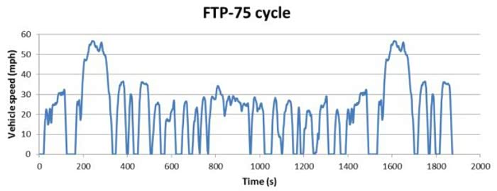

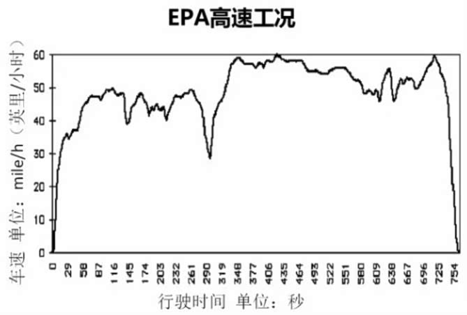

这是EPA测试中的一个循环,
注意两张图的时速单位不一致,需要换算。
换算以后,最高时速只有90公里左右。
对了,
FTP-57对应的是EPA测试中的城市循环工况,。。。。。。。。

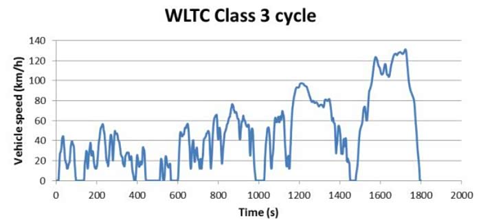

WLTC的来了,应该和WLTP相差不大吧。
我以为。。。。。。。。。。

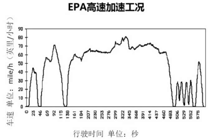

SC03和US06分别对应的是制热高温全负荷,
以及高速及更高的加速度。。。。。
先看看EPA的能耗曲线图。
科普帖子没人气啊
这个是加速工况,和上图存在较大区别。
还是比较舍得踩的。。。。。。。。。

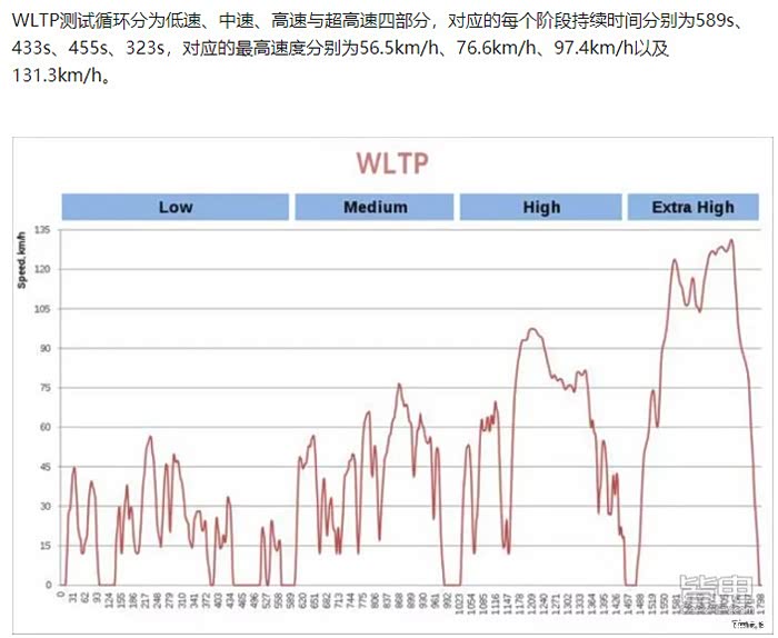

WLTP的测试循环曲线图。。。。。。。
这个只能当搬运工了,
看看就好。
对比着看,就很有意思了。

综合来看,NEDC和CLTC的标准相近,
测试环境都是市区低速居多,高速车速偏低。
那么理论上来讲,市区行驶CLTC标准会比NEDC的结果更准,这也符合CLTC强调的更宽泛的行驶场景和工况。
但是对于大家更为看重的中、高速续航里程来说,CLTC怕是明显要比NEDC更虚。

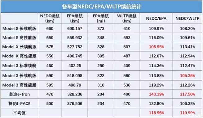

结合前头满篇特斯拉和捷豹、奥迪的图可以看出,
从绝对数值层面来看,同一款车的续航里程基本上是NEDC>WLTP>EPA的节奏,这也实锤了“EPA续航最为严苛”的说法。
对此我表示很同意。
惟一略显奇葩的是Model X的两款车型,
EPA续航居然比WLTP还高,这个真没填错数据,但是分析不出来缘由,姑且算是特例吧。
最后说下结论:
从平均值来看,EPA续航整体是在NEDC续航的基础上打8折,其中最低值为4.3折;最高折为95折。
