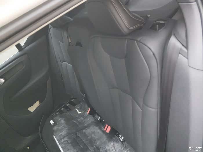

这玩意,是40后排座的坐垫…………
后座本来长这样,想不到吧~

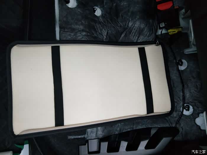

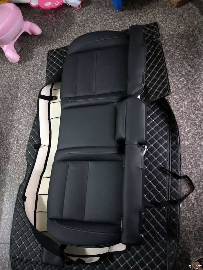

座椅套长这样。后面有很多绳子,用来绑在后座上。

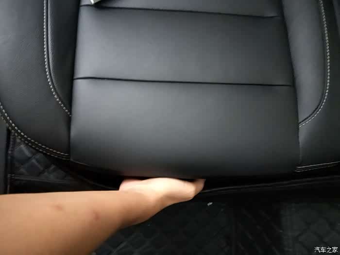

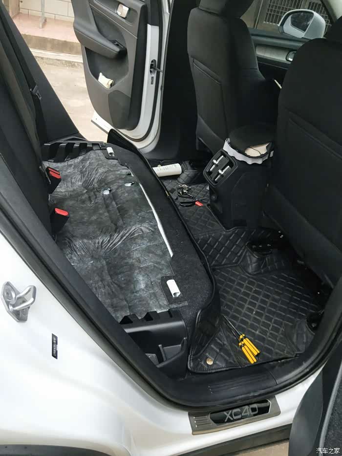

具体拆下来的方法是:在这个位置,把手伸进去,能摸到一个像铁丝一样细细的东西,用手指勾着那个东西,往上用力抬,能很明显感觉有个东西被拉的脱开了……
右边的这边也是一样,轻轻往上台……
然后座垫就下来啦~

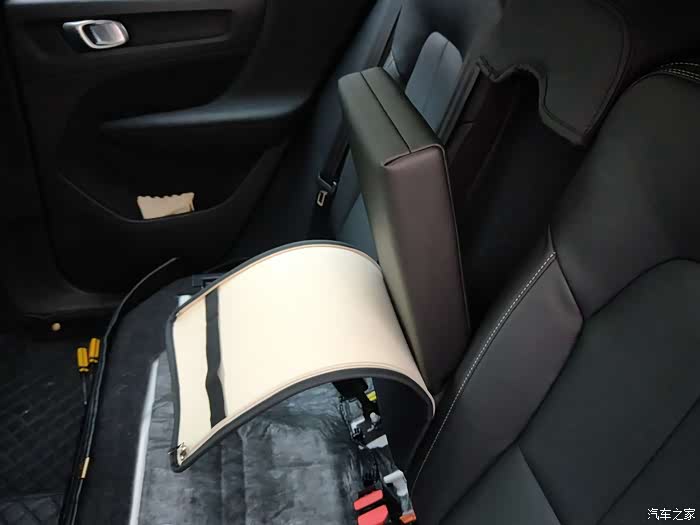

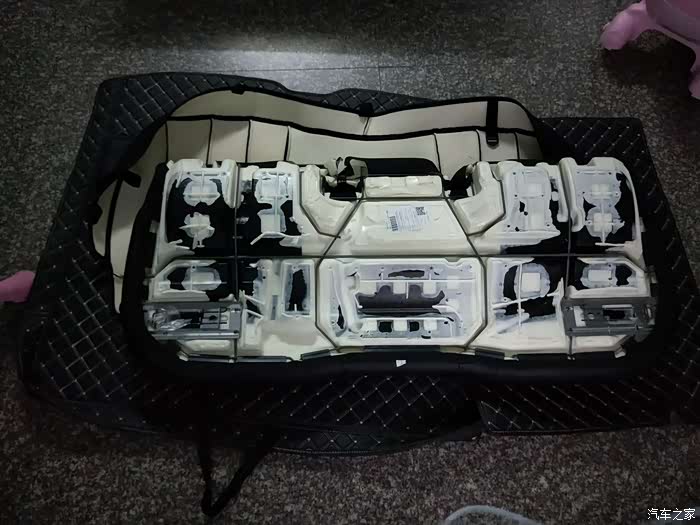

把坐垫拿掉之后的后座是这样……里面的内脏有点吓人。。
大家千万要记得哈,在把后座拿下来之前,一定要在地上铺点东西,不要把后座直接放到地面上……否则,皮面被地面刮花就很难受啦。
我是把后座放在后备箱垫子上。

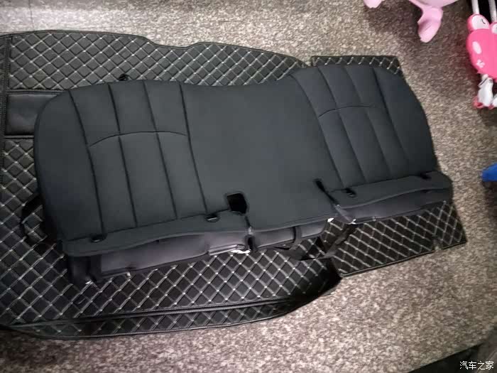

接下来就很简单了,把坐垫直接反过来卡在座椅套上,然后把座椅套上用来固定的绳子系牢,就行啦
(这么看起来有点像是被***……)

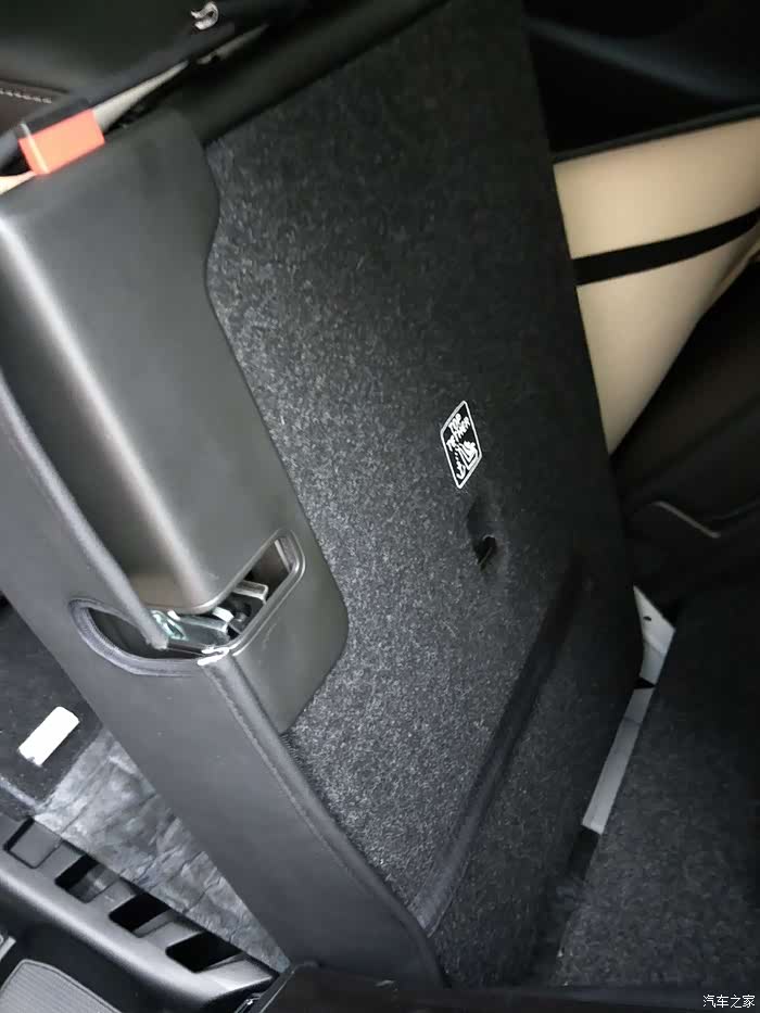

完成到这一步之后,不要急着把后座放回车上,因为还有座椅背的皮套要装一下。

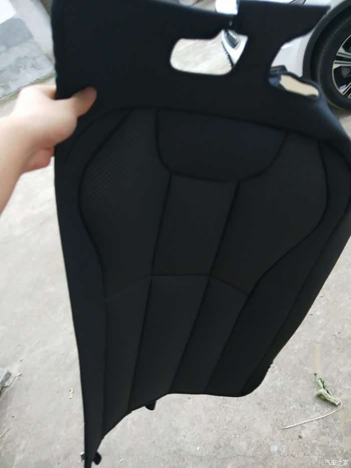

后座靠背的皮套是这样。装起来不麻烦。
需要注意这个后座椅背装的时候要解锁,然后把座椅背的皮套上的缺口对准解锁的扣子的位置,然后把后面的绳子系起来……(这个镶嵌着钢板的后座椅背是真的重,非常重)

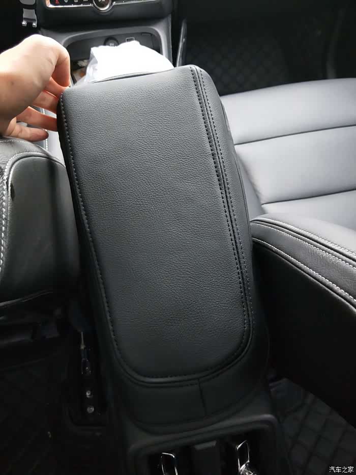

左右两边装完之后需要装一下这个后座中央扶手箱的皮套
直接将固定的尼龙绳套在中央扶手箱上,然后把拉链和两侧的皮套拉起来就好啦。

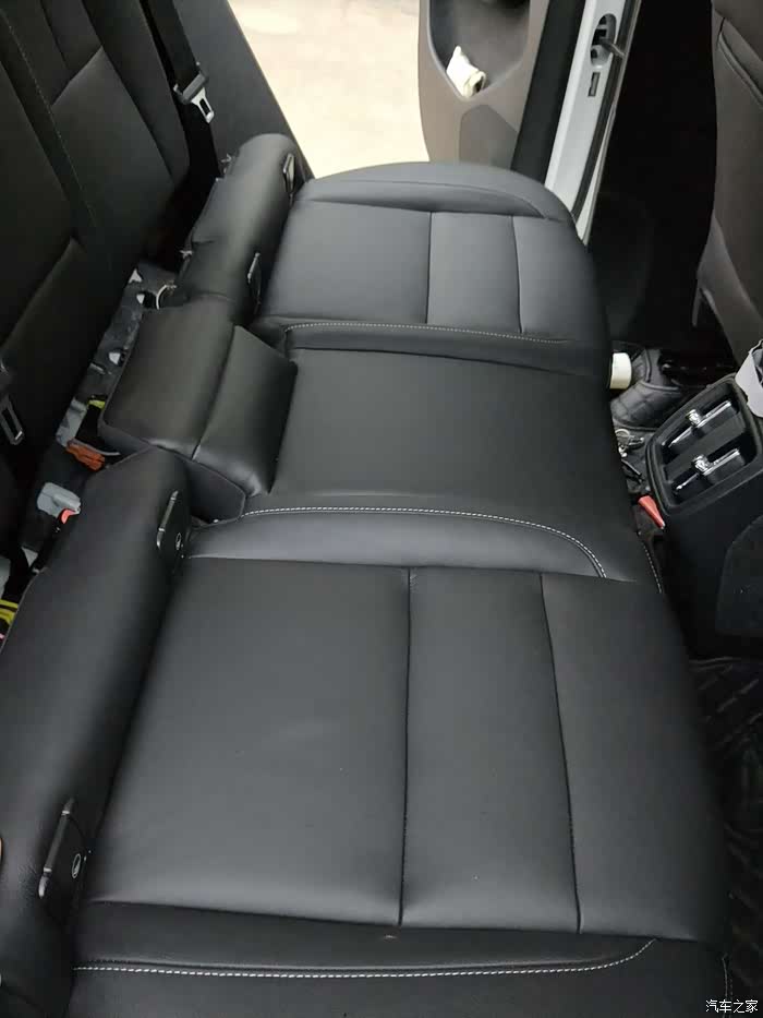

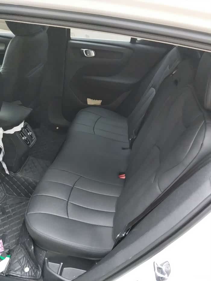

后座皮套全部装完后是这样。

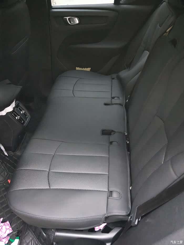

接下来就可以把坐垫装到后座上了。具体方法如下~

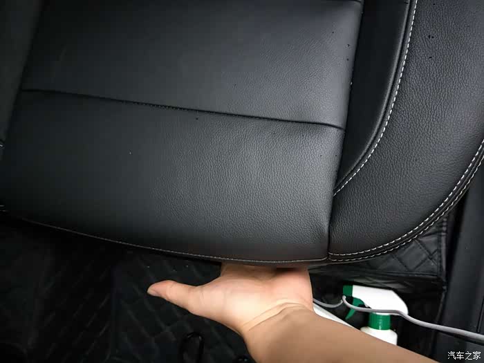

把后座坐垫上的豁口对准后座安全带的接口放在后座上。
然后慢慢用力往下按,一直到听到“卡擦”一声之后,说明坐垫就安装完成啦。

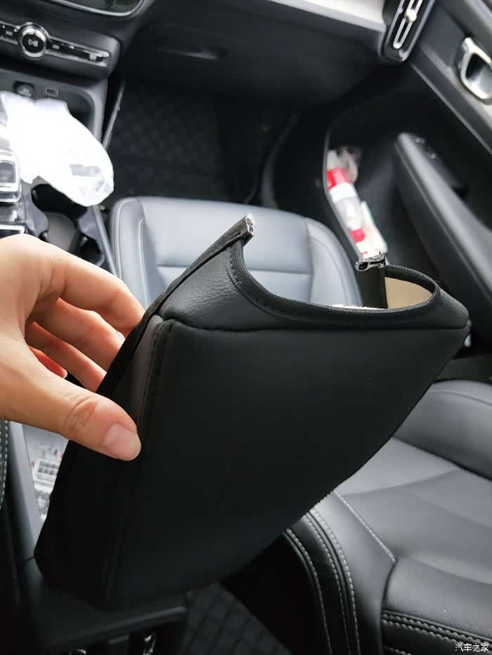

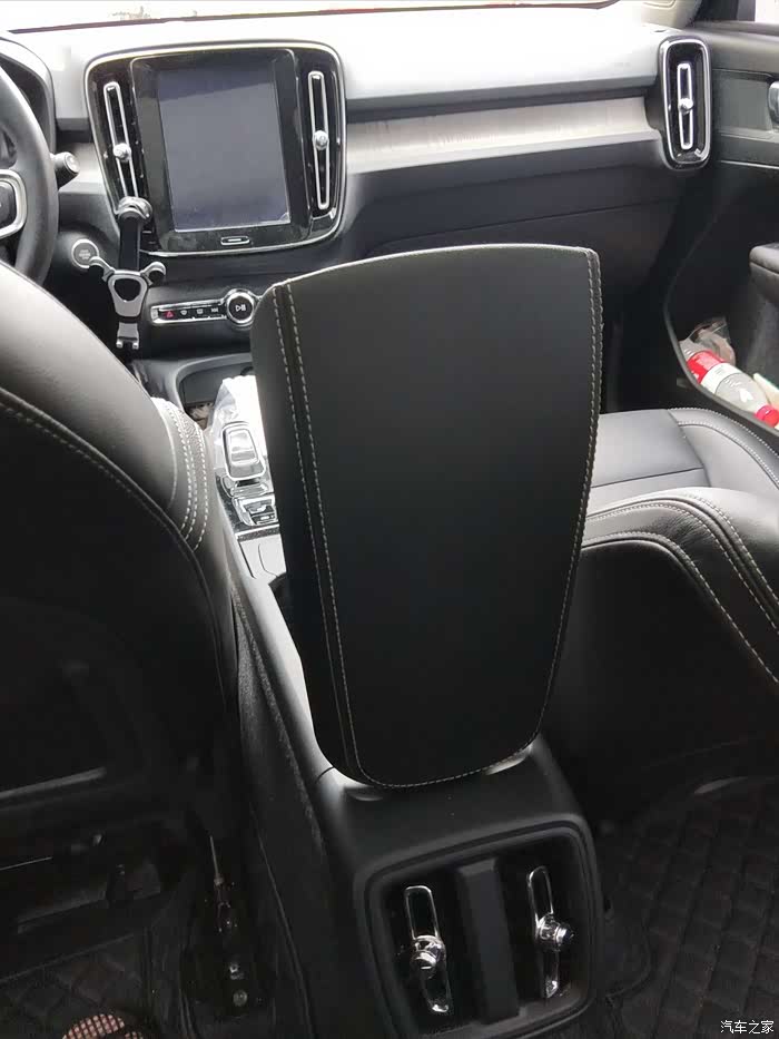

哦对了,还差个中央扶手箱的皮套忘记装啦
就是装在这边的
安装起来很简单,把这个缺口对着外面套上去就可以啦
完成~
