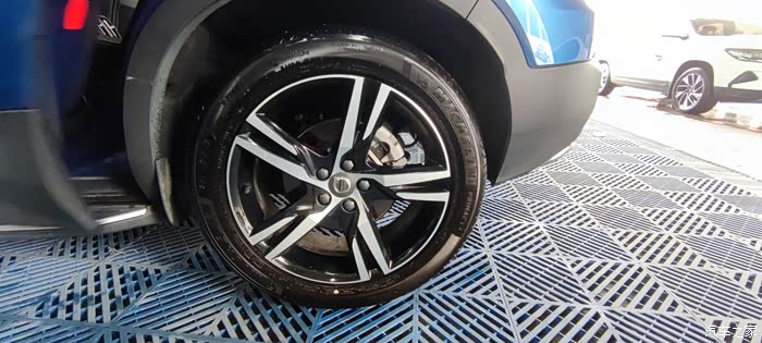

1. 轮胎与轮毂检查:
随着气温的降低,轮胎橡胶会变得更加坚硬,从而影响抓地力。因此,检查轮胎的磨损情况变得尤为重要。确保轮胎花纹深度足够,并且轮胎气压符合制造商推荐的标准,以适应冷热交替的天气变化。此外,检查轮毂是否有损伤或变形,确保行车安全。

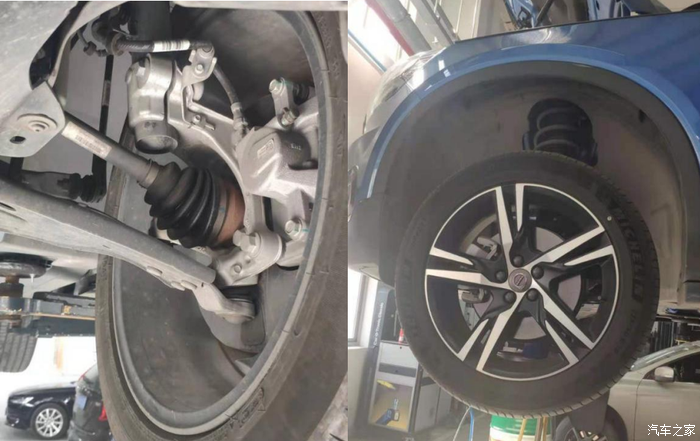

3. 底盘零部件检查:
秋季,道路上可能会有更多的落叶和其他杂物,这些物质有可能会被卷入车辆底部,导致阻塞或其他损坏。定期检查悬挂系统、转向系统以及传动轴等底盘部件是否完好,确保车辆在恶劣天气下的稳定性。

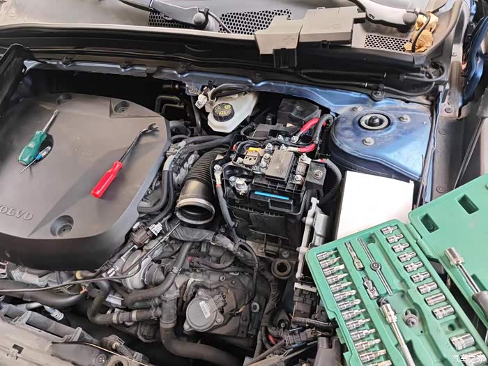

5. 电池与电气系统检查:
随着气温下降,电池的性能也会受到影响。检查电池的状态,确保其电量充足,正负极连接牢固无腐蚀。同时,检查发电机和起动机的工作情况,确保电力系统的正常运作。

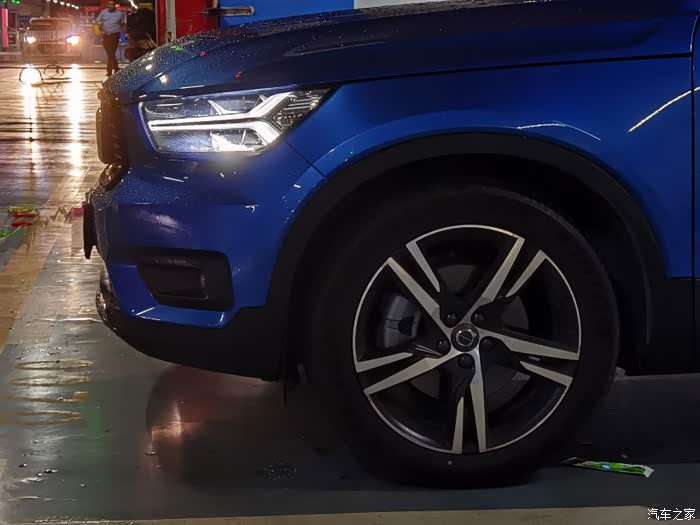

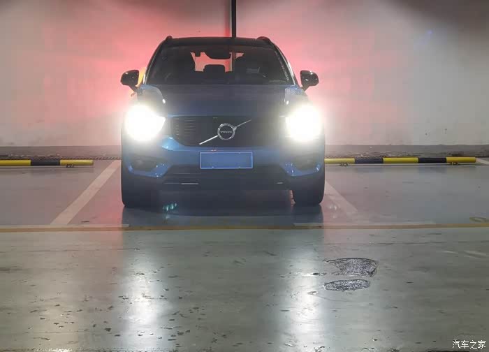

6. 车身及灯光系统检查:
夜晚时间变长,确保所有外部和内部灯都处于良好工作状态,尤其是前大灯、尾灯、刹车灯以及转向灯。清晰明亮的灯光不仅可以提高夜间行车的安全性,还能增加车辆的可见度。

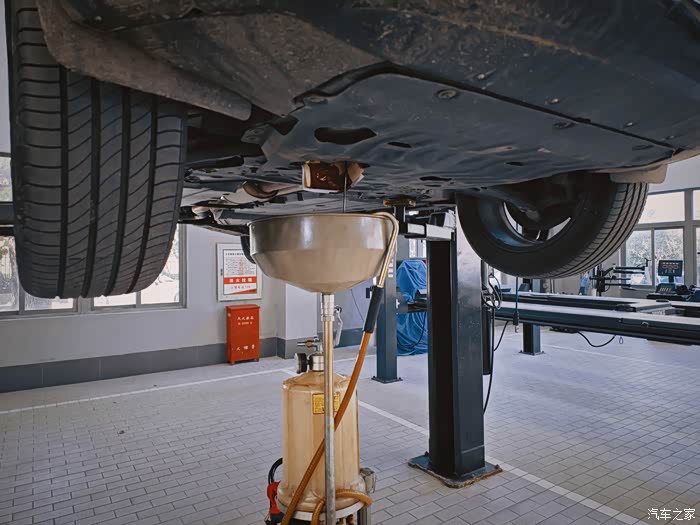

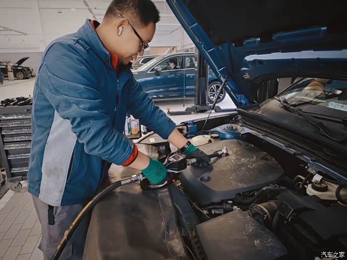

7. 机油机滤更换:
秋季换季时,更换发动机机油和机油滤清器是一项必要的任务。使用适合低温环境的机油(如0W30),可以确保发动机在寒冷条件下也能顺畅启动。

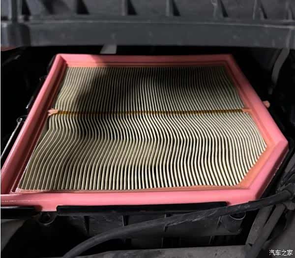

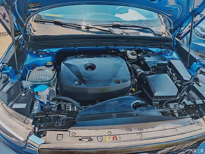

8. 空气滤清器更换:
虽然通常是在第三次保养时更换,但如果发现进气不畅或是发动机性能有所下降,可以考虑提前更换空气滤清器,以保证发动机的顺畅呼吸。

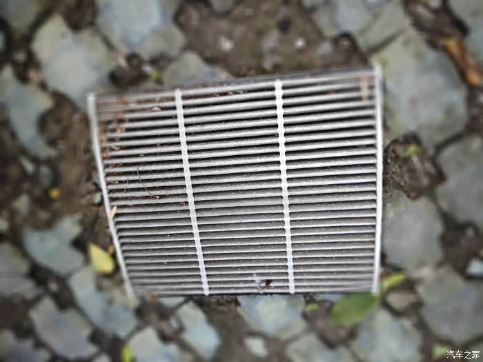

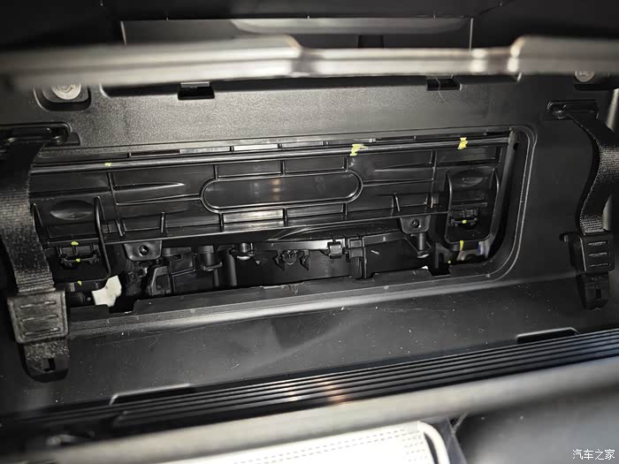

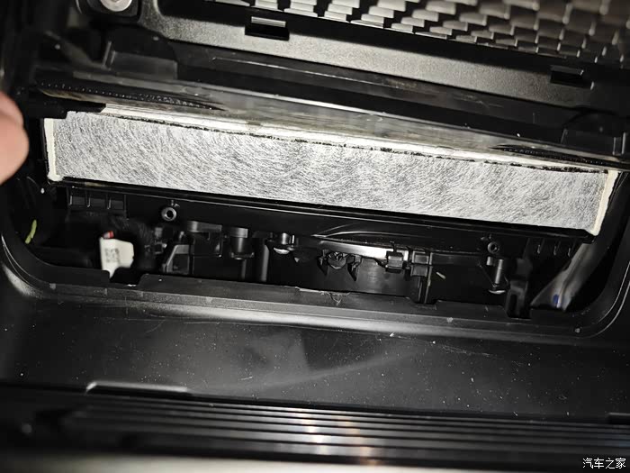

9. 空调滤清器更换:
考虑到秋季空气质量的变化,更换空调滤清器可以帮助净化车内空气,保持呼吸健康。特别是对于有过敏症状的人来说,一个清洁高效的空调滤清器尤为重要。

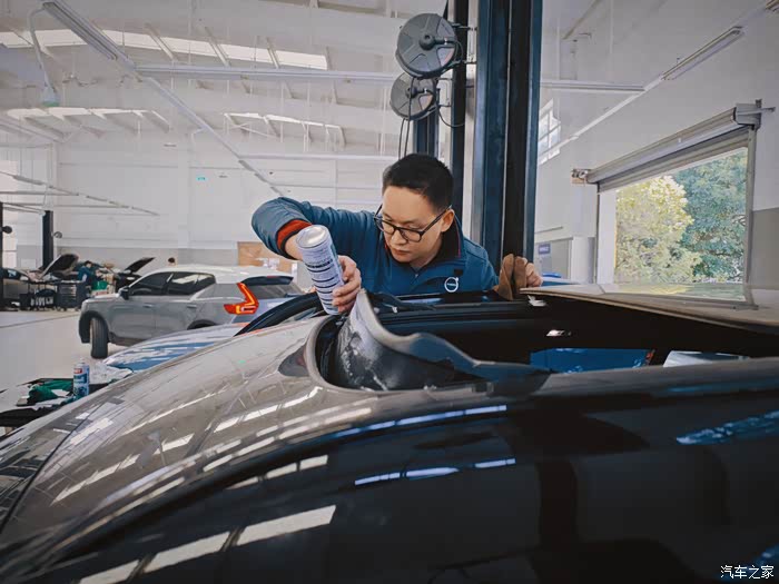

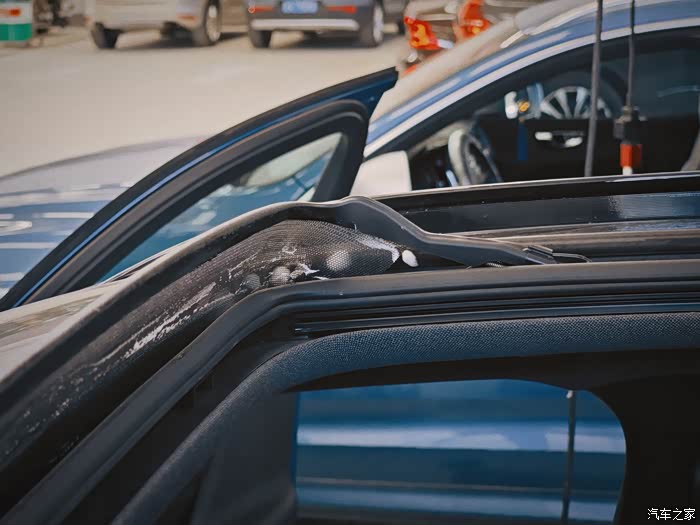

10. 天窗清理维护:
清理天窗轨道中的灰尘和沙粒,防止积水导致漏水。此外,检查天窗的密封条是否完好,确保雨季到来时不会渗水。
