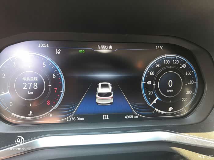

行驶里程已经达到4968公里,虽然使用时间远远没到6个月,但是根据三包手册要求“新车行驶6个月或5000公里(以先到者为准)时,建议***进行首次保养”,所以决定做保养去了,咱可是个守法公民。

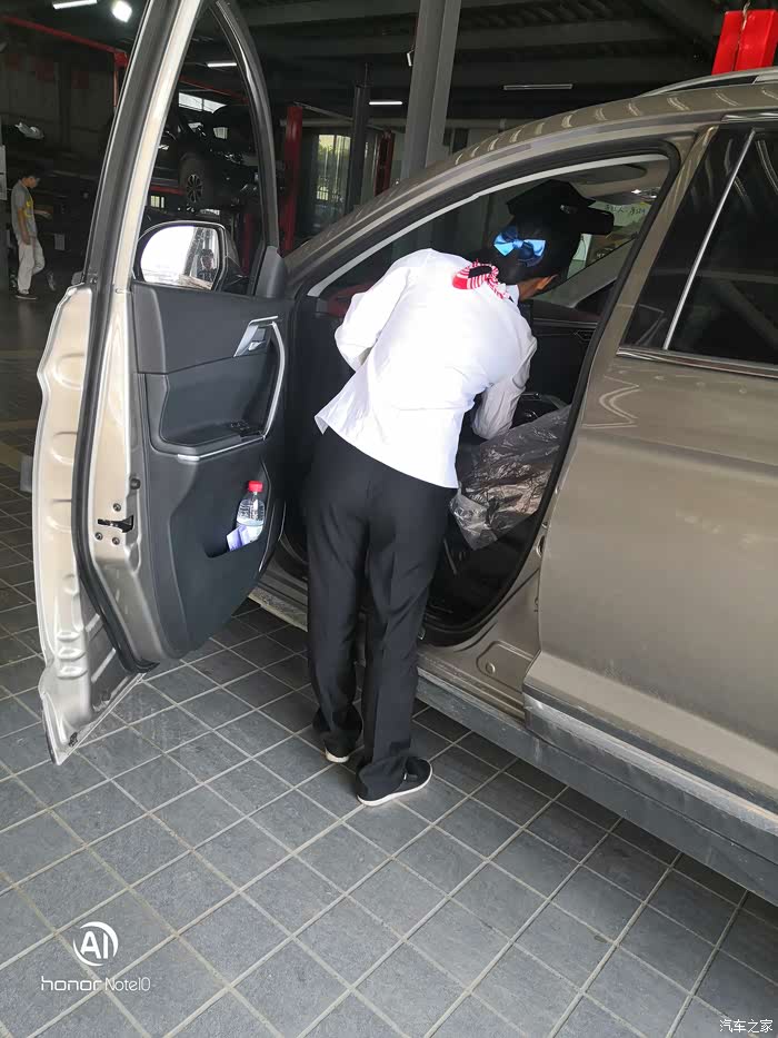

接待美女拿着三角套先给车子做好防护:司机座护套、方向盘护套、司机前脚垫。
记录好车辆信息和里程信息,服务顾问问了些车辆使用情况,比如有没有什么质量问题反馈啊,有没有什么功能不会使用啊,用起来有什么改善建议啊之类的,记录完后签名,就引导我去客户休息室。

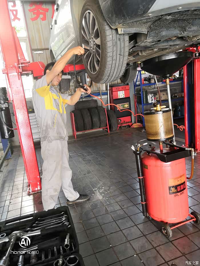

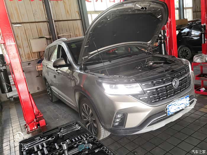

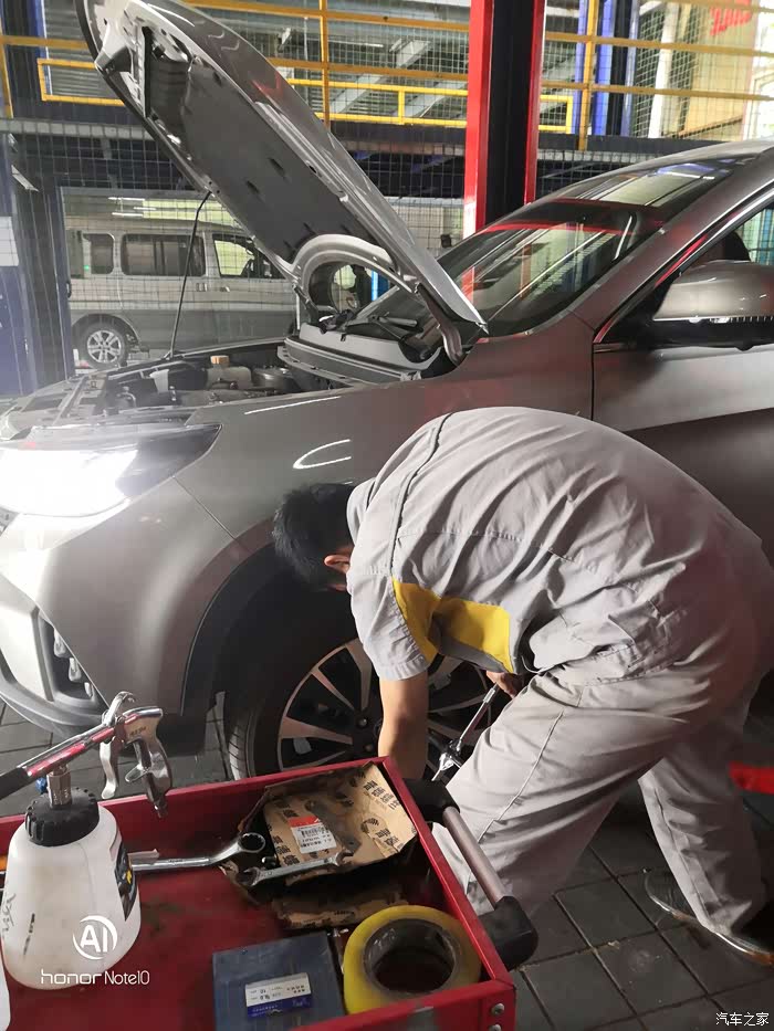

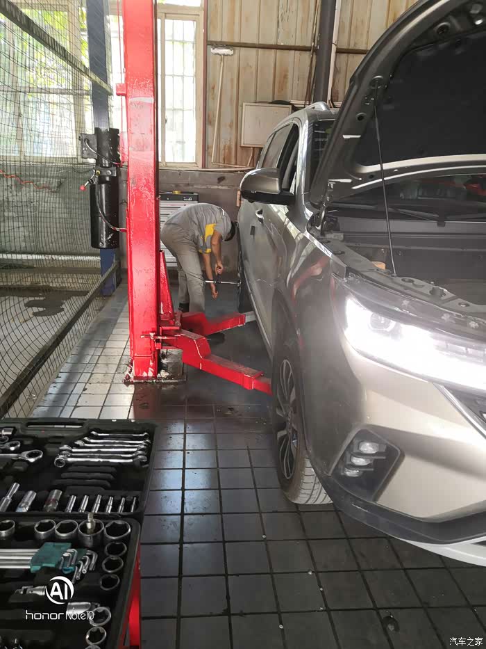

第一步:小哥先给每个轮胎紧固一遍。

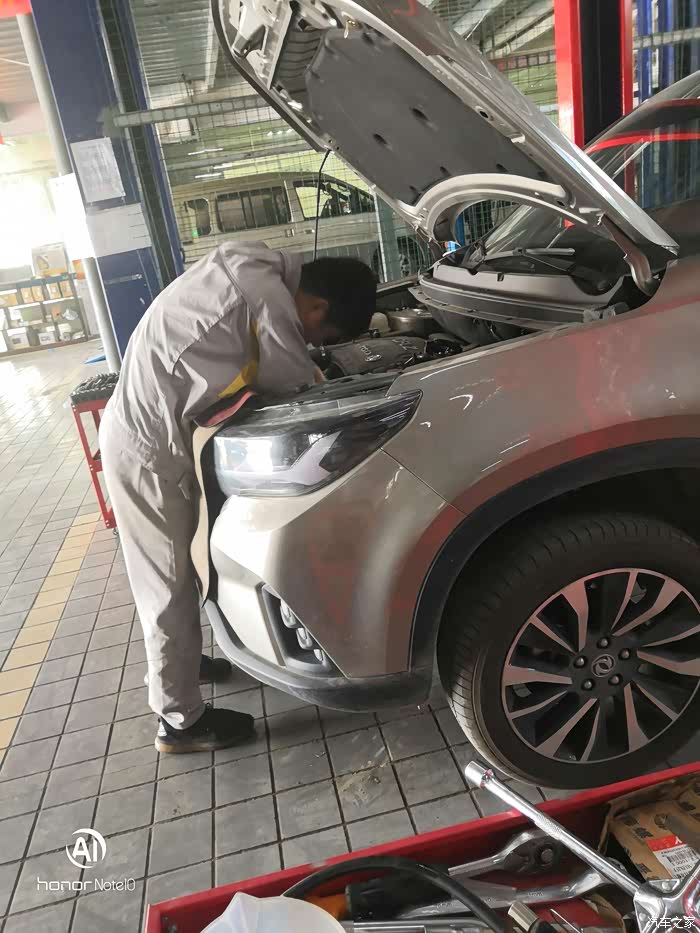

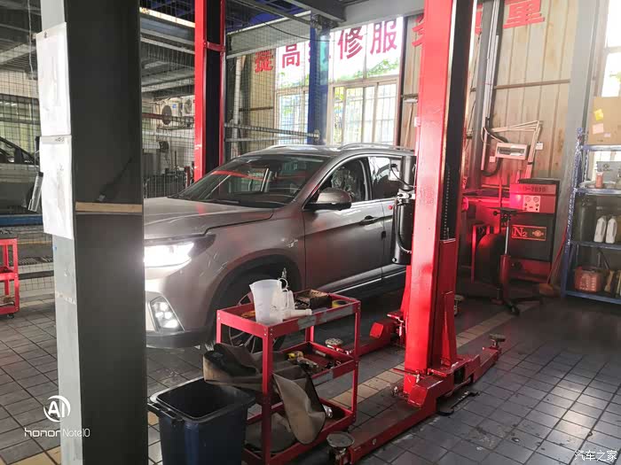

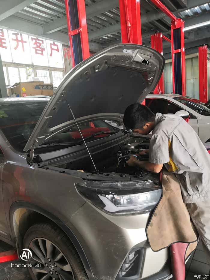

第二步:在前脸铺上保护垫,开始拆机油滤清器。
第三步:拆卸进气滤清器,用高压风枪吹灰尘。

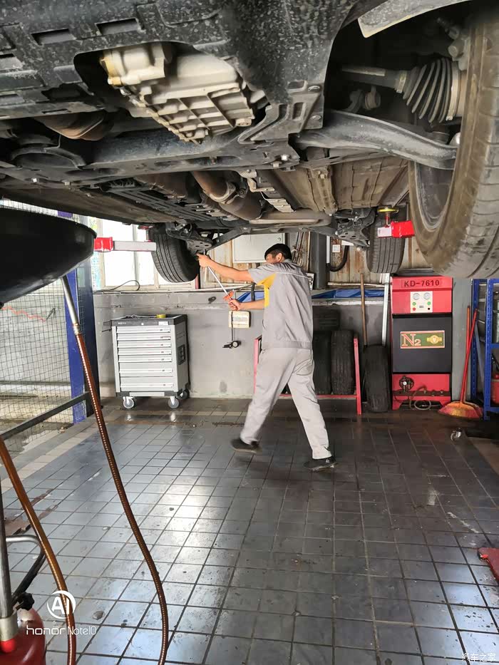

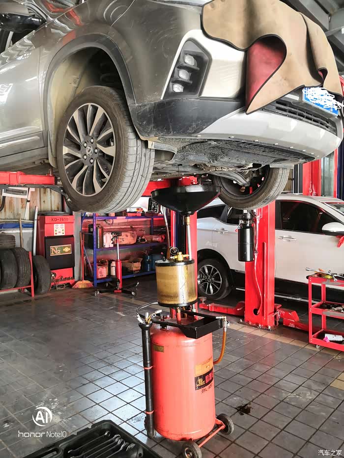

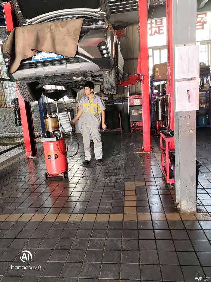

第四步:车辆举升起来后,开始放掉机油。
第五步:在放机油的间隙,小哥给每个轮胎量了一遍气压,偏低的直接充气。

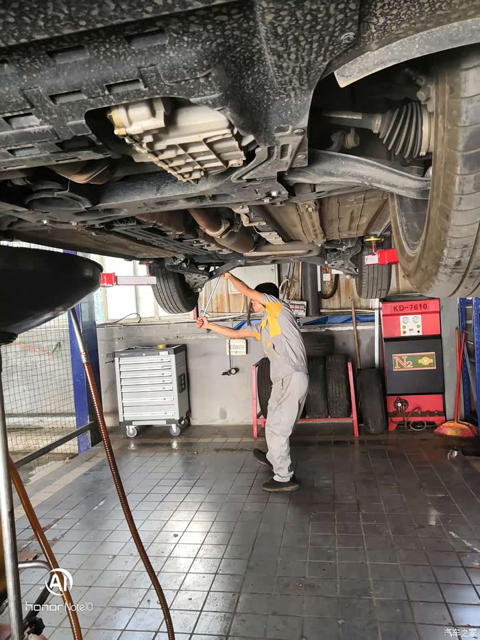

第六步:用起子给轮胎剔除石子,手上还那个塑料盒装石子,保持地面干净。
第七步:小哥拿着扭力扳手,给底盘各个部位重新检查、紧固了一遍,让车主放心驾驶。
看着他卖力的样子,赞一个
加的是全合成机油,不论南方、北方地区,绝对够用。

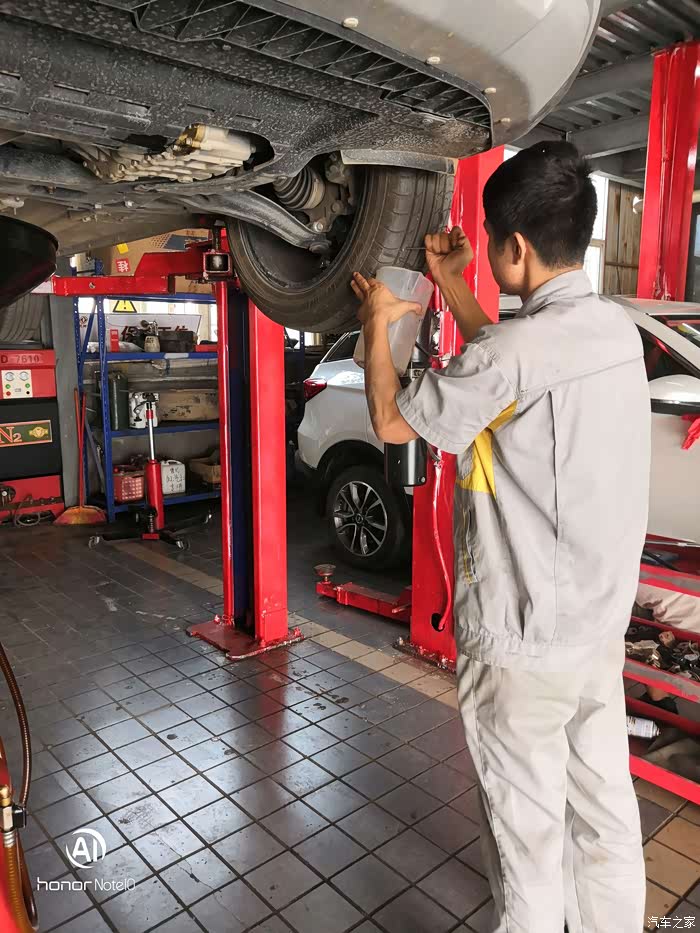

第八步:换个新机油滤清器装上。
第九步:开始加机油了。

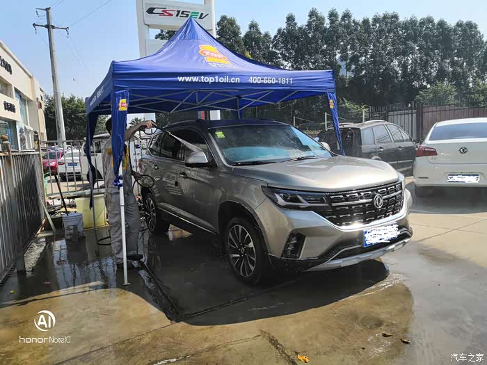

第十步:吃完饭下来,车子已经保养好,开始在洗车了。

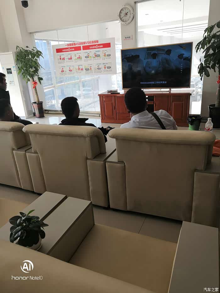

趁着洗车的时间,我到客户休息室看了一下,这里安静、卫生、空调舒适,服务员过来说有几种饮品可选择并根据我的选择帮我倒了一杯茶水。
